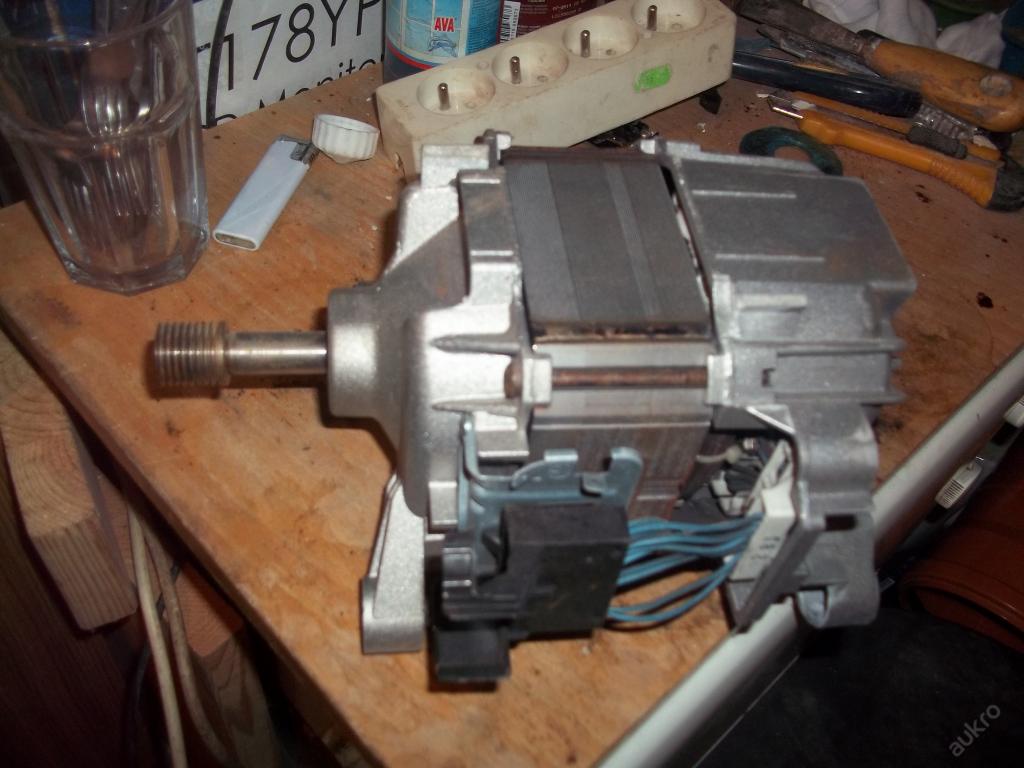

вчера проводил опасный эксперимент с электричеством :freak:
пробовал подключать мотор от стиральной машины к контролеру мотора bernardo, который пылится в шкафу.
все остались живы. мотор крутится, регулируется.
однако мотор без нагрузки имеет тенденцию раскручиваться до заоблачных оборотов. тахометром намерил 30000...
очень порадовало, что мотор работает и от постоянки и от переменки.
тоесть можно применить pwm регуляцию, а встроенный тахогенератор дает обратную связь.
интересно, с точки зрения програмирования микропроцессора, какой способ лучше для измерения показаний тахогеренатора:
измерять выдаваемое напряжение (0-44V) или
измерять время между фазами ??

Что за двигатель такой? Он коллекторный? Фотку выложи. И что за тахогенератор у него?

двиг коллекторный + обмотки в статоре
3126216024.jpg (2670 просмотров) <a class='original' href='./download/file.php?id=13277&mode=view' target=_blank>Загрузить оригинал (83.11 КБ)</a>
тахогенератор хз какой, его внутри почти не видно. генерит синусоиду.
чем выше обороты, тем выше частота и амплитуда.
видимо магнит в катушке вертится или что-то подобное.
выводов на моторе много, но они не страшные.
1 - средний вывод от статора - не использую
2,3 - тахогенератор
4,5 - термодатчик ? NC
6,9 - обмотка статора
7,8 - щетки ротора
подключение:
220к 4, 7
5,6 соединены
8,9 соединены
двигатель прекрасно отбалансирован, мощный, на каждой свалки их полно :)
рекомендую.
Re: Мой CNC китаес Bernardo KF25 Top (клон BF20)
Двигатель сериесный (обмотки возбуждения и якорь включены последовательно). Обычно имеют очень мягкую нагрузочную характеристику - без регулятора и нагрузки идут вразнос.
По тахогенератору - я бы мерил частоту (или период).
