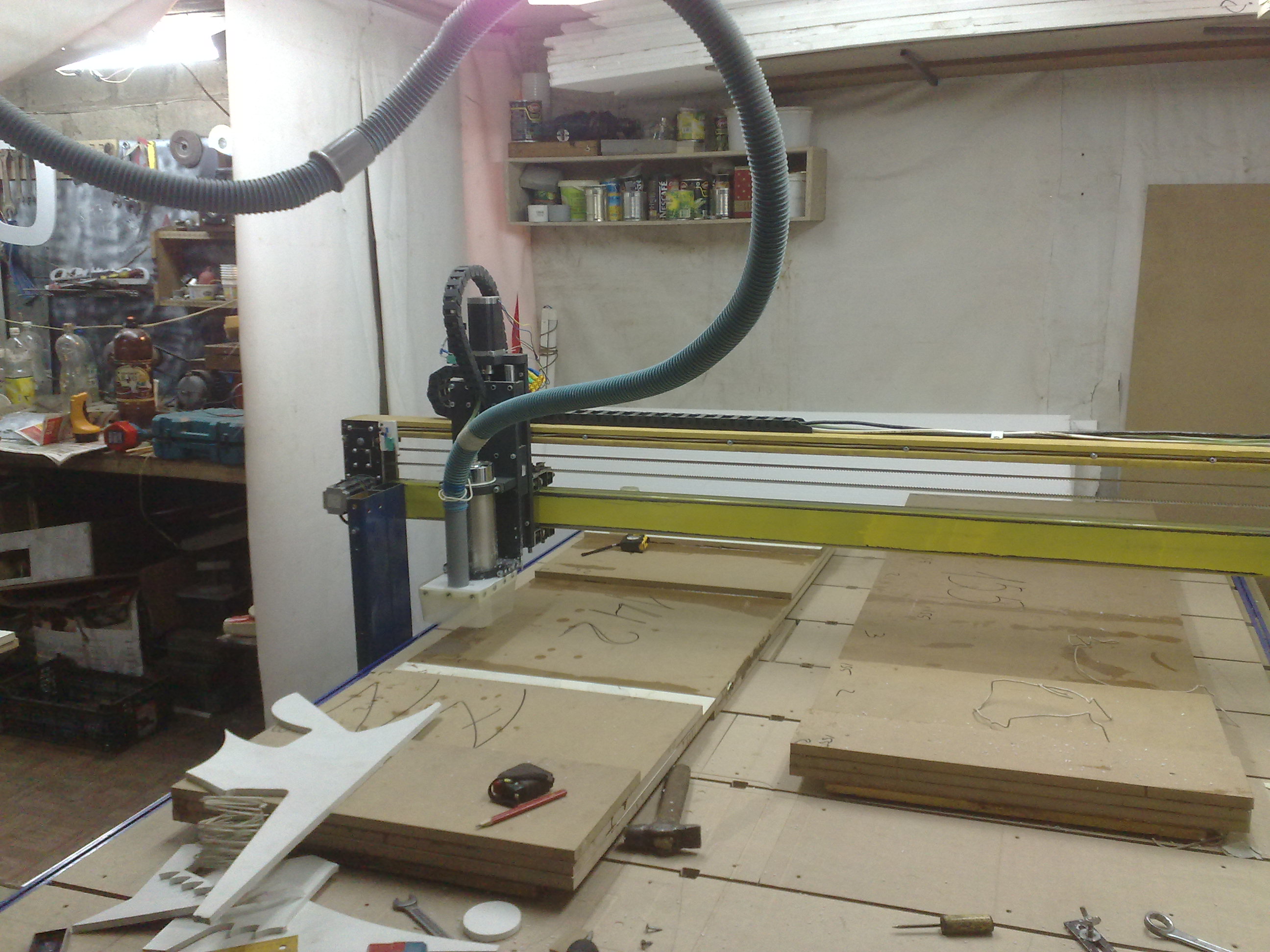

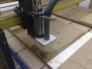

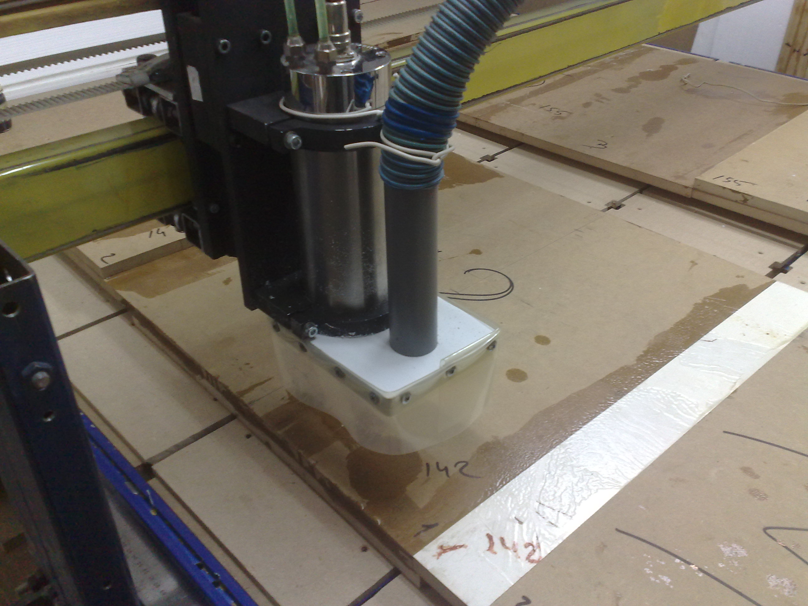

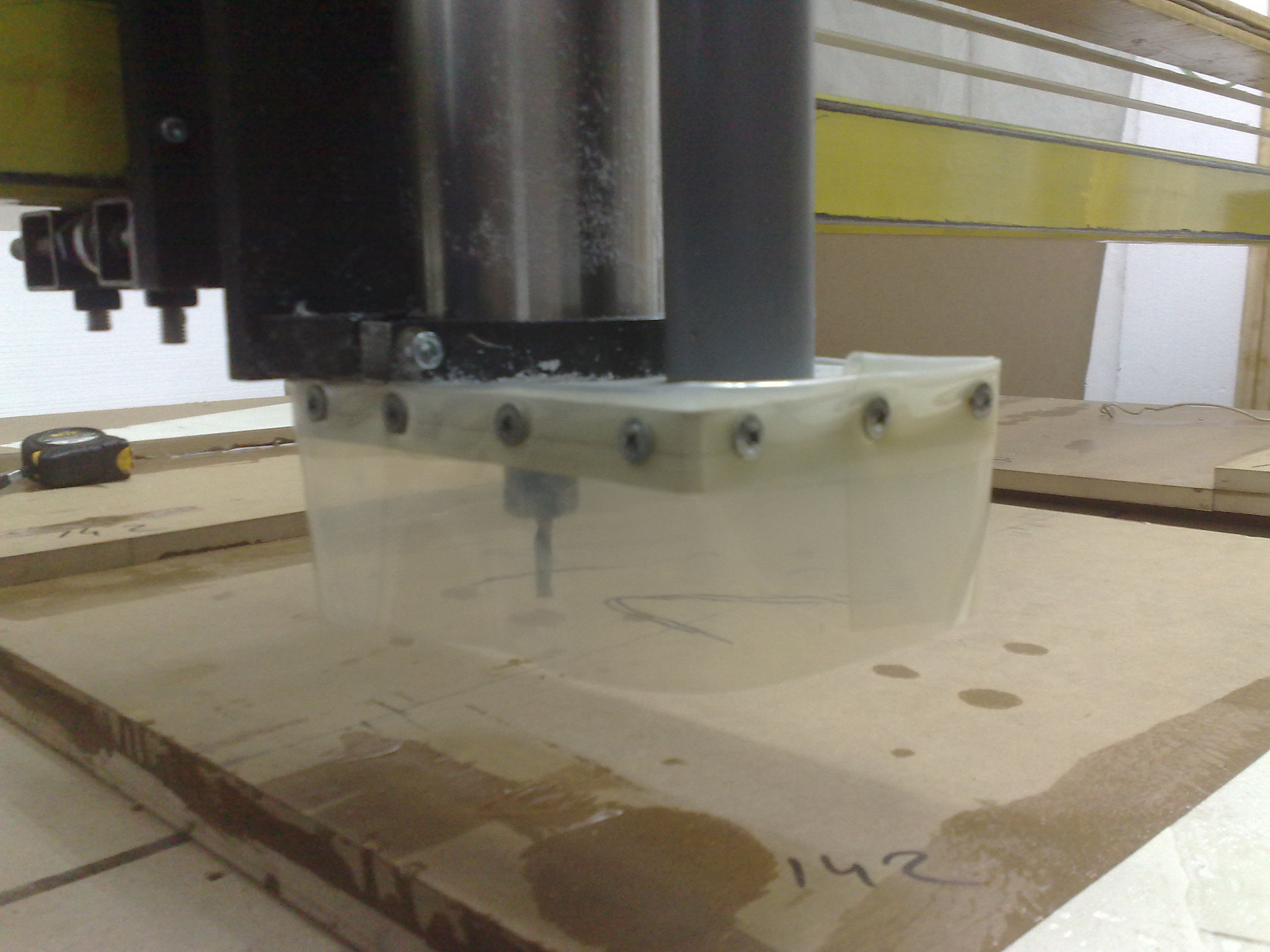

сделал наконецто отсоссссс!

током не бьется отсос?
Re: Бюджетный ЧПУ 1150х660мм с пос. модернизацией до 2160х15
Статикой...aftaev писал(а):током не бьется отсос?

шланг бьется током . еще как!!!!

По статике, попробуй прицепить провод к шлангу, на конец провода гайку и на пол
У меня помогло

А шланг у тебя проволочкой к шпинделю прикручен, а шпиндель к частотнику - понимаешь на что намекаюmaster_70 писал(а):шланг бьется током . еще как!!!!

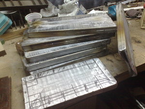

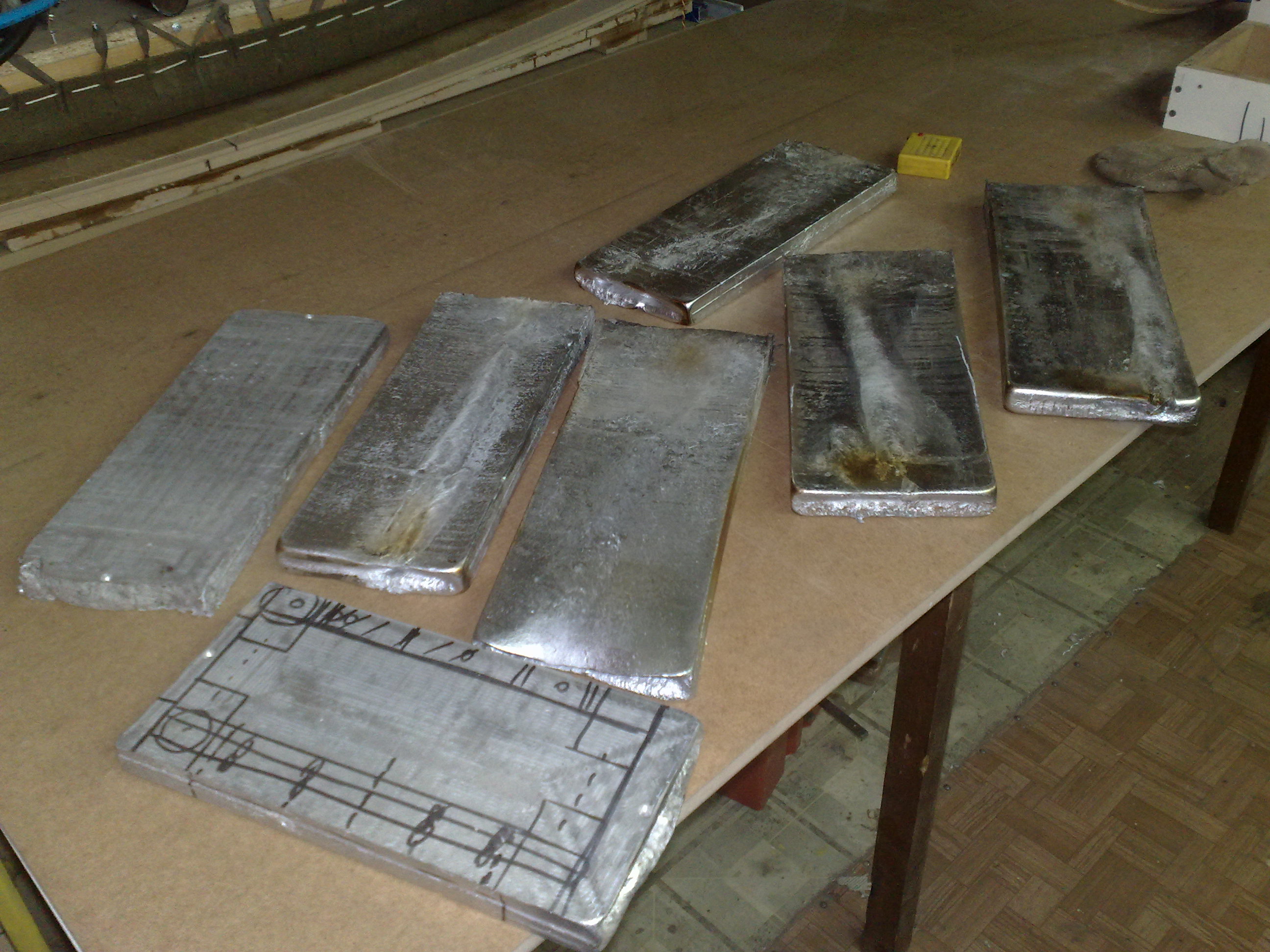

олил пластины для креток на Х

Чтобы небыло такой усадки нужно Ал подливать пока он остывает. В форму налил Ал с "горкой" он начинает садиться и "тянуть" Ал вот тогда потихоньку подливаешь пока все горячее. При заливке тигель не убираем от формы, а потихоньку льем пока остывает

И лить в горячую формуaftaev писал(а):Чтобы небыло такой усадки нужно Ал подливать пока он остывает

Форму прогреваем до 250 град. Форма сделана из стали 20мм. Намного меньше усадка.

яснооо.
пока делал из того что есть , тоесть пластины 6мм- 180х400 и использовал профиль 15х15 в двойне
тобишь 30мм. после обработки должно надо 25 мм
