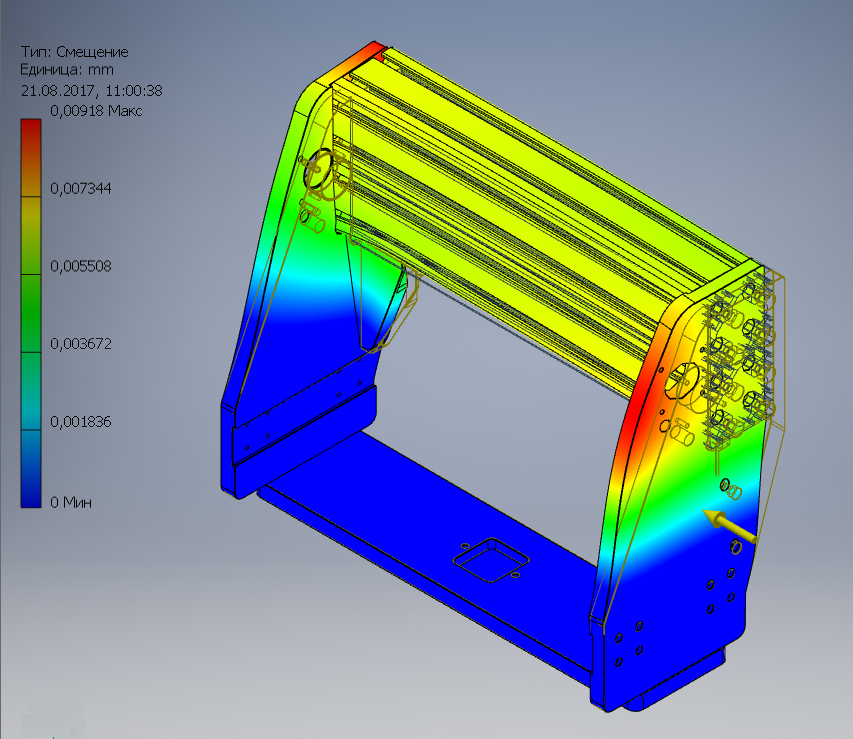

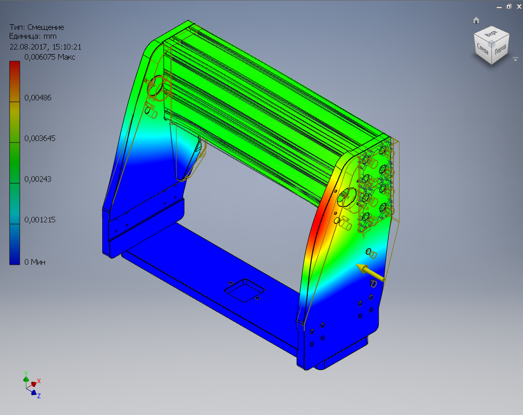

Ну 6 микрон на 50 кило эт канеш круто.
Re: 400х300х100 открытый проект
У кого там станок этот - пусть давленет в боковину :D

Я уехал, станок под замком. Так что придется учиться моделировать! :)
Могу как нибудь для чистоты эксперимента давленуть свой профиль в проге и в живую. А потом сравнить

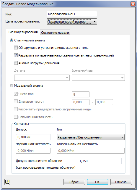

Профиль это одна палка там все сойдется. Вся сложность именно симуляция сборок из кучки деталей соединенных болтами.
ну да, тут беда какая то. Последний расчет - почти час считало. Я уж думал завис комп.... Блин, может у кого по мощнее железо, поэкспериментируйте, а?
У меня норм железо но я ваще не в зуб ногой как это делать.

Илья,не увлекайся сильно этими вещами,а то потом снесешь свой фьюжн вместе с виндой :lol1:
...когда на 50 кг увидишь 7 десяток,а не микрон
Дорисуй подобие кареток и ими закрепись

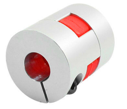

Макс, какие муфты у тебя на этом станке? фото или ссылку, если можно
Какието китайские с пластиковой вставкой синей.
Типа таких?
Муфта.png (2448 просмотров) <a class='original' href='./download/file.php?id=118858&mode=view' target=_blank>Загрузить оригинал (127.59 КБ)</a>
Да тока по диаметру тонкие чтото 20-22мм
