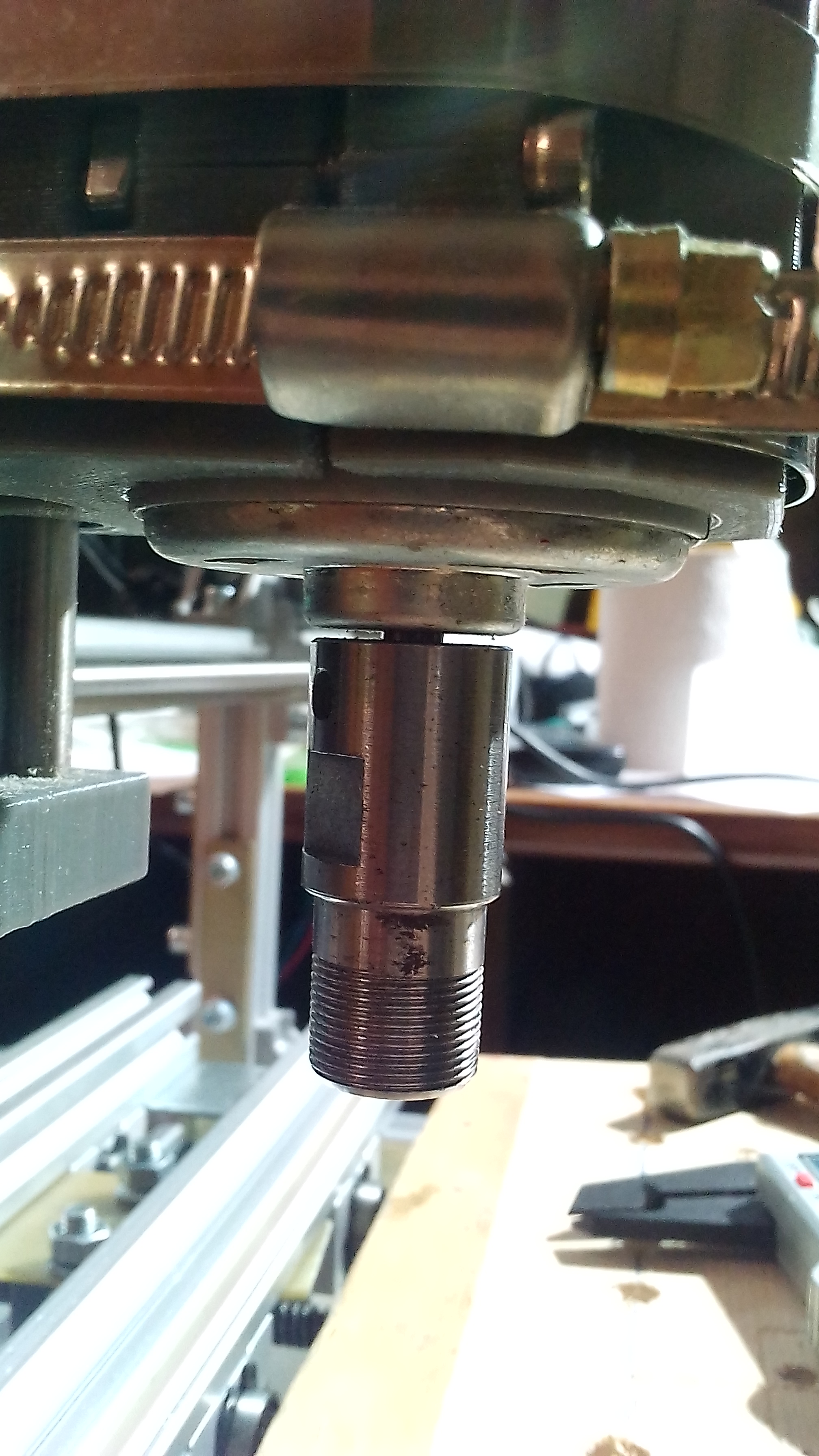

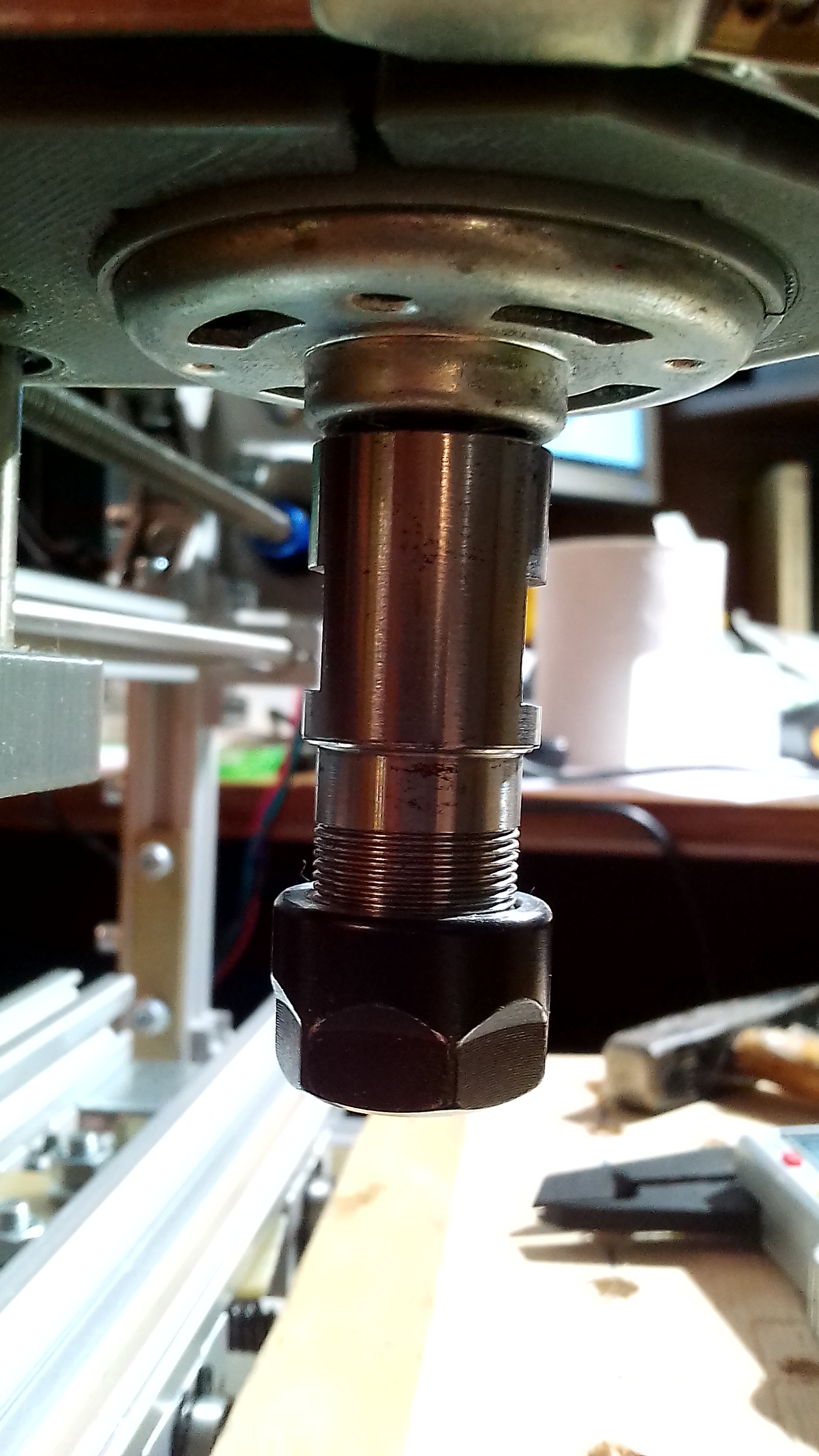

Am0k писал(а):Попытался посадить на горячую, патрон ER-11 на вал 775-ого сел только на 7-8 мм, и все, и сел очень туго (был в принципе туда забит). Теперь ни туда, ни назад.
я посадил нагорячую, нагрел в духовке до 200 градусов, достал, шпиндель через деревягу двумя резкими умеренными ударами загнал в патрон доконца. (шпиндель можно предварительно в морозилке охладить). профит!
чтобы снять патрон необходимо снова его нагреть.

mrKrivedko писал(а):я посадил нагорячую, нагрел в духовке до 200 градусов, достал, шпиндель через деревягу двумя резкими умеренными ударами загнал в патрон доконца. (шпиндель можно предварительно в морозилке охладить). профит!
В том то и проблема, что патрон был в районе 170 градусов, шпиндель в районе -17 градусов, но он все равно только вколачивался. Видимо разброс посадочных мест и валов имеет место быть, и если попали скажем так на крайние варианты, то может произойти такой казус. Снять теперь патрон не угробив шпиндель уже не выйдет, проще купить новый и надеяться что лотерея будет более удачной ( ну и нагреть патрон на газу посильнее ).

Обещанные фото посадки патрона на мой шпиндель.

Am0k писал(а):Снять теперь патрон не угробив шпиндель уже не выйдет

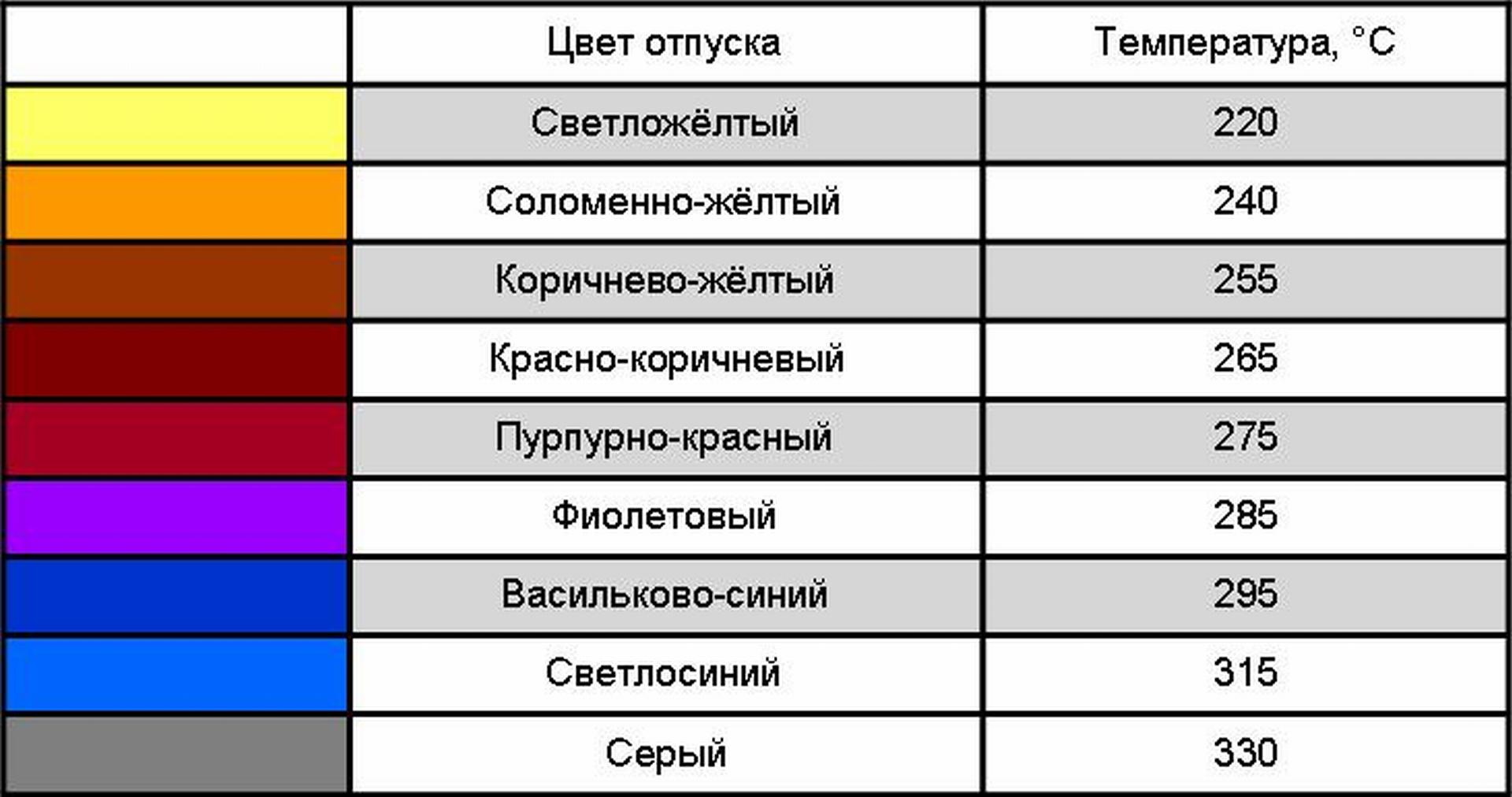

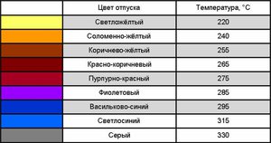

грей до 300 градусов патрон (на глаз до синевы гдето) чтобы полностью прогрелся и сдерни по резче, потом снова нагревай, а шпиндель морозь и посаживай снова.
плюсы посадки на горячую в том, что при соблюдении температурного режима процесс посадки может повторяться неограниченное число раз.

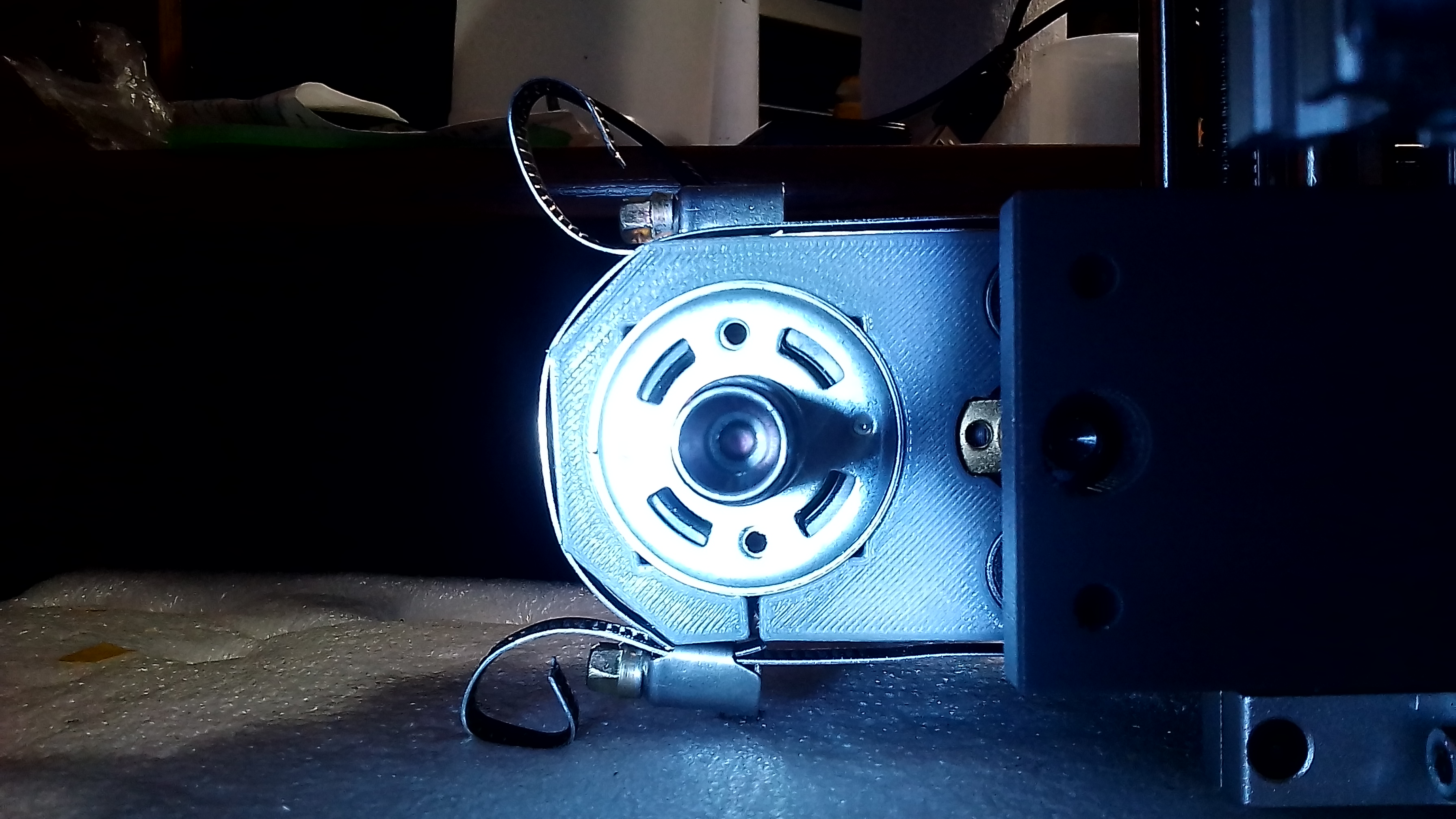

Am0k писал(а):уродовать каретку не хочется, хотелось бы чтобы бы он вставлялся в штатное посадочное.
В чём проблема парой саморезов привернуть кронштейн сбоку или спереди?
Я повесил и лазер, и ультрадивигло - каретке это не во вред.
Сделал дополнительную кросс-плату - для коммутации и управления мультишпинделем.
Однажды откалибровав и запомнив "магические числа" можно без лишних плясок с бубном использовать при обработке заготовки с одного установа любой из инструментов.
