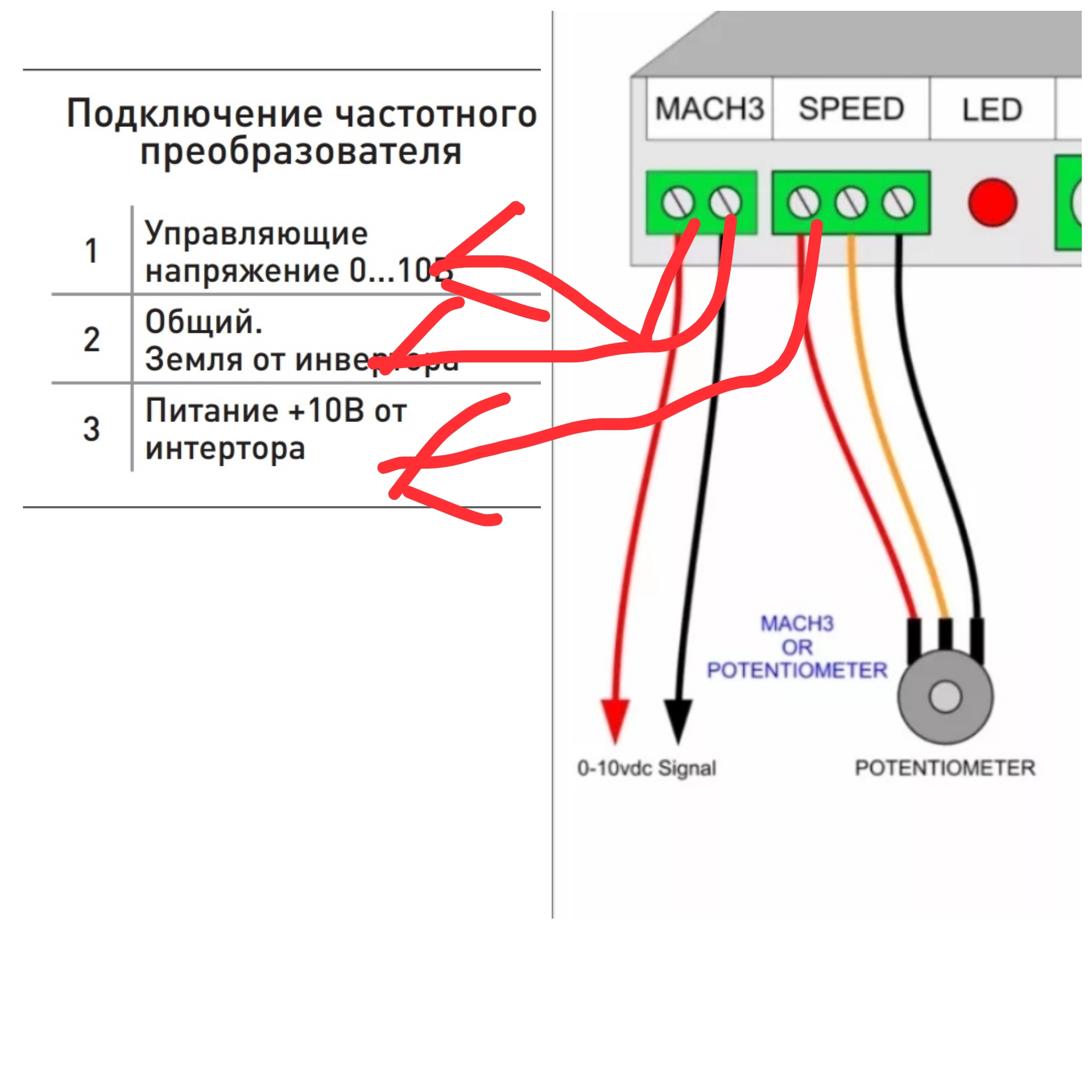

Crimso13 писал(а): ↑17 июн 2021, 16:39 а на 10в ничего не надо?
Надо, у вас же в описании прямым текстом написано, что надо подать 10В с частотника (чтобы запитать внешнюю часть схемы на контроллере).
Частотника у вас нет, вместо него БП. Там как таковое 10В выходное не заявлено, но оно там все же есть :)
Сделайте сначала так: согласно описанию вместо 10В подайте 9В от кроны. И вольтметром смотрите на выходе 0-10В напряжение. Если оно будет выдаваться разное, пропорционально выставленным оборотам в Маче (например, для кроны, 4.5В когда у вас стоят 10000 об/мин при максимуме 20000), значит контроллер в Маче вы настроили верно. И можно его подключать к БП.

А на зелёную плату куда питание подавать?

Crimso13 писал(а): ↑ А на зелёную плату куда питание подавать?
Из приведенной вами картинки не очень понятно куда и надо ли. С такой платой не сталкивался, надо ее пробивать в инете или хотя бы в этой же теме ранее.
Надо выяснить что реально означают надписи над клеммниками сверху. И как она работает в плане выдачи 0-10В.
П.С. Насчет БП. Я посмотрел по чужим фоткам печатной платы, у кого есть вход 0-10В. Вроде на 3 контакте слева должно быть около 10В, пригодных для подачи на контроллер для формирования им сигнала 0-10В.

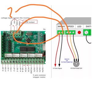

Crimso13
Сообщения: 12
Зарегистрирован: 05 мар 2021, 06:47
Re: USB Motion Card STB4100
Сообщение Crimso13 »
Я понял что в пурлоджик можно значит подключить там написано 10 в а вот на зелёной плате куда подключать так и не понял
IMG_20210617_202315.jpg (2548 просмотров) <a class='original' href='./download/file.php?id=196106&mode=view' target=_blank>Загрузить оригинал (557.14 КБ)</a>
IMG_20210617_202058.jpg (2547 просмотров) <a class='original' href='./download/file.php?id=196107&mode=view' target=_blank>Загрузить оригинал (355.56 КБ)</a>
semen72
Сообщения: 118
Зарегистрирован: 13 ноя 2019, 16:09
Репутация: 6
Сообщение semen72 »
Вторую картинку считаю правильной, должно все заработать, если, конечно, не вылезут странные китайские косяки.
А на первой картинке я ранее уже писал, что мне часто непонятна странная логика китайцев. Ну, можно предположить, что "AV" это не устоявшееся "Audio Video", а, например, "Analog Voltage" (хотя устоявшееся 0-10V было бы понятнее всем). То вот на "FWD" я не могу придумать ничего другого, кроме "Forward", что означает "вперед". Обычно, это вращение в рабочую сторону, не реверс. Поэтому куда тут подключать внешее 10В для запитки выходного преобразователя - по картинке непонятно. Конечно, по печатной плате можно было бы восстановить часть схемы, но такой платы у меня нет. Я писал ранее - попробуйте еще нарыть инфы, пролистайте в том числе и эту тему всю назад.
И вообще, я не уверен, что именно эта плата требует внешнего 10В. Может быть преобразователь запитывается на плате от источника "12-24V" и тогда подавать внешнее 10В не надо. Я вам писал ранее - правильно настройте Мач3 и запустите плату от него, потом померяйте на выходе напряжение, вдруг есть. (если не можете отреверсить схему по плате :) )
steals_y2k
Сообщения: 900
Репутация: 61
Настоящее имя: Makc
Откуда: Ярославль
Сообщение steals_y2k »
fwd надо подавать в частотник на input(fwd), так что тут всё просто.
я бы сказал, что в блок питания в мач3 должны идти выходы с платы.
