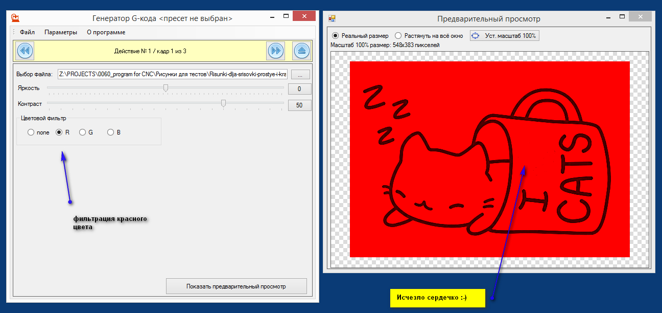

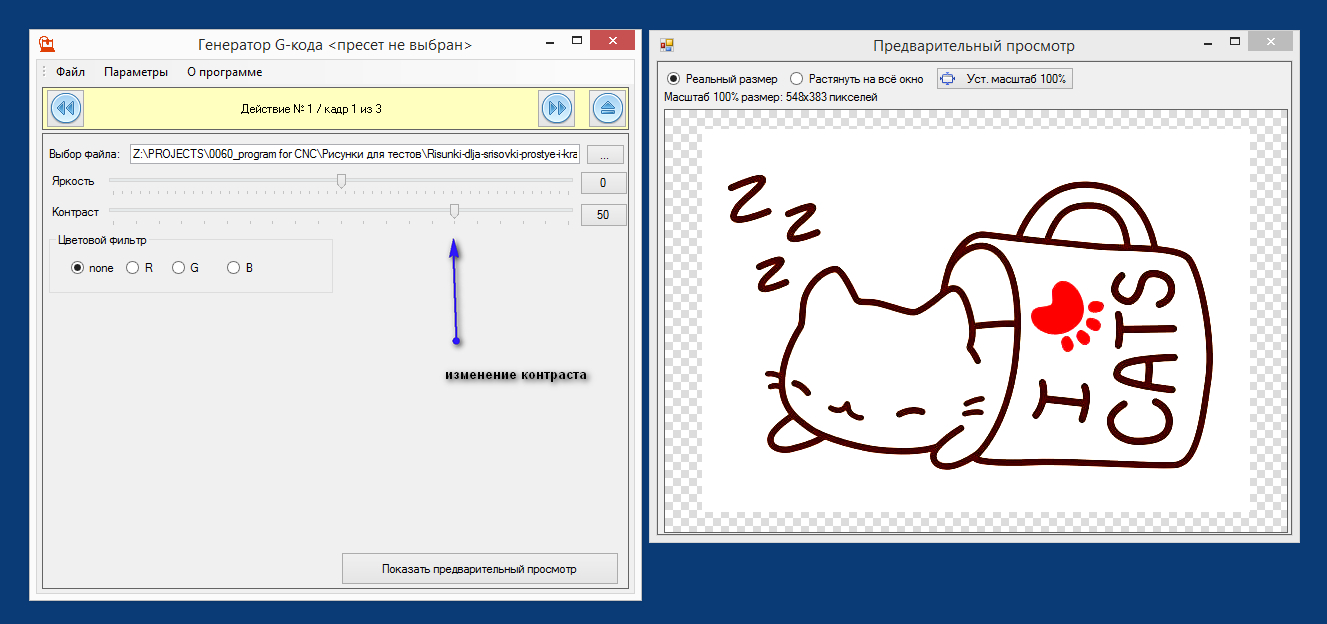

В ходе тестов 3-й версии, кроме яркости и контрастности, добавил фильтр RBG, и случайно заметил что получается ещё интересная штука.
Имеем исходный рисунок:
2017-05-30_020133.jpg (3878 просмотров) <a class='original' href='./download/file.php?id=112857&mode=view' target=_blank>Загрузить оригинал (354.9 КБ)</a>
Повышаем контрастность:
2017-05-30_020200.jpg (3878 просмотров) <a class='original' href='./download/file.php?id=112858&mode=view' target=_blank>Загрузить оригинал (351.8 КБ)</a>
И фильтруем красный цвет:
2017-05-30_020255.jpg (3878 просмотров) <a class='original' href='./download/file.php?id=112859&mode=view' target=_blank>Загрузить оригинал (332.64 КБ)</a>
Времени добавление RGB фильтра заняло пару минут, правда нужно ли такое кому непонятно :thinking:

Пусть фильтр будет, пригодится! Только надо "пипетку" добавить, а то мало ли какого цвета сердечко...
