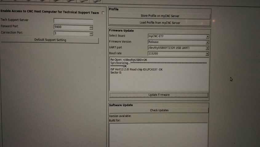

philip писал(а): Вернулся, к myCNC ET-7, почти "добил", overlay подгоняю, пора ставить.
При прошивке софта контроллера ET-7 вывалился один глюк (контроллер не "шьётся" если +5VDC , отбирается с разъёма со стороны LAN porta).
Панельки красивые.
Про глюк - не понятно, кроме помехи других идей не возникает.
Там был запитан контроллер дисплея, может и помеха..
Думал, что "ухайдокал" один контроллер, потом перекинул питание и пошло.
Причём, на связь выходил, но не "писался". Картинку прицепил, вот так "висел" и всё.
Возможно, что в начале я его как ET-1 пытался зашить , если это возможно.

Prav
