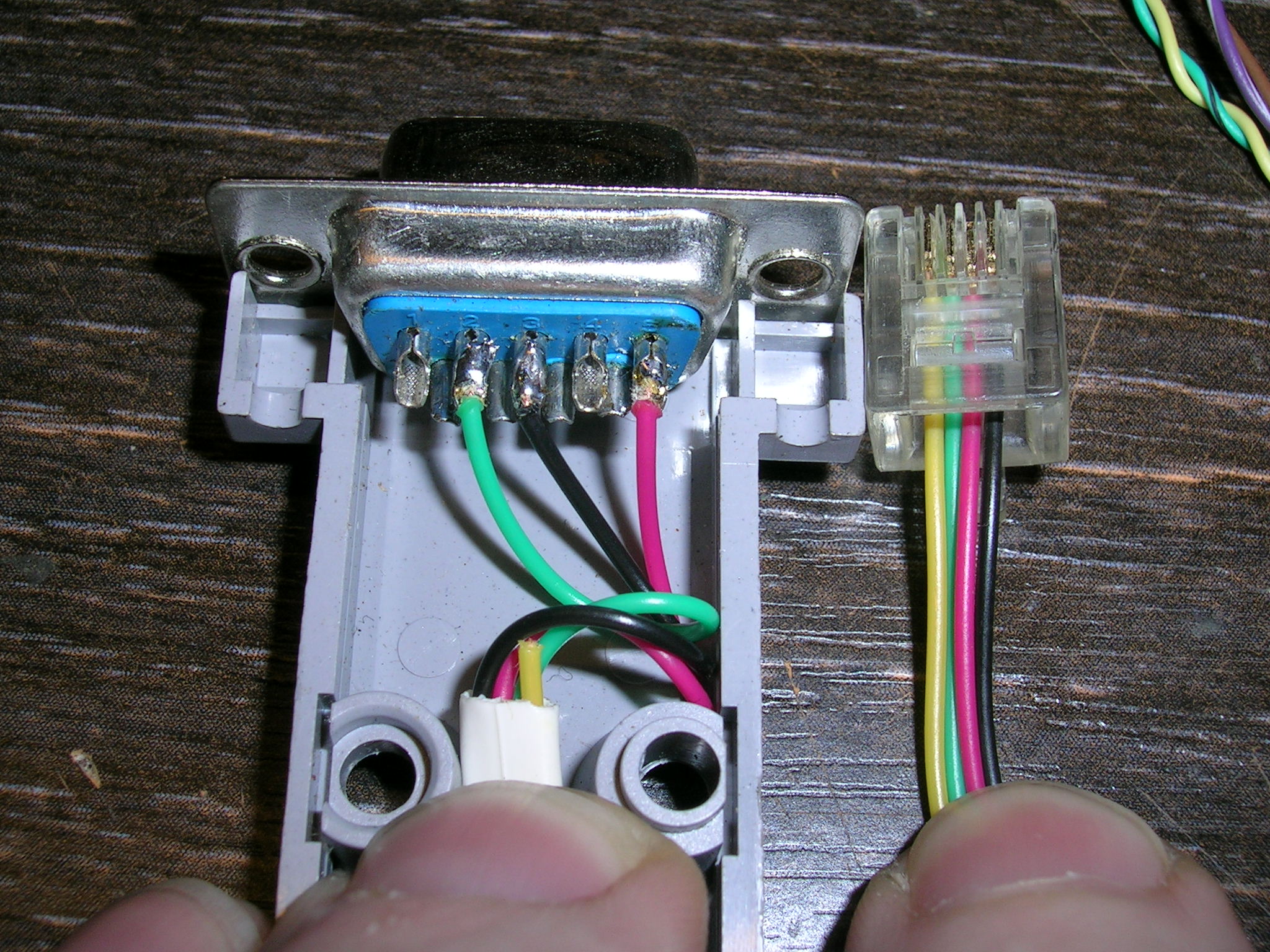

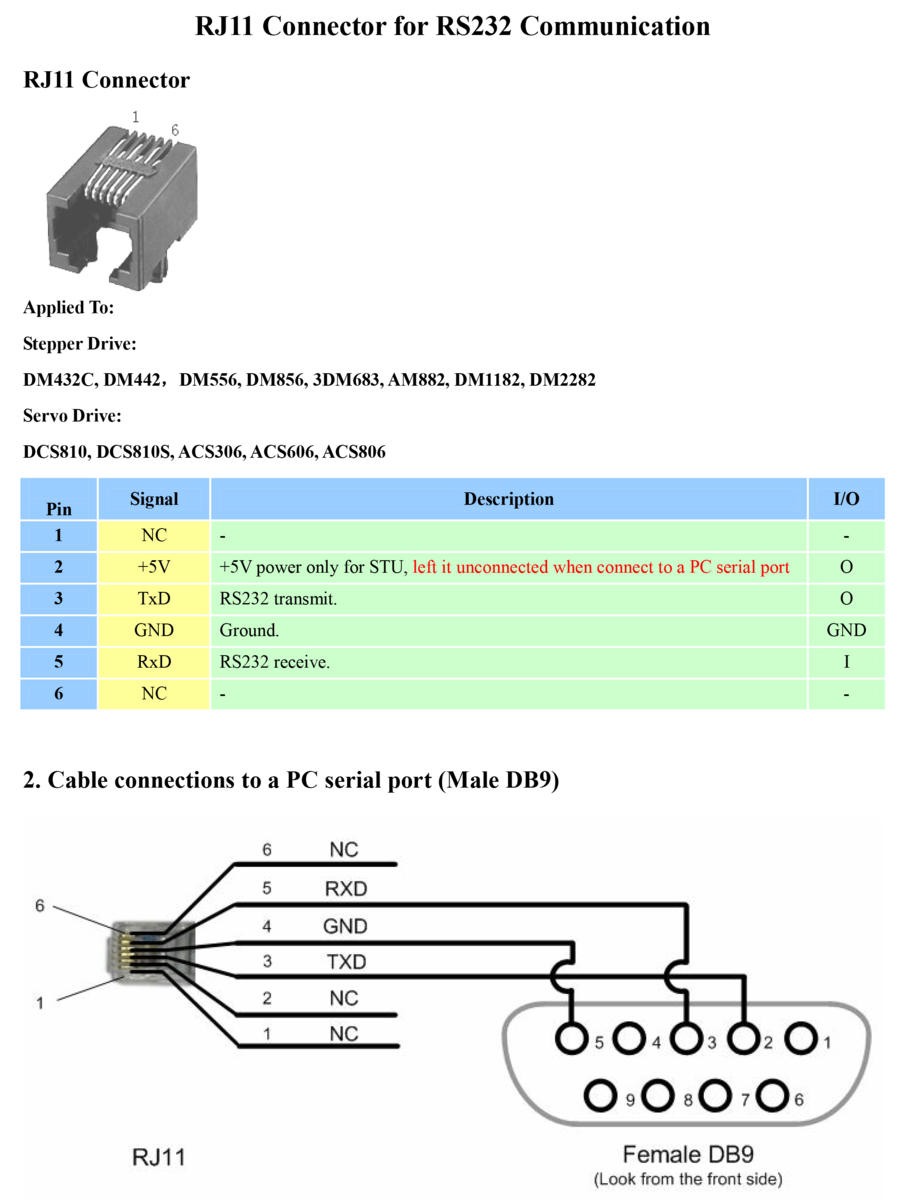

да чтож ты мандражыруеш так,вдохни,сосчитай до десяти и потом выдохни,надо всего
три провода ТХ Дх и земля,если не пашет,то причина в другом,в про тунере к примеру.
есть много видео,где описывается,что некоторые клоны работают только с иероглифами,то есть
китайской прогой,
если так не пашет,
проверь еще раз,правильно ли припоял провода,я например припоял ТХ к ТХ а
ДХ к ДХ,а потом удивлялся,почему не фурычит

припаяно правильно... единственно у меня RJ коннектор 4х пиновый, но тоже вроде все правильно там

вот так у меня, работает тока от порта который на материнке, от переходника usb не работает.

купил в итоге кабель и переходник, все заработало) прога видит драйвер, можно подвигать)
сейчас разбираюсь с маануалом, 2.0 версия протюнера, конечно сразу не очень понятно
Но может кто-то знает, у меня первоочередной вопрос изменить направление вращение двигателя, как это сделать?
