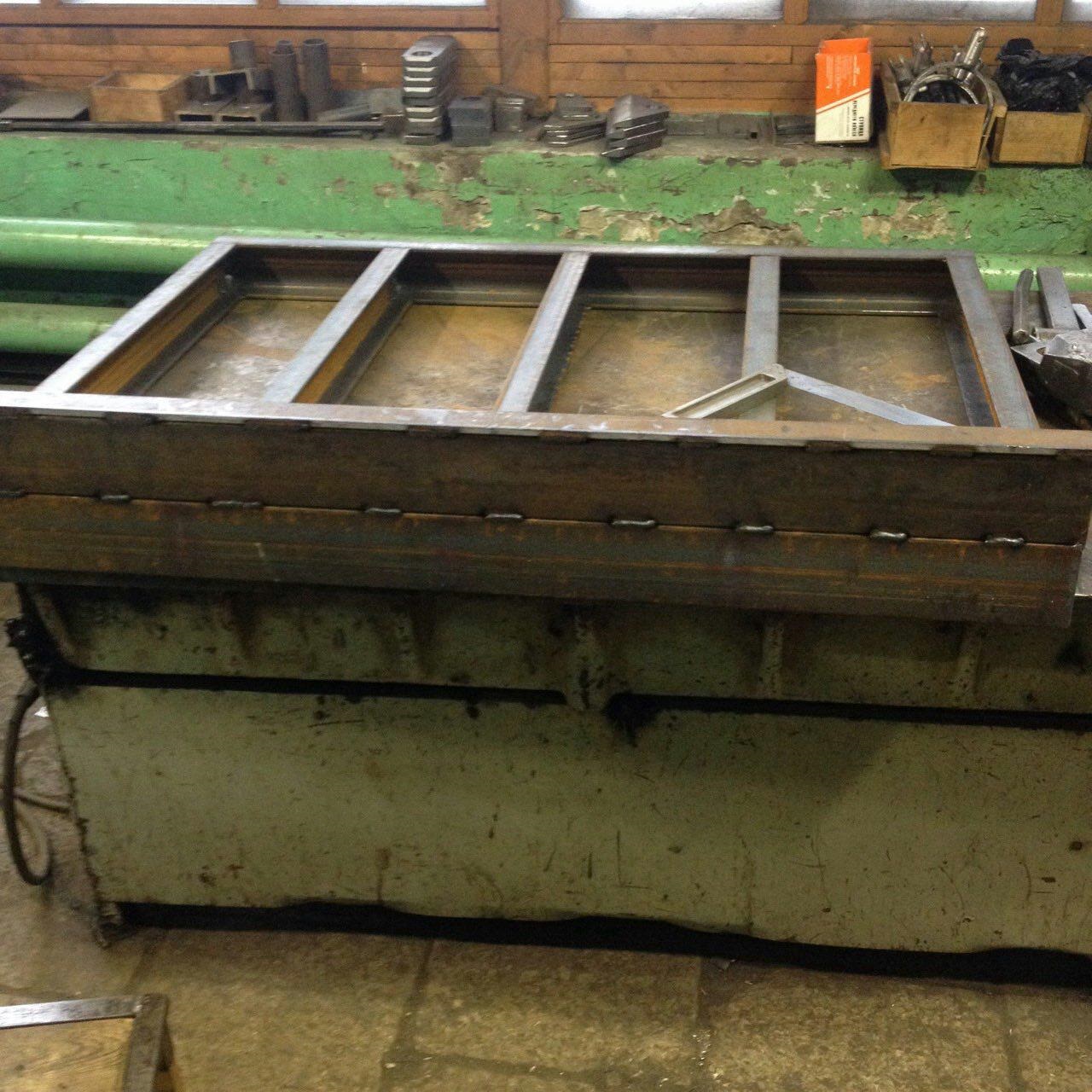

jinior писал(а):Добрый день! Станину сварили!
- фотки где? Или это просто фулд?
Станина малая.jpg (2925 просмотров) <a class='original' href='./download/file.php?id=75562&mode=view' target=_blank>Загрузить оригинал (418.89 КБ)</a>

И что? Теперь это всё богатство на попойку? Жалко же, вроде неплохо получилось?
Фердинанд Порше
jinior
Сообщения: 74
Зарегистрирован: 01 мар 2015, 16:29
Откуда: Первопрестольная
Re: Фрезер 800х1100х120
Сообщение jinior »
Нет на помойку ничего не пойдет! Дорабатываться будет позже! Сейчас другая задача стоит! 1600х3100

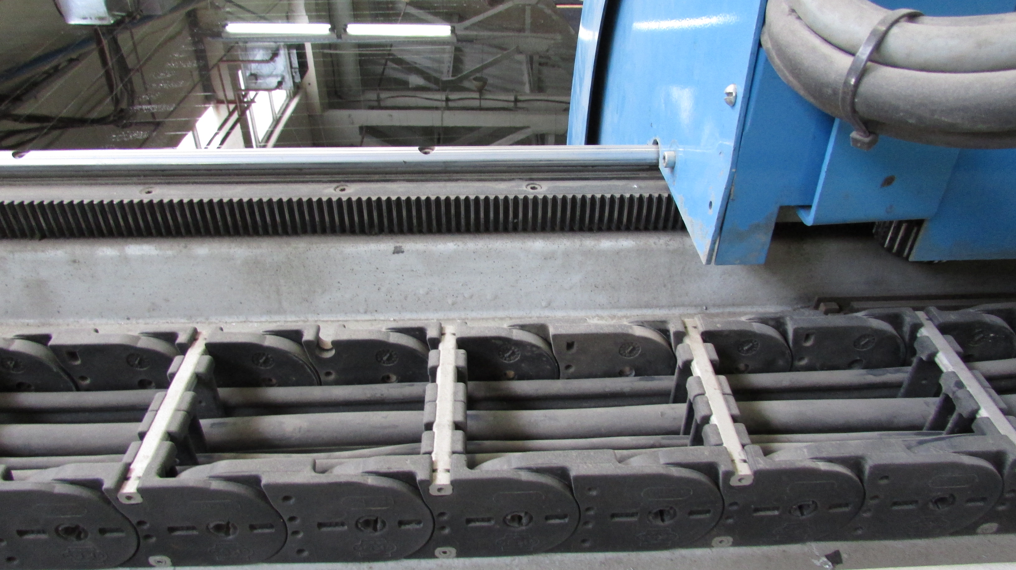

Доброе утро! Хотел уточнить какую рейку применять лучше косозубую или прямозубую? Вроде косозубая менее шумная больше зацепление (возможно и люфт меньше)
Карабас
Сообщения: 1764
Репутация: 690
Сообщение Карабас »
jinior писал(а):Доброе утро! Хотел уточнить какую рейку применять лучше косозубую или прямозубую? Вроде косозубая менее шумная больше зацепление (возможно и люфт меньше)
Да какую душа пожелает, если есть в наличии - косозубая даёт плавность хода.По шумности не скажу специально не слушал.А работают они что та хорошо, что другая - если правильно всё сделать.

А если две косозубые поставить параллельно что бы получить подобие шевронной передачи?

jinior
Сообщения: 74
Сообщение jinior »
Карабас писал(а):А смысл? Рейки девать некуда? Ребятам на форуме лучше подари!
Рейки есть куда девать и денег на них лишних нет! Насколько я помню шевронная передача компенсирует смещение от косозубой и нет надобности ставить упорный подшипник! И скорее всего точность несколько увеличиться и уменьшиться люфт, хотя надо смотреть!
А как из двух косозубых одинаковых реек сделать "шеврон"? Это ж одну "отзеркалить" придется. Или есть и "левые" и "правые" рейки?
Карабас
Сообщения: 1764
Репутация: 690
Сообщение Карабас »

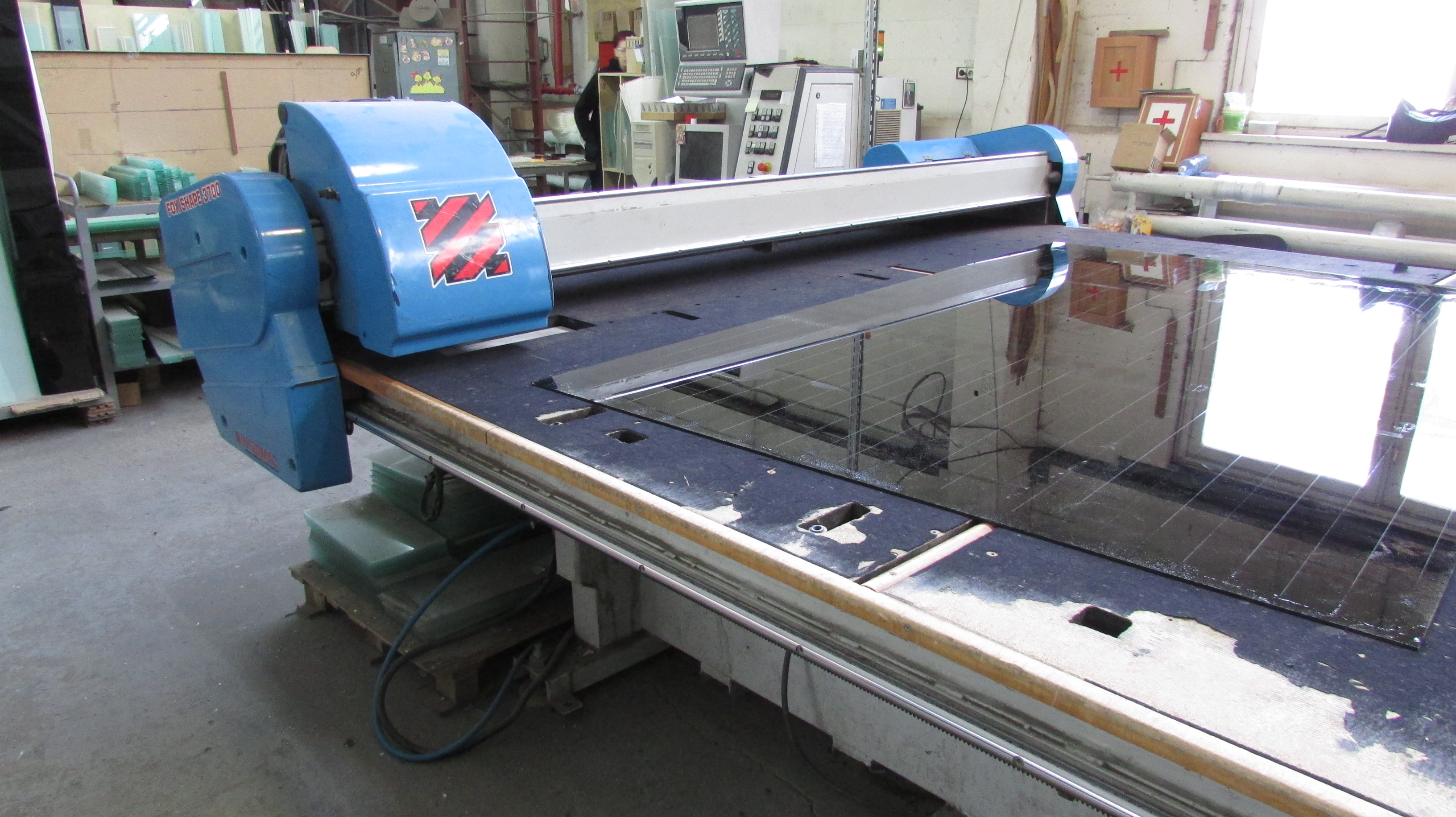

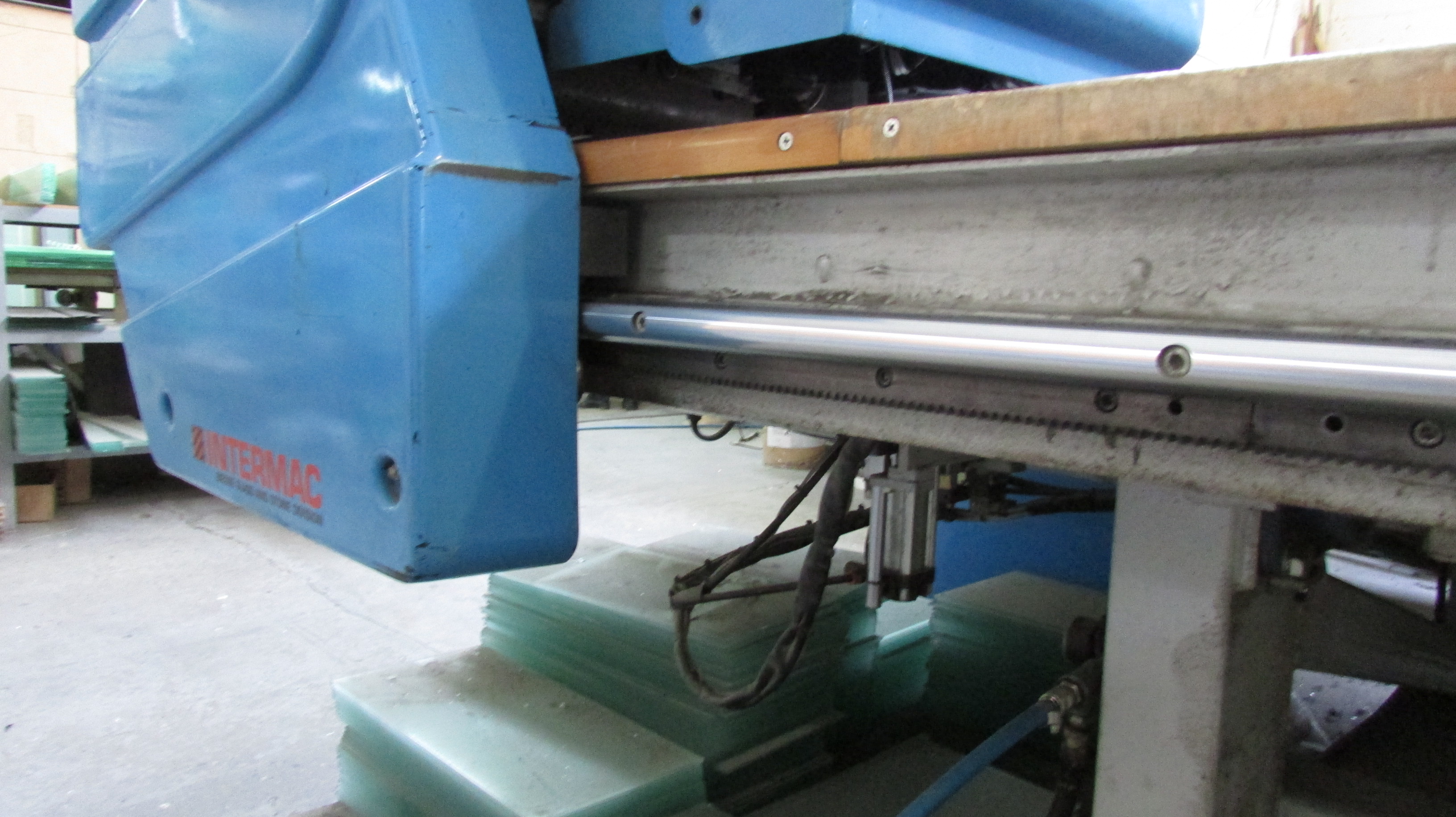

Самое интересное это не как сделать рейку, а как к этой чудо рейке подобрать шестерёнку . Это что ж две на один вал? Просветите нас.
фото 010.jpg (2677 просмотров) <a class='original' href='./download/file.php?id=75970&mode=view' target=_blank>Загрузить оригинал (1.51 МБ)</a>
фото 011.jpg (2677 просмотров) <a class='original' href='./download/file.php?id=75971&mode=view' target=_blank>Загрузить оригинал (1.43 МБ)</a>
фото 012.jpg (2677 просмотров) <a class='original' href='./download/file.php?id=75972&mode=view' target=_blank>Загрузить оригинал (1.34 МБ)</a>
Вот вам хороший пример для подражания. Скорость по осям 160 м/мин.
Сергей Саныч писал(а):А как из двух косозубых одинаковых реек сделать "шеврон"? Это ж одну "отзеркалить" придется. Или есть и "левые" и "правые" рейки?
Да, Сергей, есть левые и правые рейки. Ну или брать рейки без отверстий и потом сверлить с нужной стороны.

Уговорили Ставлю прямозубую рейку на Х и У! На Z оставляю ШВП там скорость особо не нужна большая!
