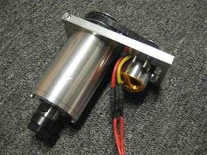

вот реализация для силовой фрезеровки там если не ошибаюсь стоит ER16
моща (7148 просмотров) <a class='original' href='./download/file.php?id=6505&mode=view' target=_blank>Загрузить оригинал (81.84 КБ)</a>
моща

mithun писал(а):вот реализация для силовой фрезеровки
онанизьм это а не силовая фрезеровка.
и самое что прикольное - ну ничто не мешает этим извращенцам (буржуям) покупать нормальные шпинделя, нет блин надо всадить кучу бабла в модельную фигню и разинув едало ждать силовой понимаешь фрезеровки.
кто там начинал считать бабло ?
пара приличных подшипников класа Р4 слегка за 100у.е. а их надо бы 2.
вторая задача - сделать выборку в теле шпиделя под подшипники класса Р4 это значит что точить надо обе стороны без переставки заготовки в станке.
третья задача - обеспечить правильный натяг пары подшипникофф, а точнее говоря двух пар радиально упорных.
для чего весь секас - чтобы иметь хоть слабое подобие так называемой силовой фрезеровки (естественно не для стали) . и чтобы фрезу при этом не ломало изза биения.
Еще пара причин считать выбор модельников мягко говоря чудачеством -
1)запитать мотор , 1.2кВт говорите, ок, пускай будет 12В (хотя на самом деле и 11 не будет) значит ток под 100-120Ампер, сколько стоит БП на такой ток ? я думаю за такие бапки можно найти слегка поюзанный приличный "белый" частотник, если извернуться то может он даже будет истинно векторным.
2)управлять мотором это значит контроллер на 100А, опять же его цена.
3) охлаждение мотора ведь даже если просто раскрой то времени это займет не 5мин и даже не полчаса, опять таки ввиду слабосильности мотора.
4) а какие будут обороты - пускай мотор 1300КV это значит 13000 всего, Чаво буим делать с мелкими фрезами ??? им то 13тыщ крайне мало.

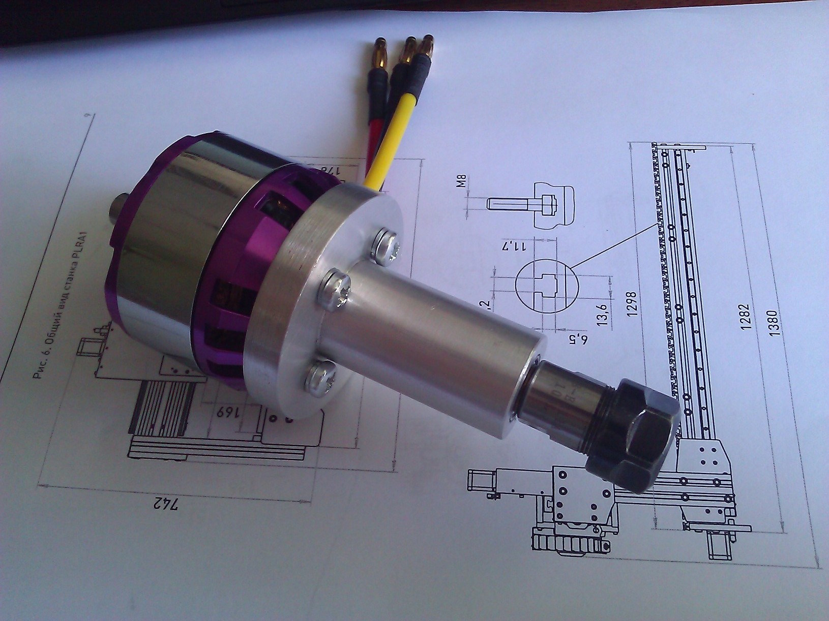

sr480
Ссобой есть только "ночной вид", если интересно могу вечером пофоткать еще, но там обычный цанговый патрон ER-11
WP_000041.jpg (6982 просмотра) <a class='original' href='./download/file.php?id=7073&mode=view' target=_blank>Загрузить оригинал (243.63 КБ)</a>
По шумности - звука самого мотора нет, раньше уменя стоял ручной гравер - раз в 5-6 тише. При резке гравером помню было неприятно и хотелось заткнуть уши, субъективно здесь звук тише, уши затыкать не хочется - в соседней комнате с закрытой дверью спит ребенок ;) (хотя и с тем гравером тоже спал :D) Мотор хорошо сбалансирован, и патрон очень точный. Трущихся частей в моторе нет - отсюда тоже свои плюсы. Судя по характеристикам мотора мощность унего 1 кВт, а БП всего 350 Вт, так что работает на 1/3 от своей мощности - думаю греться не будет.

sr480
Выточили мне корпус для шпинделя. Вверху и внизу корпуса стоит по 2 подшипника шариковых 8х14х4 покупал в модельном магазине (уних были дажи подшипники под вал 1мм :wtf: ). Испытать пока не получается, так как сломал каретку акриловую, когда гравировал бук :cry: (так ей и надо!) , теперь жду пока изготовят из ал.
WP_000047.jpg (6898 просмотров) <a class='original' href='./download/file.php?id=7410&mode=view' target=_blank>Загрузить оригинал (367.98 КБ)</a>

Nick писал(а):Эх, мы же предупреждали !
Ну так и строил я 3Д принетр, а не фрезер, как оказалось фрезер веселее, чем принтер ;)
Поставил каретку из ал, вес со шпинделем целых 778 г. Думаю еслибы я когда разрабатывал конструкцию каретки из акрила закладывал мощность под фрезеровку, то она была бы жива и по сей день. А вот с алюминиевой проблем даже больше, поскольку (может конечно руки у мастеров из одного места) соосность там похуже, чем после лазерной резки акрила.
И как вы и говорили - направляющие 10мм стальные закаленные на длине 250 мм имеют свойство здорово прогибаться под нагрузкой :thinking:
