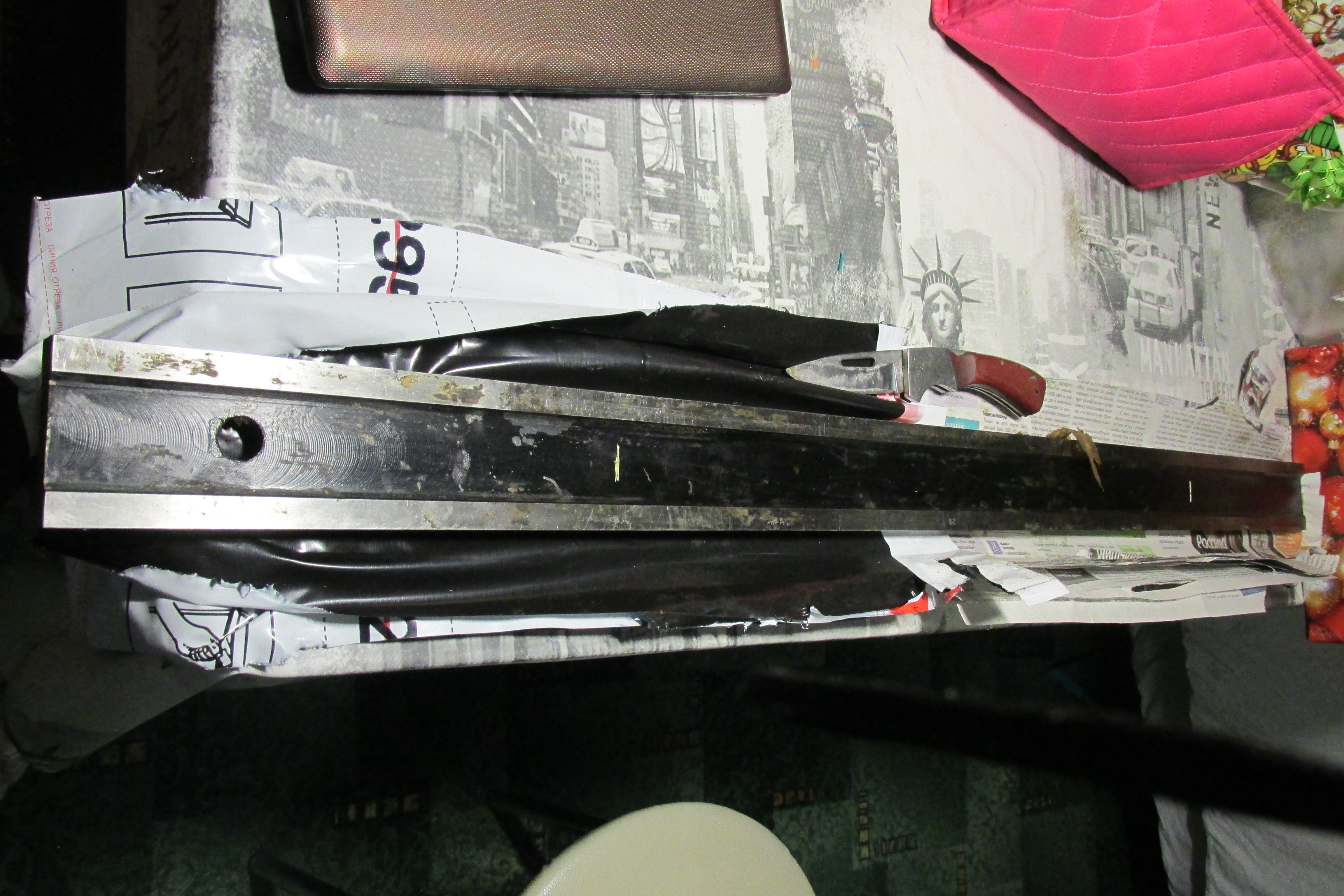

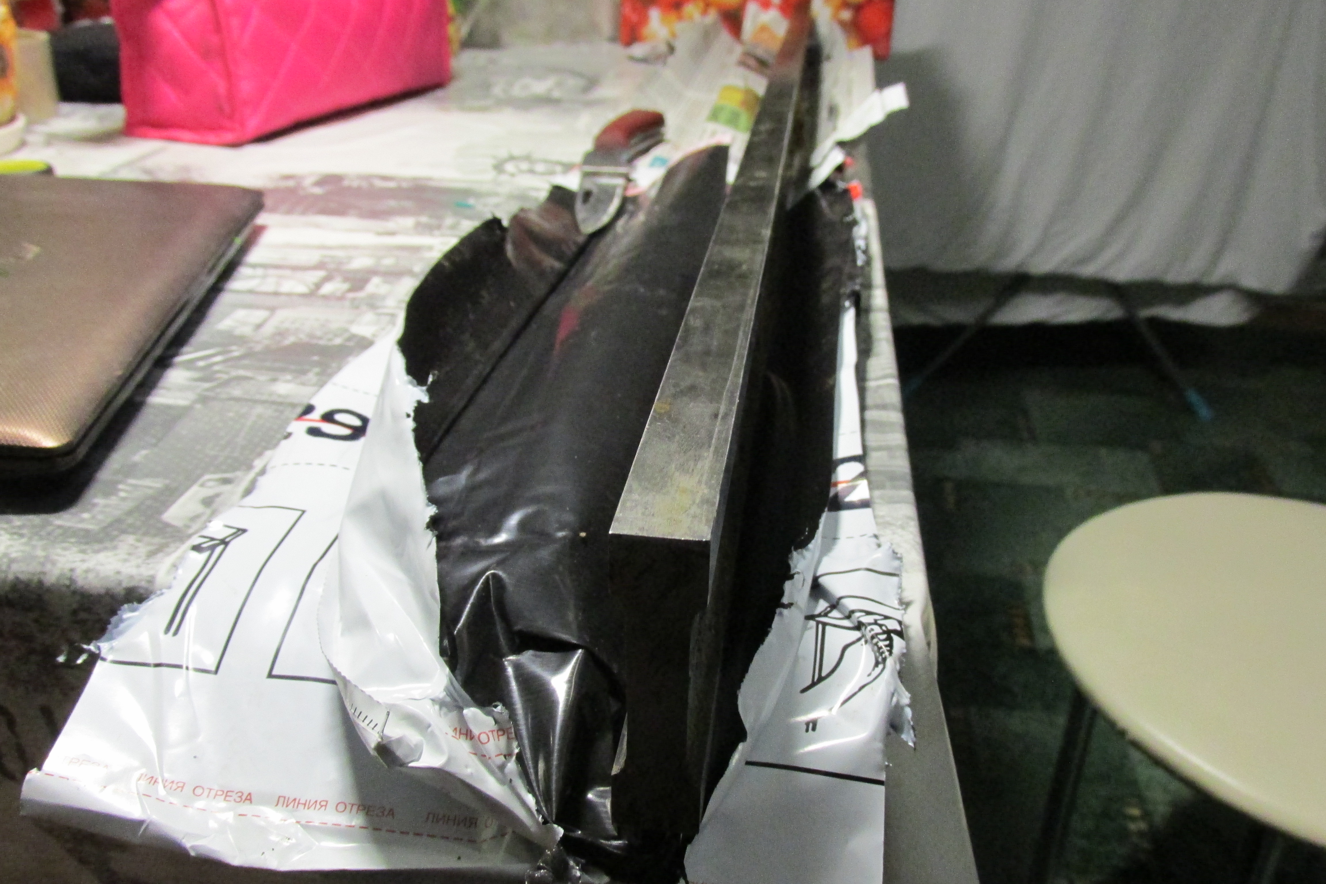

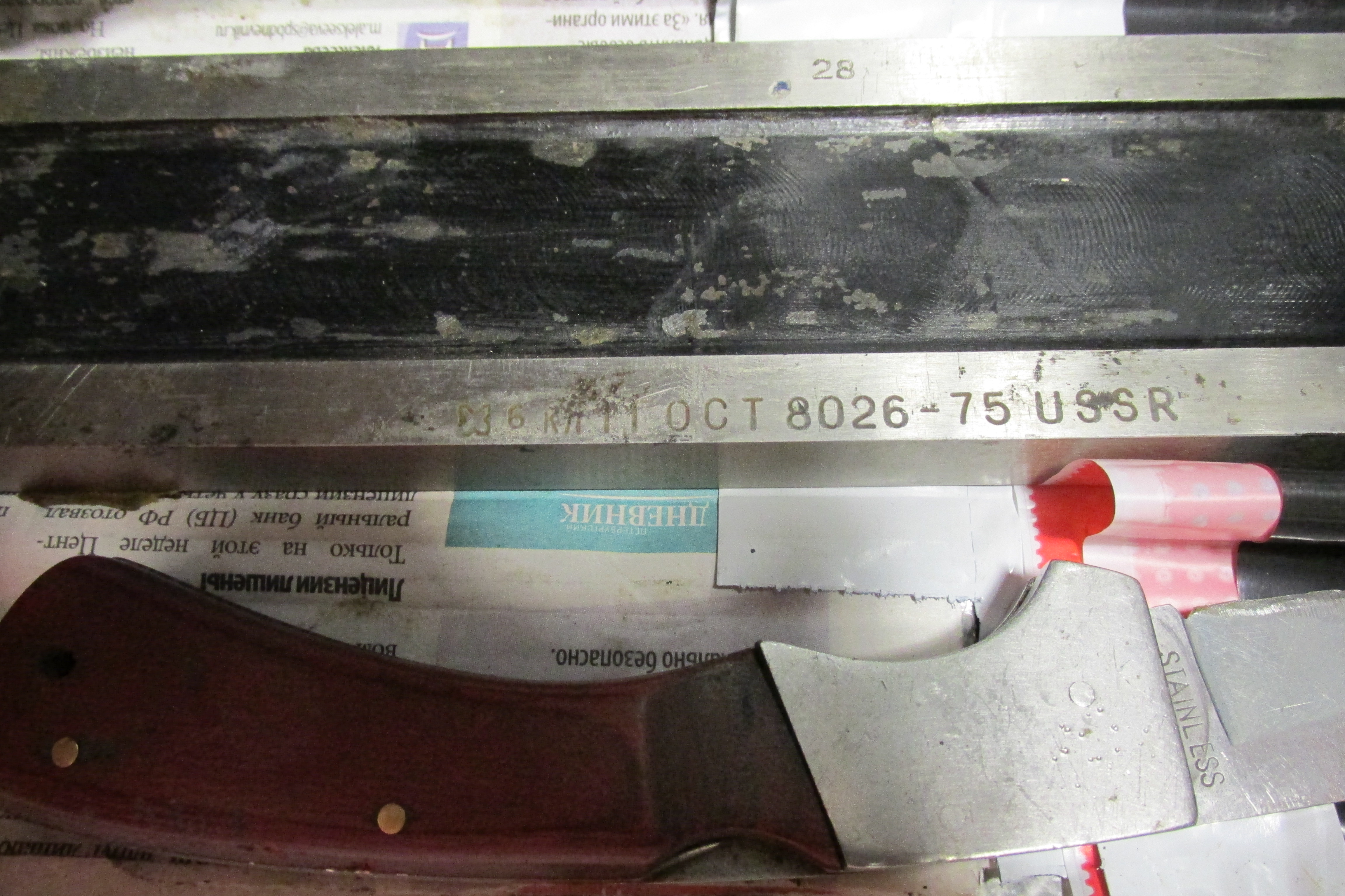

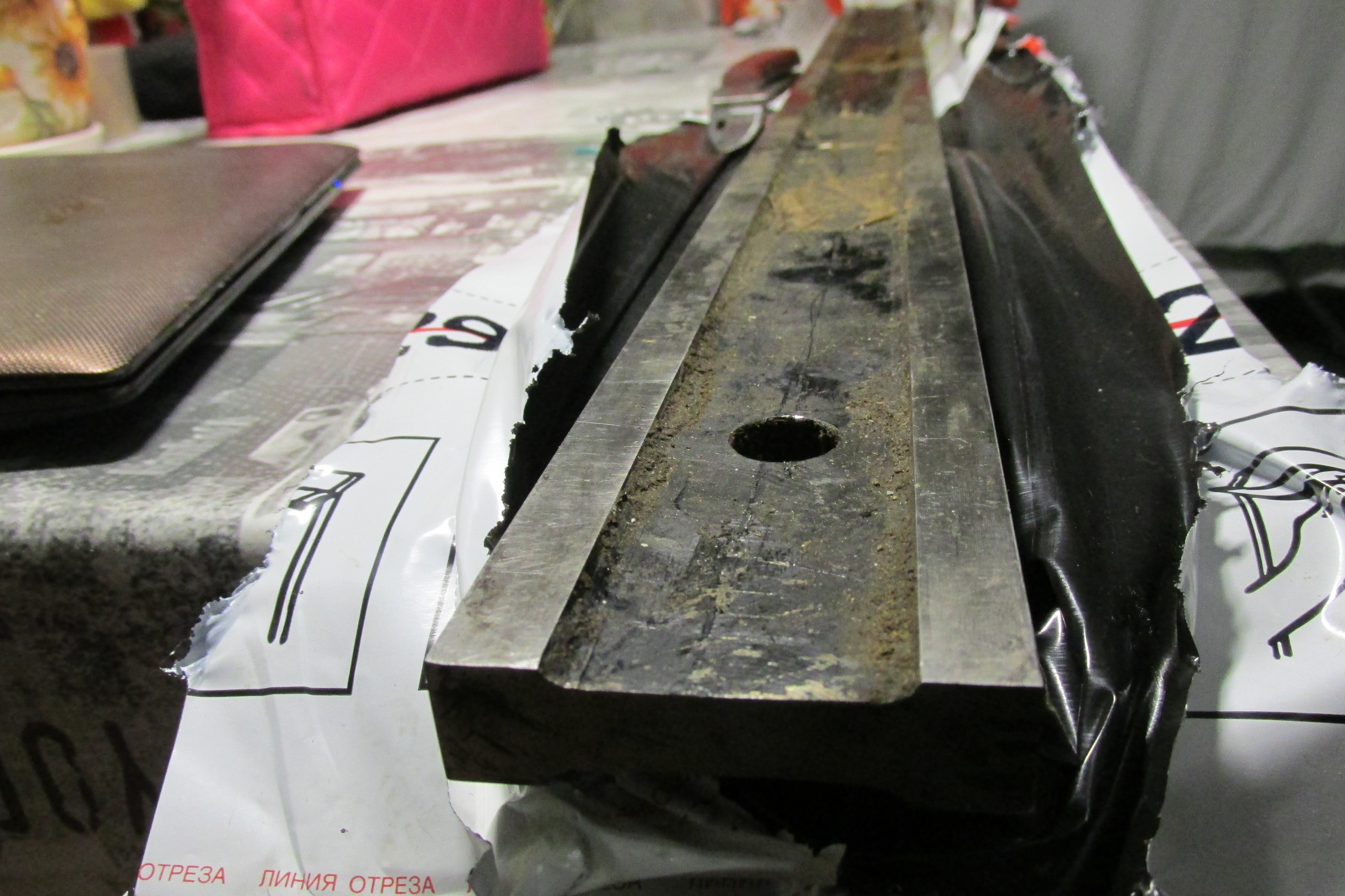

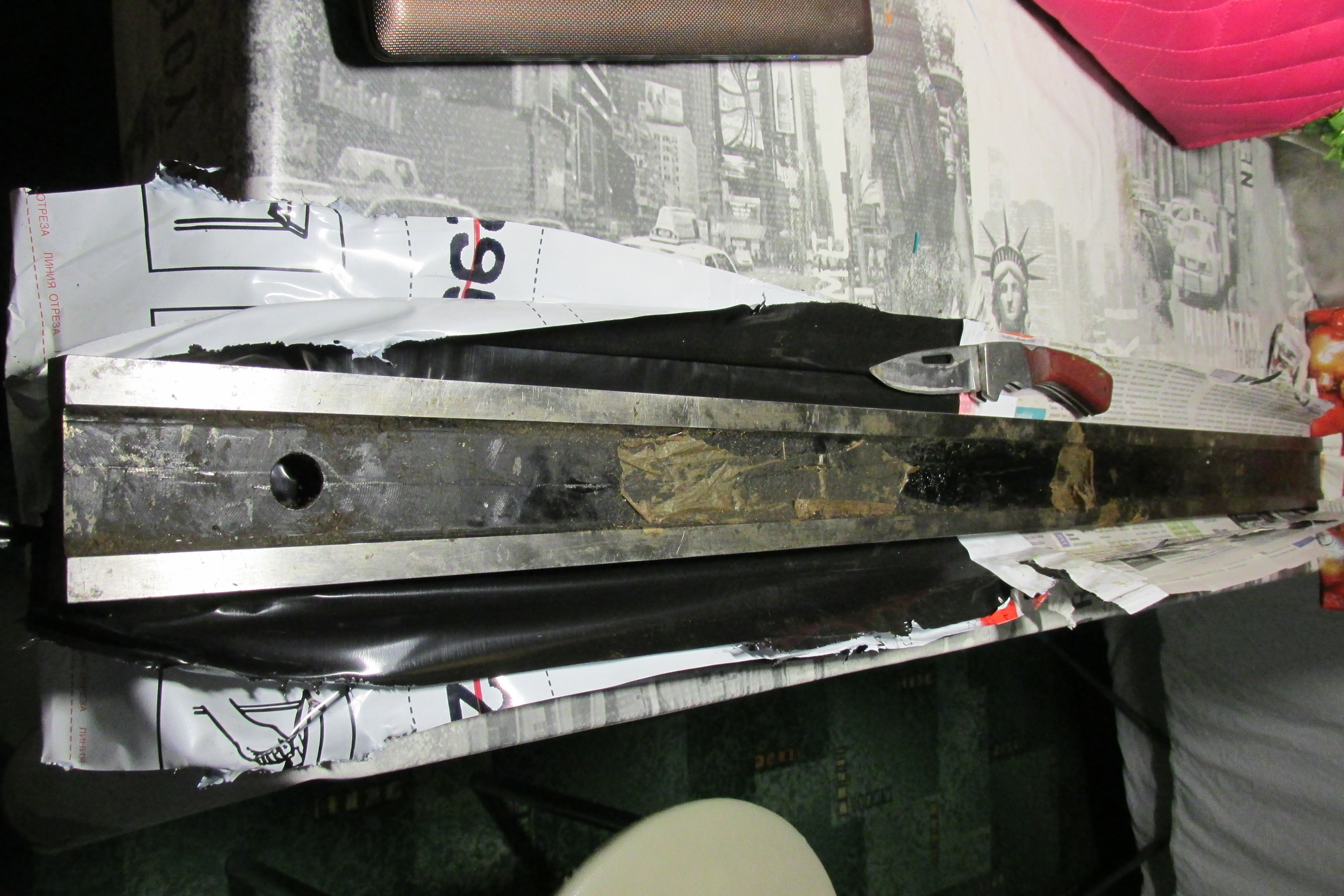

А теперь тадааам. Удалось урвать последнюю шд метровую за 16 000 кровью и потом заработанных рублей. Знаю что так они стоят еще дороже в районе 20 000 , парадокс в том что она советская и продавалась в магазине инструмента, я думал такие диковинки сейчас только с рук уже можно купить.
В заводской смазке и бумаге, не использовалась , качество идеальное , царапин нет, отмыть только нужно. Как будто столько лет лежала и меня только ждала :hehehe: Подумать только около тридцати лет лежала на складе и ждала своего покупателя)) На авите думаю быстрее бы нашла.
Теперь встал вопрос где можно достать стальной фольги?

поискал в инете по ценам и удивился точно такие же есть и за 50 000 даже http://гидроприбор24.рф/p145350999-line ... a-shd.html
учитывая еще что у меня советская по качеству думаю еще получше этой будет. + сто процетов что не подделка.

ridirt писал(а):А теперь тадааам. Удалось урвать последнюю шд метровую за 16 000 кровью и потом заработанных рублей. Знаю что так они стоят еще дороже в районе 20 000 , парадокс в том что она советская и продавалась в магазине инструмента, я думал такие диковинки сейчас только с рук уже можно купить.
Хотите удивится ещё больше?
http://www.chipmaker.ru/index.php?app=a ... lot=775692
http://www.chipmaker.ru/index.php?app=a ... lot=744071
http://www.chipmaker.ru/index.php?app=a ... lot=754626
http://www.chipmaker.ru/index.php?app=a ... lot=746455
Ну вы поняли ;)
А по поводу вашей - отнесите её обратно в магазин и заберите деньги - линейка УБИТАЯ в хлам. Похоже хозяин решил слить линейку :) И вы тут как тут попались.
И да - такие линейки сейчас со сто процентной вероятностью имеют "дугу" из-за долго лежания, плюс их иногда ведёт винтом.

Ну, в хлам, не в хлам, но на поверку сдать нужно обязательно, чтобы потом не было мучительно больно. Хранилась она неправильно, большая вероятность что пошла дугой, а значит рабочие плоскости могут иметь и винт. Поверка не так уж и дорого обойдется.

megagad писал(а):А по поводу вашей - отнесите её обратно в магазин и заберите деньги - линейка УБИТАЯ в хлам. Похоже хозяин решил слить линейку :) И вы тут как тут попались.
да что ж такое ,все не слава богу, чувствую пора мне завязывать со всем этим , сворачивать тему и уходить в монастырь . :( .
serpvect писал(а):Ну, в хлам, не в хлам, но на поверку сдать нужно обязательно, чтобы потом не было мучительно больно. Хранилась она неправильно, большая вероятность что пошла дугой, а значит рабочие плоскости могут иметь и винт. Поверка не так уж и дорого обойдется.
а куда сдавать , если не секрет?

ridirt писал(а):а куда сдавать , если не секрет?
Секрет, блин. Даже гугл не знает! Вас пора на поминутный тариф переводить. )))
Ну, например сюда: http://www.rustest.spb.ru/
Вот прайс http://www.rustest.spb.ru/public/upload ... f_2015.pdf
Если вы в прайсе не разберетесь, то смотрите строчку 78. )))
P.S. Поиск информации занял 4.5 минуты, округляем до 5 - с вас 5 долларов США. )))))
Ну, сдаст человек на поверку - получит бумажку, что линейка винтом, дугой и класс её не более чем "кусок немного ровной железки" - время то уйдёт! Пока покупка "горячая" - сдать этот кусок железки назад, купить по более выгодной цене более длинную линейку(а может и две, с коробочкой, в консерванте и с паспортом) и вот её уже вести на поверку. Но не факт, что на выходе не дадут всю ту-же бумажку о почти ровном куске железяки.

serpvect писал(а): Ну, например сюда: http://www.rustest.spb.ru/
я
Чисто из любопытства отнесу раз такое дело и сдам в магазин обратно после этого, какой бы ни был результат, я так понял все равно идеальных результятов нет смысла ожидать от нее

А что такое идеальный результат? Линейка либо соответствует классу либо нет. Линейка у вас класса 2, допуск плоскостности для ШД-1000 2 класса 16 микрон (1.6 сотки), параллельности 25 микрон (2.5 сотки).
Смотрите ГОСТ 8026-92 - http://vsegost.com/Catalog/10/10095.shtml.

serpvect писал(а):Линейка у вас класса 2,
класс 1

ridirt писал(а):класс 1
Отлично, тогда 10 и 16 мкм, соответственно.

Ну хорошо, пусть линейка соответствует госту, дальше что с ней делать? Есть идеи чем измерять соответствие плоскостей направляющих плоскости линейки?
