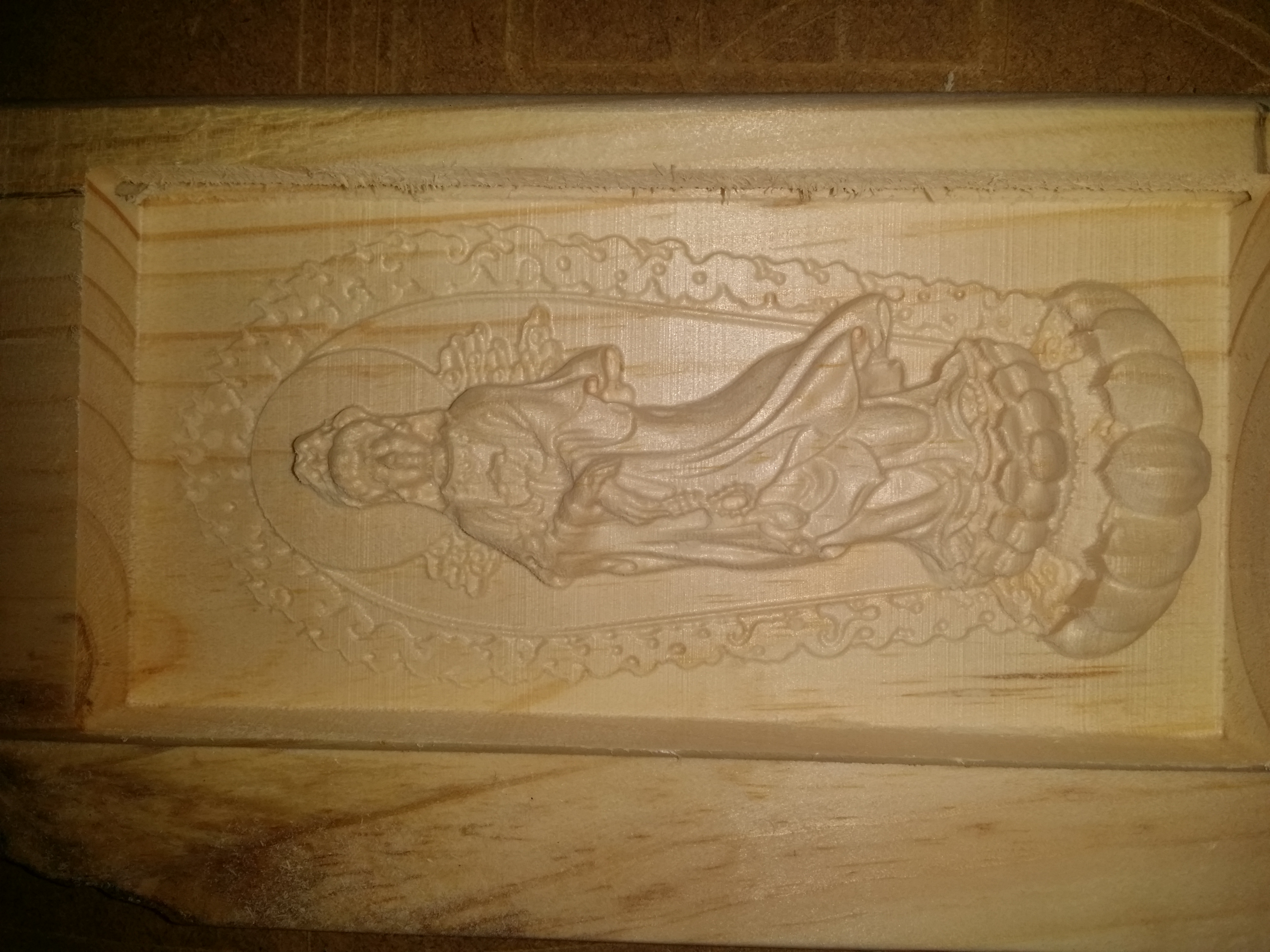

Ну и запустил пробный рельеф Фрезой - конусная сферическая R0.5*D4*l20*L50 ( подача 1000 мм/мин, заглубление 500 мм/мин, шаг 0,1 мм, обороты - ? треть сервотестера)
Больше часа всё это дело фрезеровалось.
"Шпиндель" не хило нагрелся. Рукой можно держать, но не долго.

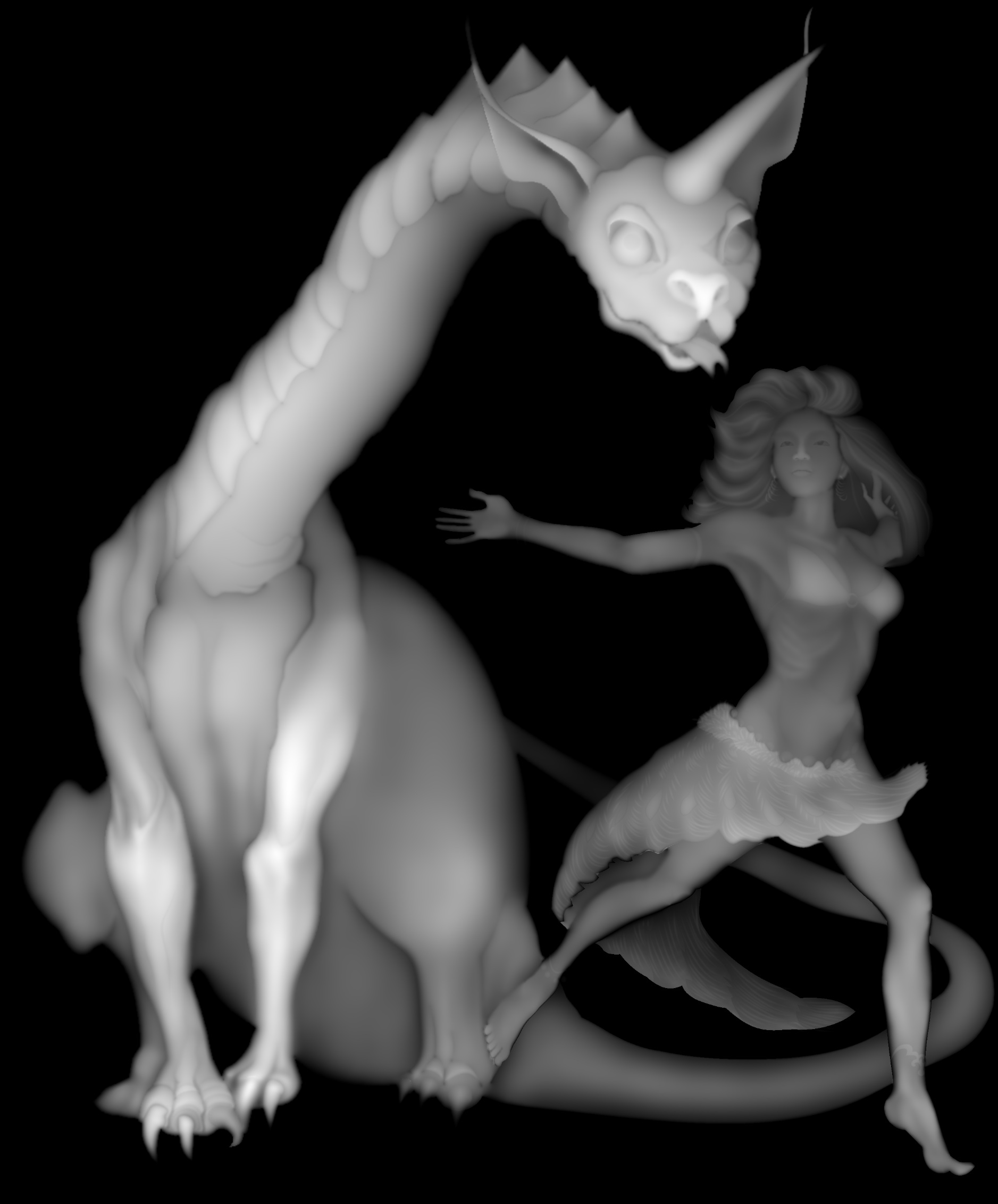

А вот сама карта высот с которой всё это дело моделировал
51.jpg (6566 просмотров) <a class='original' href='./download/file.php?id=70552&mode=view' target=_blank>Загрузить оригинал (230.51 КБ)</a>
И вот что получилось 55х45 мм (приблизительно)
20160202_205835.jpg (6566 просмотров) <a class='original' href='./download/file.php?id=70551&mode=view' target=_blank>Загрузить оригинал (3.33 МБ)</a>

А вот это сегодня сделал. Приблизительно 3 часа фрезеровалось.
Теперь в поперек волокон. (не особо впечатлило; вдоль волокон лучше получилось - предыдущая).
Размер 56*120 мм 10 мм глубина.

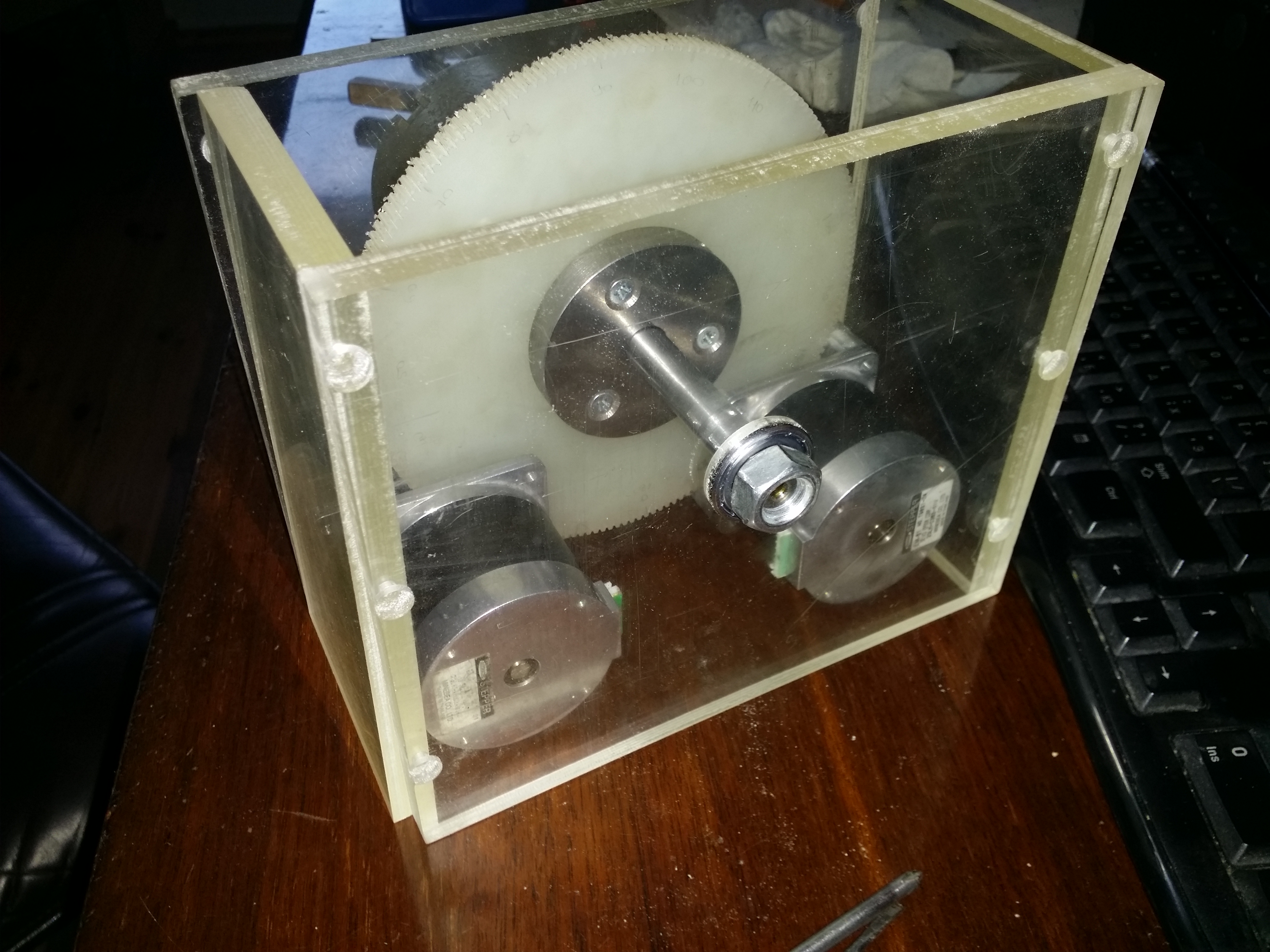

Вот и шестерня для поворотной оси. 180 зубов.
20160204_220531.jpg (6385 просмотров) <a class='original' href='./download/file.php?id=70783&mode=view' target=_blank>Загрузить оригинал (3.55 МБ)</a>
20160204_220547.jpg (6385 просмотров) <a class='original' href='./download/file.php?id=70784&mode=view' target=_blank>Загрузить оригинал (3.18 МБ)</a>
Отверстие с резьбой для фиксации на валу
20160204_220934.jpg (6385 просмотров) <a class='original' href='./download/file.php?id=70785&mode=view' target=_blank>Загрузить оригинал (2.97 МБ)</a>
На самом валу смотрится так
20160204_173250.jpg (6385 просмотров) <a class='original' href='./download/file.php?id=70782&mode=view' target=_blank>Загрузить оригинал (3.01 МБ)</a>
Шаговик имеет 20 зубов. Передаточное число 1:9 получается.

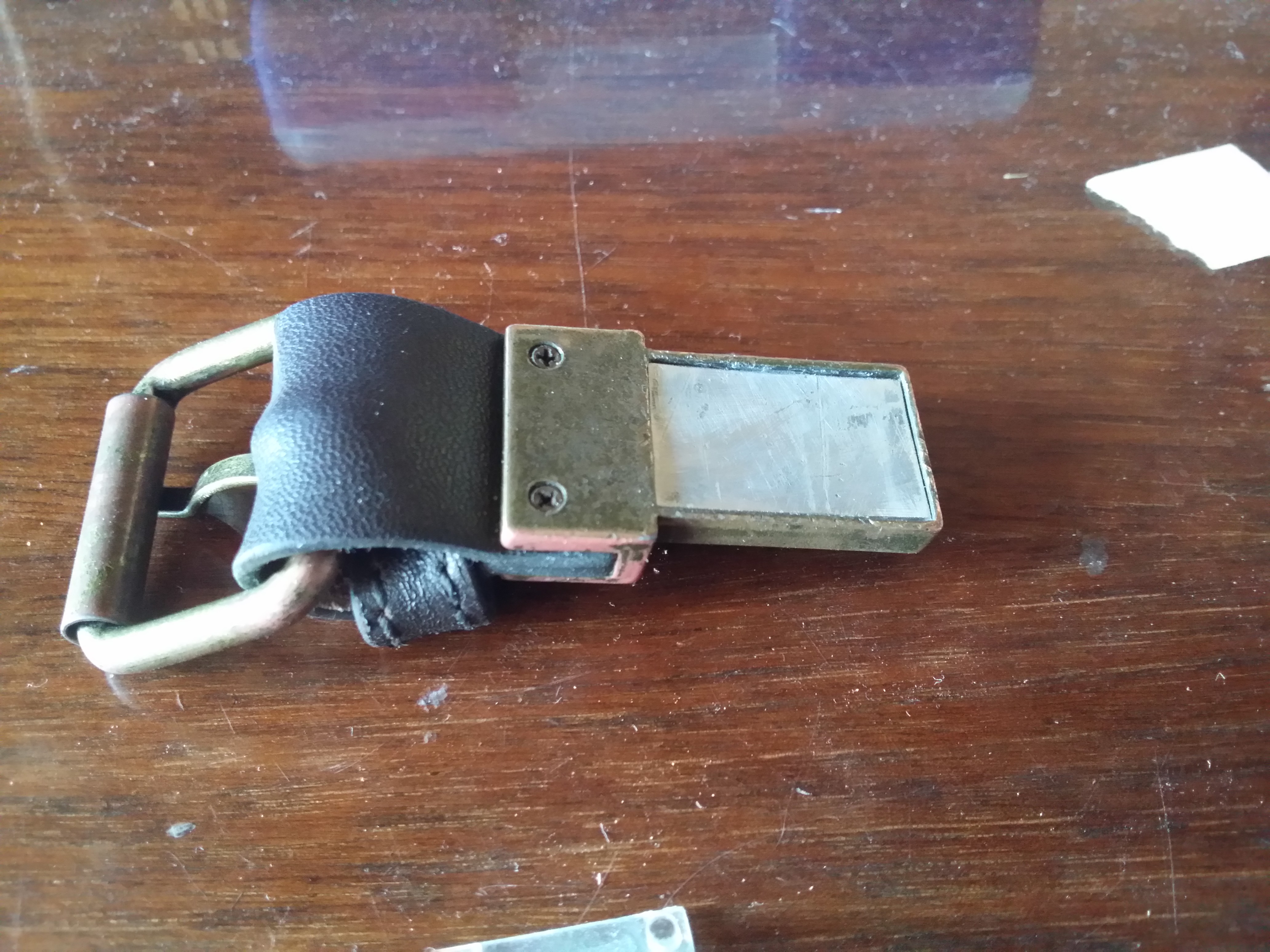

Попробовал фрезернуть алюминий.
Вот что получилось.(качество видео не очень - снимал 4-х кратным цифровым зумом)
https://www.youtube.com/watch?v=-SaXw6O7XN0
Фреза диаметром Д4 мм 2-х перая (заходная)
Скорость подачи: 200 мм/мин (шаг выборки 2 мм)
Скорость врезания: 100 мм/мин (шаг углубления 0.25 мм, наклонное врезание - по умолчанию)
На полных оборотах.
Одна ось не точна.(2 месяца станок простоял)
В длину всё ок -24 мм, но в ширину 15,35 а должно было быть 16 мм.
20160505_154147.jpg (5449 просмотров) <a class='original' href='./download/file.php?id=79476&mode=view' target=_blank>Загрузить оригинал (3.06 МБ)</a>
20160505_154115.jpg (5449 просмотров) <a class='original' href='./download/file.php?id=79475&mode=view' target=_blank>Загрузить оригинал (3.12 МБ)</a>
Такой получилась поверхность
20160506_193139.jpg (5449 просмотров) <a class='original' href='./download/file.php?id=79477&mode=view' target=_blank>Загрузить оригинал (3.01 МБ)</a>
Ну и сама деталь
20160505_152940.jpg (5449 просмотров) <a class='original' href='./download/file.php?id=79472&mode=view' target=_blank>Загрузить оригинал (2.05 МБ)</a>
Немного напильником заусенцы снял
20160505_153638.jpg (5449 просмотров) <a class='original' href='./download/file.php?id=79473&mode=view' target=_blank>Загрузить оригинал (2.06 МБ)</a>

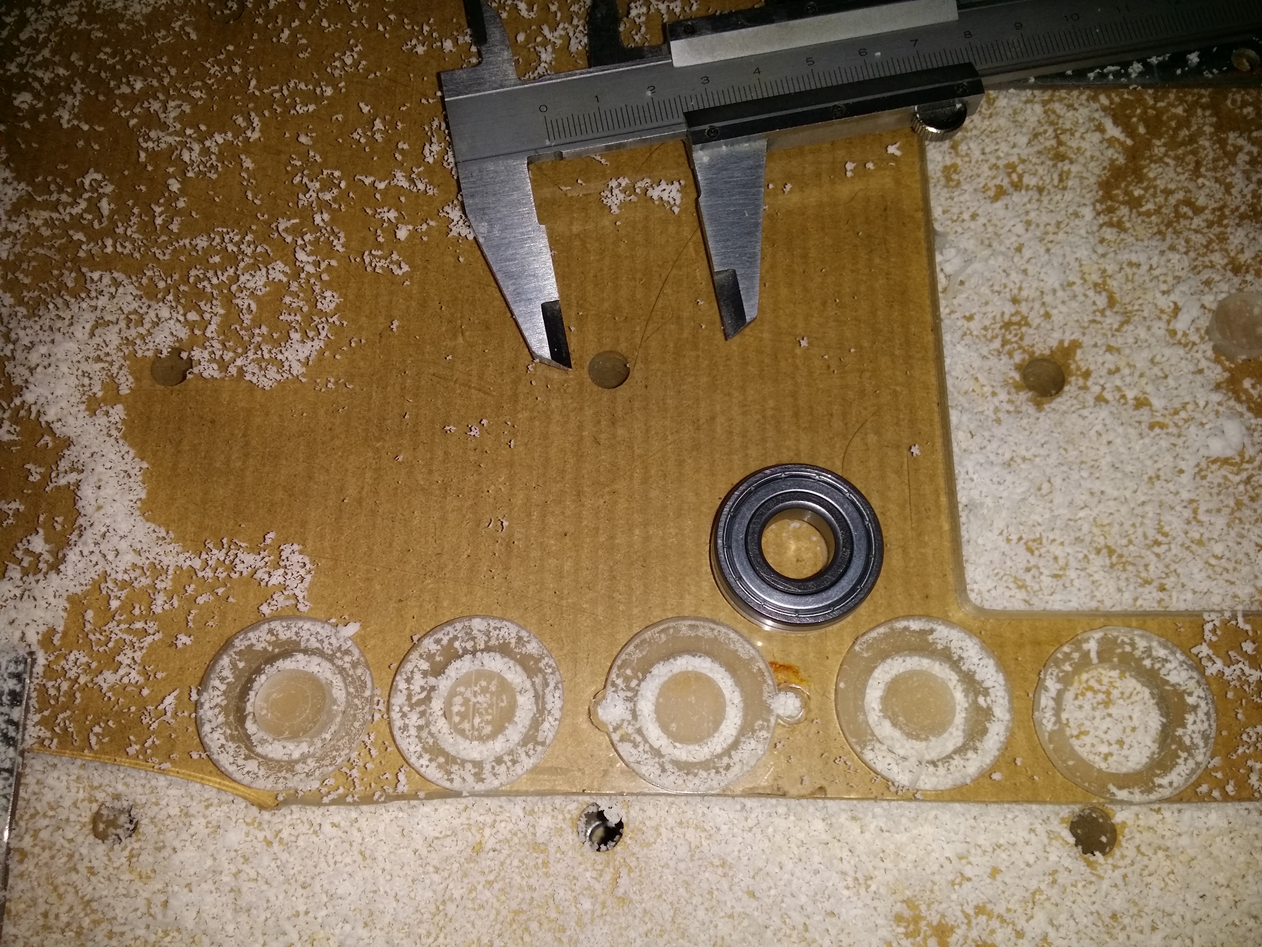

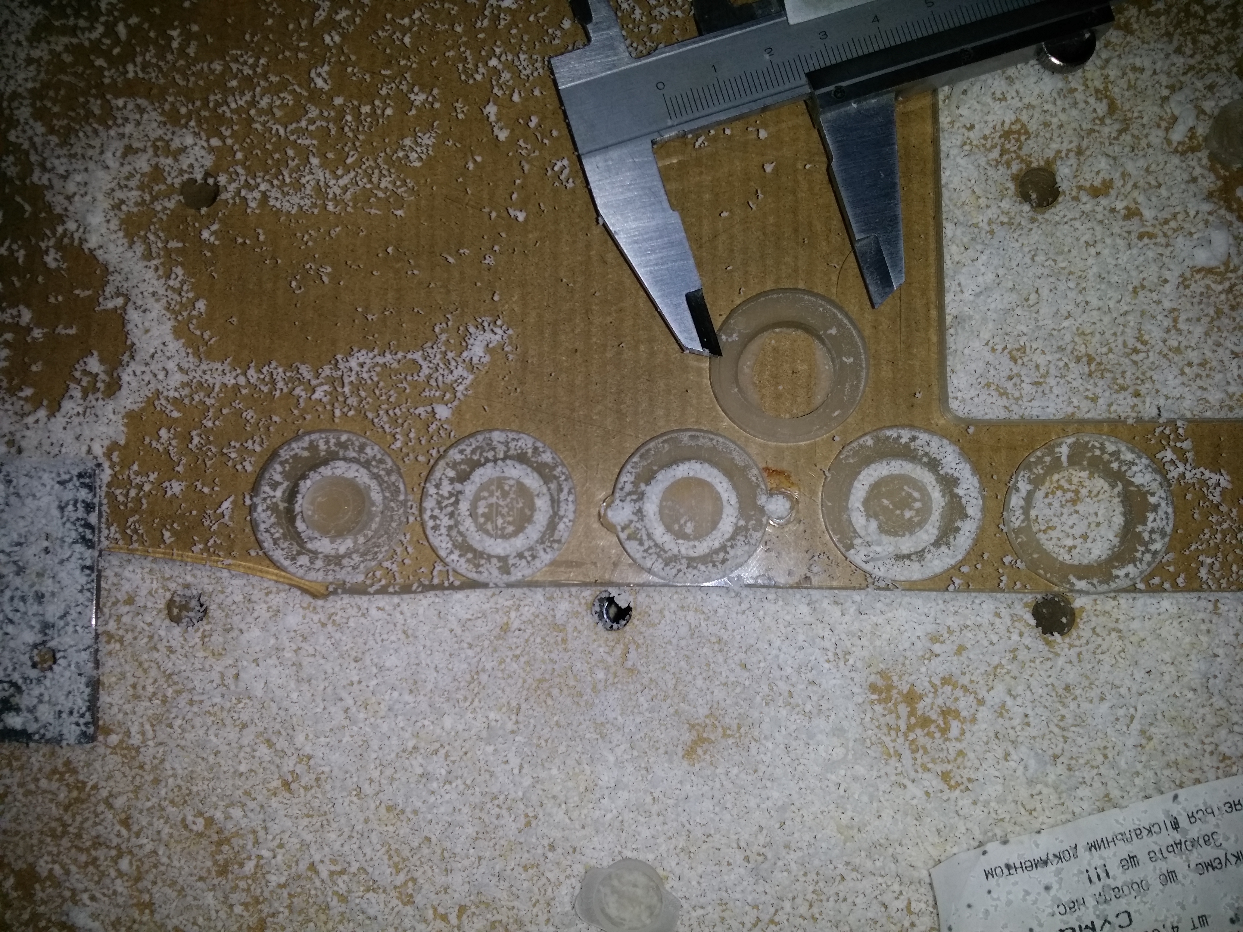

Сегодня попытался отфрезеровать отверстие под подшипник Д28 а получалось Д27 (Д27,5-27,8 при меньшей скорости и глубине врезания).
Но никак не удалось получить Д28. (хорошо, что подшипник влез в Д27,8, а то пришлось бы переделывать чертеж учитывая погрешность в 0,5 мм)
Вот как-то так выглядят попытки найти оптимальный режим фрезерования для моего станка.

Причина в ремнях.

Поверьте ремень это только половина беды. Остальная половина погрешности лежит на фанере. У меня на шпильках при медленной обработке попадаю в десятку-две.

nevkon писал(а):Поверьте ремень это только половина беды. Остальная половина погрешности лежит на фанере. У меня на шпильках при медленной обработке попадаю в десятку-две.
Я больших нагрузок не даю. Видимо ремни растянулись за три месяца в простое. Хотя алюминий фрезеровало не плохо, накосячил с болтом крепления.

Начал наконец-то продвигаться с поворотной осью.
В первые словил пропуск шага, или глюк какой-то.
Заметил, уже когда фрезеровалися детали корпуса по контуру.
20160525_195020.jpg (5110 просмотров) <a class='original' href='./download/file.php?id=81005&mode=view' target=_blank>Загрузить оригинал (3.19 МБ)</a>
20160525_195130.jpg (5110 просмотров) <a class='original' href='./download/file.php?id=81006&mode=view' target=_blank>Загрузить оригинал (2.49 МБ)</a>
Ну это ещё пол беды. Конструкция меня не порадовала.
Собрал правда на коленках, но недостатка 2 выявил.
1. Нужен пружинный механизм прижима
2. Фиксация вала.
20160525_202003.jpg (5110 просмотров) <a class='original' href='./download/file.php?id=81007&mode=view' target=_blank>Загрузить оригинал (2.95 МБ)</a>
20160525_202016.jpg (5110 просмотров) <a class='original' href='./download/file.php?id=81008&mode=view' target=_blank>Загрузить оригинал (2.22 МБ)</a>
20160525_203011.jpg (5110 просмотров) <a class='original' href='./download/file.php?id=81009&mode=view' target=_blank>Загрузить оригинал (2.86 МБ)</a>
Прижав шестерни друг к другу и зафиксировав, при прокрутке заметил:
- виляние большой шестерни "восьмеркой" (хотя положив на стол - лежит ровно)
видимо из-за этого фиксатора перекашиавет
20160204_220934.jpg (5110 просмотров) <a class='original' href='./download/file.php?id=81004&mode=view' target=_blank>Загрузить оригинал (2.97 МБ)</a>
- залипание (крутиться легко а потом застряет) . двигателя попустил ну и винт крепления большой шестерни тоже и "8-ка" пропала, как бы заметил "биение" большой шестерни 0,5-1 мм.
- ну и во время вращения задняя стенка, (где вал зажат болтом) виляестя. (думаю из-за неравномерного прижима, к стати моя ось Z тоже так ходором ходит по строительной шпильке, по этому она не полностью зафиксирована, что бы не залипала)
Прошу совета.
Переднюю и заднюю панель и так буду заново фрезеровать под пружинный механизм.(надеялся, что прокатит простой фиксацией, так как ребята в роди бы всё нормально выточили)
Как что-то намудрю, то выложу на общее обозрение. (может у вас есть какие-то идеи)
Ну и как быть с фиксацией вала?
Поворотная ось будет учебной, так что я понимаю, что точной не будет. И мне просто интересно с этим повозиться.

xenon-alien писал(а):В первые словил пропуск шага, или глюк какой-то.
С двумя шаговиками - это ты зря придумал.
Обращал внимание на удар при включении шаговика? Это он поворачивается в ближайшее устойчивое положение в пределах 4 полных шагов при подаче питания на одну из обмоток.
Так вот при включении эти два мотора, наверняка будут тянуть каждый одеяло на себя (если только ты не учел этот момент заранее, и не придумал, как синхронизировать моторы в одинаковом положении шага), что будет неизбежно приводит к срывам шагов.
Либо, попробуй отключить или убрать один мотор.
Либо попытайся установить и зафиксировать моторы непосредственно после включения драйверов, когда моторы оба находятся в начальном положении (при данном подключении при данных драйверах).
(вторая идея не очень хорошая)
Re: Box-1 самодельный ЧПУ станок v2.0 по дереву380х480х180 R
Добавлено: 26 май 2016, 11:34
vektor_z
michael-yurov писал(а):С двумя шаговиками - это ты зря придумал.
xenon-alien писал(а):Поворотная ось будет учебной, так что я понимаю, что точной не будет.
Тем более если эта ось будет учебной нет смысла ставить 2 шаговика, хватит и одного. С двумя будет больше проблем чем пользы. Даже если и получится их как то синхронизировать, то все равно остается погрешность шага и индуктивности обмоток от чего будет не 100% равномерное движение, соответственно пропуск шагов.
xenon-alien писал(а): И мне просто интересно с этим повозиться.
Разве что так, для личного опыта на будущее.
Замечал такое дело. Учту.
michael-yurov писал(а):(вторая идея не очень хорошая)
Это по поводу чего?
