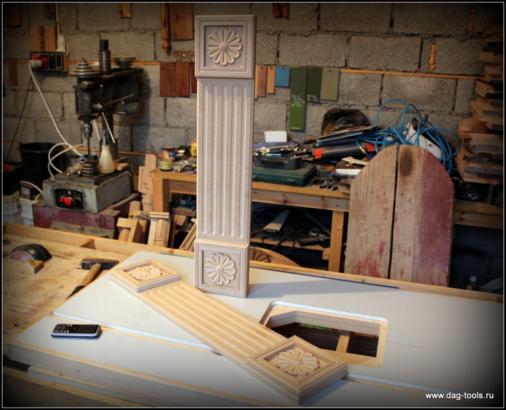

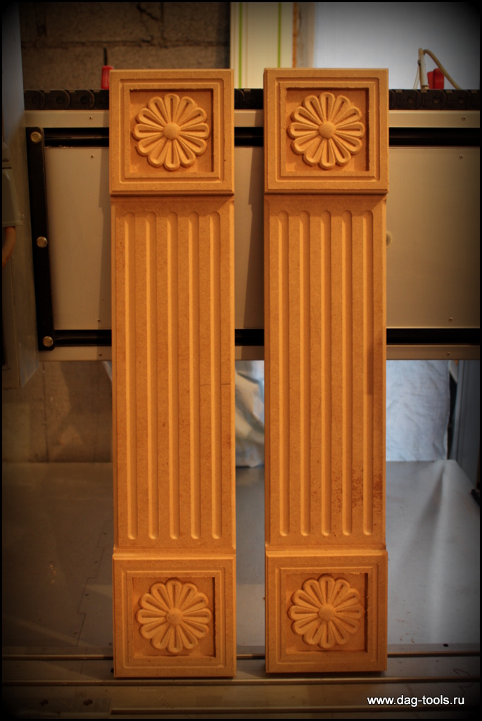

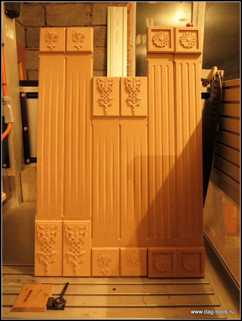

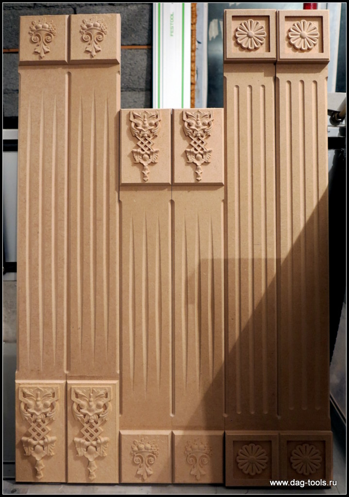

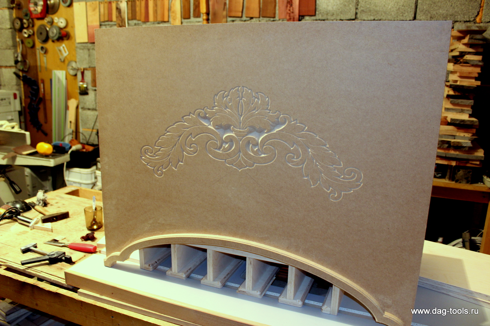

Доброго времени суток, друзья!
Бывает и так, немного халтурю. ;)
МДФ, кухонные порталы, колоны и прочее.
Работы на заказ.
IMG_2349.JPG (6080 просмотров) <a class='original' href='./download/file.php?id=128305&mode=view' target=_blank>Загрузить оригинал (973.33 КБ)</a>
IMG_2359.JPG (6080 просмотров) <a class='original' href='./download/file.php?id=128306&mode=view' target=_blank>Загрузить оригинал (449.11 КБ)</a>
IMG_2360.JPG (6080 просмотров) <a class='original' href='./download/file.php?id=128307&mode=view' target=_blank>Загрузить оригинал (300.49 КБ)</a>
IMG_6574.JPG (6080 просмотров) <a class='original' href='./download/file.php?id=128308&mode=view' target=_blank>Загрузить оригинал (159.82 КБ)</a>
IMG_6576.JPG (6080 просмотров) <a class='original' href='./download/file.php?id=128309&mode=view' target=_blank>Загрузить оригинал (166.73 КБ)</a>

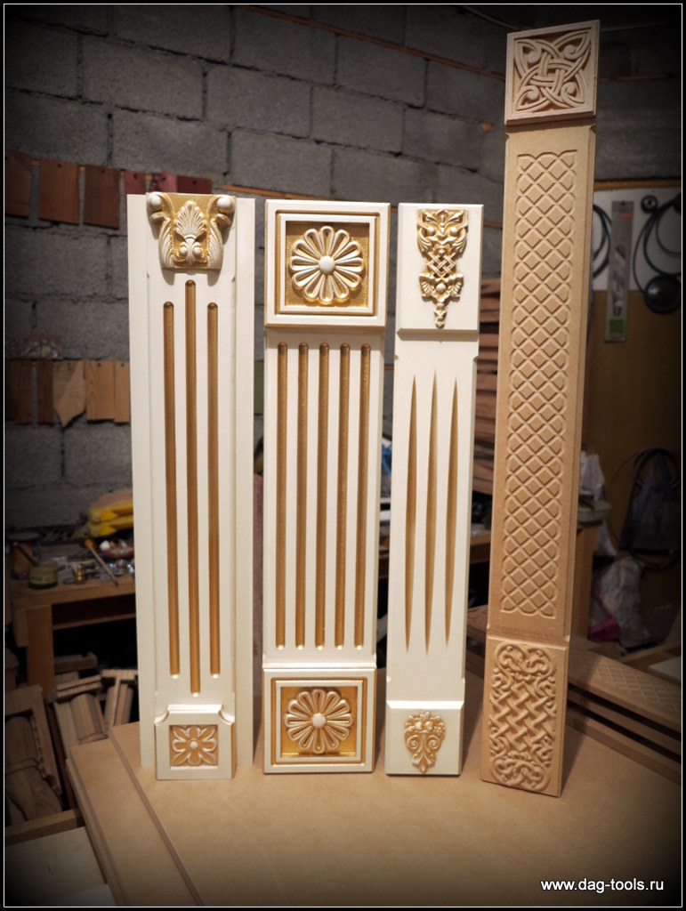

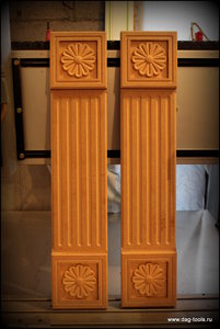

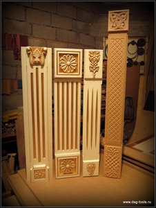

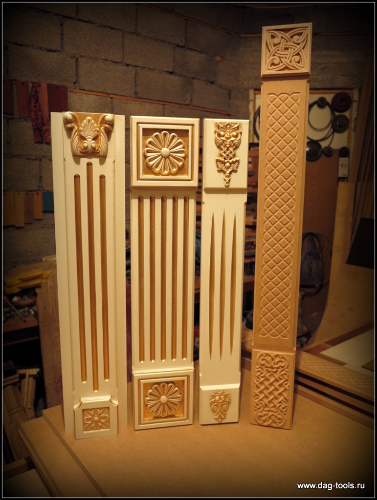

Доброго времени суток!
Продолжаем, медленно но верно осваивать новый рынок. :hehehe:
Как вам после покраски?
IMG_6583.JPG (6000 просмотров) <a class='original' href='./download/file.php?id=128652&mode=view' target=_blank>Загрузить оригинал (169.06 КБ)</a>
IMG_6585.JPG (6000 просмотров) <a class='original' href='./download/file.php?id=128653&mode=view' target=_blank>Загрузить оригинал (166.88 КБ)</a>
С ув. Магомед.
Re: Столярные работы (Dag-tools)
никогда не понимал зачем красить дерево? если красить то из любого мдф можно сделать абсолютно тоже самое. всегда думал что весь смысл дерева в его естественной красоте.
хотя это вроде и есть мдф. но всеравно много кто красит дерево.

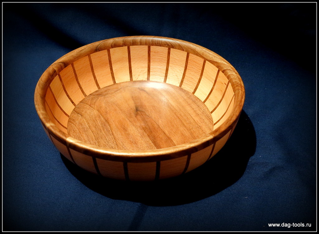

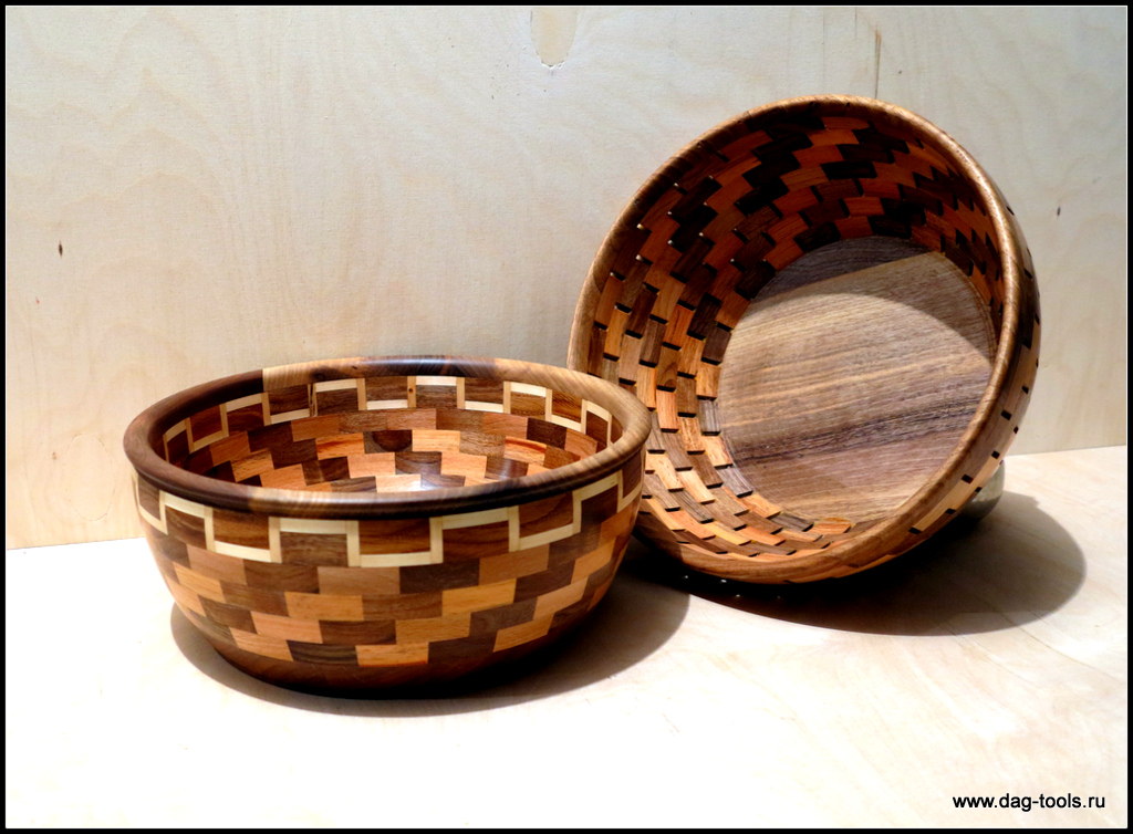

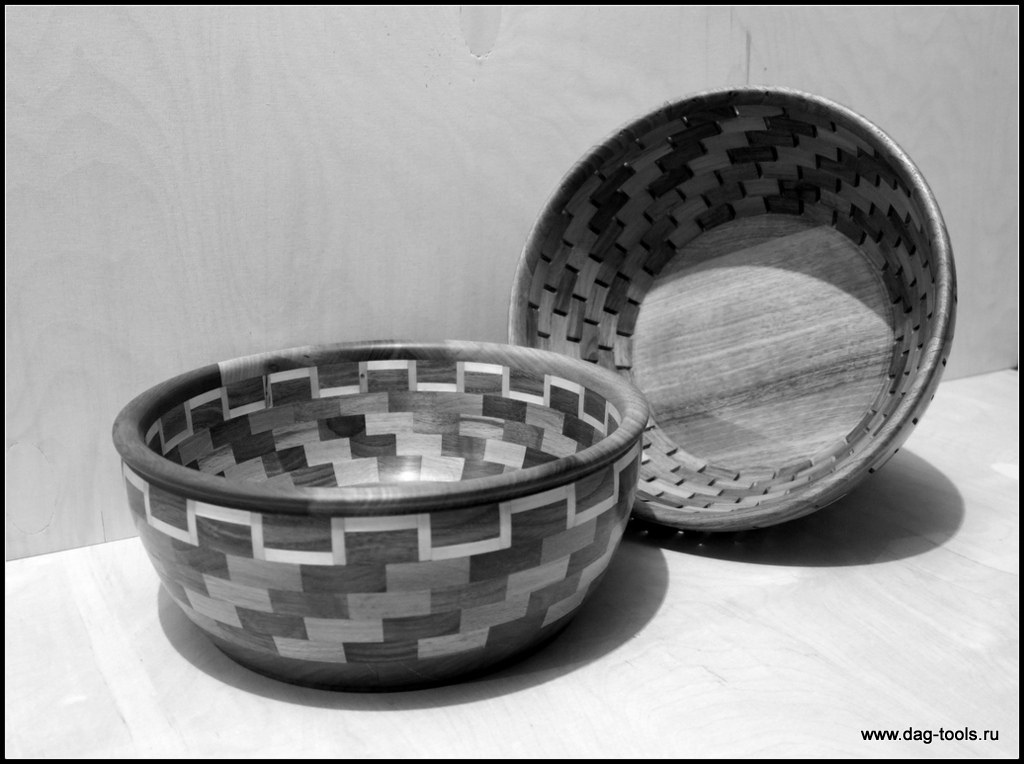

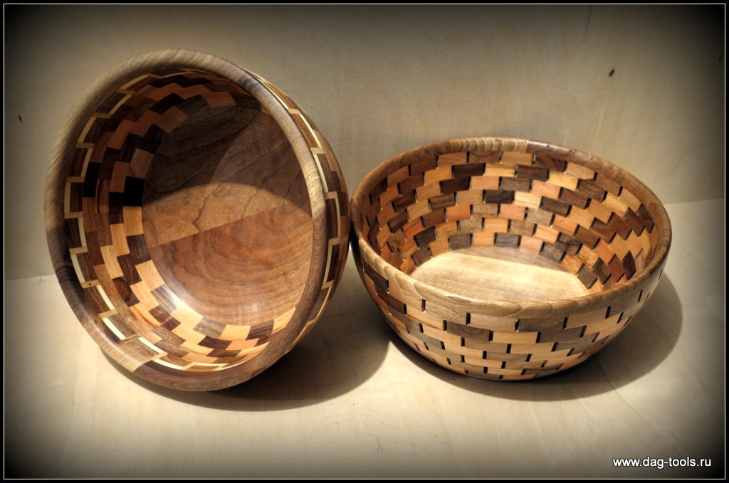

frezeryga писал(а):всегда думал что весь смысл дерева в его естественной красоте.
Да, так и есть, друг!

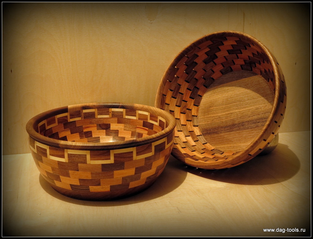

Вот наглядный пример вам наших работ.
Сегментное точение:
Материал: Орех, Бук, Липа.
Покрытие: Масло Danish Oil.
Диаметр 300 мм.
Высота 120 мм.
IMG_6587.JPG (5985 просмотров) <a class='original' href='./download/file.php?id=128654&mode=view' target=_blank>Загрузить оригинал (158.48 КБ)</a>
IMG_6588.JPG (5985 просмотров) <a class='original' href='./download/file.php?id=128655&mode=view' target=_blank>Загрузить оригинал (160.9 КБ)</a>
IMG_6591.JPG (5985 просмотров) <a class='original' href='./download/file.php?id=128656&mode=view' target=_blank>Загрузить оригинал (126.86 КБ)</a>
IMG_6594.JPG (5985 просмотров) <a class='original' href='./download/file.php?id=128657&mode=view' target=_blank>Загрузить оригинал (143.98 КБ)</a>

можно цену такой миски в лс.

frezeryga писал(а):можно цену такой миски в лс.
Тут нет ничего секретного.
Мы тут на месте их отдаем по 5 000 руб.

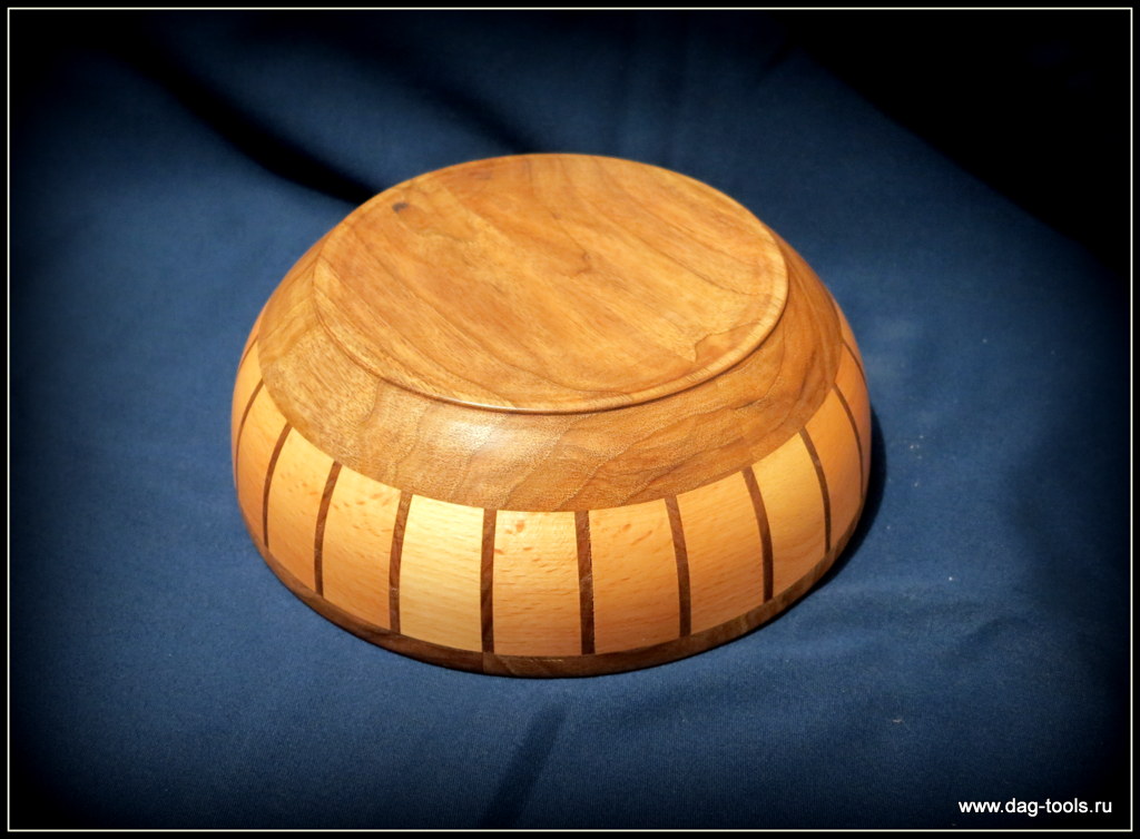

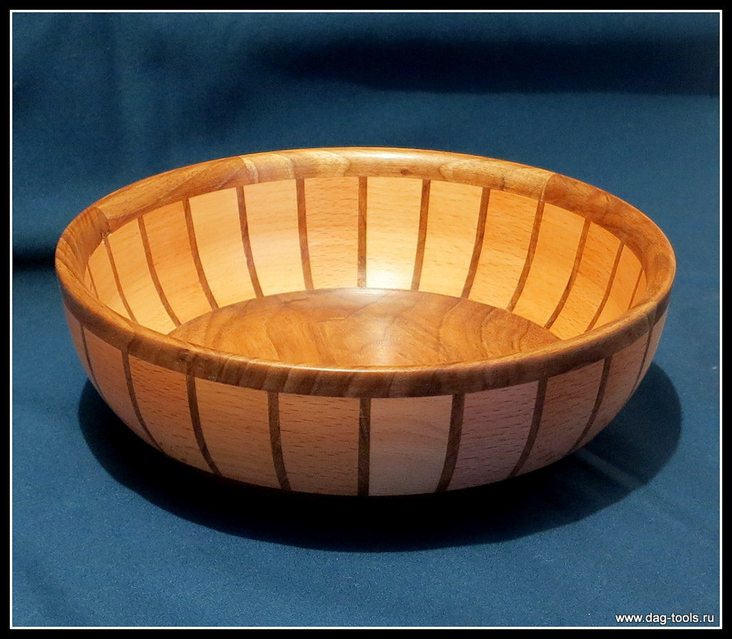

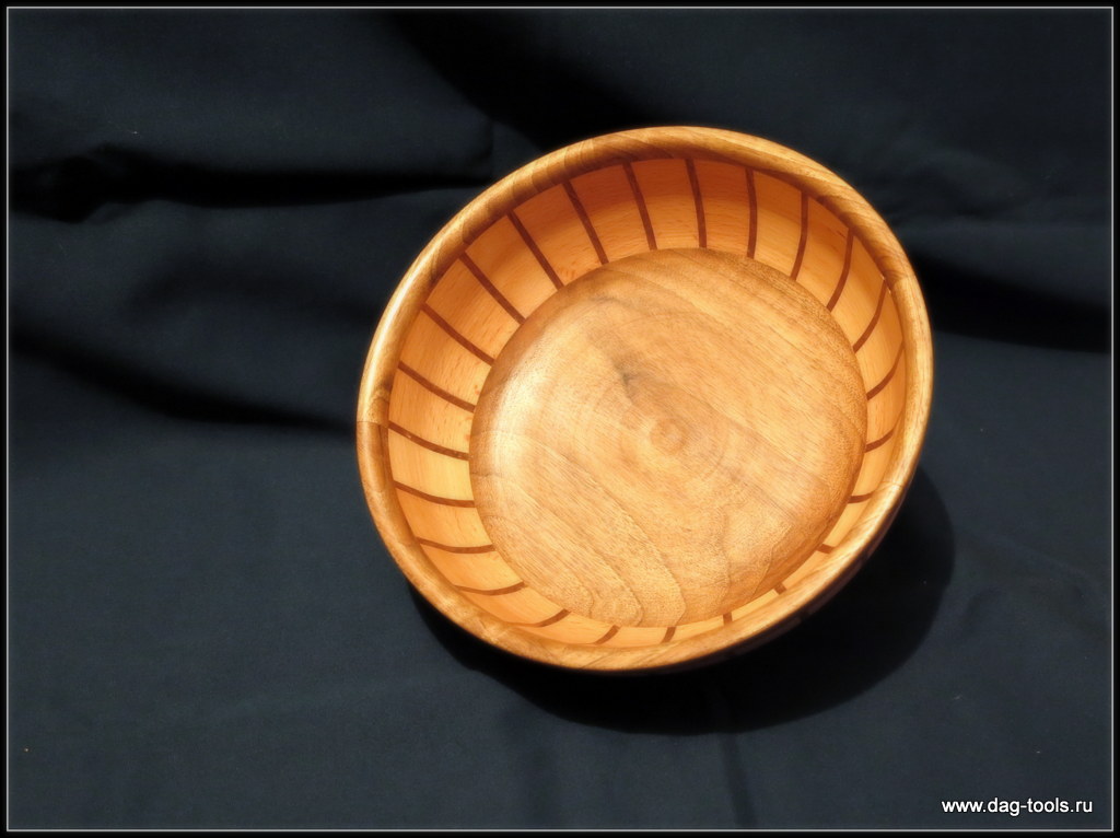

Добрый вечер, друзья!
Очередная тарелочка, под хлеб, фрукты и прочее.
Материал: Орех, Бук.
Диаметр: 300 мм.
Высота: 120 мм.
IMG_6595.JPG (5926 просмотров) <a class='original' href='./download/file.php?id=128682&mode=view' target=_blank>Загрузить оригинал (190.1 КБ)</a>
IMG_6598.JPG (5926 просмотров) <a class='original' href='./download/file.php?id=128683&mode=view' target=_blank>Загрузить оригинал (119.03 КБ)</a>
IMG_6600.JPG (5926 просмотров) <a class='original' href='./download/file.php?id=128684&mode=view' target=_blank>Загрузить оригинал (156.37 КБ)</a>
IMG_6601.JPG (5926 просмотров) <a class='original' href='./download/file.php?id=128685&mode=view' target=_blank>Загрузить оригинал (140.49 КБ)</a>

А на каклм станке она сделана? На токарном, или фрезерном,или сразу на обоих? :)
И, если не секрет, какова техноглогия изготовления заготовки?
borodaagvali
Сообщения: 335
Репутация: 626
Сообщение borodaagvali »
Kiriller писал(а):А на каклм станке она сделана? На токарном, или фрезерном,или сразу на обоих? :)
Если интерсна технология, смогу выложить процесс.
Использовались, фуганок, рейсмус, торцовочная пила.
Шаблон для склеивания сегментов.
Токарка на СТД 120.
С ув. Магомед.

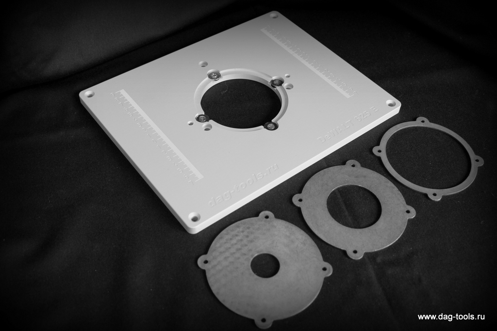

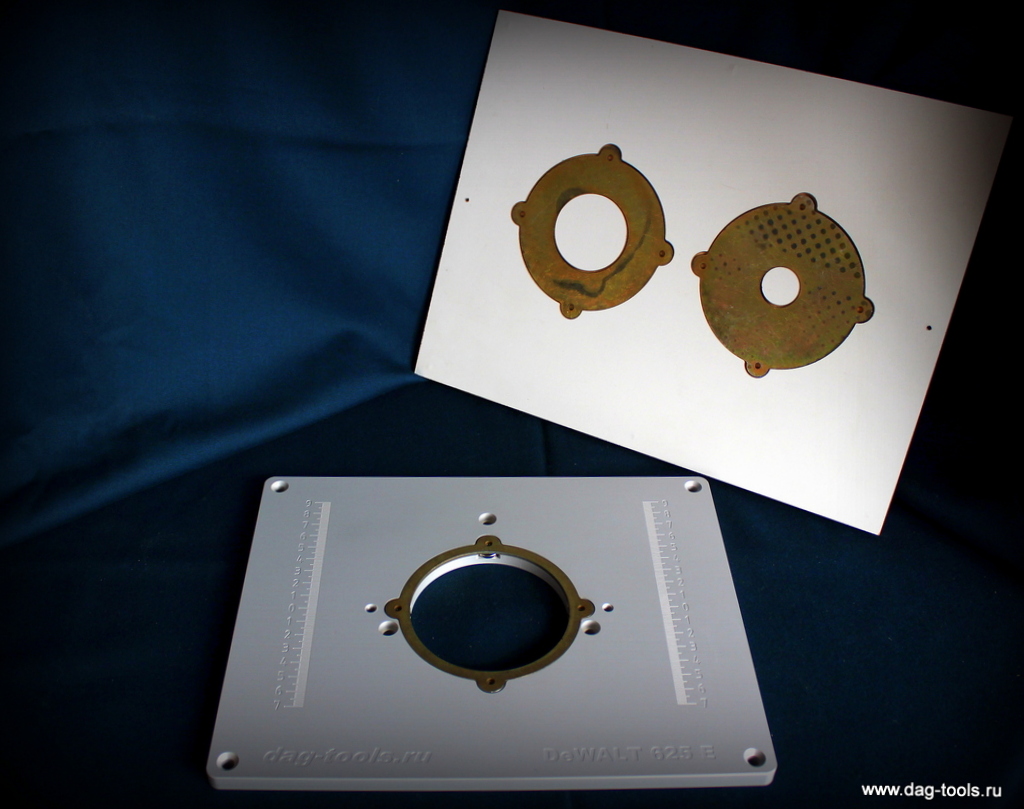

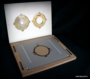

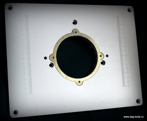

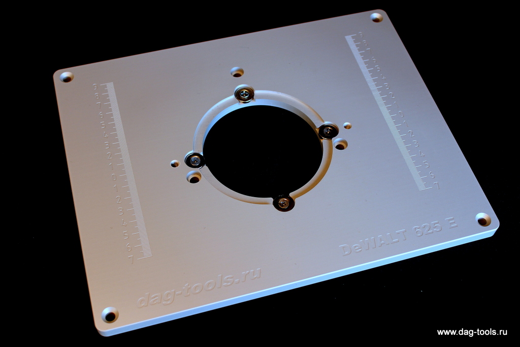

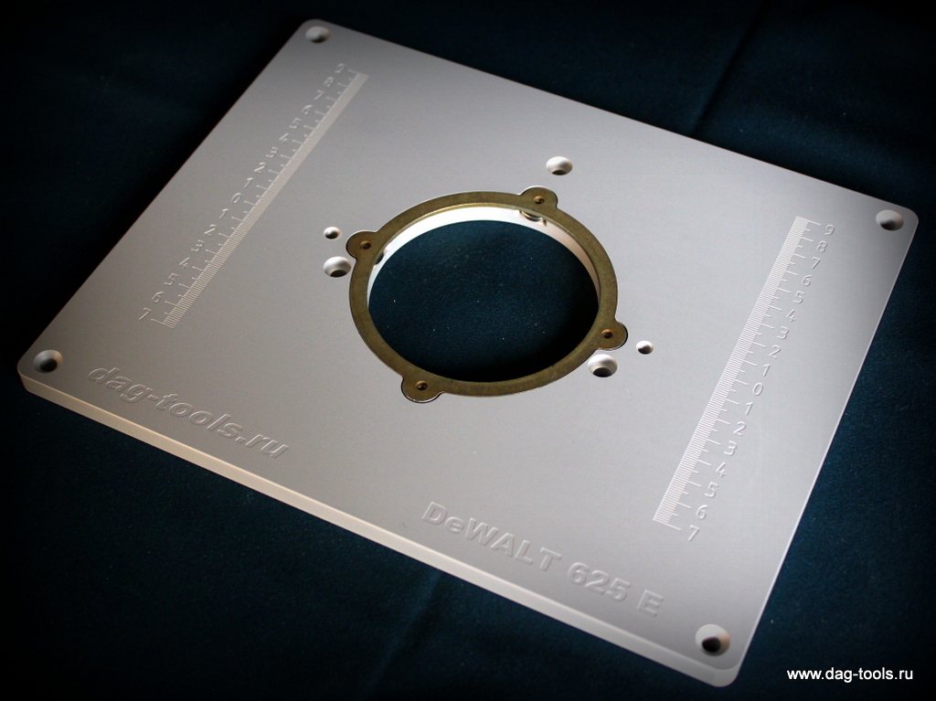

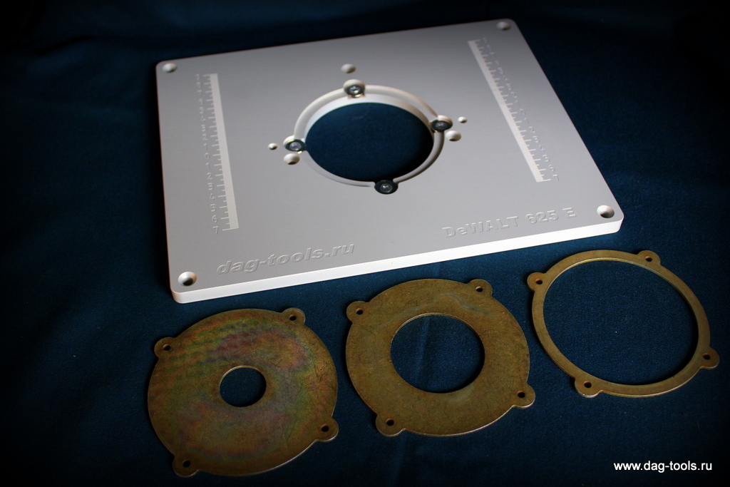

Одна из последних работа по фрезерным пластинам, а их за это время не мало было.
Фрезерная пластина Dag-tools DeWalt 625 E.
С линейкой на пластине.
IMG_2471.JPG (5739 просмотров) <a class='original' href='./download/file.php?id=129715&mode=view' target=_blank>Загрузить оригинал (199.9 КБ)</a>
IMG_2472.JPG (5739 просмотров) <a class='original' href='./download/file.php?id=129716&mode=view' target=_blank>Загрузить оригинал (229.88 КБ)</a>
IMG_2473.JPG (5739 просмотров) <a class='original' href='./download/file.php?id=129717&mode=view' target=_blank>Загрузить оригинал (324.85 КБ)</a>
IMG_2480.JPG (5739 просмотров) <a class='original' href='./download/file.php?id=129718&mode=view' target=_blank>Загрузить оригинал (311.39 КБ)</a>
IMG_2483.JPG (5739 просмотров) <a class='original' href='./download/file.php?id=129719&mode=view' target=_blank>Загрузить оригинал (301.91 КБ)</a>
IMG_2486.JPG (5739 просмотров) <a class='original' href='./download/file.php?id=129720&mode=view' target=_blank>Загрузить оригинал (318.12 КБ)</a>
IMG_2491.JPG (5739 просмотров) <a class='original' href='./download/file.php?id=129721&mode=view' target=_blank>Загрузить оригинал (292.74 КБ)</a>
Жаль расставаться :thinking:, но завтра плита поедет клиенту.

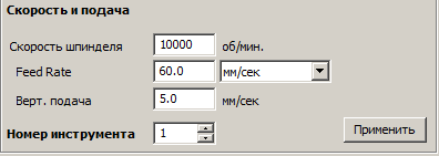

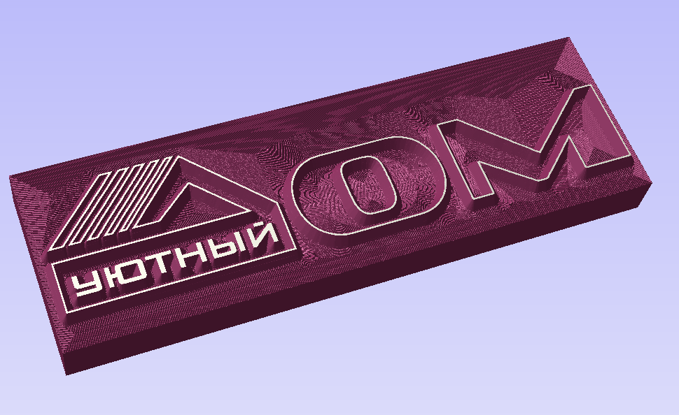

Магомед! Подскажите, пожалуйста, режимы для гравера DJTOL NJ3.2002 (d0.2, угол 20). Сколько за проход снимать можно?
А то вот назрела необходимость клише сделать, а микроскопичность инструмента прям пугает! :) Я табличку на второй странице темы видел, но.... 4000 оборотов, подача на зуб 0.1.... :wik:

Сколько стоит такая пластина? Давно хочу себе фрезер со столиком.

Kiriller писал(а):Магомед! Подскажите, пожалуйста, режимы для гравера DJTOL NJ3.2002 (d0.2, угол 20). Сколько за проход снимать можно?
Тут все индивидуально!!!
Сразу так и не скажешь? Материалы все разные, и режимы значит разные.
К примеру я перетачиваю граверы под себя, меня не устроили некоторые углы, заточки.
И тут вам мои режимы мало что дадут.
Возьмем к примеру вот этот штамп, резал из дюраля д16т.
Уютный дом Render v1.png (5708 просмотров) <a class='original' href='./download/file.php?id=129722&mode=view' target=_blank>Загрузить оригинал (188.7 КБ)</a>
Режимы были такие.
Глубина резания за проход, стоял 1 мм.
НО, при врезании, я принудительно сбавлял скорость на 50 %, после врезки уже запускал на все 100%.
ВНИМАНИЕ!!! Это сугубо мое личное ИМХО, к чему я пришел путем опытов и не малых поломанных фрез. И не факт что оно вам подойдет, к вашему станку.

john1987887 писал(а):Сколько стоит такая пластина? Давно хочу себе фрезер со столиком.
Я под заказ их изготавливаю по 4 500 рублей (без линейки). С линейкой по 5 000 рублей.

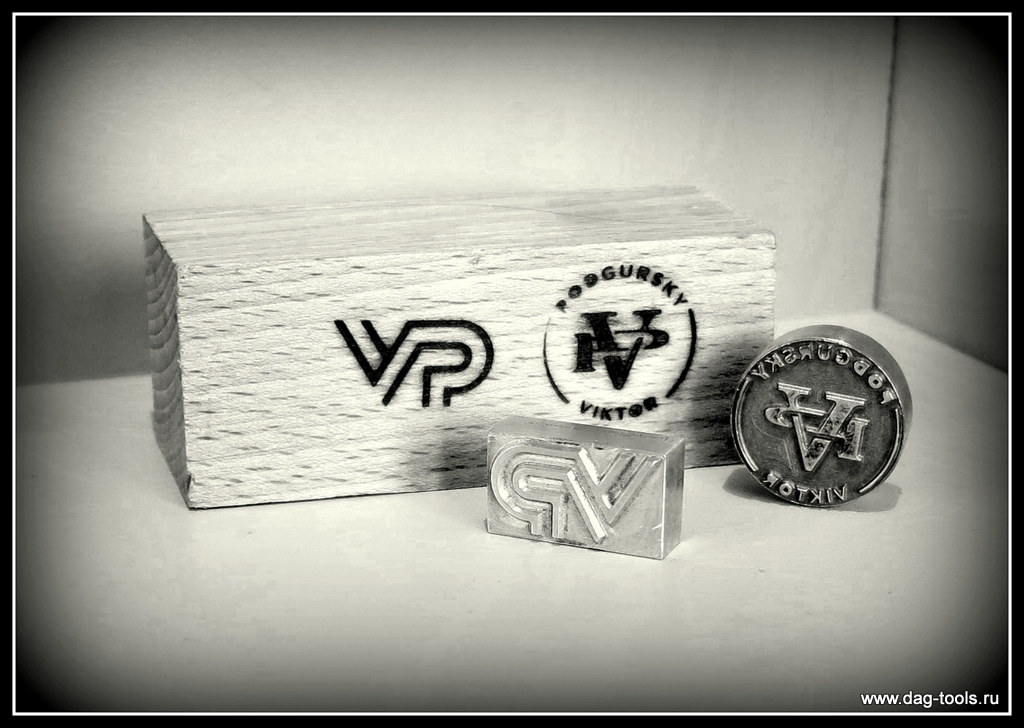

Ну и чтоб не голословить, вот про что речь.

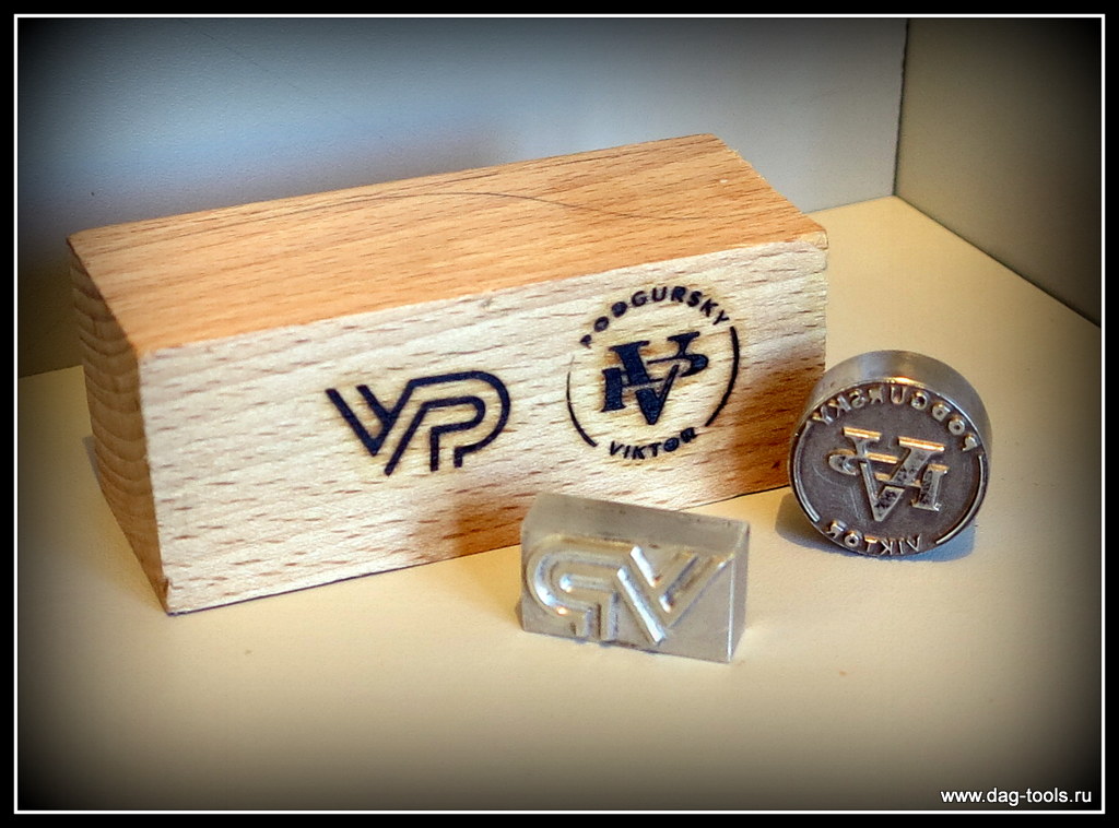

Вот это клище закончил только что, попробовал в работе.
IMG_6749.JPG (5447 просмотров) <a class='original' href='./download/file.php?id=131524&mode=view' target=_blank>Загрузить оригинал (137.42 КБ)</a>
IMG_6750.JPG (5447 просмотров) <a class='original' href='./download/file.php?id=131525&mode=view' target=_blank>Загрузить оригинал (162.43 КБ)</a>
Качеством доволен.
IMG_6744.JPG (5447 просмотров) <a class='original' href='./download/file.php?id=131526&mode=view' target=_blank>Загрузить оригинал (184.16 КБ)</a>
IMG_6745.JPG (5447 просмотров) <a class='original' href='./download/file.php?id=131527&mode=view' target=_blank>Загрузить оригинал (193.16 КБ)</a>

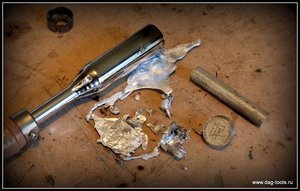

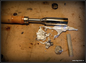

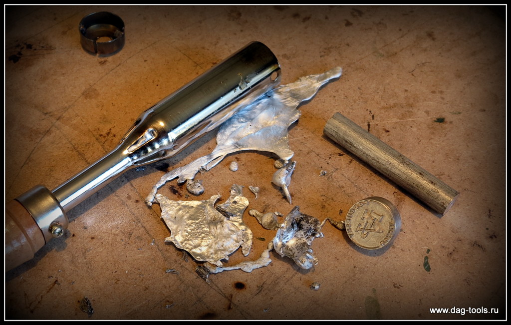

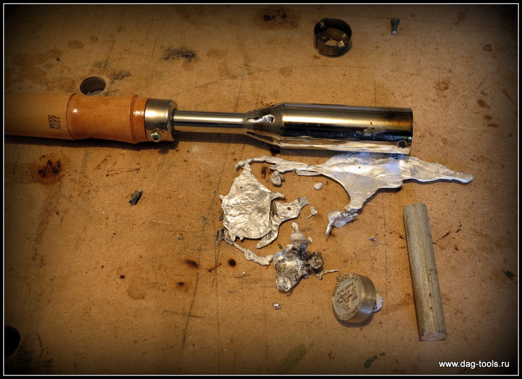

Был и ЧП при испытании, расплавился основной держатель клище.
Как говорится не обманешь не проживешь, видать обманули меня.
Подсунули вместо дюраля Бог знает что. :(
С ув. Магомед.
Такие паяльники запросто разогреваются до 700 и более градусов (внутри), а температура плавления Д16 - 638 градусов...
Держатель надо делать из меди, латуни, стали.
