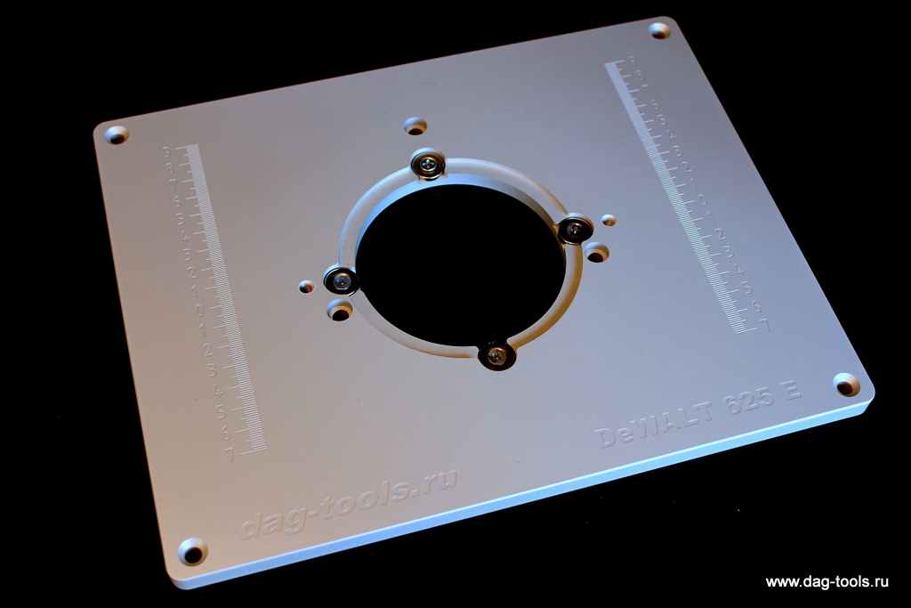

Доброго времени суток, друзья!
Одна из последних работа по фрезерным пластинам, а их за это время не мало было.
Фрезерная пластина Dag-tools DeWalt 625 E.
С линейкой на пластине.
IMG_2471.JPG (5707 просмотров) <a class='original' href='./download/file.php?id=129715&mode=view' target=_blank>Загрузить оригинал (199.9 КБ)</a>
IMG_2472.JPG (5707 просмотров) <a class='original' href='./download/file.php?id=129716&mode=view' target=_blank>Загрузить оригинал (229.88 КБ)</a>
IMG_2473.JPG (5707 просмотров) <a class='original' href='./download/file.php?id=129717&mode=view' target=_blank>Загрузить оригинал (324.85 КБ)</a>
IMG_2480.JPG (5707 просмотров) <a class='original' href='./download/file.php?id=129718&mode=view' target=_blank>Загрузить оригинал (311.39 КБ)</a>
IMG_2483.JPG (5707 просмотров) <a class='original' href='./download/file.php?id=129719&mode=view' target=_blank>Загрузить оригинал (301.91 КБ)</a>
IMG_2486.JPG (5707 просмотров) <a class='original' href='./download/file.php?id=129720&mode=view' target=_blank>Загрузить оригинал (318.12 КБ)</a>
IMG_2491.JPG (5707 просмотров) <a class='original' href='./download/file.php?id=129721&mode=view' target=_blank>Загрузить оригинал (292.74 КБ)</a>
Жаль расставаться :thinking:, но завтра плита поедет клиенту.

Сколько стоит такая пластина? Давно хочу себе фрезер со столиком.

john1987887 писал(а):Сколько стоит такая пластина? Давно хочу себе фрезер со столиком.
Я под заказ их изготавливаю по 4 500 рублей (без линейки). С линейкой по 5 000 рублей.
