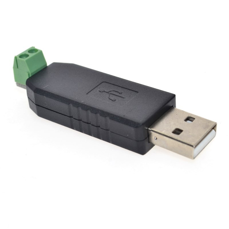

Подскажите, купил правоверный свисток, теперь проблема в следуещем. Теперь с кнопок в интерфейсе он нормально работает, но не читает вообще никаких данных. Куда тут можно копать? Раньше коряво читал, и коряво писал данные.

Тут сложно сразу сказать в чём причина. По крайней мере линия Tx исправна, данные в частотник уходят. Он на каждый адресованный ему пакет обязан ответить, и похоже эти ответы до компонента не доходят. Может быть что-то с таймингами. Может быть что-то в переходнике, вроде выгоревшей линии Rx.

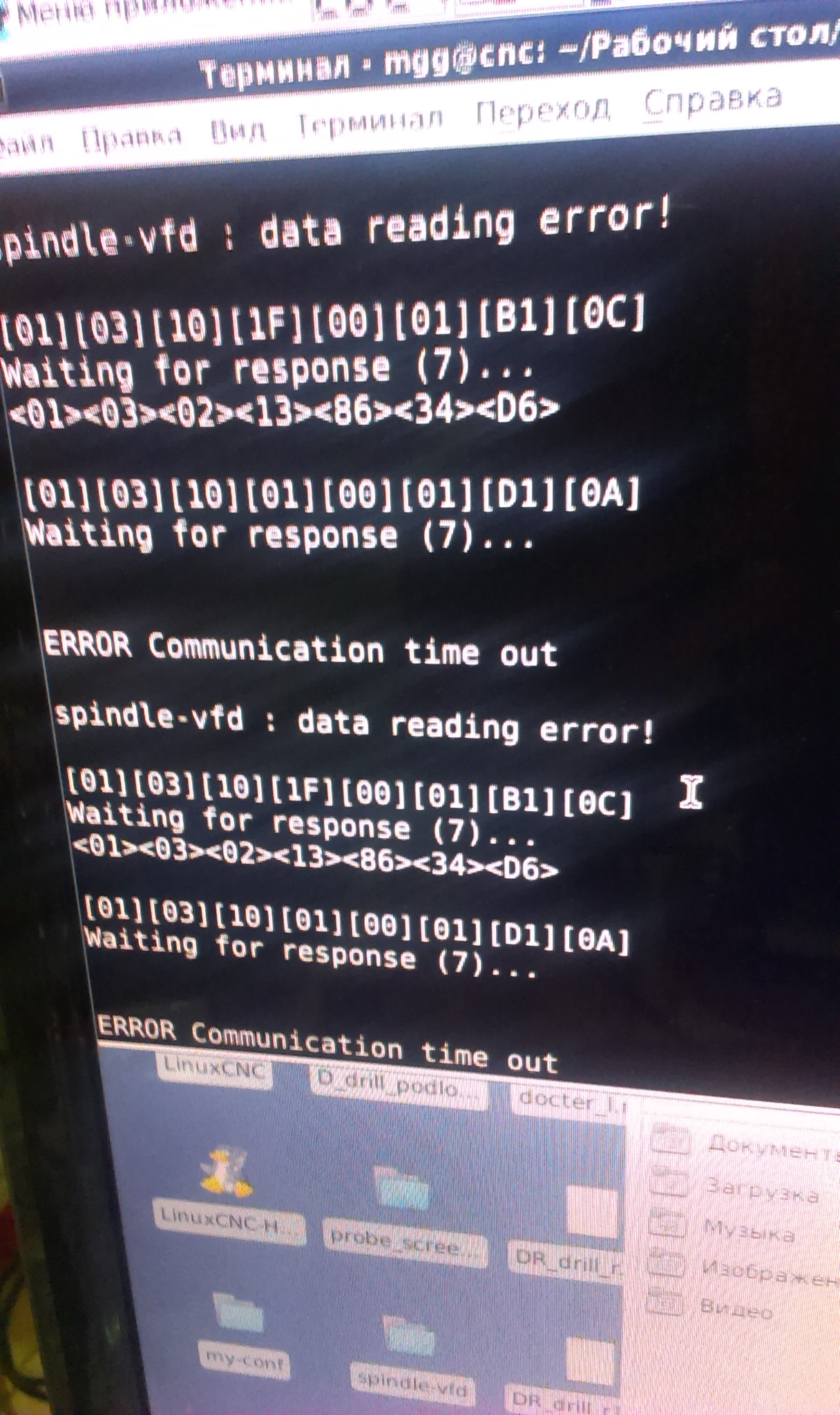

Продолжаем насиловать носорога, управляется по командам м3-м5 легко, почти правильно подает и снижает частоту (почти, потому что 0.2 постоянно где-то теряет).
И даже один параметр правильно считывает, а именно 101F Main frequency A display. Т.е. верно всегда отображает частоту, что на частотнике.
Но больше ничего не считывает.
Вот кусок обмена.
ЗЫ: вопрос еще, на панельки скорость от 0 до 24 это рисунок?) а то сделал 18000 ничего не поменялось.

Почему-то 0x101F отдаётся, а 0x1001 нет. Что это за параметр? Может это заведомо неверное значение и ПЧ его игнорит?

BentScrew писал(а):Почему-то 0x101F отдаётся, а 0x1001 нет. Что это за параметр?
1001 Running frequency
Он тоже начал проходить, но с сильной задержкой.

Если то читает, то не читает, значит что-то у вас с качеством связи неладное. Может быть кабель от переходника до ПЧ слишком длинный, пробуйте максимально укоротить, или экранировать. Ещё можно со скоростью передачи поиграться, 9600 ... 115200. У меня кабель USB 1,2 м, от переходника до ПЧ 30 см, переходник на ft232rl, скорость 38400, работает без ошибок не первый год.

переходник у меня как раз по вашей ссылке. и остальные параметры такие же, только от переходника до пч еще меньше. Буду значить со скоростями пробовать.

Вот с этим переходником у меня почему то выше 9600 не берет.

Поставил максимальную скорость передачи, и о чудо, завелось. Правда нет-нет выскакивает 12 ошибка, и вместо скорости показывает частоту хотя парметры введены правильно - тут куда копать? И он упорно везде отнимает 0,02, т.е. задаю 6000 оборотов, это 100гц, он ставит 99,98
