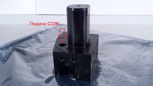

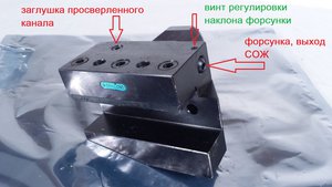

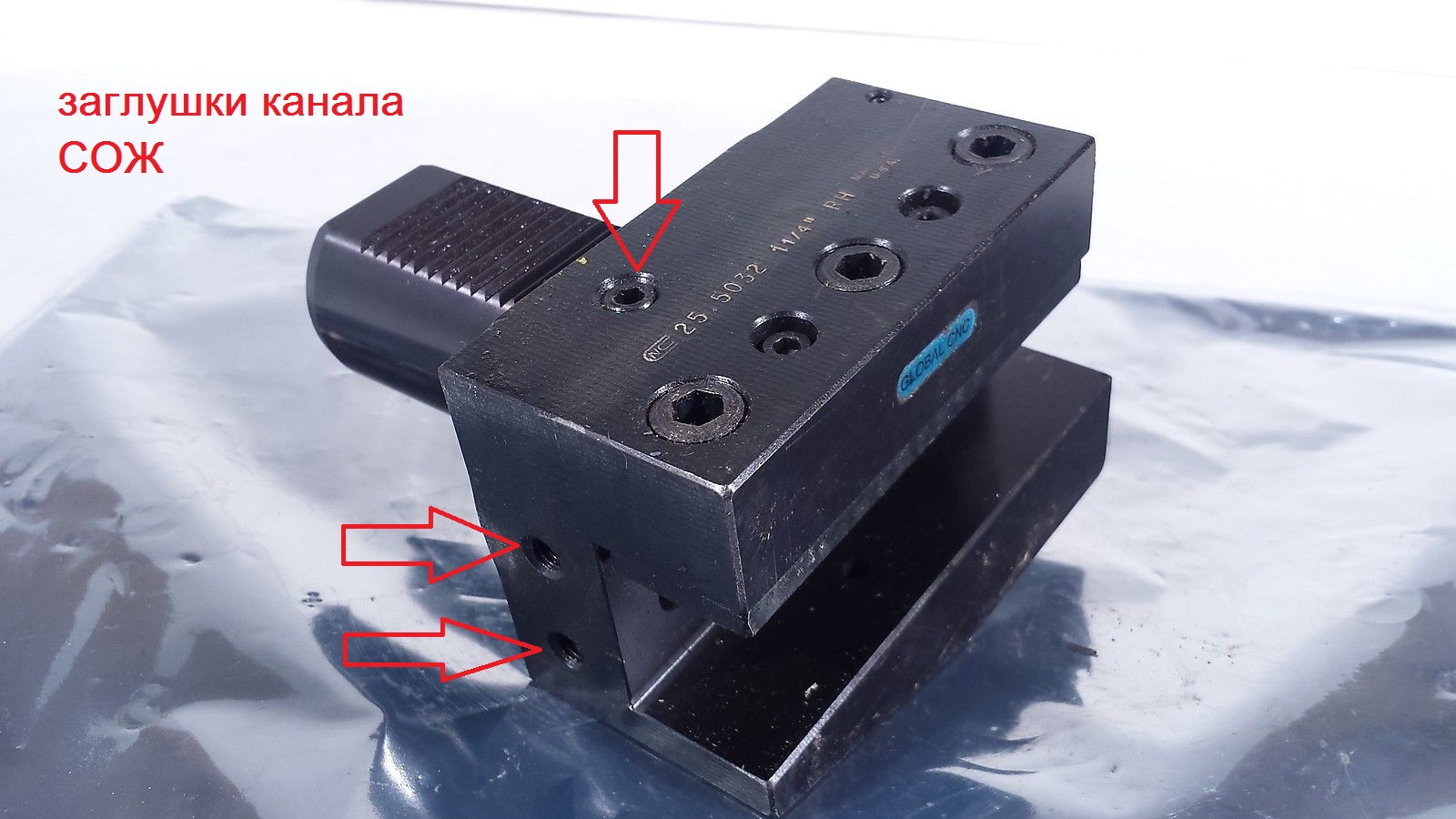

NKS писал(а): А вот как трубочки с диска на инструмент красиво присобачить пока не знаю
Нет там трубочек. В оправке есть отверстие через которое идет СОЖ в/на инструмент. На оправке есть зубчики, и когда на барабане закручиваешь винты, то оправка втягивается в диск. Так отверстие под СОЖ прижимается плотно к диску.
01.jpg (5071 просмотр) <a class='original' href='./download/file.php?id=82632&sid=b6524717503b837c6b985a41ea17cc0c&mode=view' target=_blank>Загрузить оригинал (188.43 КБ)</a>
02.jpg (5071 просмотр) <a class='original' href='./download/file.php?id=82633&sid=b6524717503b837c6b985a41ea17cc0c&mode=view' target=_blank>Загрузить оригинал (273.72 КБ)</a>
03.jpg (5071 просмотр) <a class='original' href='./download/file.php?id=82634&sid=b6524717503b837c6b985a41ea17cc0c&mode=view' target=_blank>Загрузить оригинал (252.52 КБ)</a>
N1X писал(а):А уверен что оно не выкручивается шестигранником?
NKS писал(а):Тут оно как, если 4 оборота ключа сделал а втулка стоит на месте- значит не резьбовая
У меня они выпрессовывались молотком и резьбы там не замечено :)

Вот спасибо тебе, добрый человек! :good: Надо будет такие оправки прикупить :)
