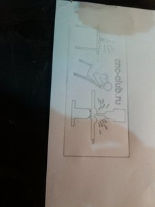

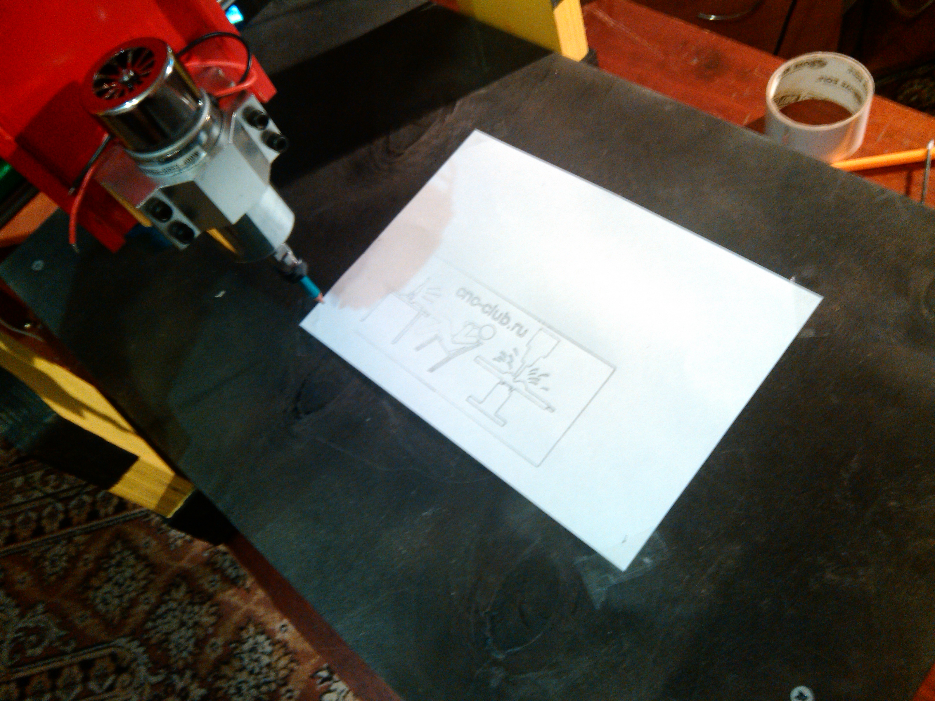

вот первая проба: карандаш-бумага) карандашей штук 5 сломал) хорошо, что не поторопился с фрезами)

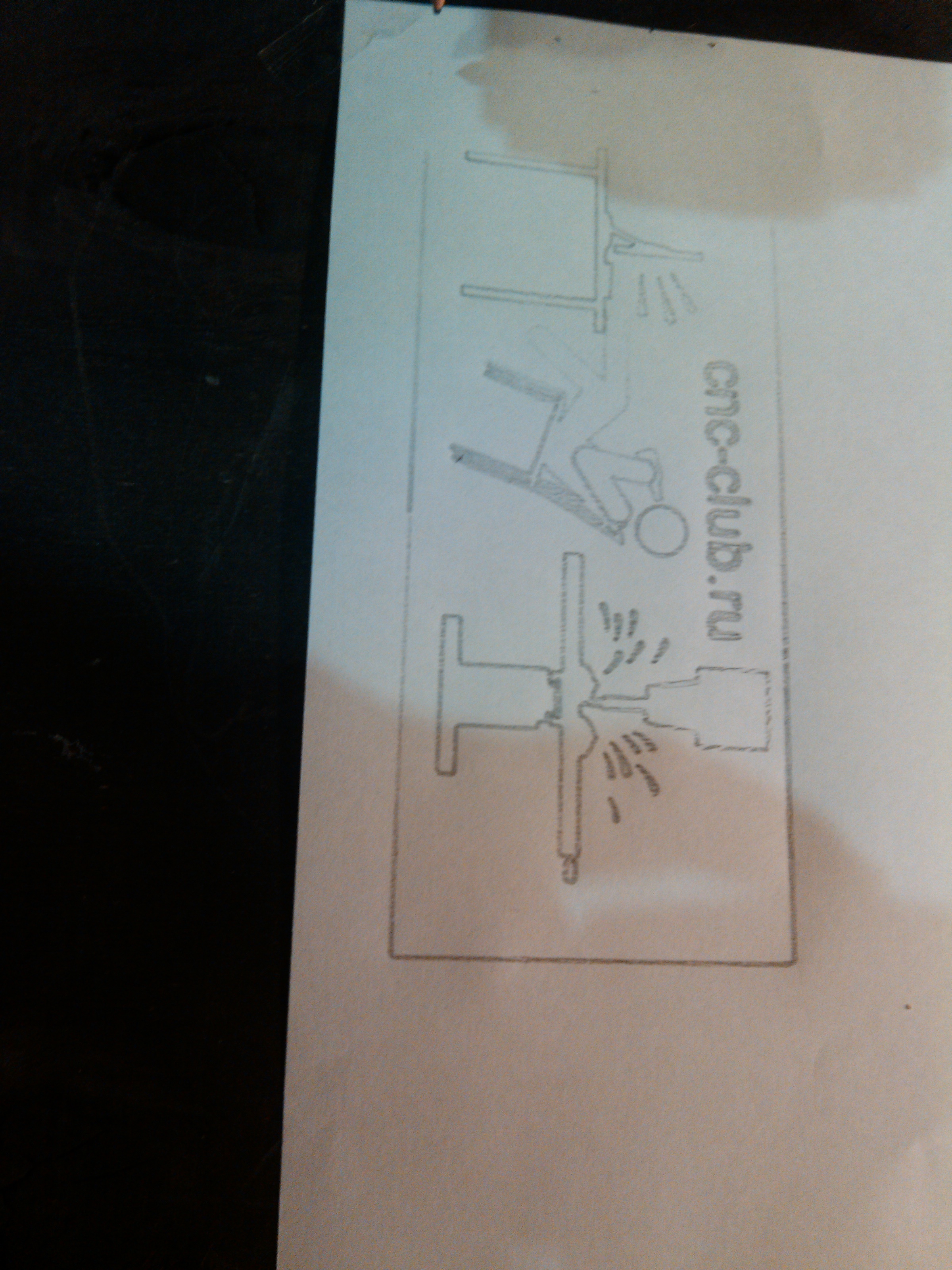

шаг вперёд)
IMG_20160308_190809.jpg (8207 просмотров) <a class='original' href='./download/file.php?id=74454&mode=view' target=_blank>Загрузить оригинал (2.3 МБ)</a>

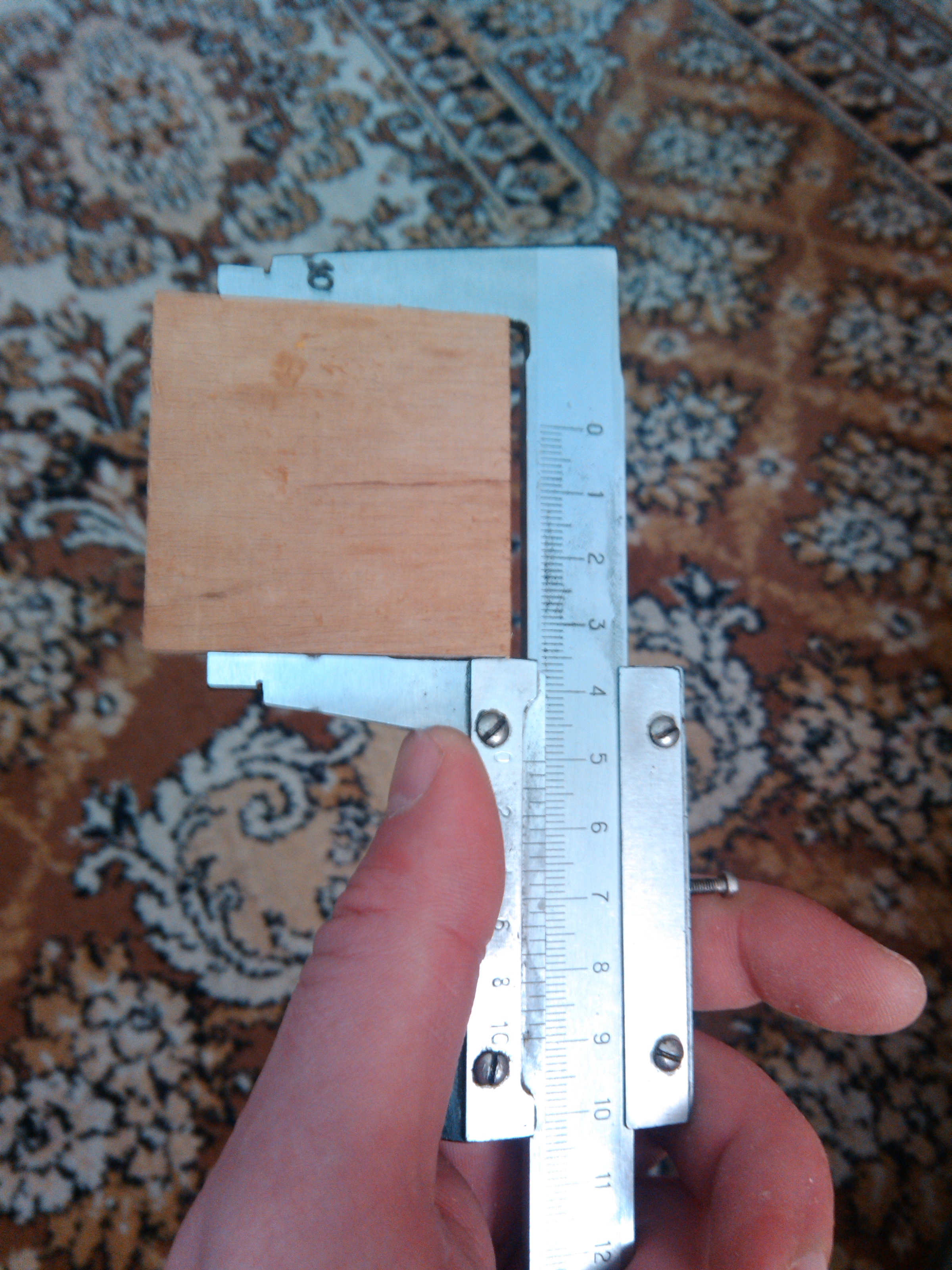

Re: нужен совет по изготовлению станка
Сообщение Serroga »
квадратик 50Х50, фанера 8 мм, заглубление 1 мм.
квадратик..диагонали ровны..ну и стороны тоже (8069 просмотров) <a class='original' href='./download/file.php?id=75939&mode=view' target=_blank>Загрузить оригинал (2.32 МБ)</a>

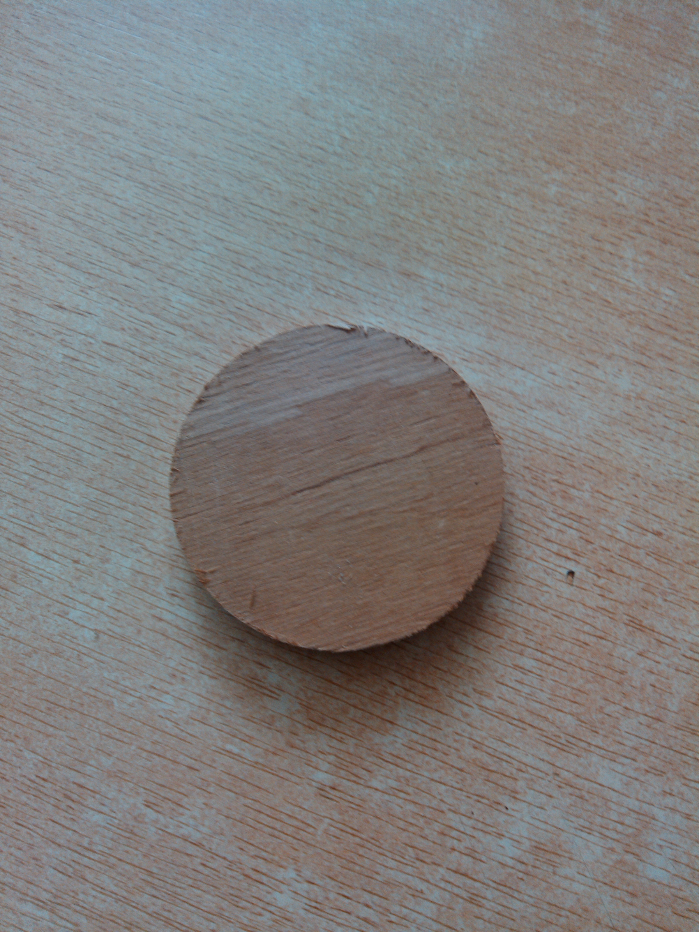

потом кружочек) заглубление 2 мм..
https://yadi.sk/i/JzhcfAW2qT64u
кружочек..катается-значит круглый! (8067 просмотров) <a class='original' href='./download/file.php?id=75940&mode=view' target=_blank>Загрузить оригинал (2.15 МБ)</a>

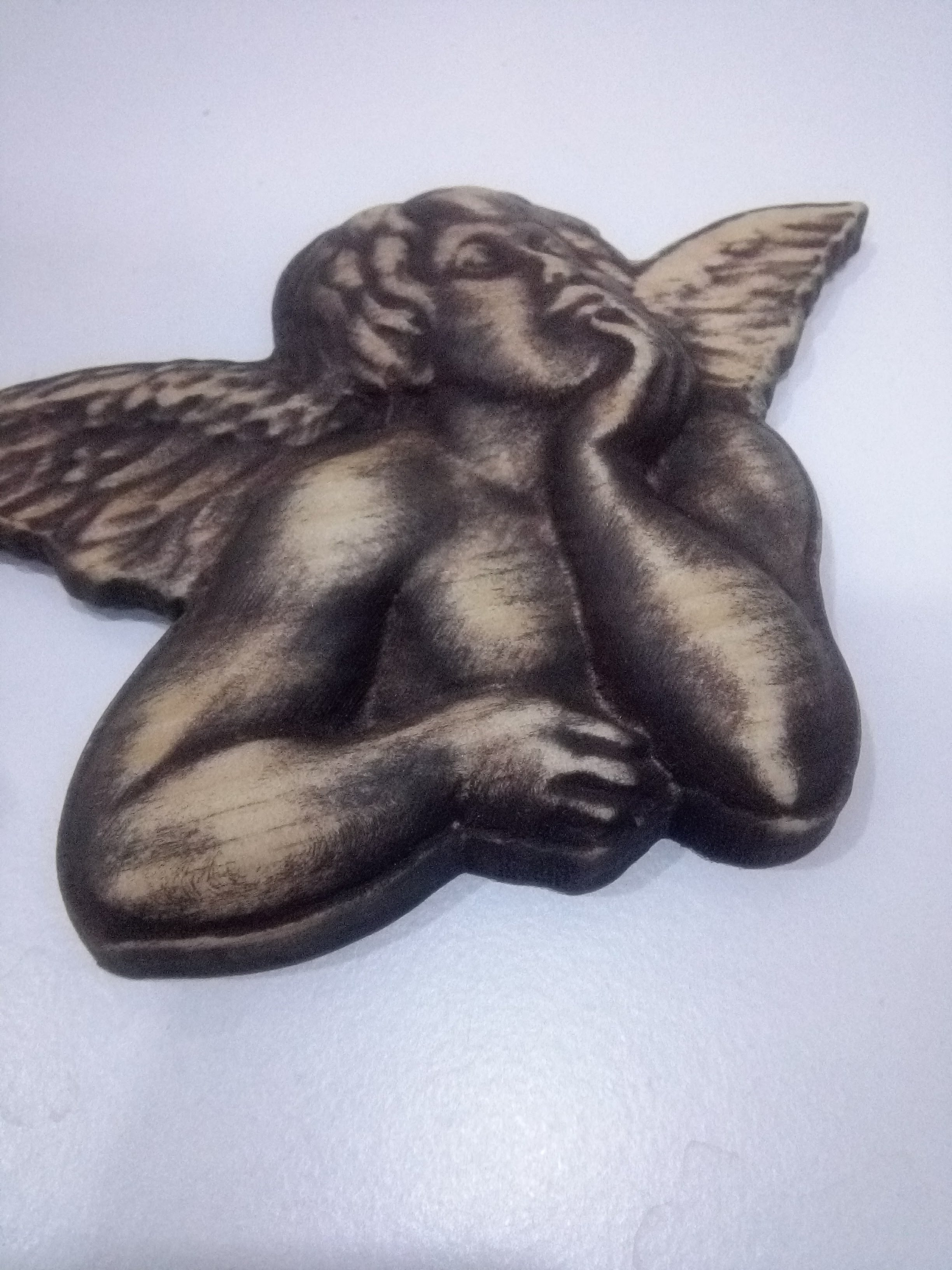

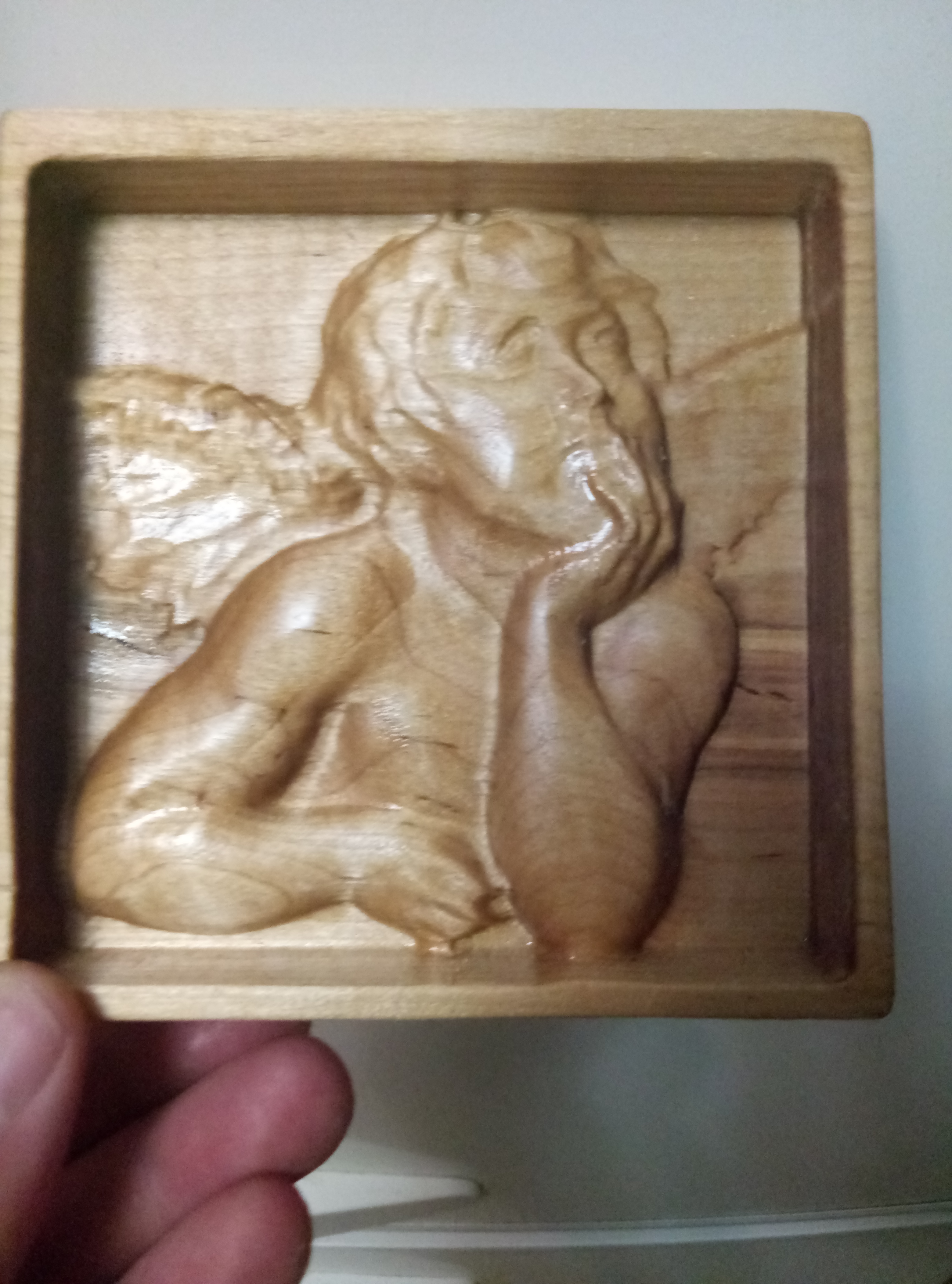

Всем привет и с праздником!
первая моя работа с рельефом... (6560 просмотров) <a class='original' href='./download/file.php?id=136685&mode=view' target=_blank>Загрузить оригинал (3.36 МБ)</a>
Serroga
Сообщения: 80
Зарегистрирован: 05 окт 2015, 21:29
Репутация: 4
Настоящее имя: Серёга
Сообщение Serroga »
делал конической фрезой 0,5 мм кончик, подача 0,1 мм, скорость 40 мм/сек, сразу на чистовую....по контуру обрезал электролобзиком, не очень ровно)
dima7411
Сообщения: 1036
Репутация: 337
Откуда: Копейск
Сообщение dima7411 »
Той же фрезой вполне можно и обрезать.
2,5 м/мин - ничо так, для такога станка )

немножко "облагородил" маслом кедровым)

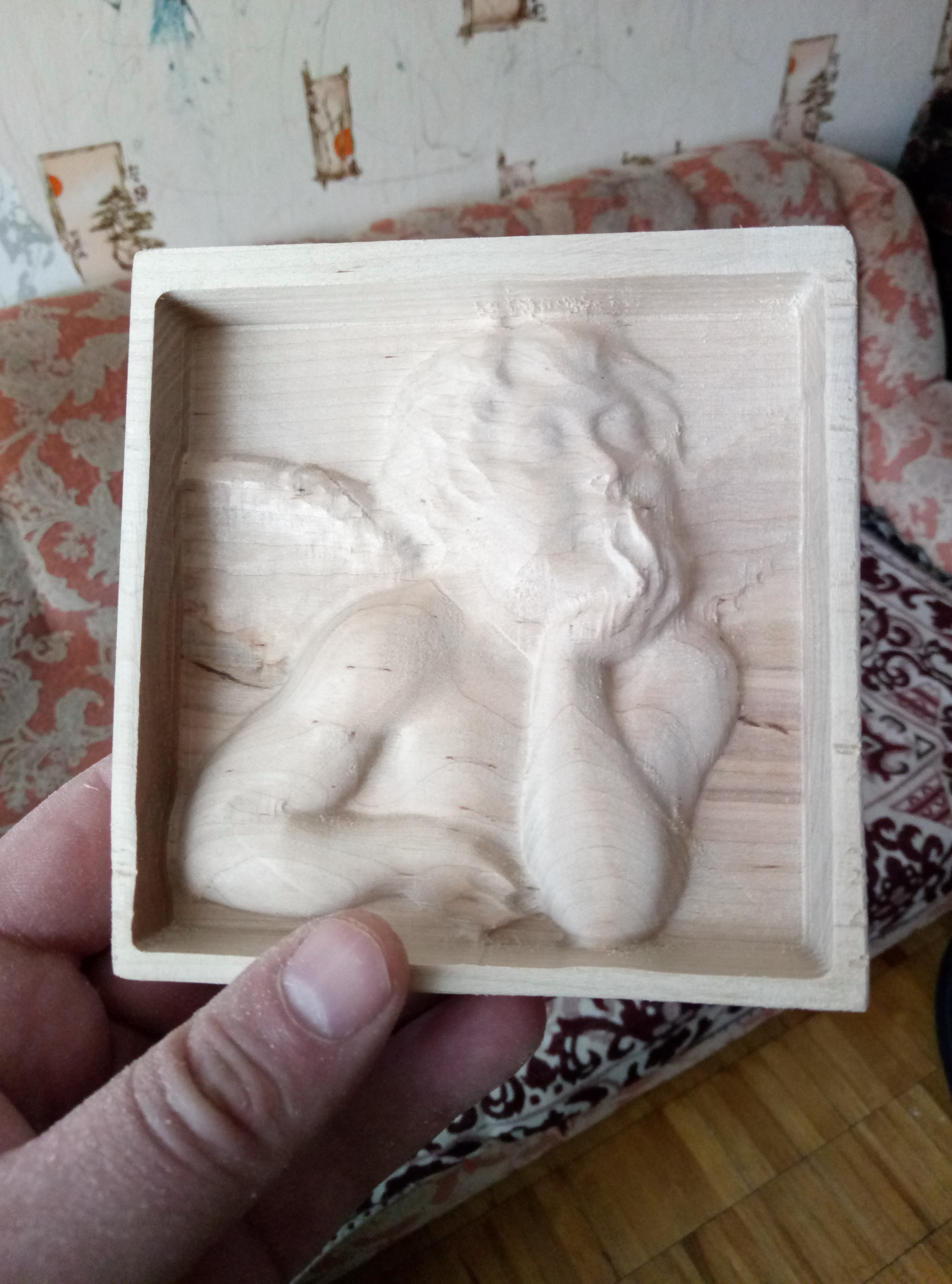

IMG_20180328_085139.jpg (6405 просмотров) <a class='original' href='./download/file.php?id=136784&mode=view' target=_blank>Загрузить оригинал (1.11 МБ)</a>
Мой вариант, коническая круглая диаметр 1мм. Шаг 0.2мм :) Сразу на чистовую. Обрезал ей же. 1200мм/мин.
