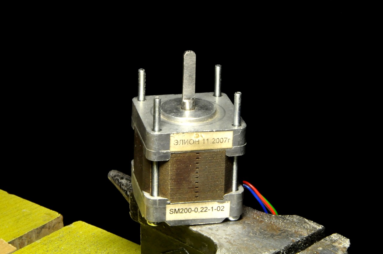

"УРА!!! Заработало!" (с) Кот Матроскин.
https://www.youtube.com/watch?v=MM3GfyXadyc
Гремит прикольно :). Это из-за того, что шестеренки кривые и из фанеры. Пластик тянет так, что руками не удержать :D. В конце видео передачу стопорили из-за того, что я экспериментировал скоростью и поставил слишком большую для этого контроллера/шагового двигателя .
ЗЫ Пришлось движку сточить вал, чтобы шестеренка плотно села и не проворачивалась.

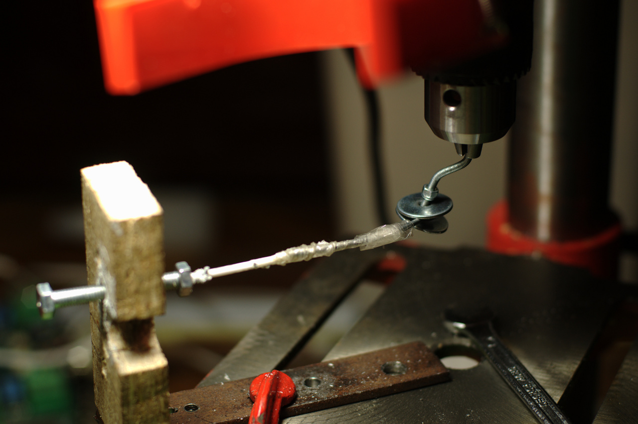

ЗЫ сейчас пытаюсь сделать новую трубку для сопла, уже второй болт запорол, со сверлом 3.5 все гораздо сложнее...
master_70
Сообщения: 1922
Репутация: 317
Откуда: Московская_обл
Re: Пласт автомат своими руками
Сообщение master_70 »
а как ты сверлишь?
если сверлишь в болте. то я сверлил так . болт зажимал в патрон станка , а сверло в тисках. но для того чтоб оно не сворачивалось с одной из сторон делал канавку болгаркой, чтоб оно там фиксировалось от смещений , и упиралось в основания тисков.
потом приладил патрон к столу для сверла. и стало проще сверлить. , так я сверлил отверстия в болтах с 3мм отверстие 1 мм, до 12 мм болтов с отверстием 10мм. а потом стал доступ к токарному . сейчас нет доступа ни к токарному ни к сверлилке , оййй бедааа.

А в чем разница, зажимать болт или сверло?
V0id
Сообщения: 98
Зарегистрирован: 18 ноя 2010, 20:37
Сообщение V0id »
root писал(а):А в чем разница, зажимать болт или сверло?
Если крутить сверло, то отверстие ровное, но не соосное. Если болт то "отверсите" соосное, но может получиться немного корявое.
Это при условии, что сверло жесткое, но 3.5мм гнется очень легко...

У нас однозначно дырки получались только если крутить болт при стационарном сверле. :) Наоборот не вышло ни разу.
Надо будет попробовать.... В чем только сверло зажимать - у меня на станке тисков нету...
Ура! Просверлил таки один винт. Сверлил как обычно, т.к. начинал сверлить еще вчера, а сегодня просто досверливал.
Пока пробовал зажимать в патрон винт, а не сверло, успел сломать сверло :).
Наткнулся на такую проблему: сначала дырка сверлится быстро, потом на каком-то моменте процесс стопорится, сверло крутится, но отверстие не изменяется ни на миллиметр. Сначала, я паодумал, что сверло затупил, но на другом болте сверлится с начала тоже хорошо. Потом попробовал поменять сверло, процесс опять на какое-то время пошел, но через 1см пришлось ставить прежнее сверло.
С чем это может быть связанно, и как с этим бороться? :think:
После того как сделал сквозное отверстие, решил что нужно бы заполировать внутреннее отверстие, но полировать стал не как раньше (бормашинкой), т.к. бормашинка не убирала поперечные круговые канавки. А при помощи вот такой приспособы и зубной пасты с абразивным порошком.
полировка сопла экструдера 3д принтера.jpg (5888 просмотров) <a class='original' href='./download/file.php?id=1340&mode=view' target=_blank>Загрузить оригинал (265.75 КБ)</a>
Даже, после полировки в середине болта осталась достаточно крупная канавка - результат долгого сверления на месте. Похоже придется переделывать :(.

root писал(а):Наткнулся на такую проблему: сначала дырка сверлится быстро, потом на каком-то моменте процесс стопорится, сверло крутится, но отверстие не изменяется ни на миллиметр. Сначала, я паодумал, что сверло затупил, но на другом болте сверлится с начала тоже хорошо. Потом попробовал поменять сверло, процесс опять на какое-то время пошел, но через 1см пришлось ставить прежнее сверло.
Сверло забивается, его надо чаще доставать и чистить от залипшей стружки. Когда я латунь сверлил так и было, не уверен насчет железа.
root писал(а):Даже, после полировки в середине болта осталась достаточно крупная канавка - результат долгого сверления на месте. Похоже придется переделывать
Я бы рекомендовал предпоследний проход делать сверлом совсем чуть чуть меньшим чем последний. А последний проход делать за один заход, равномерно и достаточно быстро. В таком случае не должно быть таких явных канавок.
V0id писал(а): Сверло забивается, его надо чаще доставать и чистить от залипшей стружки. Когда я латунь сверлил так и было, не уверен насчет железа.
В том то и дело, что не забивается, и достаю часто, сверло чистое совсем. И главное на месте может несколько минут крутиться, и даже сильный нажим не помогает.
Я грешу на то, что сверло вырезает отверстие точно по профилю режущей головки и ему просто не за что схватиться. На новом болте оно изначально упирается только острием, и поэтому сразу хорошо врезается, а когда профиль поверхности идеально совпадает со всем сверлом давление на режущую грань резко ослабевает... Может такое быть?
Такое поведение появлялось как раз сразу после того как отходил назад для выброса стружки и охлаждения сверла.
Последний проход меньшим сверлом? Оно же просто проскочит? Или ты имел ввиду большим? Но тогда тоже не всегда все гладко получается... В том плане, что сверло может клинить в таком отверстии.

Да в том то и проблема, что канавка как раз посередине болта, т.е. зона затвердевания - самое плохое место. Если бы в холодной или даже горячей зоне, то было бы пофигу :).
PS За время неудачных сверлений заметил, что болт ослабленный отверстием, под нагрузкой давления сверла изгибается, что приводит к проблемам. Обошел эту проблему накручиванием двух удлиненных гаек на болт. Они предотвращали изгиб болта и сверление прошло удачно.

в свое время приходилось сверлить много и разного диаметра подкину пару штук из своего опыта может что то и поможет:
1) в качестве смазки использовал: тормозную жидкость, именно тормозуху, почему то с маслом(любым и жидкой гидравликой и густым моторным) сверлить было тяжелее, а вот с тормозухой процесс идет намного легче, последний раз из смазок под рукой было только WD-40, впечатления теже что и от тормозухи, но расход велик, ибо лить надо постоянно.
2) сверло действительно имеет такое свойство через какое то время переставать сверлить, у меня обычно это было изза нагрева, вопрос решил пунктом 1.))) и сверла стали работать на порядок дольше.
3) сверление меньшим диаметром: если нужно отверстие диаметром 3.5 мм, возьми сверло на 2.5 мм. просверли отверстие им, а потом просто рассверли готовое отверстие большим диаметром чистота боковой поверхности будет выше, но тут важно сохранить центровку. по крайней мере с бОльшими диаметрами помогало(от 6 до 24 мм).
Будь аккуратен с сверлами, точить лучше не на точиле, вернее на точиле но не камнем, а диском от болгарки, у него зерно намного меньше, я обычно брал 2 диска: 1 тоненький диск(0.8 или 1.2 мм лугаабразив или же если найдешь какой нибудь импортный популярный производитель) и толстый диск для шлифовки( 6 - 10 мм без разницы чей) для прочности. такой конструкцией можно заточить сверло практически до зеркального блеска, меньше заусенцев на режущей кромке, медленнее будет тупиться...
и постарайся максимально поднять болт к основанию патрона. грубо говоря закрепи болт на такой высоте чтобы только только пролезть между столом и поднятым вверх сверлом. просто сверлильные станки имеют привычку на полном вылете вибрировать из стороны в сторону, люфт вроде и не заметен но он наверняка есть, а уменьшив вылет соответственно уменьшишь люфт.
p.s. Все гениальное просто, тогда когда оно известно и популярно. А в свое время людей жгли на костре, за то что они утверждали что земля круглая.

Я как раз удачно закончил сверлить очередной болт!
Вот мой рецепт успеха:
1. На этот раз взял не болт, а винт под крестовую отвертку. Таким образом кардинально решил вопрос разметки центра.
2. "Титановое" сверло за 18 рублей :).
3. Обязательно накручиваем удлиненные гайки по всему болту.
4. Не тупим и сверлим все за 4-5 проходов :).
5. Прямые руки и трезвый ум :mrgreen:.
Отверстие получилось достаточно гладкое и вышло практически по центру (отклонилось где-то на 0.5 мм), единственное, сверло пару раз заедало в отверстии, особенно сильно когда я уже сделал сквозное отверстие. Пришлось попотеть, вытаскивая его оттуда.
ЗЫ сверлил как обычно - в патроне сверло.
