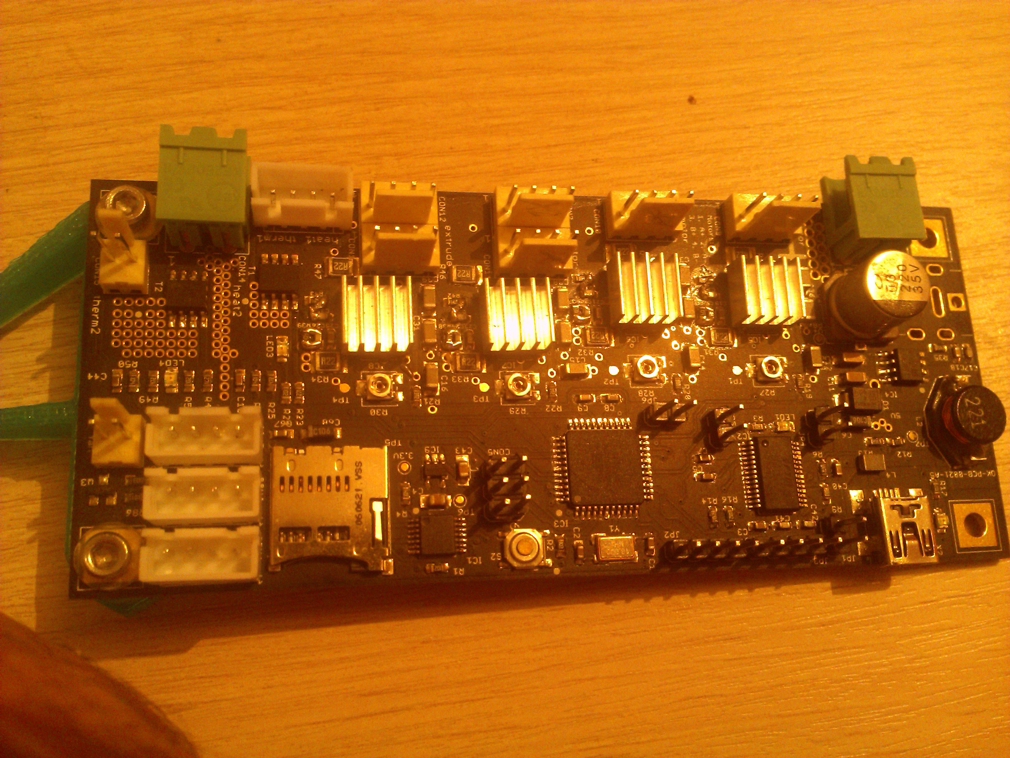

Все отлично, было...переехал в Воронеж.
Сегодня принтер собрал, зазоры выставил, подключил к ноутбуку...и.......
И ничего.
Звуковой сигнал подключения есть, но на этом все. Я думаю что может с кабелем подключения что.
У кого какие идеи?
Вот сие чудо...

рядом с usb микросхема ft232 которая эмулирует ком порт, при подключении, в компьютере появляется новое устройство?

Re: (нужен) 3D принтер, разбор "полетов"
Определяет как USB Serial Converterselenur писал(а):рядом с usb микросхема ft232 которая эмулирует ком порт, при подключении, в компьютере появляется новое устройство?

Думаете дело в ней?selenur писал(а):рядом с usb микросхема ft232 которая эмулирует ком порт, при подключении, в компьютере появляется новое устройство?
Я грешу на то что при сборке двигателя были подключены и я их перемещал с помощью рук.

Её программировать нужно?selenur писал(а):ft232

Её не нужно программировать, она служит для соединения программы на компьютере с контроллером atmega, который в свою очередь генерирует сигналы для драйверов, которые уже и крутят моторы.
Программа на ноутбуке подключается к контроллеру?

Там против этого защита есть.Евгений+++ писал(а):Я грешу на то что при сборке двигателя были подключены и я их перемещал с помощью рук.

а комп тот же ?
Да подключаетсяselenur писал(а):Программа на ноутбуке подключается к контроллеру?

Да, тот же.balomut писал(а):а комп тот же ?
Комп это мой ноутбук.
