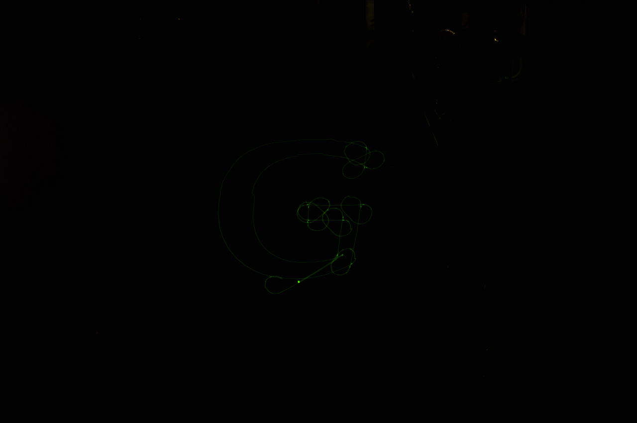

Первый результат!
Пока правда ужасный..... Но будем дорабатывать...
Растянутость рисунка появилась из-а того, что я поставил "новые" катушки от швейной машинки, а радиус у них очень маленький...

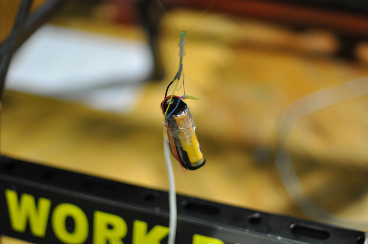

Итак, провел небольшую модернизацию: подключил диод к батарейке через реле шпинделя.
Теперь болтается провод вниз от батарейки. Сам блок выглядит так (знаю, что колхоз, но это только для проверки, не ржать :D! ):

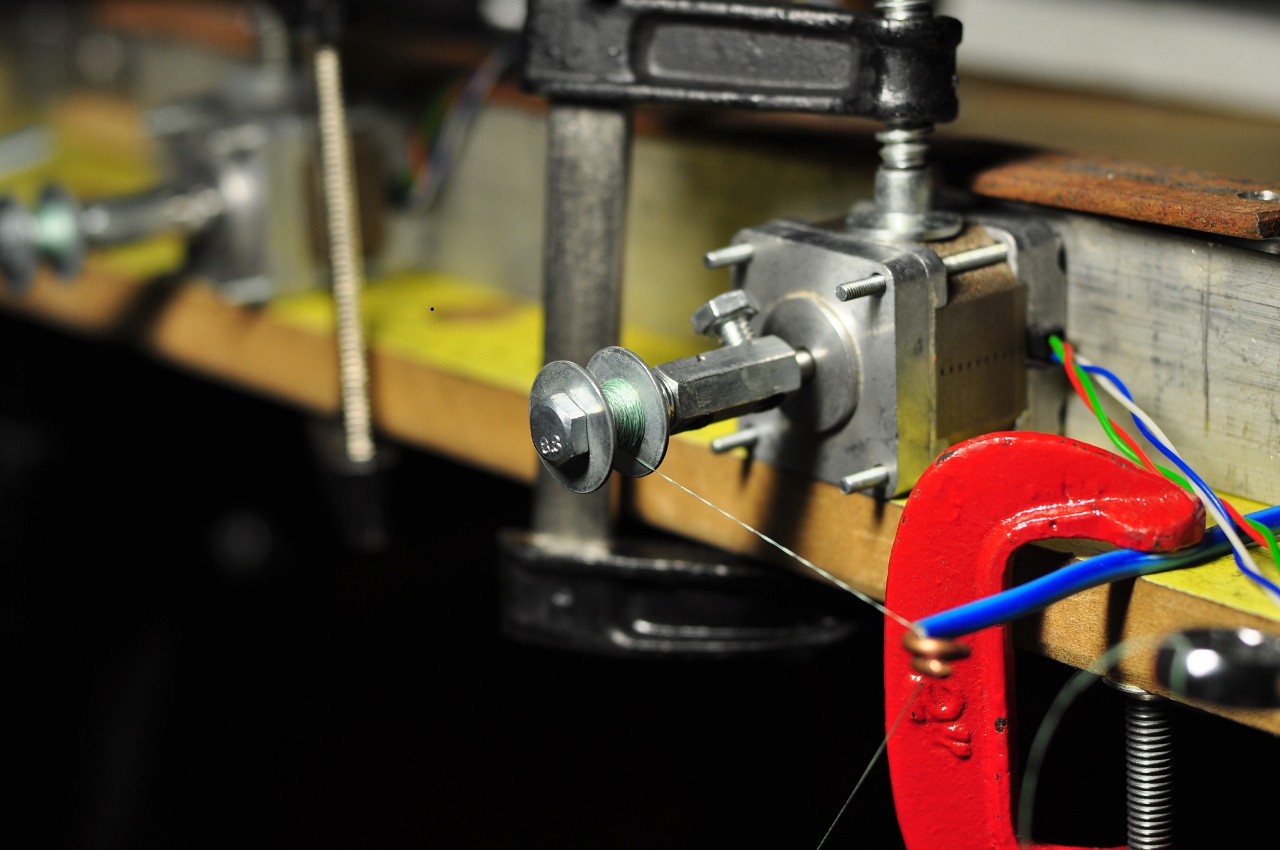

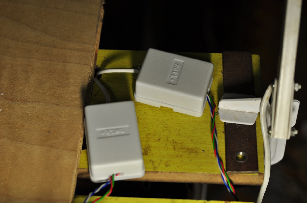

Подключил шаговые двигатели через телефонные розетки:
подключение шд.JPG (7687 просмотров) <a class='original' href='./download/file.php?id=748&mode=view' target=_blank>Загрузить оригинал (432.61 КБ)</a>

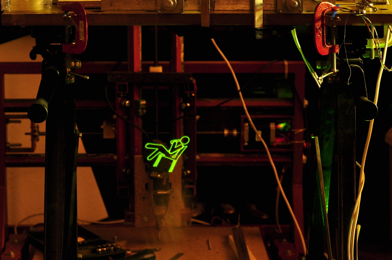

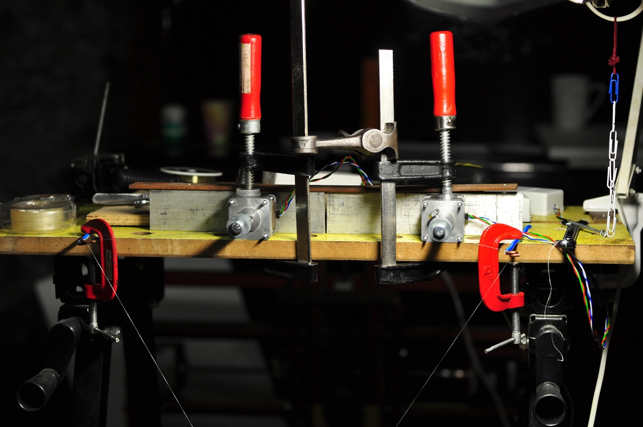

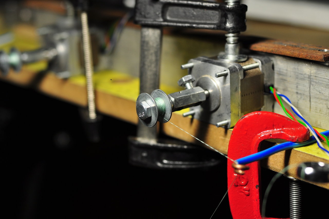

А весь "станок" выглядит так: на складном верстаке струбцинами закреплены шаговые двигатели, на валах которых находятся катушки со шнуром. За двигателями стоит "радиатор" из алюминия - уж больно сильно собаки греются.
станок граффити.JPG (7687 просмотров) <a class='original' href='./download/file.php?id=749&mode=view' target=_blank>Загрузить оригинал (454.26 КБ)</a>
чпу граффити робот.JPG (7687 просмотров) <a class='original' href='./download/file.php?id=751&mode=view' target=_blank>Загрузить оригинал (415.47 КБ)</a>

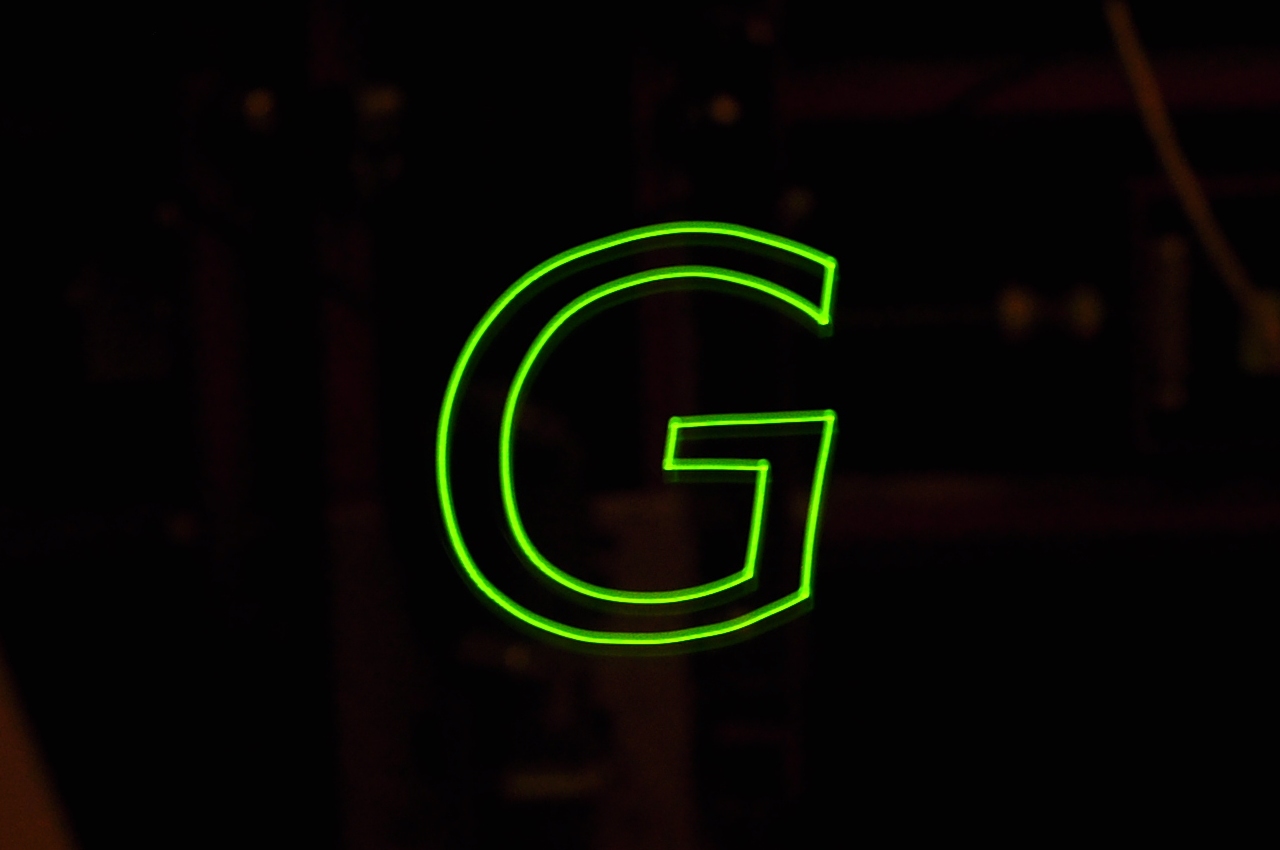

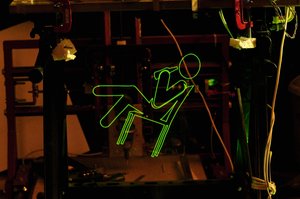

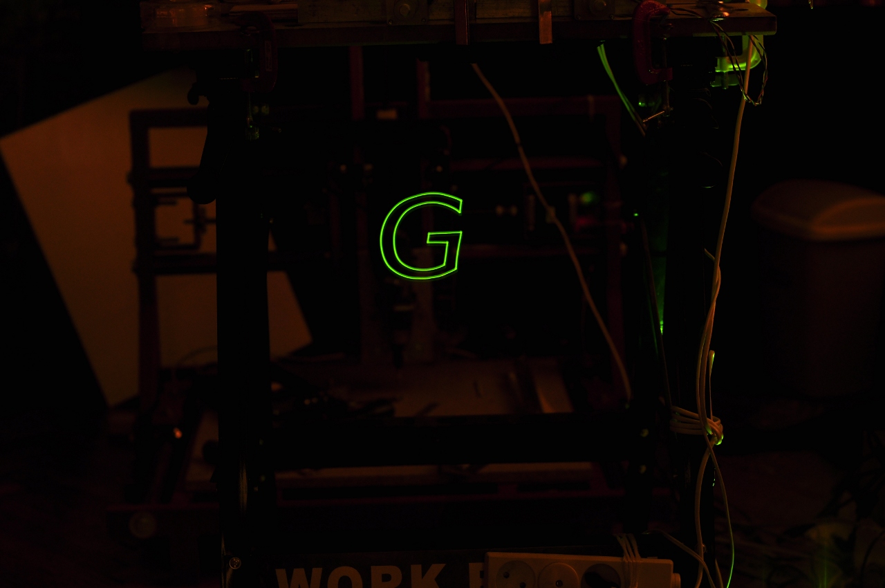

А теперь ликуйте господа :cheesy: :cheesy: :cheesy: !
Первый более менее нормальный результат работы Граффити робота!
Т.к. я подключил диод через реле, теперь окружности для гашения колебаний не рисуются, на них диод просто выключается. Время рисования около минуты (напрямую не замерял, потом посмотрел в фотке время выдержки).
cnc граффити.JPG (7687 просмотров) <a class='original' href='./download/file.php?id=752&mode=view' target=_blank>Загрузить оригинал (244.58 КБ)</a>
чпу граффити.JPG (7687 просмотров) <a class='original' href='./download/file.php?id=753&mode=view' target=_blank>Загрузить оригинал (154.58 КБ)</a>

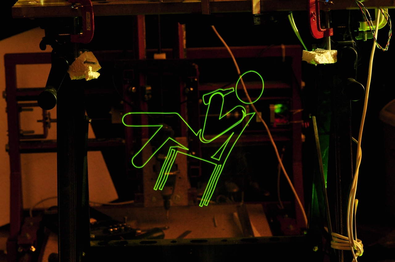

Сегодня успел сделать еще пару тестов:
время обработки около 600 секунд. Время такое большое из-за слабеньких двигателей и малых размеров катушек.
граффити робот .JPG (7667 просмотров) <a class='original' href='./download/file.php?id=754&mode=view' target=_blank>Загрузить оригинал (479.86 КБ)</a>
и такой же, только чуть по-больше:
время обработки около 650 секунд. здесь фигура значительно больше, но время "рисования" почти такое же, т.к. я увеличил скорость.
рисование светом.JPG (7667 просмотров) <a class='original' href='./download/file.php?id=755&mode=view' target=_blank>Загрузить оригинал (462.71 КБ)</a>
Выводы:
1. Система в принципе работоспособна.
2. Есть колебания рисунка и плохая повторяемость. Повторяемость должна решиться заменой двигателей и катушек. Колебания нужно убирать либо более жестким тросом, либо добавлением новых двигателей. Возможно колебания уменьшатся при замене двигателей.
3. Нужно переходить к полно размерным моделям и дорабатывать косяки уже на них.
4. Нужно попробовать модель граффити робота с тремя и четырьмя двигателями.

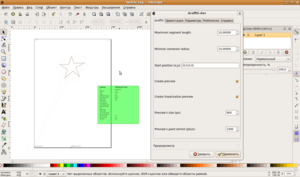

Софт: для создания Gcode Inkscape + Gcodetools, функция граффити доступен пока только в версии dev (как установить версию dev).
Для управления станком можно использовать любую программу, например EMC2, Mach, Gigamesh и т.д....
Также, при использовании EMC2 можно его настроить таким образом, чтобы использовать обычный Gcode для рисования граффити. Нужно настроить режим кинематики bipod (или tripod ... hexapod, в зависимости от количества двигателей).

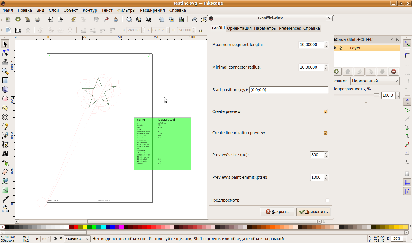

Установил inkscape 0.48 и gcodetools rev175 расставил X Y пойнты
при нажатии Применить на вкладке граффити получаю:
Orientation points have not been defined! A default set of orientation points has been automatically added.
Cutting tool has not been defined! A default tool has been automatically added.
No paths are selected! Trying to work on all available paths.
Orientation points for 'Layer 1' layer have not been found! Please add orientation points using Orientation tab!
подскажите ?
Re: Graffiti-cnc Треугольная система координат
Ну вкратце, скорее всего есть несколько слоев, и точки ориентации заданы не для всех слоев. Вообще, точки можно разместить на самый нижний слой.
Прикрепи сюда svg, скажу точнее :).
Хмммм, странно, только что попробовал твой файл, все работает.
Написало:
И собственно сделало, что написало плюс нарисовало вот такой вот путь, плюс создало Gcode:
inkscape graffiti gcode.png (7325 просмотров) <a class='original' href='./download/file.php?id=1096&mode=view' target=_blank>Загрузить оригинал (176.52 КБ)</a>
ЗЫ все как у тебя inkscape 0.48 + rev 175. Попробуй еще раз. И в крайнем случае, добавь точки ориентации самостоятельно на layer1 (во вкладке ориентация - ориентация по двум точкам.)
