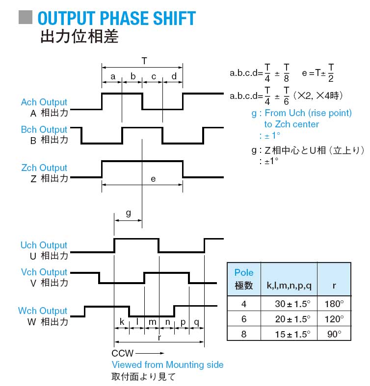

есть вариант энкодера на авито для него, но не сказать что за копейки. можно приплатить и взять самый дешевый из тамагав который мне нужен:
http://ru.aliexpress.com/item/P4-L6-OIH ... 18400_6150
помогите не ошибиться в выборе.
1. выходы U,V,W энкодера это точно холлы?
2. как с количеством полюсов угадать? нужно же подгадать чтобы совпало с обмотками мотора?
Untitled-1 copy.jpg (2580 просмотров) <a class='original' href='./download/file.php?id=68922&mode=view' target=_blank>Загрузить оригинал (77.76 КБ)</a>
VitalikD
Сообщения: 305
Зарегистрирован: 29 авг 2013, 20:17
Репутация: 41
Re: Можно ли сдружить серву АВВ и усилитель ETEL?
Сообщение VitalikD »
Александр_ писал(а):нужно же подгадать чтобы совпало с обмотками мотора?
Обязательно, иначе работать не будет. Нужно смотреть на ротор и статор. Можно установить три копеечных датчика прямо на статор. Для шпинделя можно вообще без датчиков, но привод должен уметь определять положение вала по противоэдс. И это годится, если шпиндель не нужно позиционировать и нагружать на малых оборотах, поскольку старт происходит в асинхронном режиме и синхронизация будет, начиная с каких-то оборотов, когда величины противоэдс станет достаточно для работы схемы.
