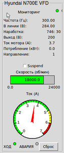

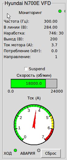

Re: Очередной вопрос по подключению
Вот, для ориентира.
Шпиндель тоже 1,5 кВт. Холостой ход.
Мощность частотник показывает с шагом 0,1 кВт, потому и отображается как 0
2015-11-11_122023.jpg (1989 просмотров) <a class='original' href='./download/file.php?id=63315&mode=view' target=_blank>Загрузить оригинал (91.37 КБ)</a>

Ну вообще, у меня частотник при частоте 300Гц, тоже показывает порядка 4А. Может и ОК все :)

на картинке напряжение 200В, ток 3,7А, а мощность 0кВт? Как так?

Сергей Саныч писал(а):Вот, для ориентира.
А с какой программы скрин?
У меня такой же хундай,буду панель покупать и модбасом крутить.
farengeit писал(а):на картинке напряжение 200В, ток 3,7А, а мощность 0кВт? Как так?
А вот так.
меня это по первости тоже несколько озадачило. Скорее всего, по причине малости cos ф из-за того, что ненагруженный двигатель представляет индуктивную, в основном, нагрузку.
