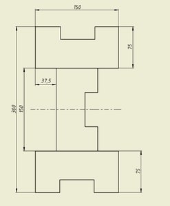

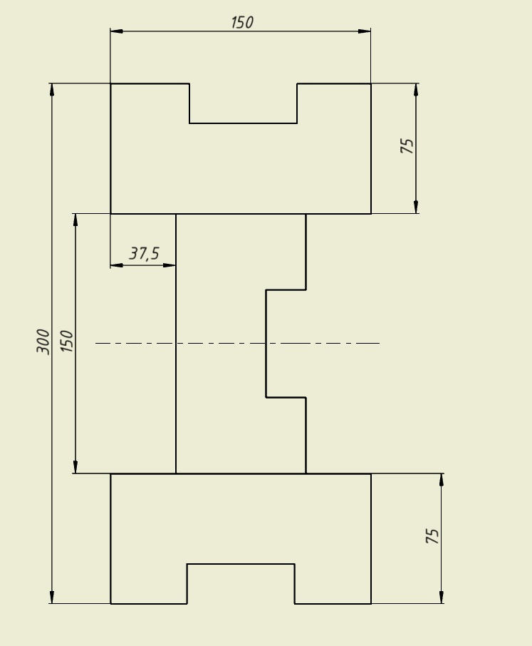

Пример применения можно? Сочленённый по узкой стороне профиль 75х300 не вызывает доверия без силового переходного элемента.

С одного профиля, КМК, нереально собрать станок. Но с таким профилем задача должна на порядок сократиться. Думаю это задача минимум.

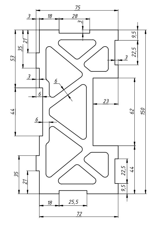

Небольшая идейка для сочленения, получается профиль 300х150:

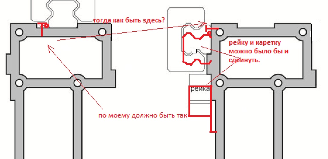

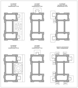

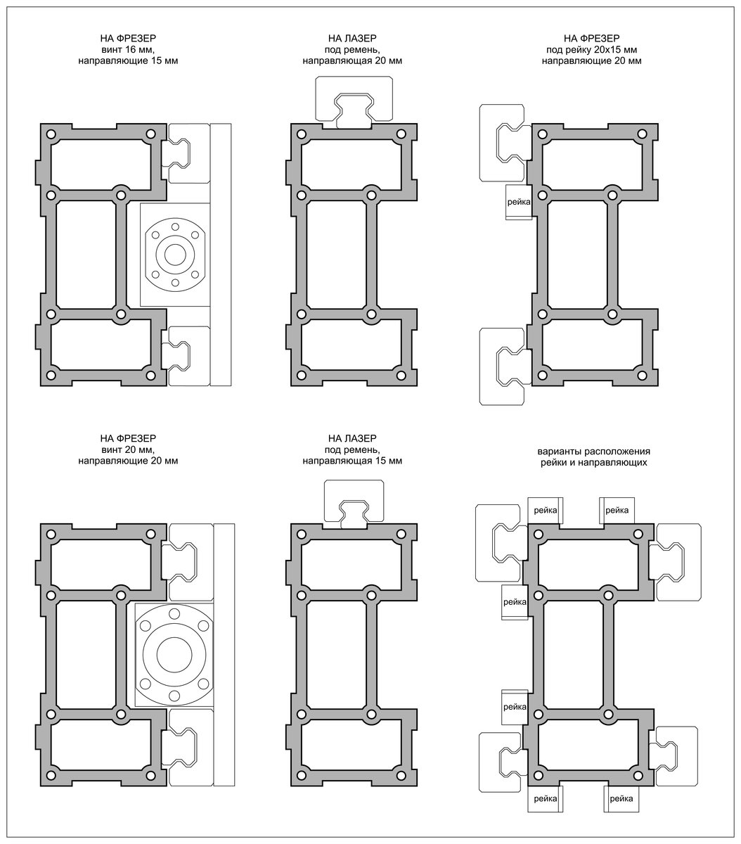

хотелка по поводу сочленения профиля хорошая, но труднореализуемая.
1. если использовать пазогребневую модель - профиль получается несимметричным, и соответственно не особо пригодным.
2. болтовое крепление возможно только между монолитными стенками. через пустоты скручивать его нельзя - сильно деформируется даже от малых нагрузок на болт, соответственно много сверлений и сложный монтаж.
3. необходимость в сочленении именно этого типа профиля - слишком маленькая, чтобы внедрять в него эту особенность.
и несколько замечаний по предложенным вариантам:
паз под установку рельса. ширина 4х первых значений (15,20,23,28 мм) не совпадает с предложенной шириной паза (25,5 и 22,5), да и по рекомендациям предпочтительно устанавливать рельс вдоль уступа, подпирая его планкой. при наличии паза планку можно использовать только для 15мм рельса. рассчитывать на установку на данный профиль рельса более 20 мм не имеет смысла.
поэтому предлагаю обойтись уступами, чтобы была возможность при желании укрепить посадку планкой.
исходя их этого и если к компоновкенет претензий, чуть редактируем поверхность, добавляем внутренние рёбра, как предложил Сергей.
также нужно определиться по поводу пазов под болты, где, зачем, сколько. также с предложением по компоновке.

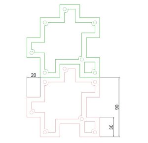

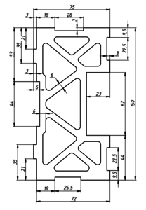

Получится не рыба не мясо, если учесть все наши хотелки.
В итоге первый вариант окажется самый правильный + пару пазов.
Варианты расположения.jpg (3377 просмотров) <a class='original' href='./download/file.php?id=57201&mode=view' target=_blank>Загрузить оригинал (1.9 МБ)</a>
den_sibirskiy
Сообщения: 1627
Репутация: 349
Настоящее имя: Ден
Откуда: Иркутск
Re: БРЕДОВАЯ ИДЕЯ - Универсальный алюминиевый профиль для ЧП
Сообщение den_sibirskiy »

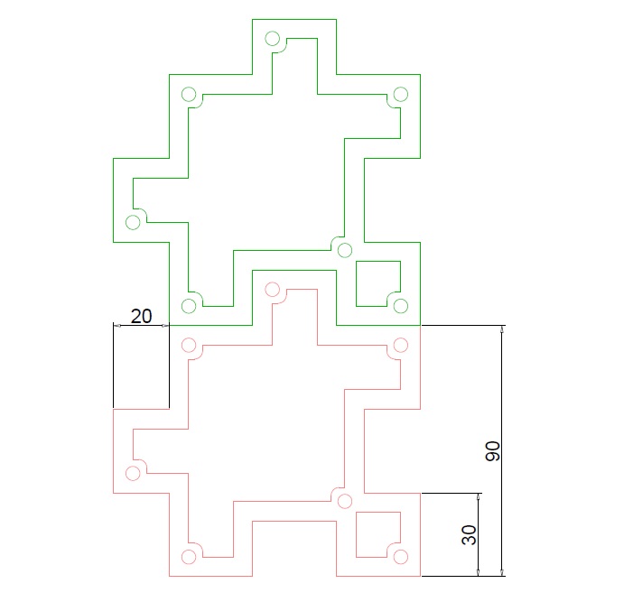

Хотя,
Варианты расположения.jpg (3375 просмотров) <a class='original' href='./download/file.php?id=57202&mode=view' target=_blank>Загрузить оригинал (1.86 МБ)</a>

По второму рисунку - "боковые упоры". на форуме уже кто-то подобное делал, прижимая рельс торцевыми, Г-образными прихватами-упорами.

donvictorio писал(а):по рекомендациям предпочтительно устанавливать рельс вдоль уступа, подпирая его планкой
Да, никто из самодельщиков этого не делает! Видел только Г-образные упоры на промышленных станках по металлу.

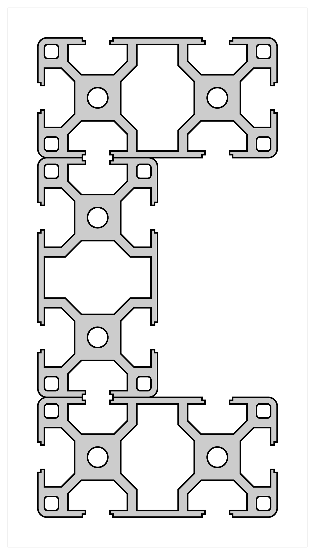

den_sibirskiy писал(а):такой профиль по хорошему должен как то удобно стыковаться пазами с уже существующими профилями и использовать существующие закладные
Было бы неплохо. Самый близкий по размерам профиль 40х40 мм и 40х80 мм. Надо думать, как к нему прицепиться. Первая мысль - через проставки, компенсирующие высоту выступов.
Унификация профилей.jpg (3340 просмотров) <a class='original' href='./download/file.php?id=57204&mode=view' target=_blank>Загрузить оригинал (2.21 МБ)</a>

Ну вот теперь все, нарисовал.... :)
Может за основу сойдет???
профиль.jpg (3313 просмотров) <a class='original' href='./download/file.php?id=57209&mode=view' target=_blank>Загрузить оригинал (39 КБ)</a>
ultrus
Сообщения: 1978
Репутация: 1329
Откуда: Воронеж
Сообщение ultrus »
Евгений+++ писал(а):Может за основу сойдет???
Тетрис получился красивый. Но пропадает вся идея универсальности. Ни гайку впихнуть некуда, ни направляющие. А крепить его как? :wik:
Darxton писал(а):погонный метр возрастет вдвое. сдвоенный под "большие пролеты" (это сколько? плзама меньше чем с порталом в 1200 мне не встречалась, а обычно это 1500 и выше) по всем параметрам проиграет спец. профилю для таких целей. Начиная с совокупной цены, включая потраченное время на сверление и скручивание, до результирующей точности (профиль должен пропорционально расти по сечению в обе стороны). Проще 2 фильеры заказать. На малые порталы и на высоконагруженные. Иначе универсальность дорого обойдется.
