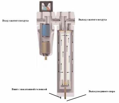

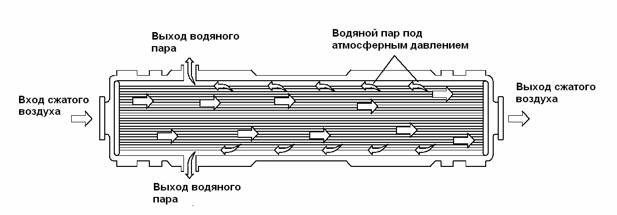

У меня стоит вот такая штука, справляется на "УРА"....но цена - караул.
Что это?
Карабас
Сообщения: 1764
Репутация: 690
Re: Нужны советы по созданию плазмы 1250*2500
Сообщение Карабас »
Это промышленный осушитель воздуха.
Евгений+++
Сообщения: 1591
Репутация: 176
Откуда: Воронеж.., пока что
Сообщение Евгений+++ »
Карабас писал(а):Это промышленный осушитель воздуха.
Ну понял, а что в внутри?
Карабас
Сообщения: 1764
Репутация: 690
Сообщение Карабас »
Мембранные осушители состоят из пучка тонких, пустотелых, спирально закрученных синтетических нитей – специально разработанных и запатентованных для использования в подготовке сжатого воздуха. Тысячи таких синтетических нитей гарантируют наивысшую степень эффективности осушки.
Влажный сжатый воздух поступает на внешнюю сторону мембранного пучка. Водяные пары проходят сквозь нитяную стену и попадают внутрь мембранных нитей. Оттуда влага выводится наружу через выход продувочного воздуха.
Осушенный сжатый воздух выходит из мембранного осушителя под давлением, приблизительно равным давлению на входе.
мембранный  осушитель.jpg (3007 просмотров) <a class='original' href='./download/file.php?id=77033&mode=view' target=_blank>Загрузить оригинал (20.93 КБ)</a>
Вот как-то так.
мембранный  осушитель.jpg (3002 просмотра) <a class='original' href='./download/file.php?id=77036&mode=view' target=_blank>Загрузить оригинал (88.5 КБ)</a>
Здесь более понятней.

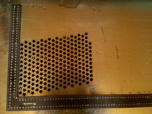

Здравствуйте.
В очередной раз нужна ваша помощь.
Возникла проблема со смещением координат по оси "У".
Рисую в Автокад
Уп В Шиткам
Работаю через мачь3 и синий китайский контроллер на ТВ6560.
Выложил массив (звезды), обработал в Шиткам, Начал выжигать.
С каждым новым вертикальным рядом(один ряд в две звезды) плазма добавляет 4мм к нулю. Ряды смещаются.
После повторного создание УП (оптимизации реза), станок начал выжигать ряды вертикально и проблема вроде бы исчезла
но она проявилась когда резак вернулся что бы дорезать пропущенные 4-ре звездочки. Каждая из них сместилась по оси "У"
на 4мм.
Ниже фото первого реза.
Второго к сожалению нет.
P/S До этого выжигал но таких проблем не наблюдалось.
IMG_20160412_111524.jpg (2956 просмотров) <a class='original' href='./download/file.php?id=77569&mode=view' target=_blank>Загрузить оригинал (1.56 МБ)</a>

УП ни в коем случае не выкладывай :freak_in_action:
Евгений+++
Сообщения: 1591
Репутация: 176
FLUKE писал(а):УП ни в коем случае не выкладывай :freak_in_action:
я наверное не так написал, сори.
Но от этого не легче, проблема не решена
:cry:
