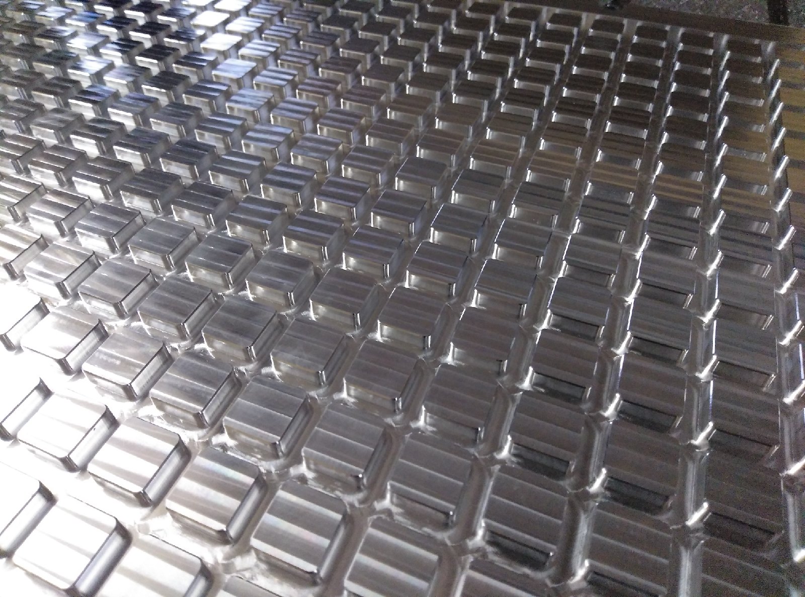

а может просто фреза длинная? сколько диаметров из цанги торчит?
и что за фреза вообще. может она и не по алюминию вовсе

hmnijp писал(а):а может просто фреза длинная? сколько диаметров из цанги торчит?
да фреза длинновата, уж не знаю зачем они сделали режущую часть 15мм, но короче нет ни в наличии не в каталоге, sandvik тоже 15мм.
От конца заточки до цанги оставил порядка 3мм итого она торчит примерно на 18-19мм.
Фреза по алюминию с покрытием DLC фото прилагаю

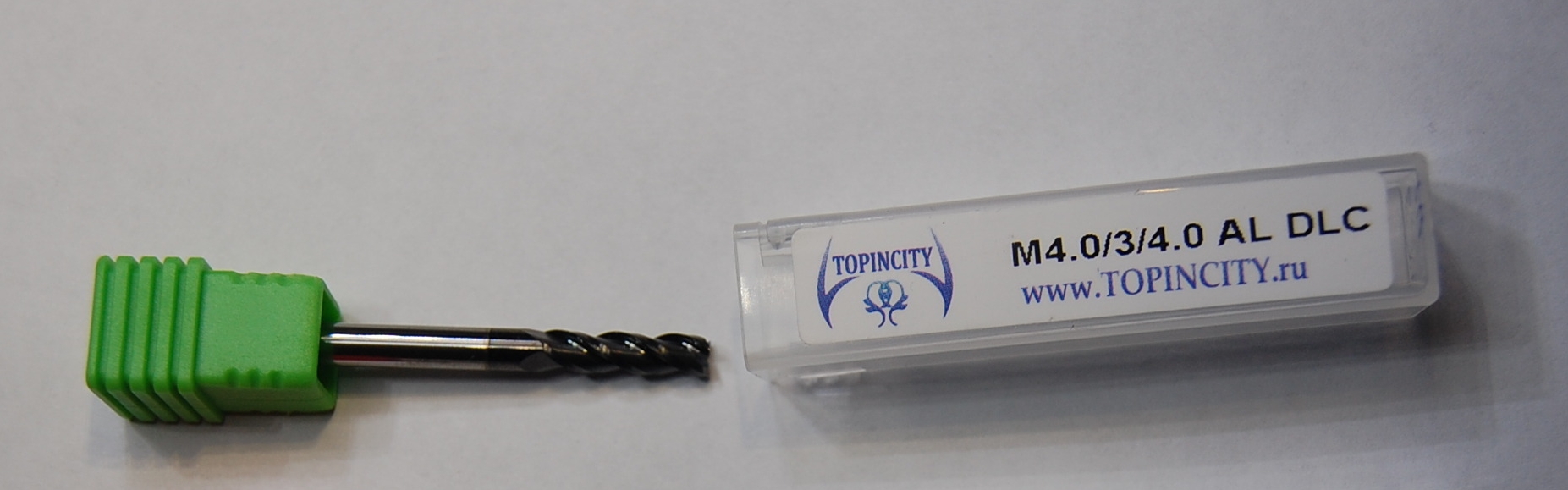

Итак фреза от topincity успешно отработала более 10 часов. прошла 12 проходов по 0,375мм и чистовой съем стенок 0,1мм.
Китайская zcc забилась еще на первом проходе через пять минут в месте где где фреза резко меняет направление. Как я не пытался сгладить это место (область между углами квадратиков), но не получилось.
DLC покрытие на режущих кромках подистерлось заметно, на кончиках ножей его почти и не осталось, но по звуку фреза, что в начале, что под конец одинаково тихо резала.
Причиной грязного реза при большом заглублении и периодического дребезжания предварительно назначил цангу, она новая ранее ей не пользовался и все другие диаметры фрез, хвостов (3 6 8 мм) таких эффектов не вызывали.
Кроме того на цанге обнаружил типа задира что ли. Гайку и цангу всегда тщательно продуваю ХЗ как он там появился.
Планирую заказывать новую гайку и цангу. На гайке риска теперь на конусе, который поджимает цангу.
Написал производителю вопрос почему так быстро покрытие кончается, ответили что DLC не для дюраля. На дюрале и особенно в95т1 перегревается и быстро стирается.
Ну и может это подналип алюминий тонким слоем, попробую отмочить, жду только подтверждения, что не сожрет щелочь DLC покрытие :-)

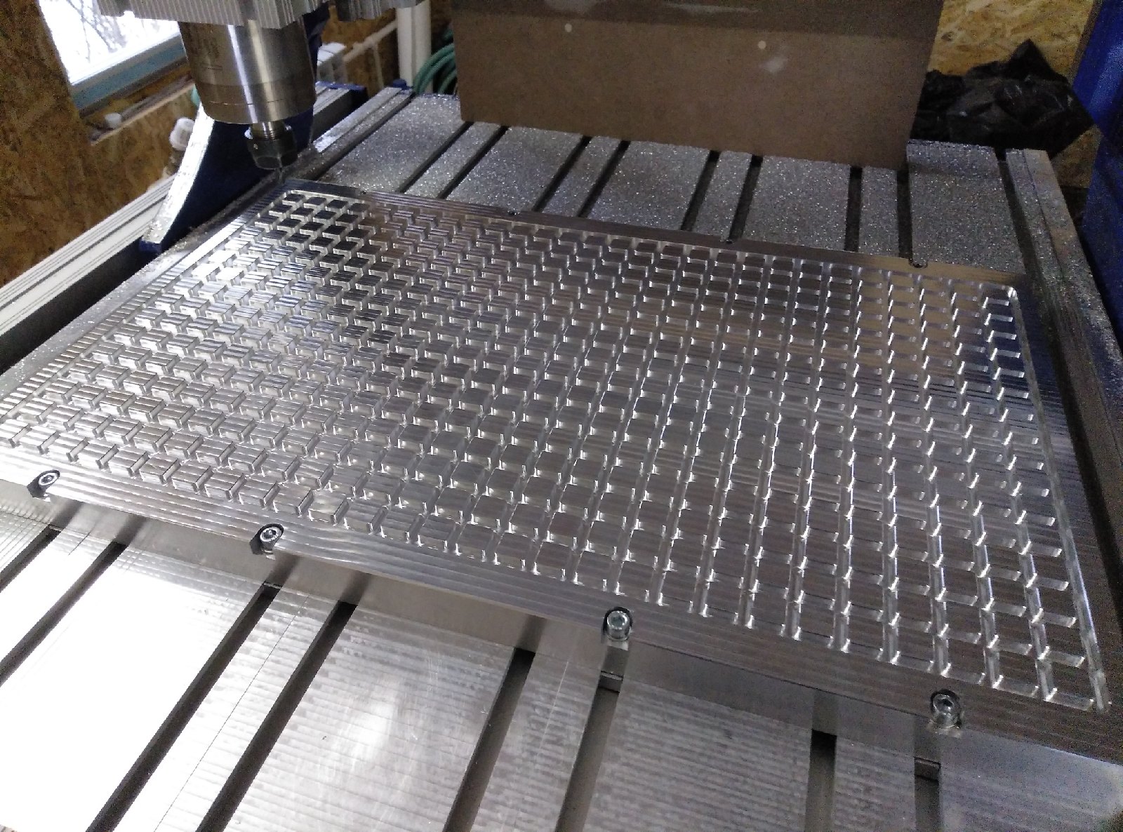

встол1.jpg (13350 просмотров) <a class='original' href='./download/file.php?id=173996&mode=view' target=_blank>Загрузить оригинал (476.88 КБ)</a>
встол2.jpg (13350 просмотров) <a class='original' href='./download/file.php?id=173997&mode=view' target=_blank>Загрузить оригинал (417.67 КБ)</a>
Re: Где вы покупаете твёрдосплавные фрезы?
на вакуумном столе нужно крепеж делать не только по краям.

frezeryga писал(а):на вакуумном столе нужно крепеж делать не только по краям.
да я тоже так думаю, но проглядел кучу столов все по краям крепят, даже тупо в тисках зажимают и все. Даже 20мм и те только по краям.
Плита 30мм надеюсь хватит мощи у нее, если что у меня есть запасной план сделать снизу подсос, чтобы в середине вакуумом прижимало.
В дополнение к болтам, по короткой стороне там пазы будут и прижимами там также буду прижимать.
В поле тут сложно сделать крепеж, снизу то пазы и через болты травит и попасть в эти пазы проблема, чтобы паз на квадратик пришелся. Можно конечно просверлить основной стол и нарезать резьбу если совсем плохо будет.

засунул сегодня секунд на 30 в щелоч фрезу с DLC от топинсити и она как новая стала (в плане внешнего вида).
Это не покрытие стерлось, а алюминий типа налета создал.
