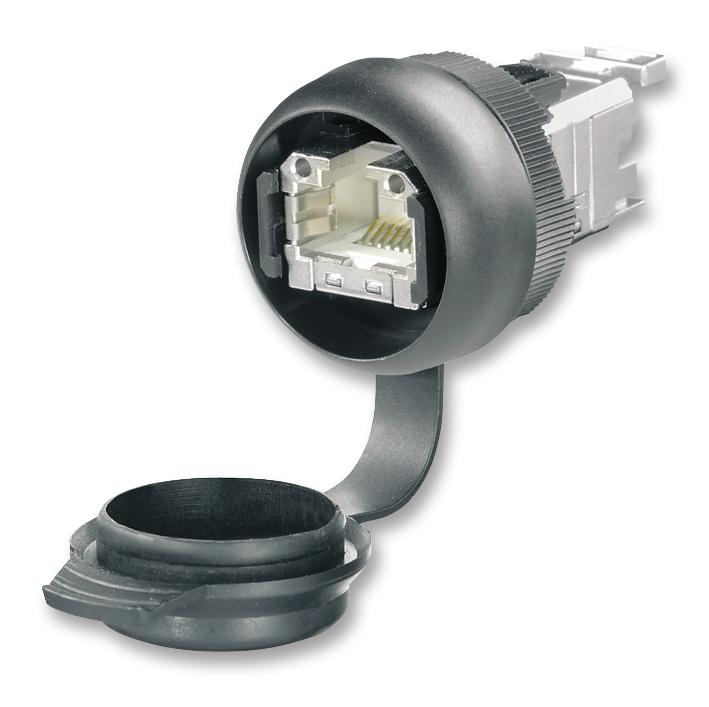

Вот для реальных пасанов разъемчик-
коннектор.jpg (5606 просмотров) <a class='original' href='./download/file.php?id=61186&mode=view' target=_blank>Загрузить оригинал (32.31 КБ)</a>
называется вот так- WEIDMULLER 1018820000 SOCKET, RJ45, CAT6A, IP65, TIA-568B
