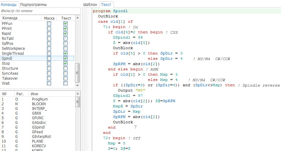

Вообще-то это не забота CAM. Конечно, можно скорректировать постпроцессор так, чтобы он в нужных местах вставлял паузы, но обычно разгона шпинделя ждет стойка ЧПУ.Бармалей писал(а):как заставить спрута ждать разгона шпинделя после его включения?

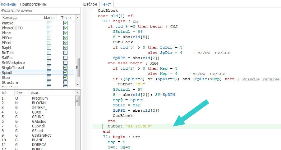

В софте контроллера такой параметр просто обязан быть. Но если есть обоснованная необходимость паузы в G коде, то идём в редактор постпроцессора, открываем нужный и в функции Spindl добавляем что-то похожее на:Бармалей писал(а):А еще не подскажет ли кто, как заставить спрута ждать разгона шпинделя после его включения? Сейчас мне приходится вручную править шаблон операции, причем естественно каждый раз после удаления-добавления аналогичной это надо делать заново. Как-то намертво вписать это можно в шаблоны всех операций?
Output "G4 P10000"-

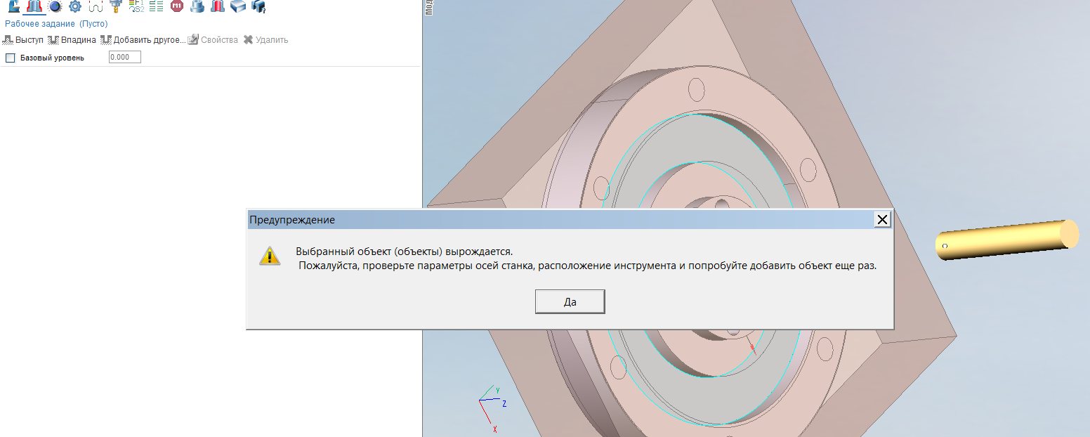

Что означает "выбранный объект(объекты) вырождается. Проверьте параметры осей станка, расположение инструмента и попробуйте добавить объект еще раз" ?
Пробую установить рабочее задание для выборки по поверхности. Не работает ни для 2.5D выборки, ни для черновой выборки, ни для черновой послойной.

Re: SprutCAM
Да пёс его знает, я хоть и сам долго в спруткаме работаю, но разгадать не сумел. Для меня это означает, что объект не подходит для рабочего задания. В таких случаях я вместо плоскости выбираю кромки или контуры кармана

Re: SprutCAM
step-модель, там нет кривых, одни поверхности...

Re: SprutCAM
в моем случае я немного разгадал. нельзя рабочую зону поверхностью задавать. ТОЛЬКО линиями.MX_Master писал(а):Да пёс его знает, я хоть и сам долго в спруткаме работаю, но разгадать не сумел.

Re: SprutCAM
мое предположение, что для обработки этой поверхности надо использовать другую операцию (например черновая послойная), а не 2.5D-выборка.Что означает "выбранный объект(объекты) вырождается. Проверьте параметры осей станка, расположение инструмента и попробуйте добавить объект еще раз" ?
попробуй сшить модель на закладке 3д-модель..step-модель, там нет кривых, одни поверхности...
это фактв моем случае я немного разгадал. нельзя рабочую зону поверхностью задавать. ТОЛЬКО линиями.

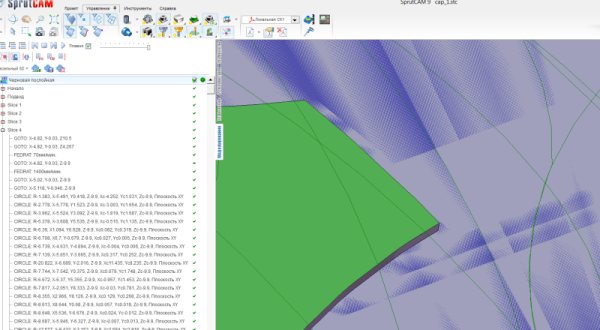

Шляпа какая-то.
Идут 2 операции подряд, черновая послойно и чистовая послойно. Обнаружил, что чистовая идет на 10 соток ниже, чем черновая. Получается на дне кармана - уступ, зеленый - это след чернового прохода, идет в плоскости Z=-9.9. Синий - чистового, плоскость Z-10. И реально грань лежит в координате Z-10.
Решил посмотреть, откуда сие. Обнаружил - потому, что стоит радиальный(!) припуск в черновой на 0.1 мм.
Убрал радиальный, поставил осевой припуск 0.1 мм. Получил траекторию ровно в Z-10.... Поставил осевой 3 мм. Все равно делает карман ровно -10 мм. На осевой припуск короче вообще не реагирует.
Поставил радиальный припуск 2 мм - получил траекторию в плоскости Z=-8
На осевой припуск ВООБЩЕ не реагирует, везде использует радиальный.... При этом чистовой проход про это как бы и не в курсе, и не снимает оставшийся материал. Жесть. Как снять-то остаток?

Re: SprutCAM
может помочь галочка УЧИТЫВАТЬ ЗАГОТОВКУ

Re: SprutCAM
Она установлена и недоступна для снятия. Если имелся в виду чистовой проход, то использование галки не влияет на результат.

Re: SprutCAM
Но вообще - это же не норма??? Я не хочу осевого припуска, как его убрать?

Re: SprutCAM
Видимо, в черновых припуски автоматом ставятся (: Вот практически и всё их отличие от чистовых. Юзайте чистовые.
Но, вообще-то, за параметрами нужен глаз да глаз. Их действительно много, и нереально слёту выставить всё как нужно. Только после 5-10 симуляций можно понять что и где подправить.

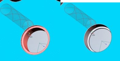

аааа жесть жестяная. Поставил на чистовой проход "Черновая послойная". Сняла она этот припуск. Но! Недорезала отверстие.
Что за шляпа, думаю... Но уже догадываюсь. Снимаю галку "по гребешку"(карман сделан с фасками, а у меня фрезы без закруглений) - да, оно... Отверстие режет, но на месте фасок - сами понимаете.... Екарный бабай, студенческая поделка....
