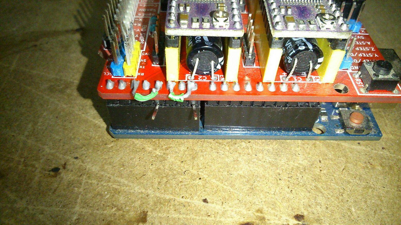

nevkon писал(а):Здесь можно только программно запаралелить - этот шилд рассчитан на трехосевую систему с возможностью подключения доп.двигателя к одной из осей.
А прошивкой может как-то возможно это сделать? Где-нибудь в файле config.h или в этом роде. Потому что программы для управления grbl довольно скудны настройками...
Сообщения: 2098
Re: Китайский Ардуино и Grbl Controller
В этом разрезе конфиги grbl не смотрел, может быть и возможно. Максимум придется копнуть чуть глубже конфига. А не проще g-code формировать с дублированием для еще одной оси (например будет не G1 Y100, а G1 Y100 Z100)?
klbng
Сообщения: 84
Зарегистрирован: 30 сен 2014, 14:13
Репутация: 5
Настоящее имя: Вадим
Сообщение klbng »
nevkon писал(а):В этом разрезе конфиги grbl не смотрел, может быть и возможно. Максимум придется копнуть чуть глубже конфига. А не проще g-code формировать с дублированием для еще одной оси (например будет не G1 Y100, а G1 Y100 Z100)?
Я тоже об этом думал, но так и не вкурил, как это реализовать средствами АртКама...
Прошивкой, думаю, это будет сделать практически невозможно, поскольку оси сильно заточены на порты МК. Самое простое - перерезать дорожки на плате и кинуть "сопли" напрямую на Степ и Дир.
Сообщения: 2098
Кстати можно найти парсер и сделать замену где встрнечается Z на Y, тогда и g-code не придется допиливать - парсер будет думать что Y это и есть Z.

Проблема решилась элементарно подгибанием двух ножек на шилде и напайкой двух "соплей" :D
напайка.jpg (9346 просмотров) <a class='original' href='./download/file.php?id=83798&mode=view' target=_blank>Загрузить оригинал (263.4 КБ)</a>
Сообщения: 2098
Как вариант, только я бы выпаял эти 2 ноги, а не подгибал - заодно и подпаивать было бы проще

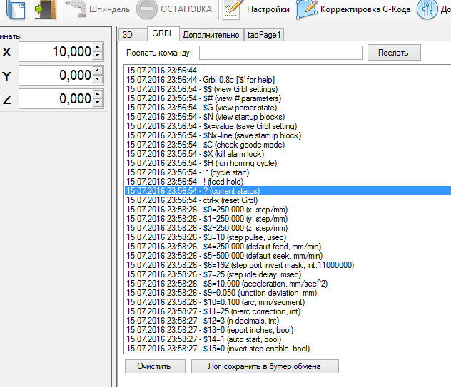

Нашел ещё один ресурс с примером реализации на STM32F103C8T6: https://github.com/Meekdai/STM32-GRBL
Залил прошивку:
2016-07-16_001151.jpg (9145 просмотров) <a class='original' href='./download/file.php?id=84937&mode=view' target=_blank>Загрузить оригинал (333.21 КБ)</a>
вроде даже отвечает.

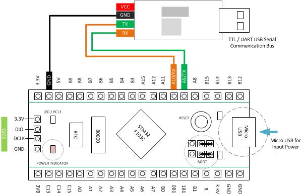

Если кому нужно вот уже готовая прошивка, для заливки в микроконтроллер:
temp.zip
(37.12 КБ) 468 скачиваний
заливается через USART (ком-порт)
Using-TTL-UART-ARM-STM32F-Flashing-Programming-Manual-Diagram-ARM.jpg (9145 просмотров) <a class='original' href='./download/file.php?id=84939&mode=view' target=_blank>Загрузить оригинал (38.88 КБ)</a>
Bobilon
Зарегистрирован: 01 авг 2016, 17:31
Сообщение Bobilon »
Движки пищат когда перепутаны концы движка или обрыв провода. Лечится переподключением и пайкой.Эта плата нормально работает. Ставьте сначала дрова родные (продавец скидывает на мыло. Могу свои дать), а порт включайте Com7, а не Com3. Нормально работает, только греется без обдува.
yurayerz
Сообщения: 125
Зарегистрирован: 04 янв 2015, 02:46
Репутация: 33
Откуда: Ярославль
Сообщение yurayerz »
selenur писал(а):Нашел ещё один ресурс с примером реализации на STM32F103C8T6: https://github.com/Meekdai/STM32-GRBL
Вчера получил китайские модули, залил прошивку, потыкал щепочкой :hehehe: , погонял вхолостую.
Вроде оно живое, даже с программами управления взаимодействует. :lol:
Не понравилось, что версия grbl устаревшая - 0.8. В более свежих версиях плюшек поболее. Тот же Z-probe, например. Да и нет уверенности, что портировано без багов.
Особого смысла применять не вижу. С этим и ардуино прекрасно справляется. Так, чисто из спортивного интереса...
