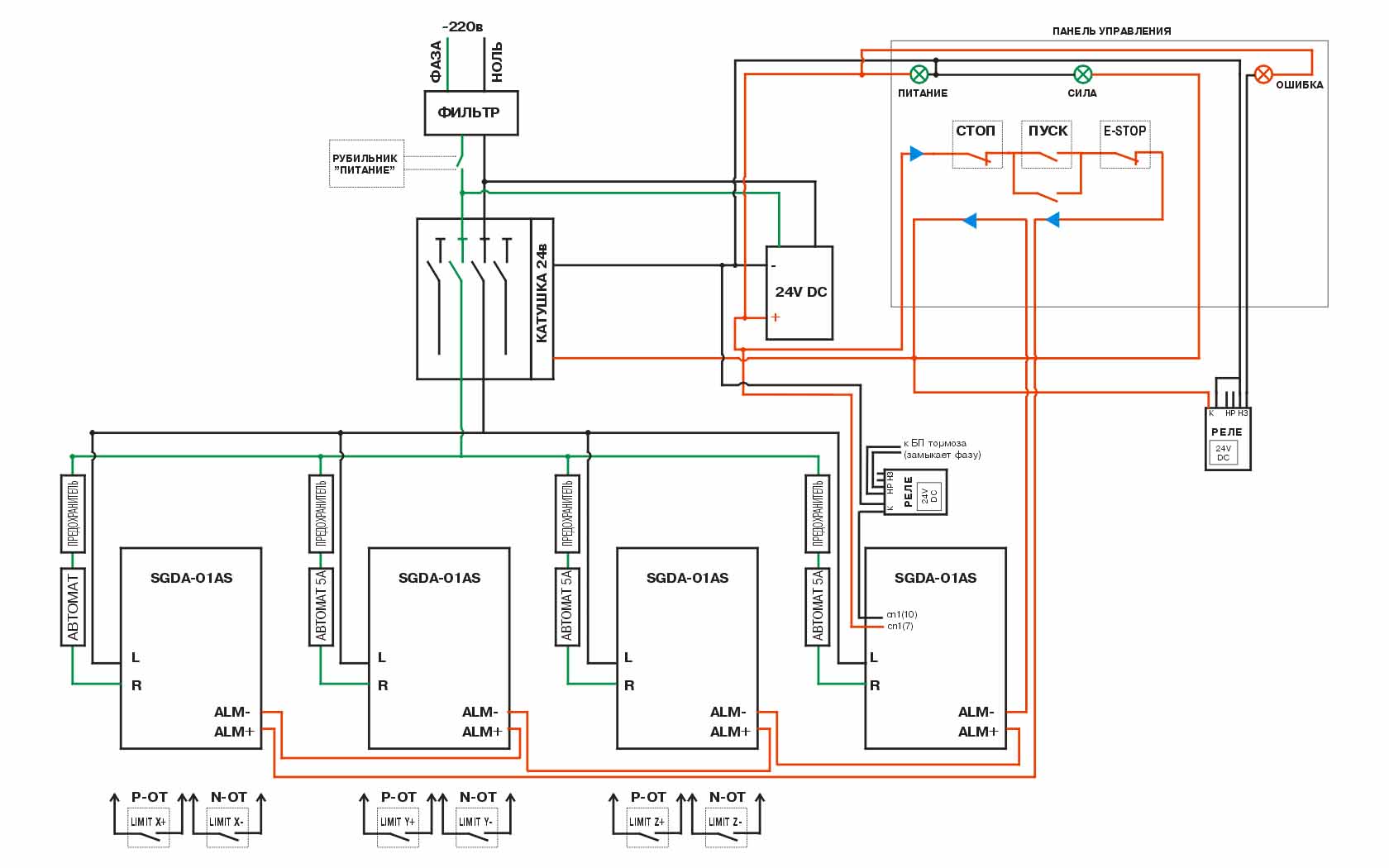

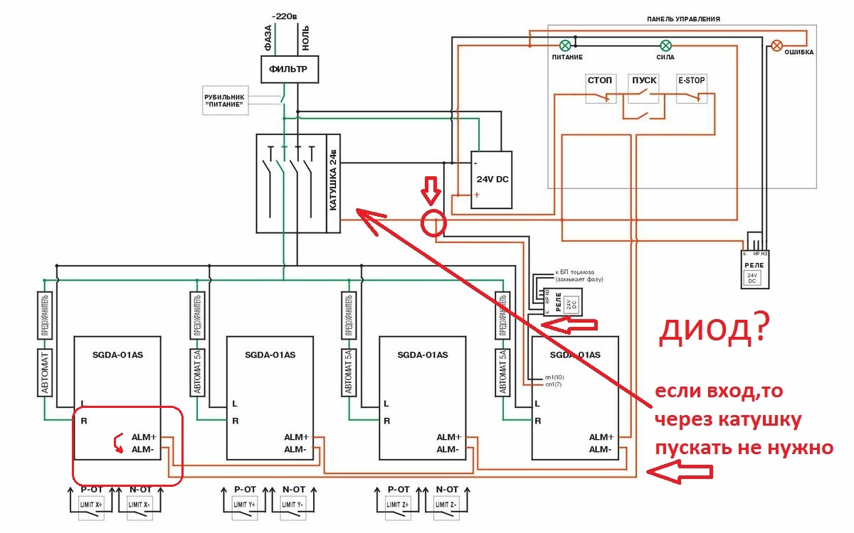

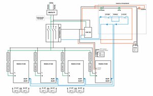

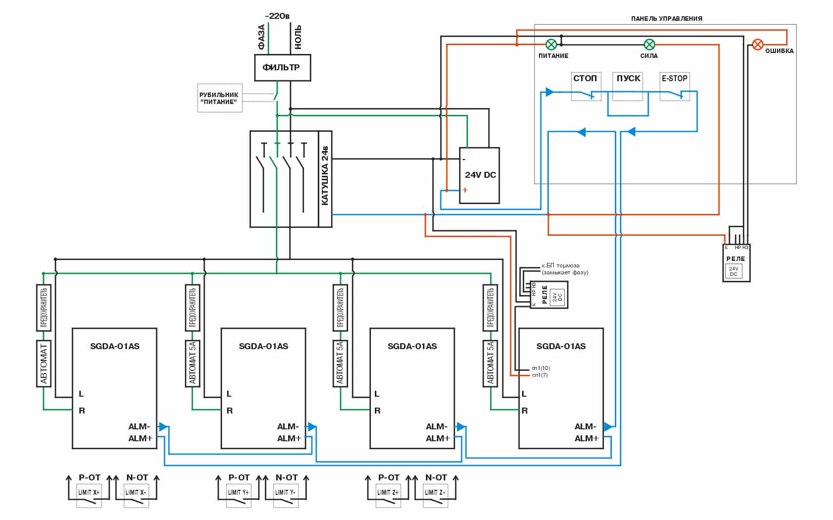

Александр_ писал(а):вроде по этой картинке из мануала и рисовал подключение тормоза.
Только в твоей версии ты подключился не к 24В блока питания. а к катушке пускателя.
Дорисовал как в АЛМ течет ток. Проверь, у тебя по схеме так? ;-)
Untitled-1 copy.jpg (2660 просмотров) <a class='original' href='./download/file.php?id=53189&mode=view' target=_blank>Загрузить оригинал (174.06 КБ)</a>
Александр_
Сообщения: 1740
Репутация: 122
Re: Посоветуйте/покритикуйте по шкафу станка ЧПУ
Сообщение Александр_ »
важно, чтобы ток "втекал" в АЛМ+ ? исправил. по реле - пометил синим цепь в коротой есть 24В когда нажата кнопка "пуск". к ней и прицепил плюс реле. неправильно? да, катушка главного контактора от этой же цепи запитана.
Untitled-1 copy.jpg (2657 просмотров) <a class='original' href='./download/file.php?id=53190&mode=view' target=_blank>Загрузить оригинал (122.46 КБ)</a>
alexg-nn
Сообщения: 769
Репутация: 127
Откуда: Нижний Новгород
Сообщение alexg-nn »
Александр_, полагаю, ukr-sasha имел в виду, что на реле тормоза питание через контакты /BK нужно подавать непосредственно с источника питания 24В (как нарисовано в мануале), а у вас напряжение туда заводится через панель управления, да и при этом как-то странно шунтирует катушку пускателя.
ukr-sasha
Сообщения: 3343
Репутация: 2181
Откуда: Киев, Украина
Сообщение ukr-sasha »
alexg-nn писал(а):Александр_, полагаю, ukr-sasha имел в виду, что на реле тормоза питание через контакты /BK нужно подавать непосредственно с источника питания 24В (как нарисовано в мануале), а у вас напряжение туда заводится через панель управления, да и при этом как-то странно шунтирует катушку пускателя.
Именно!
Александр_
Сообщения: 1740
Репутация: 122

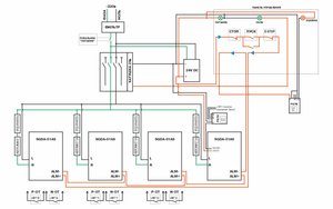

исправил.
только теперь непонятно - при аварийной ситуации контактор обрубит питание на сервопак, а БП 24В останется работать. отключенный от сети сервопак даст правильный сигнал на реле чтобы поставить тормоз сервы в нужное состояние?
Untitled-1 copy.jpg (2629 просмотров) <a class='original' href='./download/file.php?id=53232&mode=view' target=_blank>Загрузить оригинал (122.23 КБ)</a>

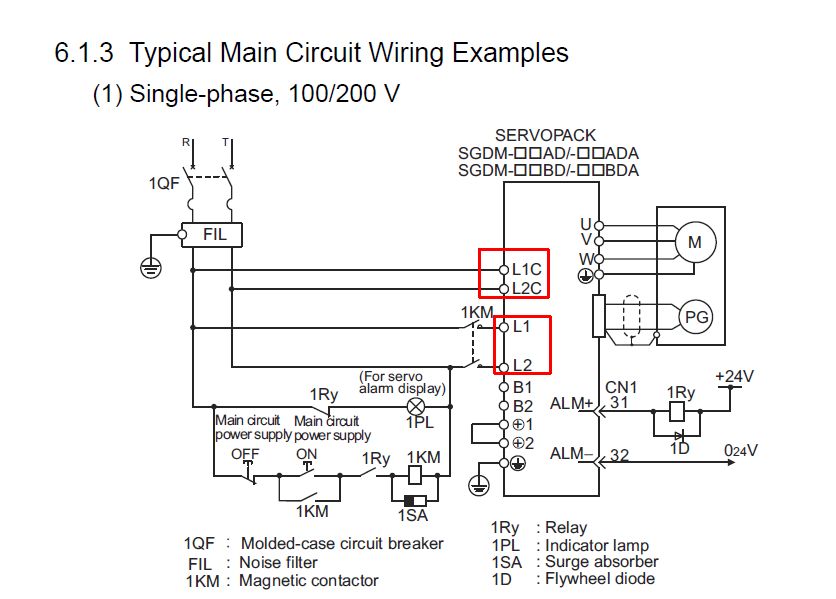

Александр_ писал(а):отключенный от сети сервопак даст правильный сигнал на реле чтобы поставить тормоз сервы в нужное состояние?
У сервопака логика и силовая часть запитывается отдельными линиями (от 220).
servopack.jpg (2620 просмотров) <a class='original' href='./download/file.php?id=53234&mode=view' target=_blank>Загрузить оригинал (61.42 КБ)</a>
От сети при аварии отключается силовая часть (L1-L2). Логика сервопака не должна отключаться (L1C-L2C). Поэтому мозги знают, что делать с тормозом при аварии.

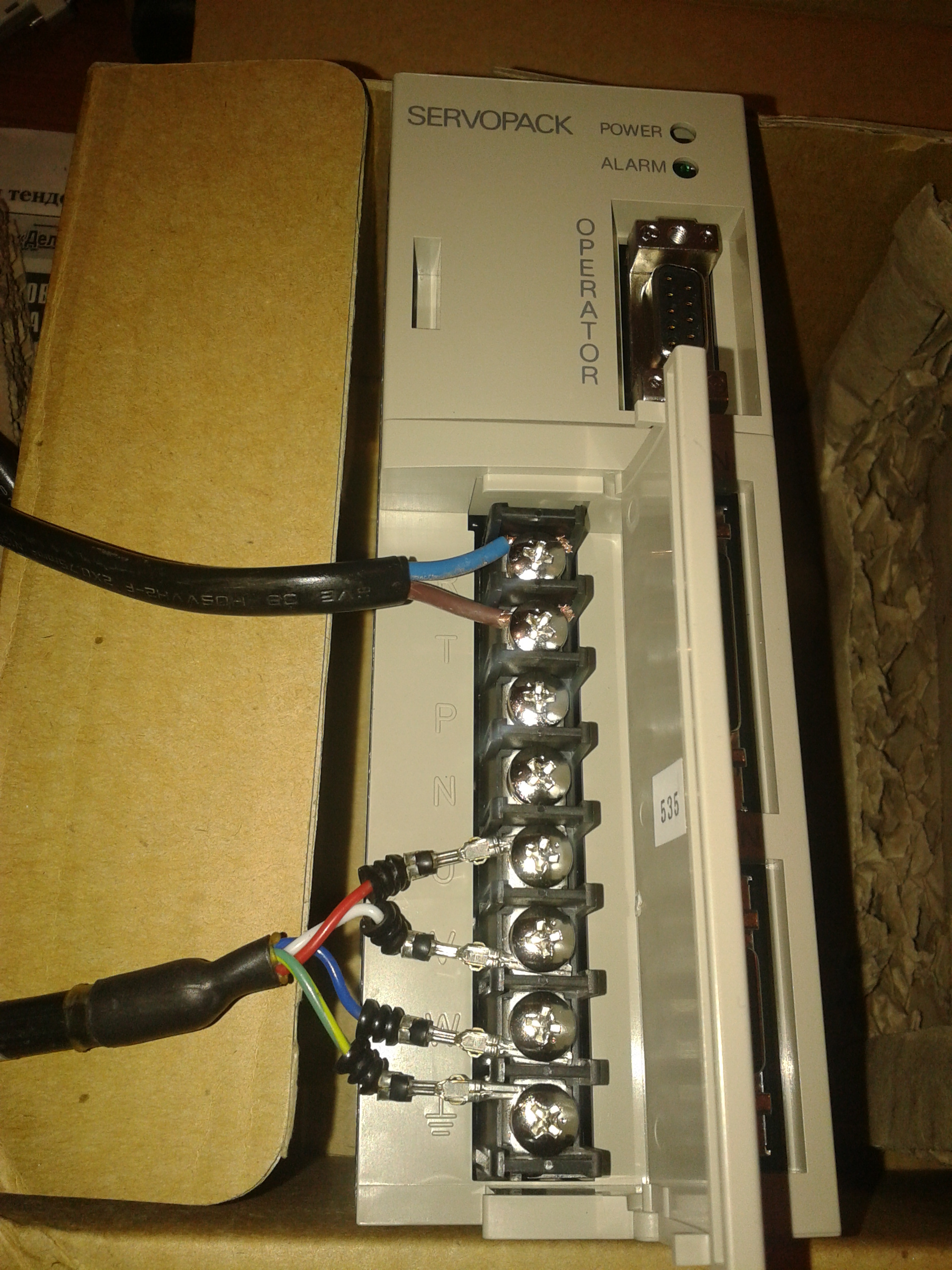

Фото-0122.jpg (2616 просмотров) <a class='original' href='./download/file.php?id=53235&mode=view' target=_blank>Загрузить оригинал (1.46 МБ)</a>
alexg-nn
Сообщения: 769
Репутация: 127
Прошу прощения, не думал, что в сервопаках SGDA по другому. :thinking:
Тогда, может быть сервопаку хватает ёмкости конденсаторов, чтобы принять решение о тормозе после отключения питания.

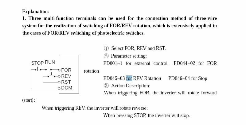

до этого обычно шпиндель включал вручную на частотнике, здесь же нужно сделать правильно.
само питание шпинделя (т.е. частотник) логично повесить после контактора чтобы при ошибке частотник тоже вырубался?
если вынести управление шпинделем на переднюю панель то кнопки что будут из себя представлять? резистор понятно - три провода пойдут в колодку частотника. а пуск и стоп? кнопки с фиксацией?
или там как на компьютере - без фиксации подал сигнал в колодку на нужный пин и все? частотник обычный китайский
в мануале такая картинка. кнопки похожи на кнопки без фиксации как используются с пускателями
Untitled-1 copy.jpg (2545 просмотров) <a class='original' href='./download/file.php?id=53383&mode=view' target=_blank>Загрузить оригинал (52.1 КБ)</a>

на передней панели частотника обычные микропереключатели без фиксации - лоично было бы предположить, что при подключении через клеммную колодку смысл остается тот же. скорее всего эти две цепи там параллельно соединены. значит на панели на управление частотником "пуск" и "стоп" нужны 2 обычные кнопки без фиксации (вероятно на замыкание и размыкание соответственно).

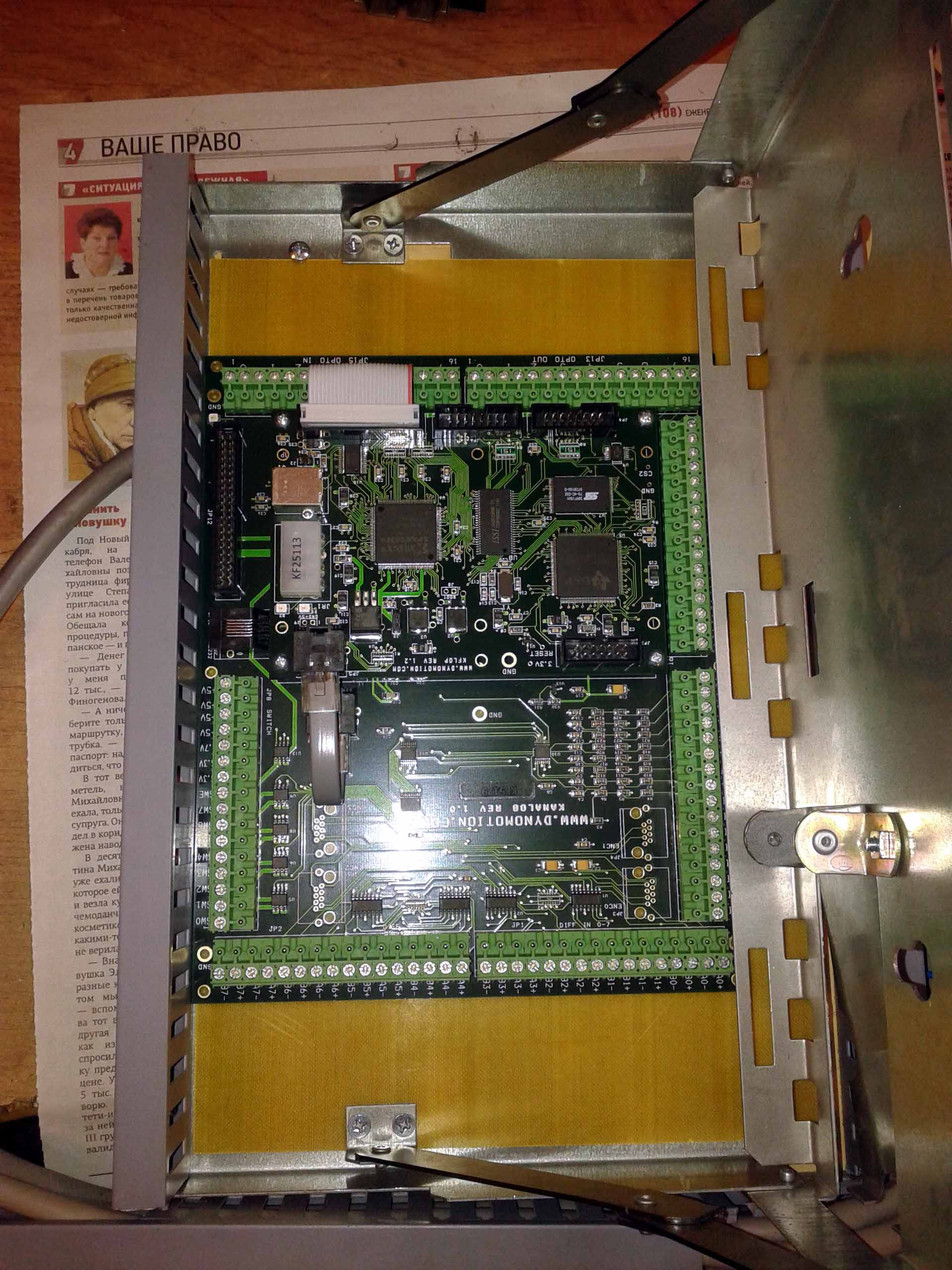

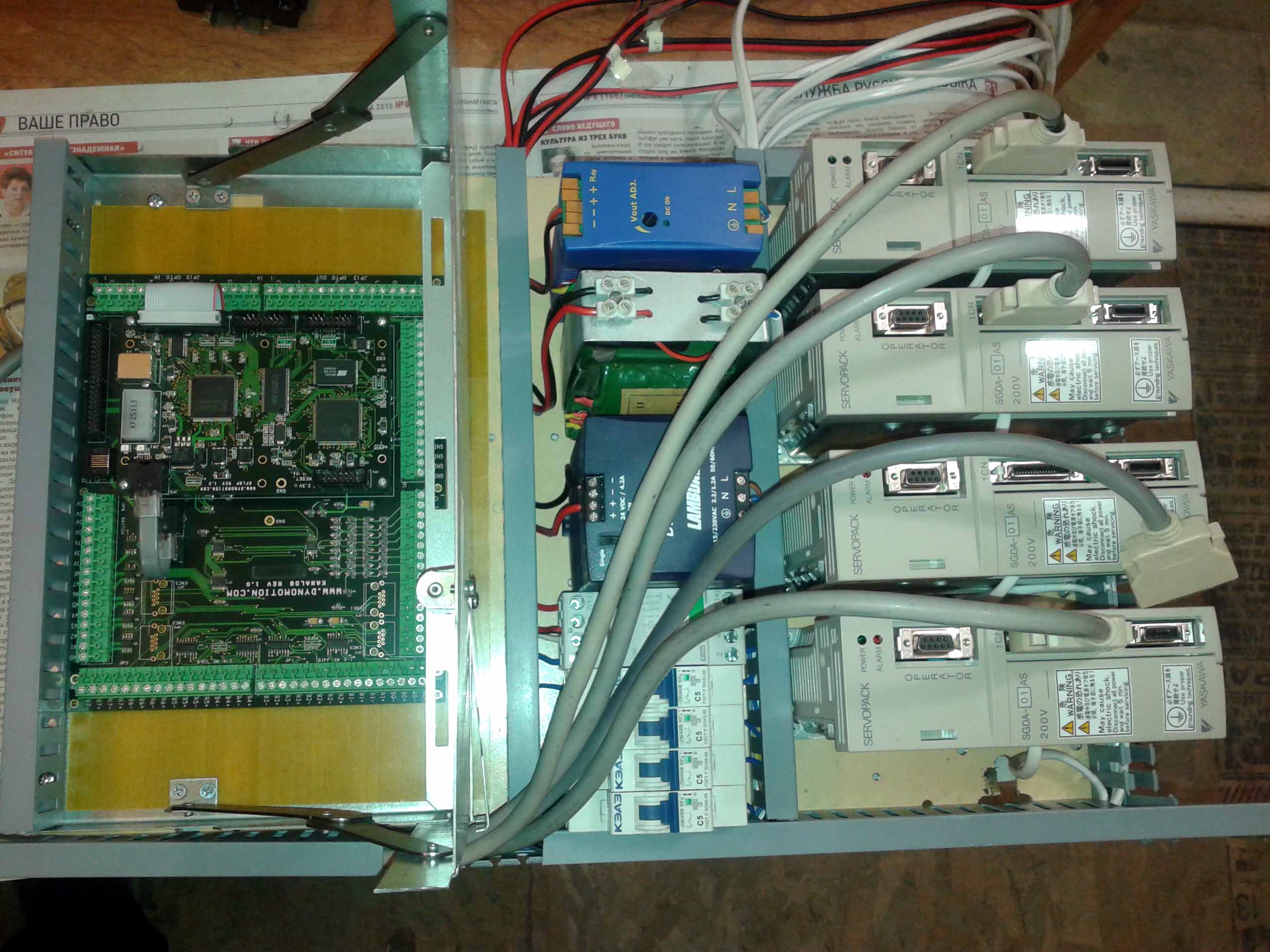

а как в кфлоп все влезает? на нем ведь особо разъемов нет. нужны какие-то платы расширения? ладно у меня каналог - там по периметру выводы, но и то если столько всего не факт что влезет
Александр_
Сообщения: 1740
Репутация: 122
да, "запутка" из проводов знатная получается :-) придется по максимуму использовать системы организации проводов в виде кабель-каналов, дин-реек, кросс-модулей. иначе будет просто клубок проводов.

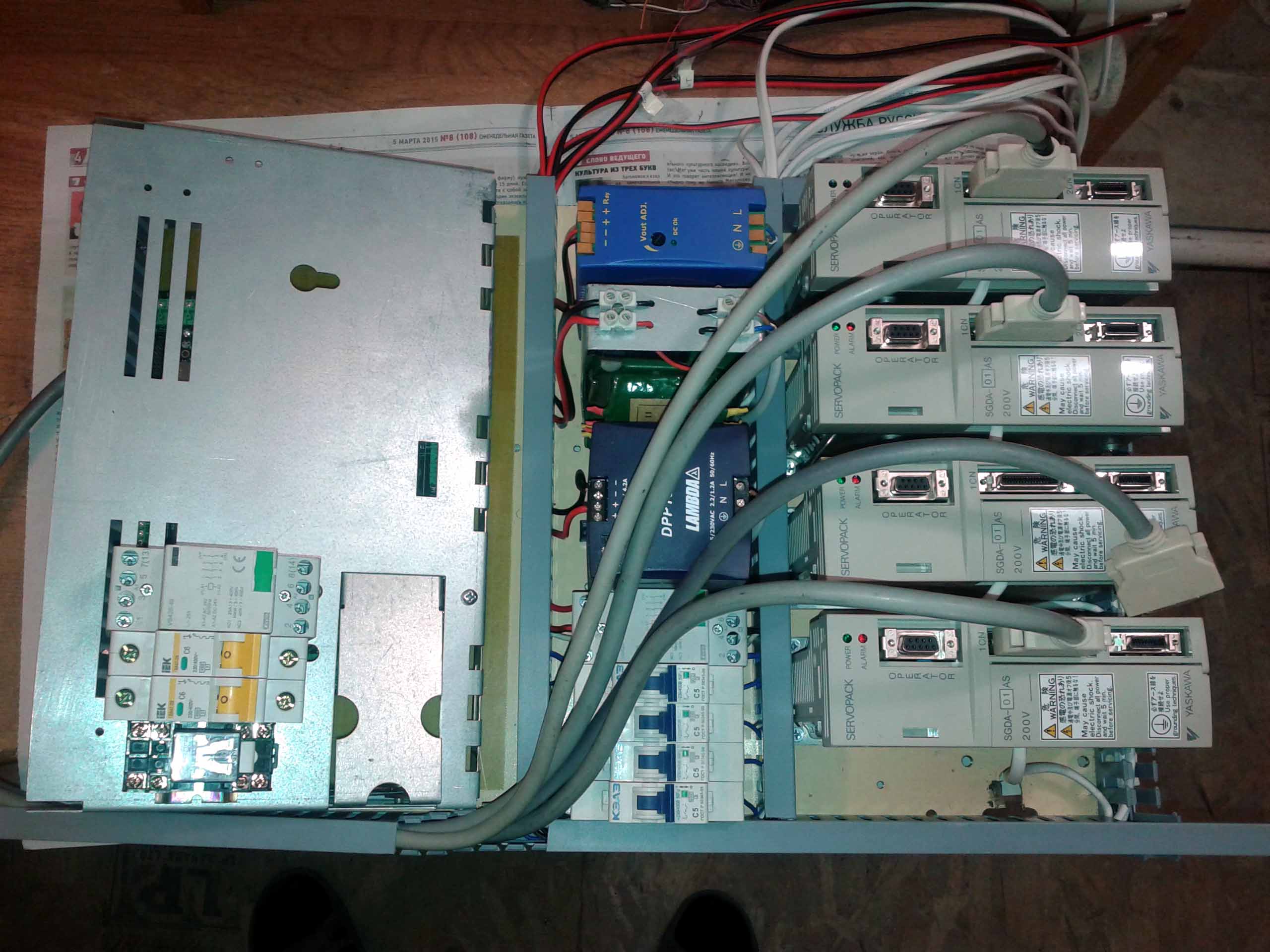

какой бы стороной развернуть кфлоп? логично вроде как на фото - ведь первоначально мне потребуются пины А+, А-, В+, В- .стороной с этими разъемами логично развернуть туда, нде подходят кабели из разъема 1cn?
DSC05433.jpg (2459 просмотров) <a class='original' href='./download/file.php?id=53435&mode=view' target=_blank>Загрузить оригинал (345.1 КБ)</a>
Фото-0590.jpg (2459 просмотров) <a class='original' href='./download/file.php?id=53436&mode=view' target=_blank>Загрузить оригинал (352.25 КБ)</a>
Фото-0589.jpg (2459 просмотров) <a class='original' href='./download/file.php?id=53437&mode=view' target=_blank>Загрузить оригинал (302.49 КБ)</a>
Фото-0588.jpg (2459 просмотров) <a class='original' href='./download/file.php?id=53438&mode=view' target=_blank>Загрузить оригинал (273.74 КБ)</a>
