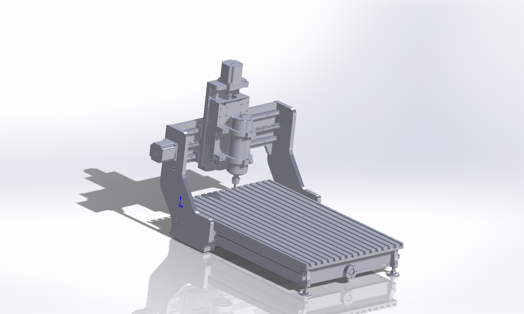

В общем, всё дотошно измерено штангелем, пределы хода осей в сборке заданы, вот такой в итоге красавчик получился :cheesy:
На грабкаде не нашел ни одной порядочной мембранной муфты, разобрал свою и нарисовал с нуля, со всеми винтиками.
Вчера отправил китайцам чертежи обработки ШВП, ориентировочно за всё с доставкой СПСР выходит 13000 руб, в понедельник скажут точную сумму.

Парни, подскажите по подшипникам. Вот так у меня выглядит фиксированная опора винта.
Подшипники стоят радиальные 6000 2RS, осевой люфт в некоторых чувствуется руками. Будет ли правильным на станок хобби класса поставить пару радиально-упорных, типа 7000? Если да, то, полагаю, чтоб обеспечить преднатяг надо будет ещё озадачиться проставочными кольцами?
Re: Вектроник А3-РП :: Ввод к эксплуатацию
Для хобби класса можно натянуть радиальные с помощью кольца между внешними обоймами.
Сообщение aekhv »
О, спасибо, про самое очевидное я не подумал :good: В darxton радиально-упорный 7000C стоит ровно в три раза дороже 6000ZZ. Так что бум экономить :think:
Но натяг регулируется гайкой которая на швп.
Сообщение NickSon »
frezeryga писал(а):Но натяг регулируется гайкой которая на швп.
но только не такой, какая там нарисована.
