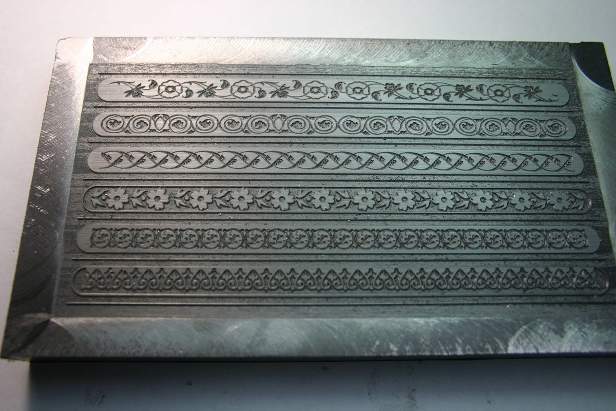

Спасибо , гляну все видео , подписался . У него глубина ) это пресс формы , у меня глубина 0.4мм и растояние между углублениями от 0.2мм . 11000 долларов )) я делал за 200 долларов , отказался сейчас . моделировка , подготовка , 2 фрезы убивается и 5-6 дней бесперерывной работы за 200 и то дорого говорят )) .

alkg писал(а): у меня глубина 0.4мм и растояние между углублениями от 0.2мм .
alkg писал(а):2 фрезы убивается и 5-6 дней бесперерывной работы за 200 и то дорого говорят )) .
Это что форма 200х80мм с глубиной рельефа 0,2мм делалась 5-6 дней?

Да ,только глубина 0.4 а растояние между углублениями 0.2 и больше , потому и не стирается до шпинделя ) я показывал фото в другой теме

Вы наверно понимаете что время зависит не от размера (хотя и от этого тоже) а от рельефности . Одно дело один раз поднял и опустил по оси Z на линии длинной 10 мм и совсем другое когда 50 раз поднимете и опустите по оси Z на линии длинной 10мм . Одно дело диаметр рабочей части фрезы 2мм и совсем другое 0.1мм . Надо не столько вырезать сколько не убить фрезу иначе матрица золотой станет по себестоимости если постояно убивать фрезы .

alkg писал(а):Одно дело один раз поднял и опустил по оси Z на линии длинной 10 мм и совсем другое когда 50 раз поднимете и опустите по оси Z на линии длинной 10мм
Чистовые проходы 1мм фрезой именно так и работали, с перекрытием 0,1мм на нашей форме, больше работает ось Z, чем другие оси.

фреза 1мм и шаг 0.1? а у меня фреза 0.1 мм .
gbyODUerE4c.jpg (9625 просмотров) <a class='original' href='./download/file.php?id=83498&mode=view' target=_blank>Загрузить оригинал (190.99 КБ)</a>
Такую форму легче на ЭЭО ? глубина 0.4мм

alkg писал(а):Такую форму легче на ЭЭО
Всю нельзя сделать, только частями, и чем меньше часть тем лучше. Иначе токи нужны конские.

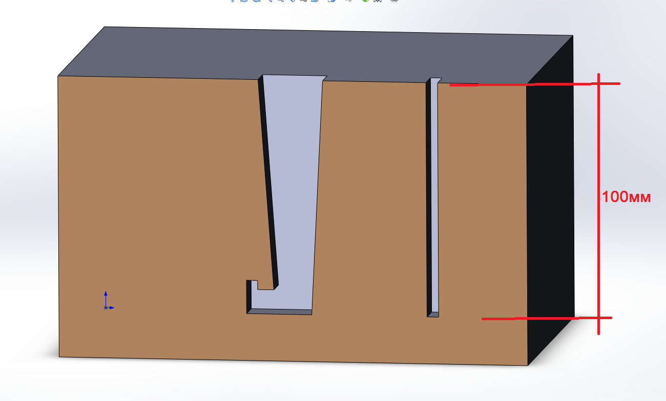

А смысл для пресс-форм применять электроэрозию !!! Там как раз таки фрезер . Разве что гладкая поверхность ,

alkg писал(а):А смысл для пресс-форм применять электроэрозию !!! Там как раз таки фрезер .
Допустим нужна прессформа с квадратным карманом 5мм х 5мм глубиной 100мм, с углами стенки 5 град. А потом нужно сделать поднутрение(замок). Сделай это на фрезере ;)
На картинке форма в разрезе, то есть обработка возможно только сверху

Это да )

aftaev писал(а):На картинке форма в разрезе, то есть обработка возможно только сверху
И что делать с этой формой после отливки первой детали?.. :thinking:

UAVpilot писал(а):И что делать с этой формой после отливки первой детали?..
Я образно показал. Защелки так делают на пластмассовых деталях, а когда форма отлита ее просто выдергивают из формы. По примеру изготовления крышек для ПЭТ бутылок. Их отливают и не скручивают с резьбы, а сдергивают.
