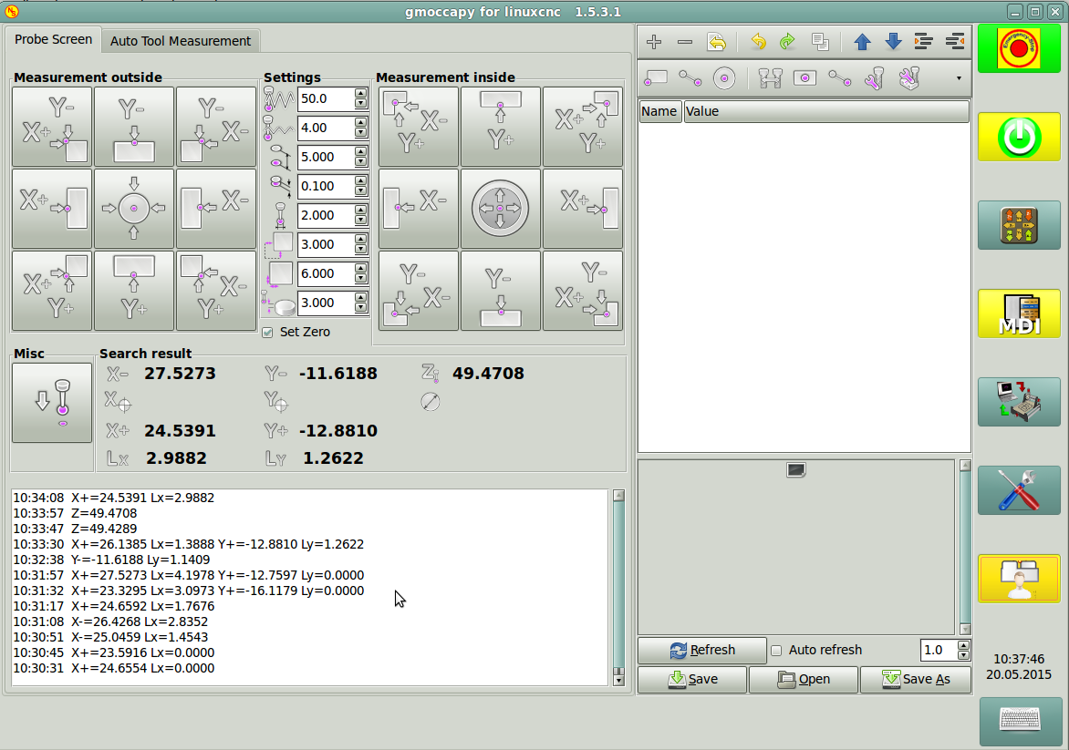

Обновление Probe Screen ver. 0.9.3
Добавлено:
- "галочка" выбора делать-не-делать автообнуления отступов в текущей системе координат по итогам измерения,
- окно с историей измерений, каждое измерение добавляет одну строчку в историю.
v_0_9_3.png (4765 просмотров) <a class='original' href='./download/file.php?id=50610&mode=view' target=_blank>Загрузить оригинал (258.49 КБ)</a>
Probe Screen работает с Axis и Gmoccapy.
Исходники
P.S. Nick, спасибо за коды обнуления, по такому же принципу сделал и историю измерений.
Re: [WIKI] Работа с центроискателем
verser писал(а):- окно с историей измерений, каждое измерение добавляет одну строчку в историю.
Время измерения не очень-то и интересно, больше интересно что именно мерили... :)
Ты имеешь ввиду название кнопки?
Классно вообще стало работать с probe :good:
Еще добавлю
-Rapid speed,
-touchoff не только нули, но и введенные пользователем оффсеты.
Принимаю еще пожелания :)

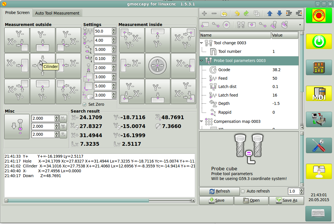

Обновление Probe Screen ver. 0.9.4
Добавлено:
- RAPID_SPEED в .ini файле - теперь можно контролировать скорость свободных перемещений центроискателя,
- теперь пользователь может сделать результат поиска не только "нулем", но и каким-то конкретным числом, либо применить это число без измерений вручную,
- в истории появились названия действий.
ver_0_9_4.png (4709 просмотров) <a class='original' href='./download/file.php?id=50651&mode=view' target=_blank>Загрузить оригинал (302.04 КБ)</a>
Исходники
Последний раз редактировалось verser 21 май 2015, 07:01, всего редактировалось 1 раз.
Галочка set_zerro не очевидна - как-то она теряется... может ее рядом с координатами поместить?
Или сделать по больше - залипающей кнопкой?
Для индикации можно рядом led повесить. Сейчас она шибко незаметная...
И у textview можно добавить перенос по словам, чтобы не появлялась горизонтальная прокрутка. (в glade - Основные - Режим переноса)
