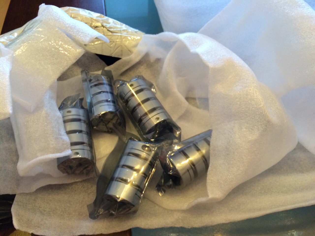

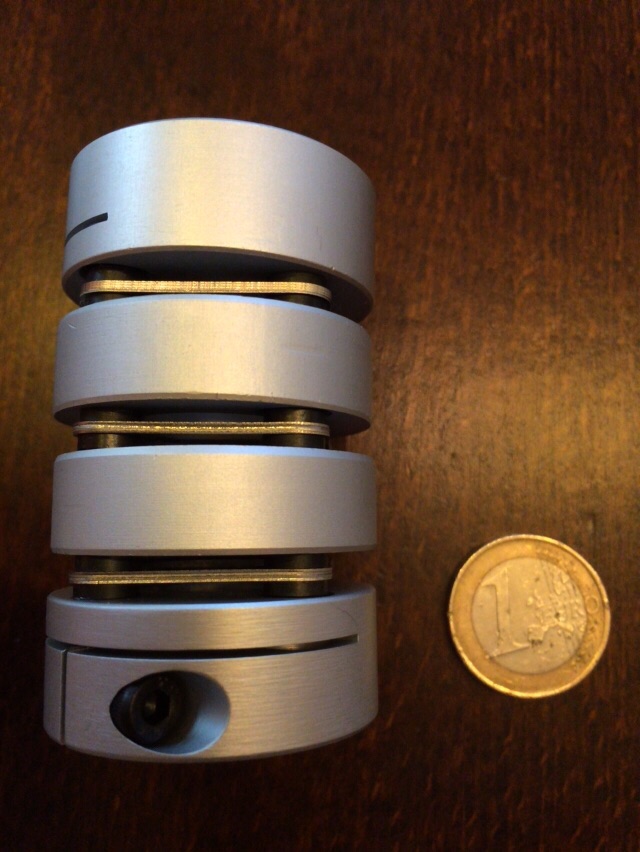

Сегодня получил пару посылок и Китая.

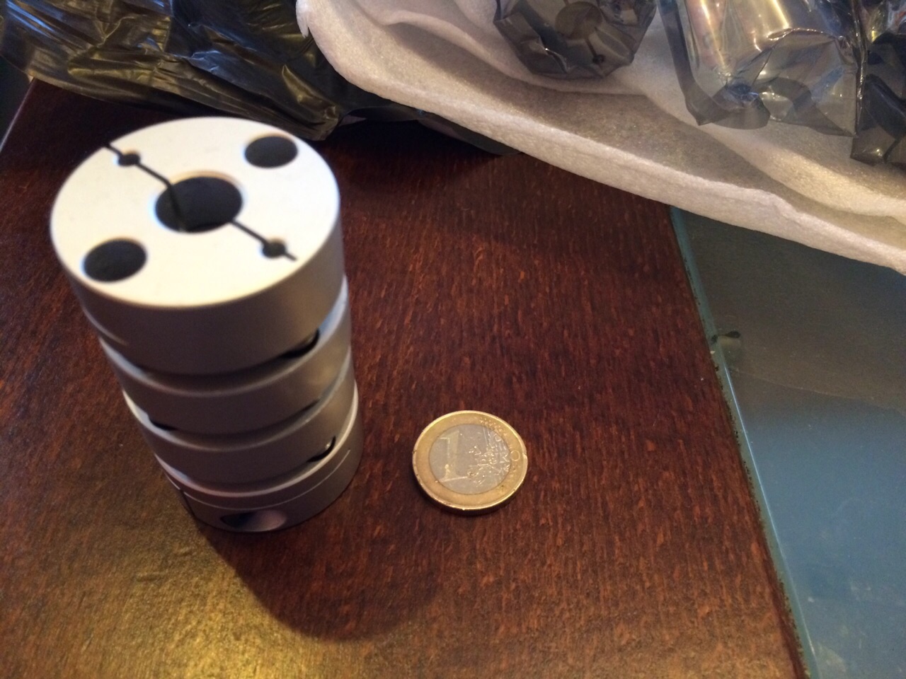

Куплонги 12/14. Выглядят серьезно но напрактике? Может кто сталкивался?
Ну и до кучи Мотор с Драйвером. Надеюсь на этой неделе придет. Заказал ШВП 2005х1100 от Хивин. Первые пришли не те. Пришлось отправлять обратно.

Maik писал(а): Выглядят серьезно но напрактике? Может кто сталкивался?
нормально живут. у меня такие на токарке стоят. только двухсегментные. у вас на секцию длиннее.. смысла в третьем гибком сочленении не вижу. два нормально работают. а по габариту компактней. с одним гибким сочленением не понравились.. вот тут видно... http://www.chipmaker.ru/topic/85293/ года четыре полет нормальный...

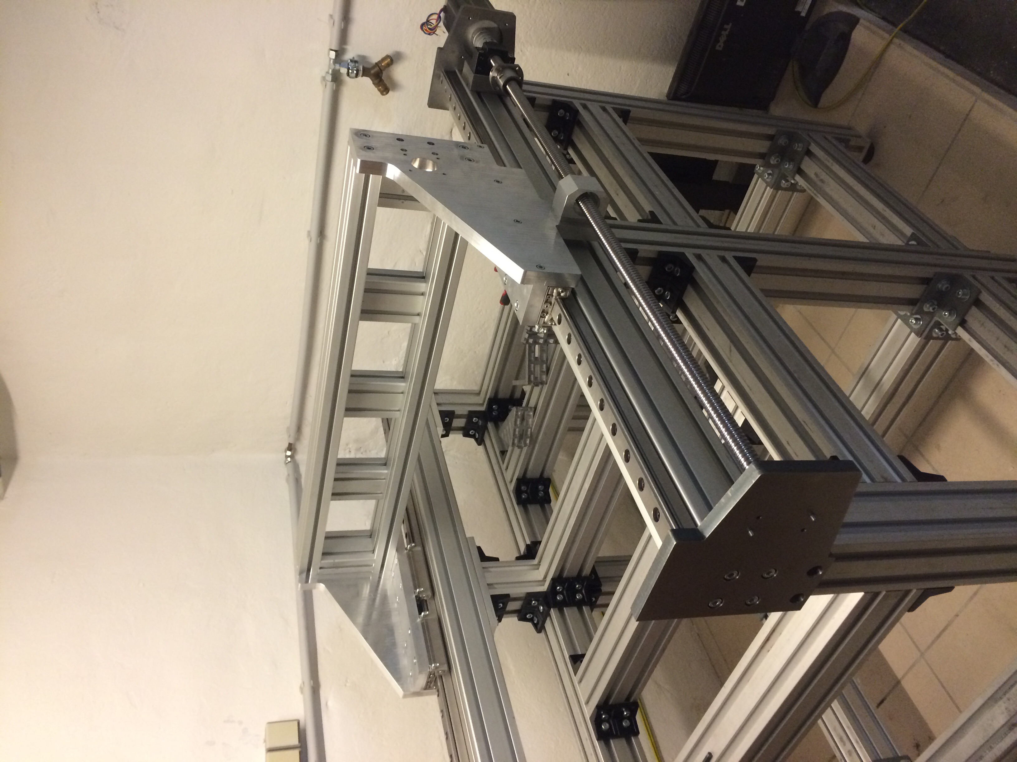

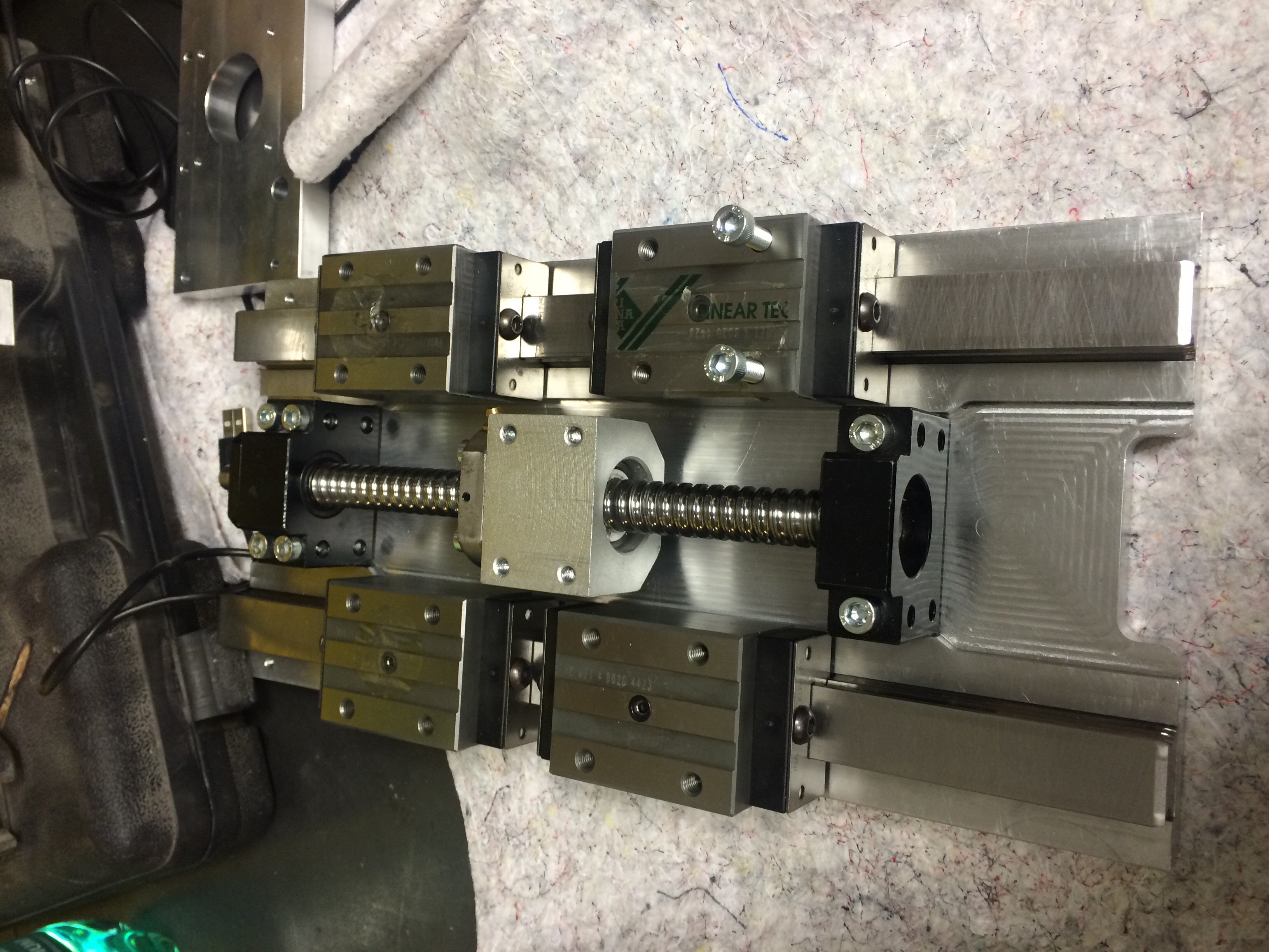

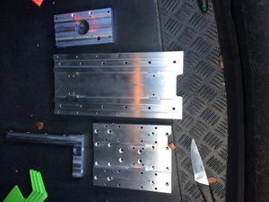

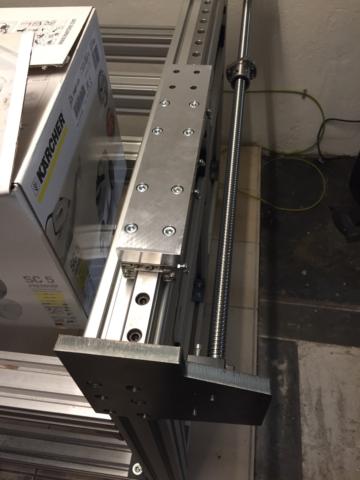

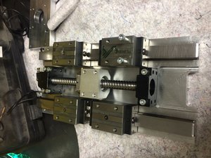

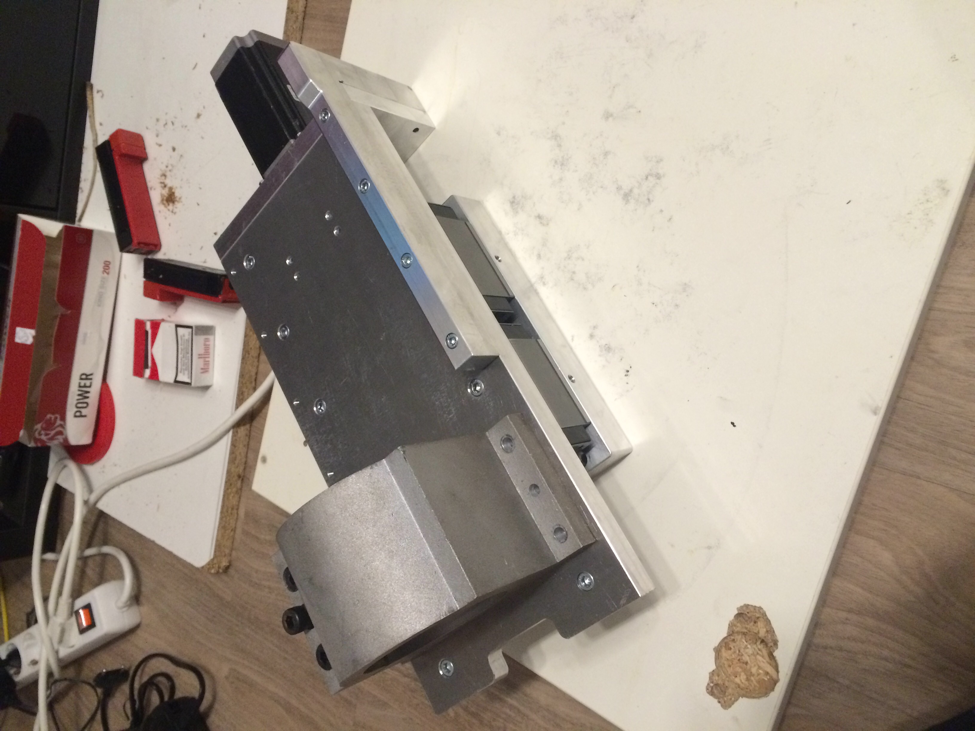

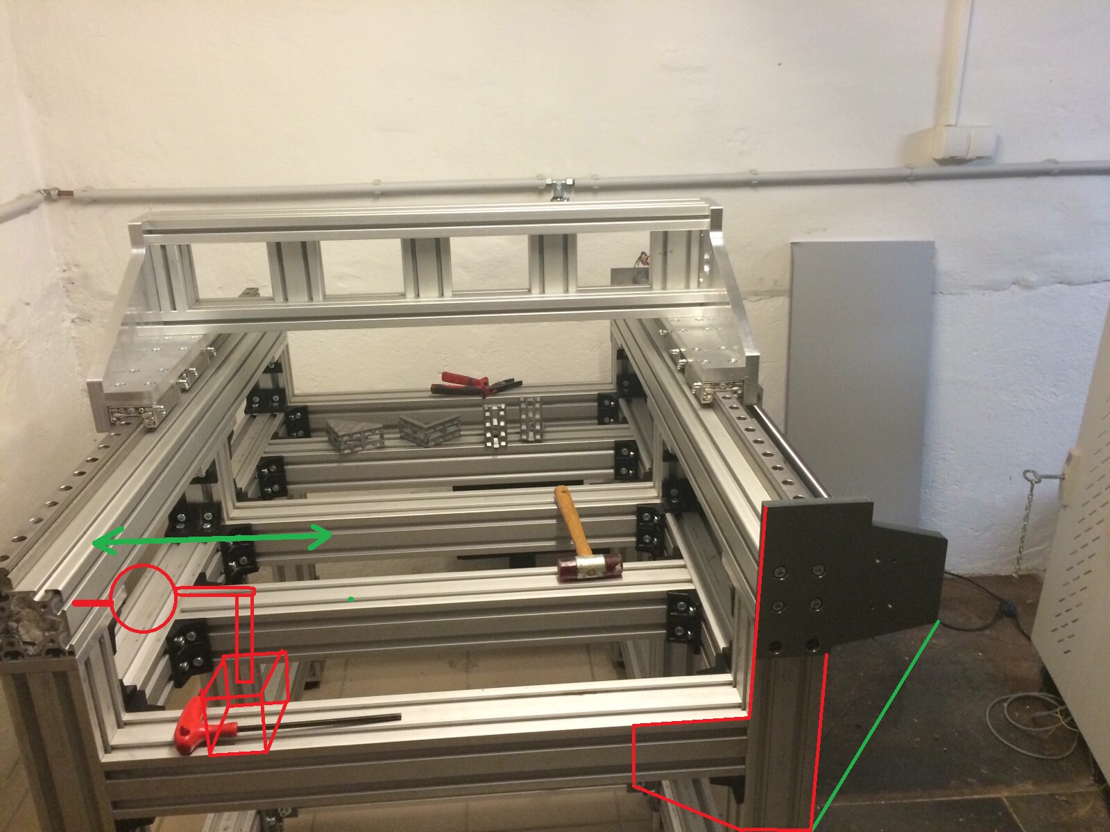

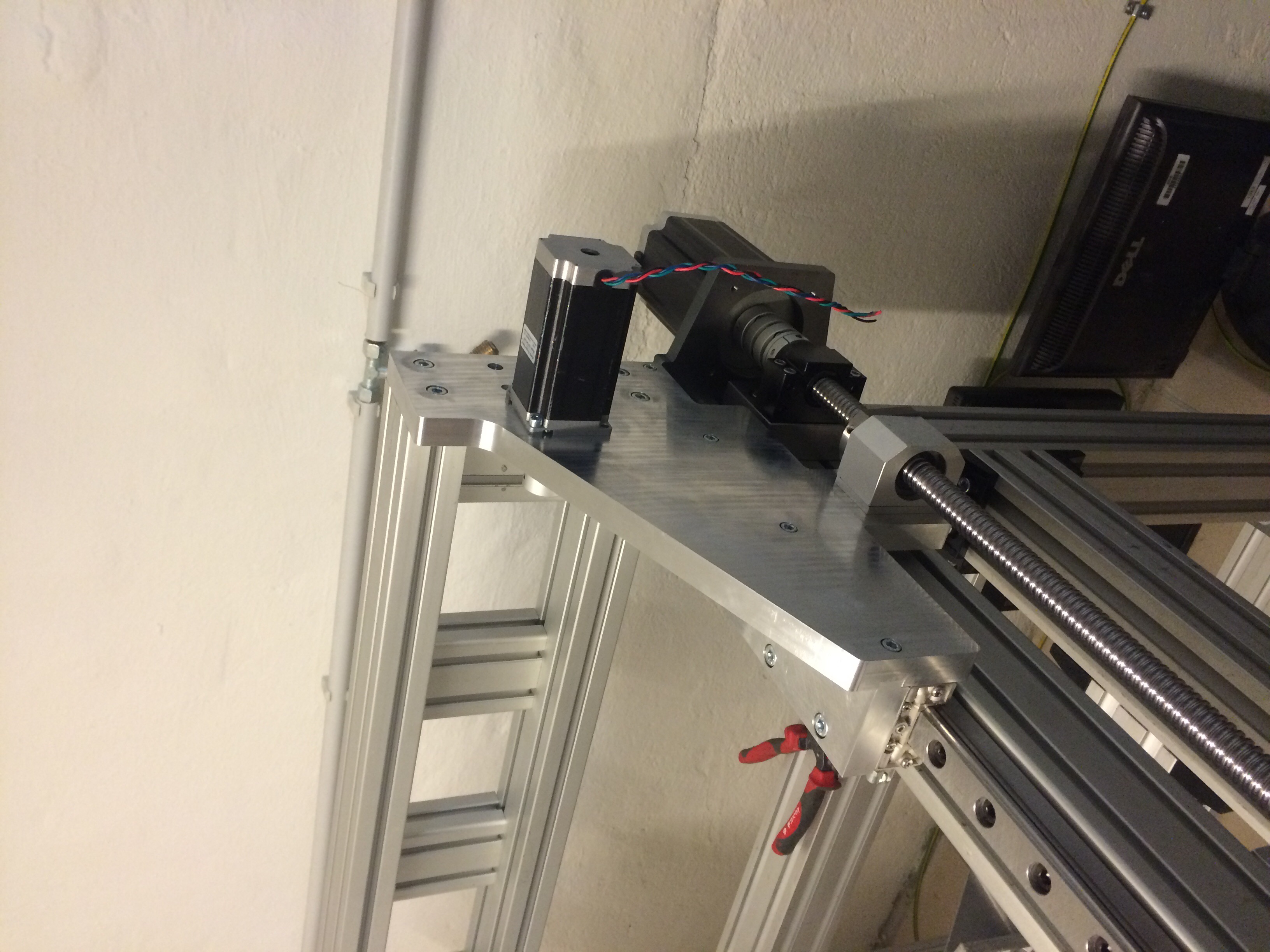

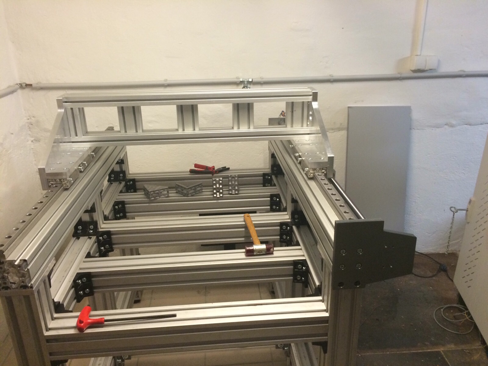

Всем снова здрасти после долгой паузы.
Небольшой фото отчет проделаной работы. Решил отказатся от Матча, и попробывать с NC Studio.
Но по ка по кинематике, зацените мнение приветствуются.
image.jpg (3307 просмотров) <a class='original' href='./download/file.php?id=65656&mode=view' target=_blank>Загрузить оригинал (1.98 МБ)</a>
image.jpg (3307 просмотров) <a class='original' href='./download/file.php?id=65657&mode=view' target=_blank>Загрузить оригинал (333.88 КБ)</a>
image.jpg (3307 просмотров) <a class='original' href='./download/file.php?id=65658&mode=view' target=_blank>Загрузить оригинал (986.45 КБ)</a>
image.jpg (3307 просмотров) <a class='original' href='./download/file.php?id=65659&mode=view' target=_blank>Загрузить оригинал (1.25 МБ)</a>
image.jpg (3307 просмотров) <a class='original' href='./download/file.php?id=65660&mode=view' target=_blank>Загрузить оригинал (362.6 КБ)</a>
image.jpg (3307 просмотров) <a class='original' href='./download/file.php?id=65661&mode=view' target=_blank>Загрузить оригинал (1.12 МБ)</a>
image.jpg (3307 просмотров) <a class='original' href='./download/file.php?id=65662&mode=view' target=_blank>Загрузить оригинал (1.43 МБ)</a>
Atom42
Сообщения: 715
Репутация: 286
Настоящее имя: Денис
Откуда: Кемерово
Re: Вторая попытка. Нужна консультация.
Сообщение Atom42 »

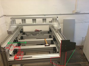

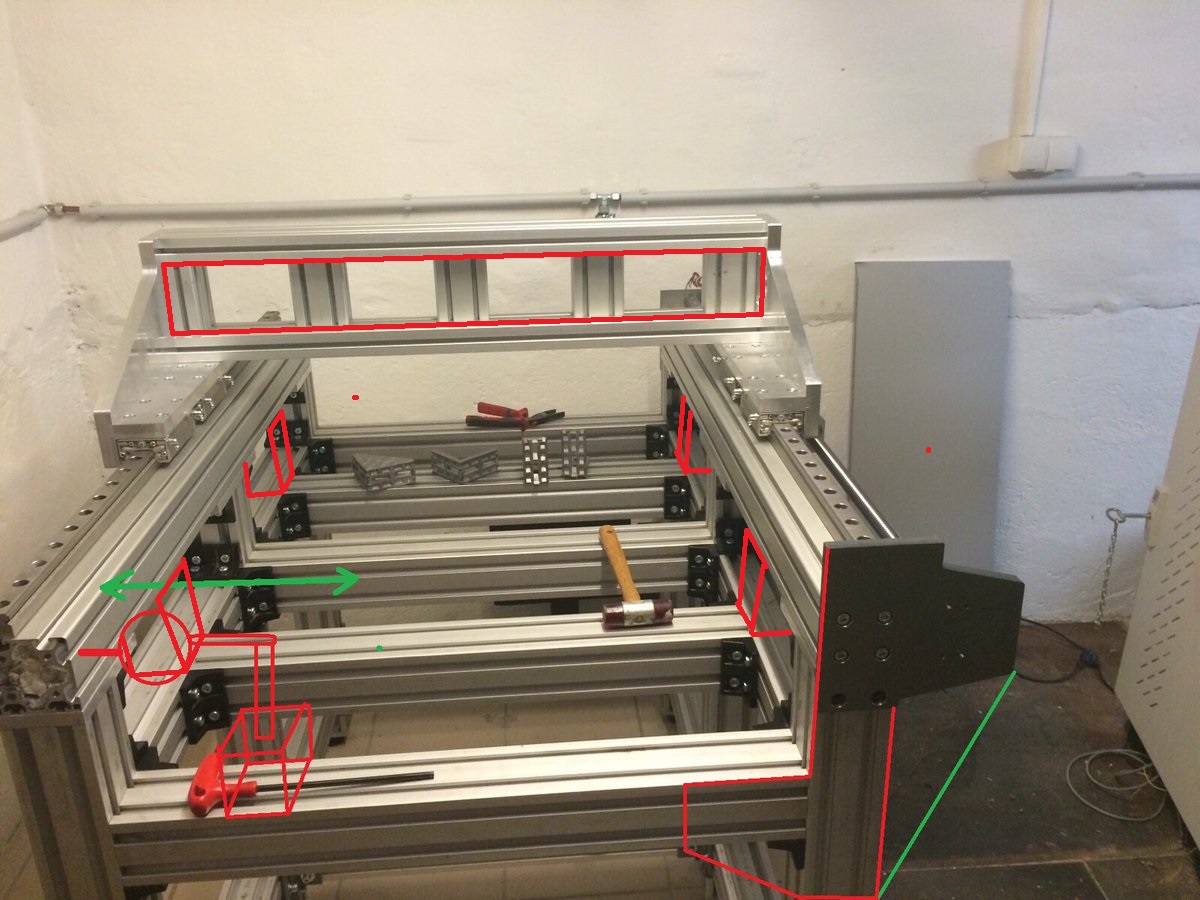

Красиво получается, фрезеряга, наверное, сделает замечание по компоновки оси "Z" и я с ним соглашусь, как у него лучше, хотя у меня как и у вас(не подозревал о таком нюансе раньше)
Мне очень интересно какие отклонения, если померить так как я нарисовал стойку и приложить усилие в направлении зеленой стрелки? Важно что бы портал был снят!
У меня похожая конструкция и я считаю данное место очень слабым, например у меня с трубой 50х50х5 могу сжать(Сведеним рук как на блочных тренажерах типа кроссовер) на 0,05 на сторону, тоесть в сумме могу сжать расстояние между стойками на 0,1. Не могу сказать какое усилие прикладываю, но не думаю что сильно большое :)
Если там есть какие-то отклонения, то наверное можно было бы сделать кронштейны немного другой формы, типа как пытался изобразить с права на картинке :thinking:
У сея пока оставлю как есть, поэкспериментирую, если не понравится, то так буду укреплять.
image.jpg (3288 просмотров) <a class='original' href='./download/file.php?id=65663&mode=view' target=_blank>Загрузить оригинал (427.66 КБ)</a>

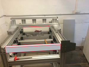

Да позняк метатся уже с конструкцией Z. А вот портал я бы пересобрал и сделалбы без окон.
вот
image.jpg (3266 просмотров) <a class='original' href='./download/file.php?id=65665&mode=view' target=_blank>Загрузить оригинал (245.14 КБ)</a>

Спасибо за подсказку. Это мой первый станок, но уже второй концепт. В основном всю информацию ну и конструкцию взял из этого форума.
По оси Z согласен метатся позно, если что то в дольнейшем можно переделать.
А по Y с задней части будет еще 5 мм алюминевая пластина. Просто между балками плучилось нестондартное растояние. По столу получился монолит)))) кстате все профеля засыпал кварцевым песком, Хрен подымешь))) :hehehe:
А зачем песок? Жесткости он недаст. Что мешало чделать стандартное растояние между профилями? Вы же сами проектировали станок можно было сделать любое.

Atom42 писал(а):Если там есть какие-то отклонения, то наверное можно было бы сделать кронштейны немного другой формы,
Или прикрутить ещё пару профилей:
1.jpg (3167 просмотров) <a class='original' href='./download/file.php?id=65769&mode=view' target=_blank>Загрузить оригинал (4.33 МБ)</a>
Фердинанд Порше
Передний профиль в таком случае сожрет рабочее поле и просто будет мешатся.

Сначало думаю запустить так, а после посмотрю где нужно усилять. Такого профиля еще метров 10 есть. А вот отфрезировать детали уже проблемотично :thinking:
На следущей недели попробую сделать замер как описал Атом. Если получится скину видео или фотки. Но я думаю что Будет крепко это всеж Бош рексрот 6мм :D
Да хоть стальной пруток. Во многих местах он просто висит в воздухе что не есть гуд.

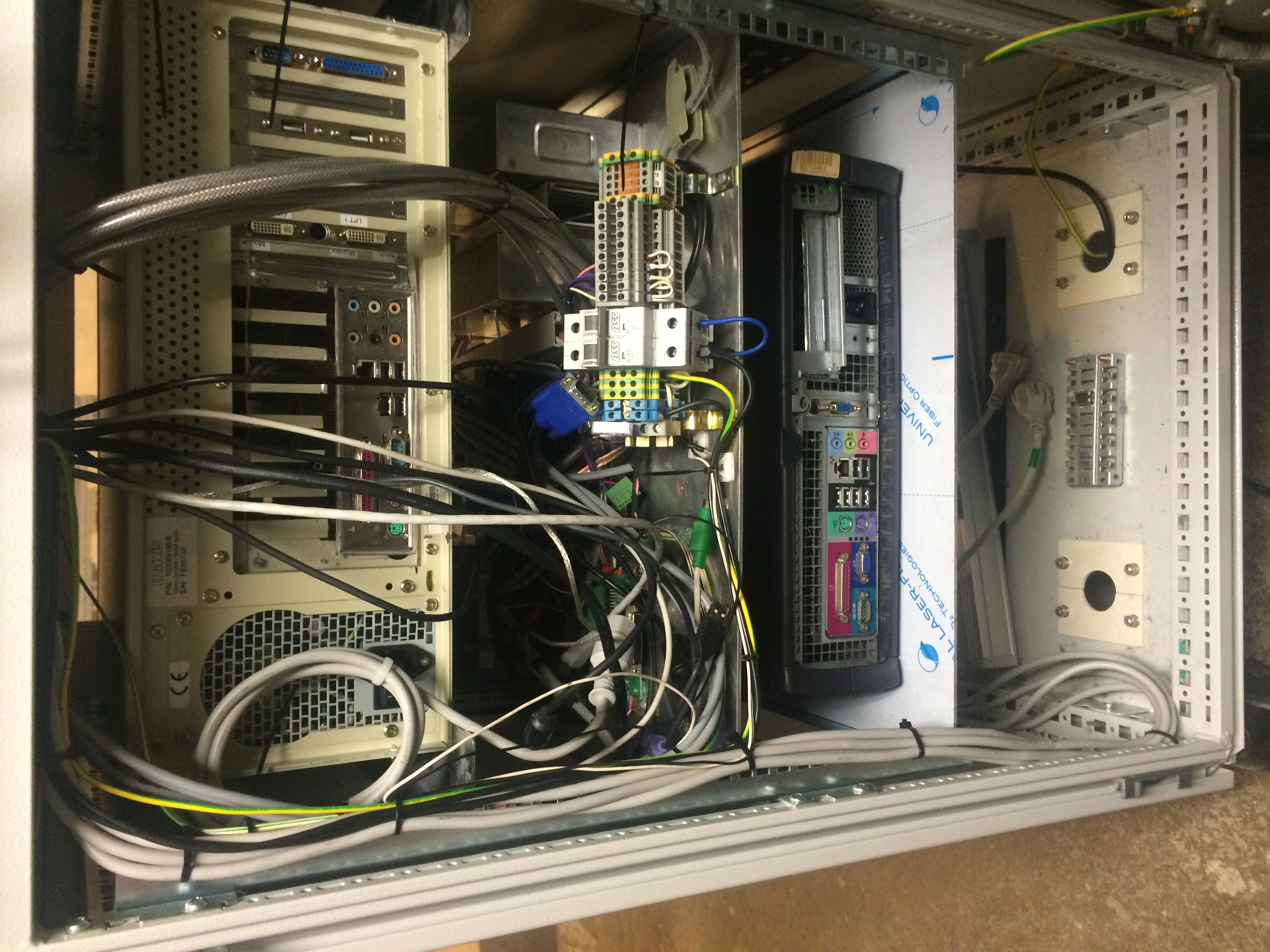

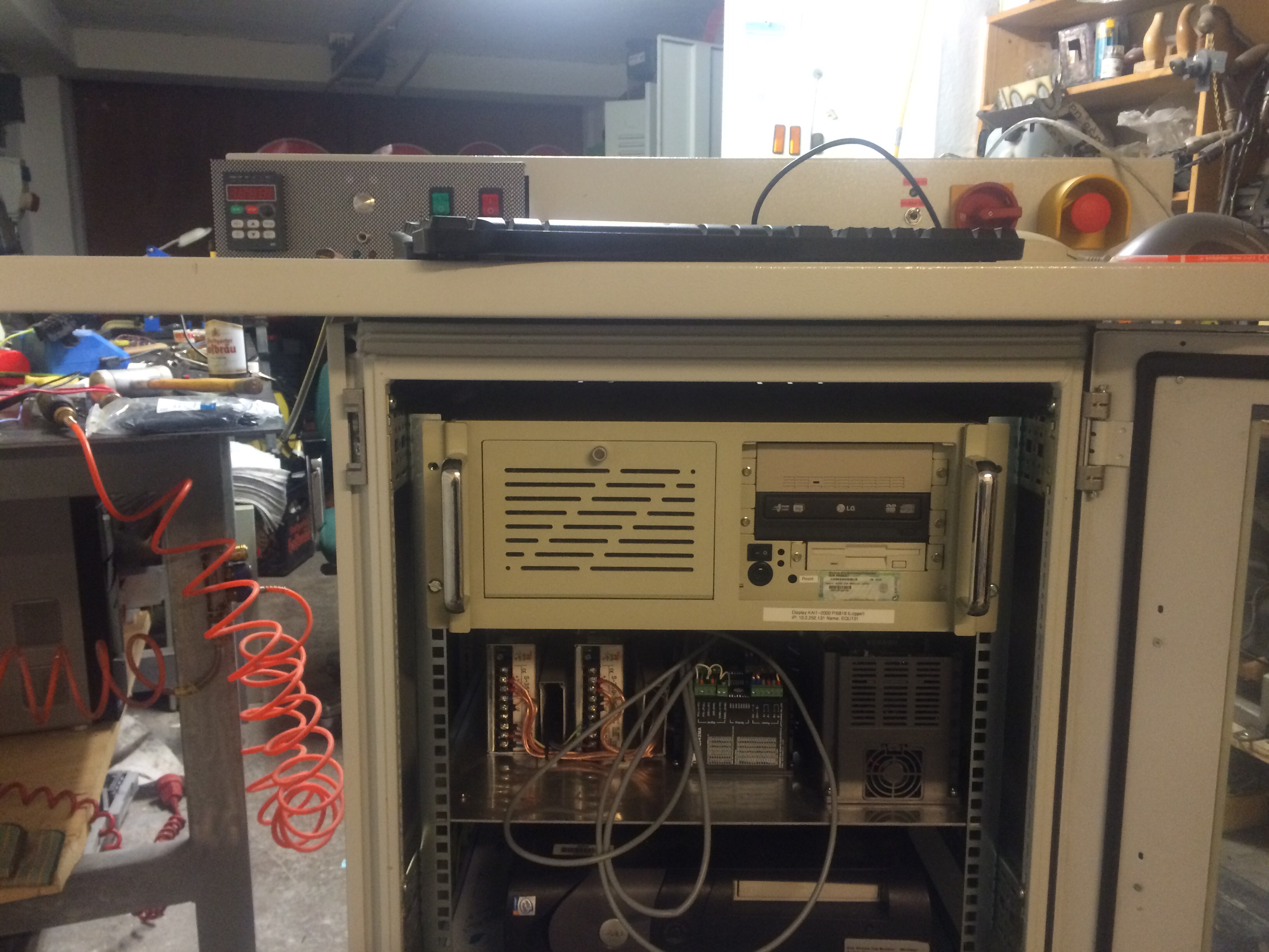

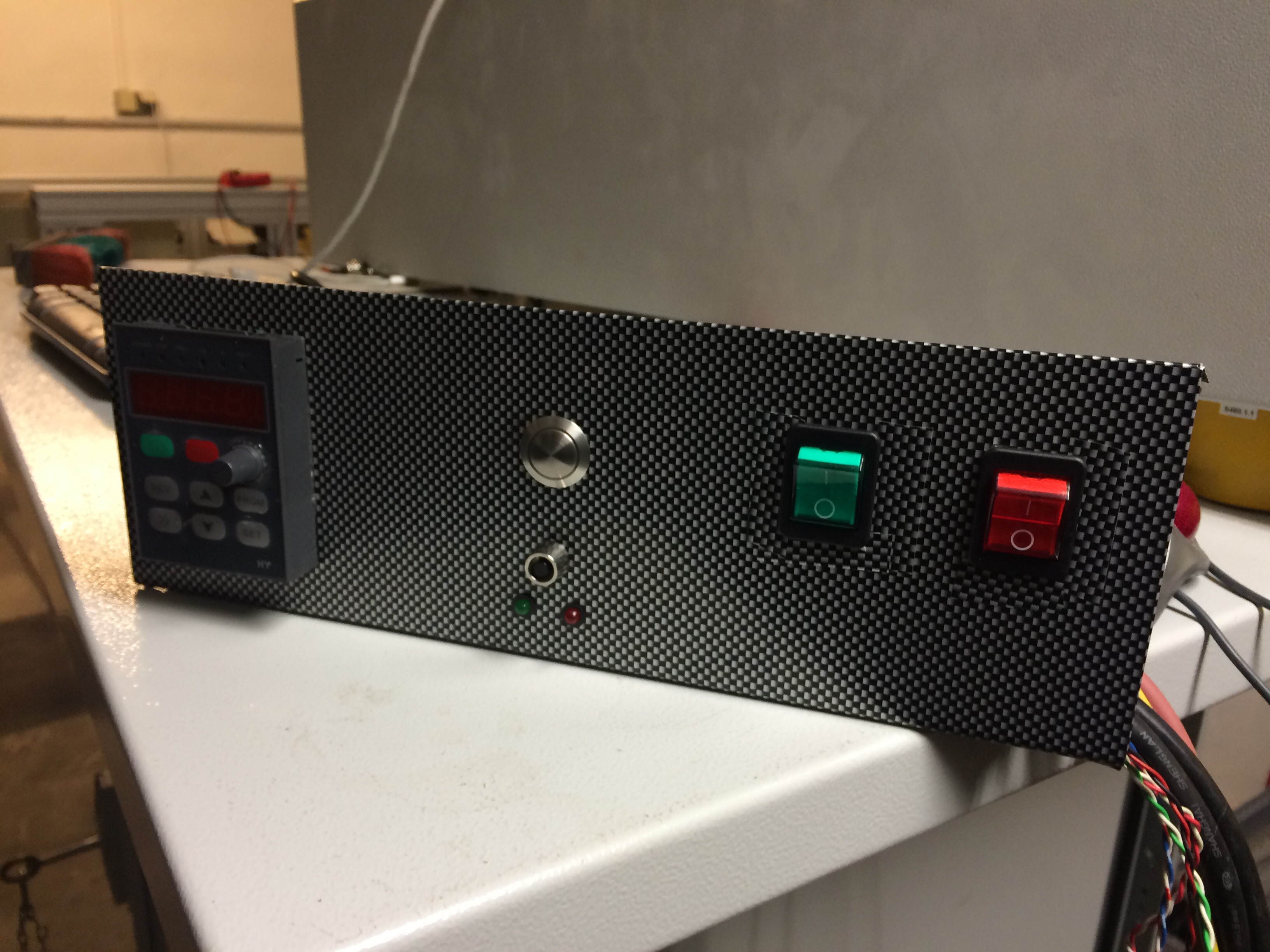

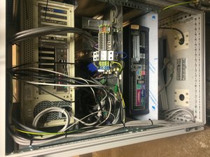

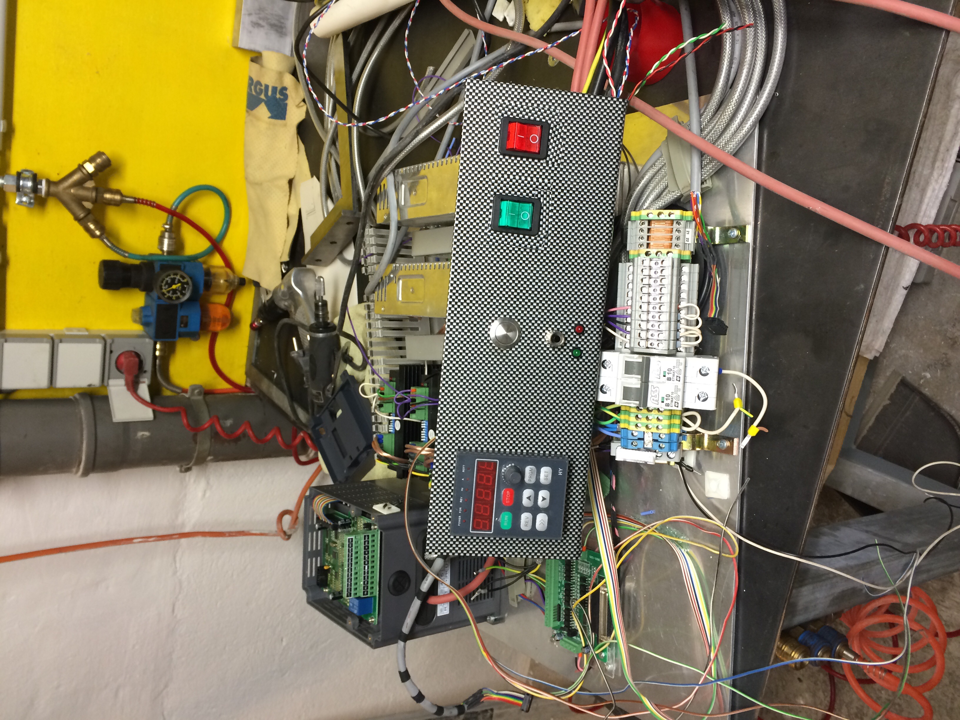

Теперь по электронике. Собрал такой шкаф,фото ниже.
Может подсказать какие нужны горячие кнопки.
В данный момент вывел
Управление шпинделя
Е-стоп
Вкл-Выкл компьютера
Общее питание
Питания шпинделя
Может что забыл?
image.jpg (3109 просмотров) <a class='original' href='./download/file.php?id=65803&mode=view' target=_blank>Загрузить оригинал (1.27 МБ)</a>
image.jpg (3109 просмотров) <a class='original' href='./download/file.php?id=65804&mode=view' target=_blank>Загрузить оригинал (1.85 МБ)</a>
image.jpg (3109 просмотров) <a class='original' href='./download/file.php?id=65805&mode=view' target=_blank>Загрузить оригинал (1.11 МБ)</a>
image.jpg (3109 просмотров) <a class='original' href='./download/file.php?id=65806&mode=view' target=_blank>Загрузить оригинал (1.63 МБ)</a>

Пленка валялась выглядит эфектно))
