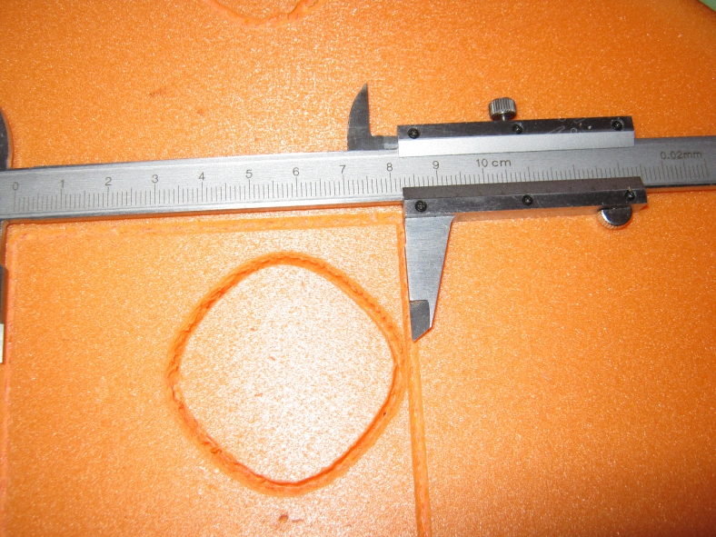

michael-yurov писал(а):Проблема выглядит так, как будто, когда сигналы Step одновременно приходят на разные оси - они уничтожают друг друга. Как будто на все входы одновременно не хватает тока в цепи +5 В.
То, что сопротивление жил около 6 Ом - вроде бы не страшно. Даже если оптовходы съедают около 10 мА - все равно получается около 100 мА на все, и, соответственно, падение напряжения на жиле +5 В не более 600 мВ.
Может быть где-то плохой контакт?, может быть в разъемах кабеля, может быть в этой синей лесенке из сегментов провода?
А может быть и правда стоит подключить дополнительное питание от компьютера к этой двойной клемме на терминальной платке?

Меня озадачил этот "круг":
8.jpg (3358 просмотров) <a class='original' href='./download/file.php?id=46280&sid=a8cdbc9acb48ad2bc079eebd0ccb7f9b&mode=view' target=_blank>Загрузить оригинал (502.15 КБ)</a>
Очень похоже на интерференцию сигналов Step.
