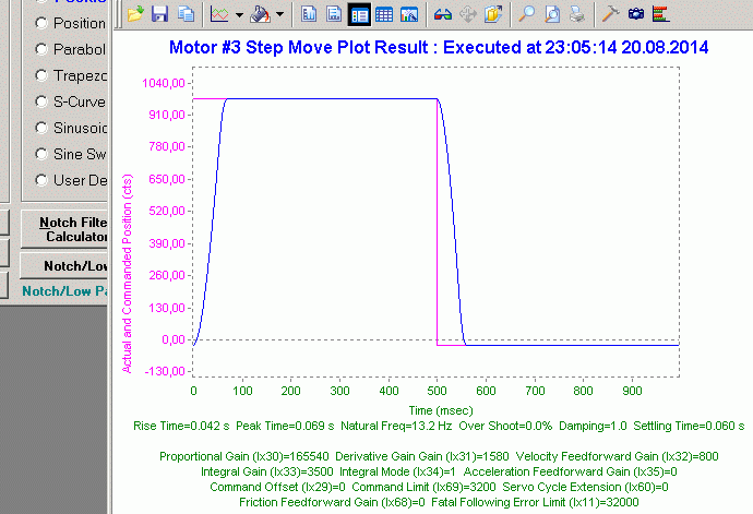

а вы где нибудь видели графики с присоединенной нагрузкой ?? или производители рисуют только графики для голого мотора ???
и эта - давайте не будем заниматься рассуждением о том что бы да кабы. я пишу о том что на своей шкуре проверил. причем неоднократно. считаете по другому - флаг в руки... каждый сам себе злобный буратино.. :)
и таки да - обратите внимание - воттутвот выложено видео с цифирьками..
http://www.youtube.com/watch?v=tgMWvdul4Ek
нижние правые цифры - ошибка рассогласования.. так вот для оси Z ошибка рассогласования на одних и тех же скоростях примерно в двое больше.. причем отчетливо видно что когда подача низкая ошибка значительно выше чем когда скорость подачи возрастает.. а на холостых ходах вообще попадает в нули.. расскажите плиз - как это связано с подвижной массой и оборотами моторов ?? момент же постоянный :hehehe:
чтоб левых мыслей не возникало - графики настройки ПИД..
M_3_Set_200814.gif (2822 просмотра) <a class='original' href='./download/file.php?id=49160&mode=view' target=_blank>Загрузить оригинал (20.2 КБ)</a>
просвятите что не так.. :oops:

Hanter писал(а):а вы где нибудь видели графики с присоединенной нагрузкой ?? или производители рисуют только графики для голого мотора ???
Научи мерить момент мотора не нагружая его?.. :)
Hanter писал(а): расскажите плиз - как это связано с подвижной массой и оборотами моторов ??
При правильно настроенном PID величина рассогласования зависит только от ускорения и от длительности воздействия этого ускорения. Вобщем всё в полном соотв. со вторым законом Ньютона.
Hanter писал(а):чтоб левых мыслей не возникало - графики настройки ПИД..
Этот график в данном случае вообще ни о чём... :)
