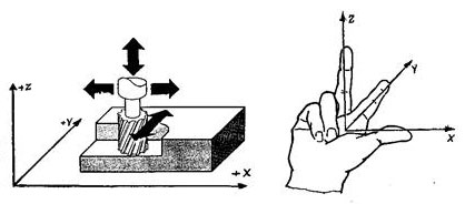

Элементарно все координаты можно определить по-трем пальцам правой руки
Re: фрезер по стали.
Для примера:
image047.jpg (3267 просмотров) <a class='original' href='./download/file.php?id=42474&sid=c3f6c7b9789a222c11421e81211aabc0&mode=view' target=_blank>Загрузить оригинал (14.32 КБ)</a>
Применение правила правой руки для определения координатной системы вертикально-фрезерного станка

Да, я спутал оси. Не правильное представленние осей. Сейчас стало все на свое место. Есть еще какие то подводные камни?
