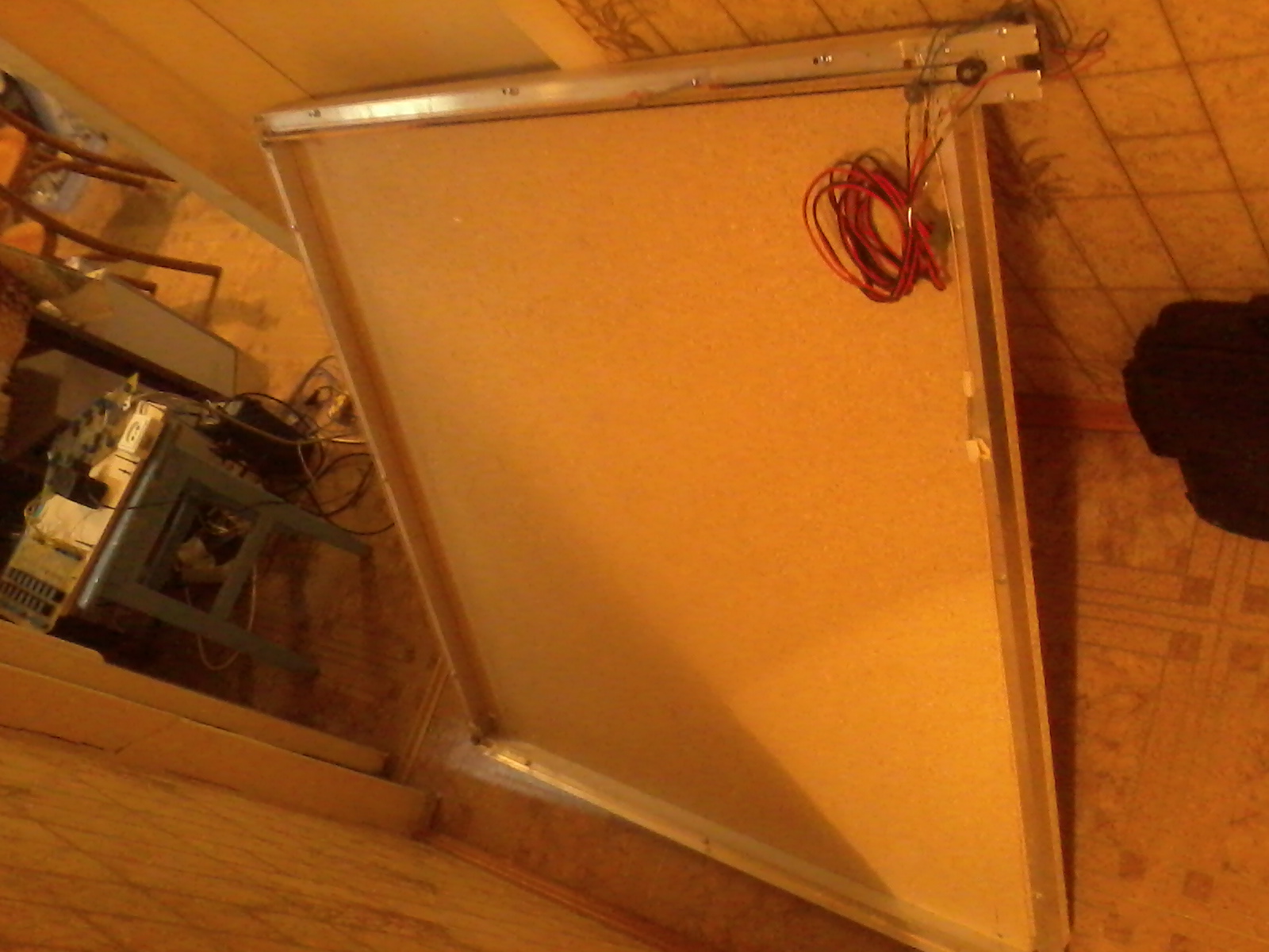

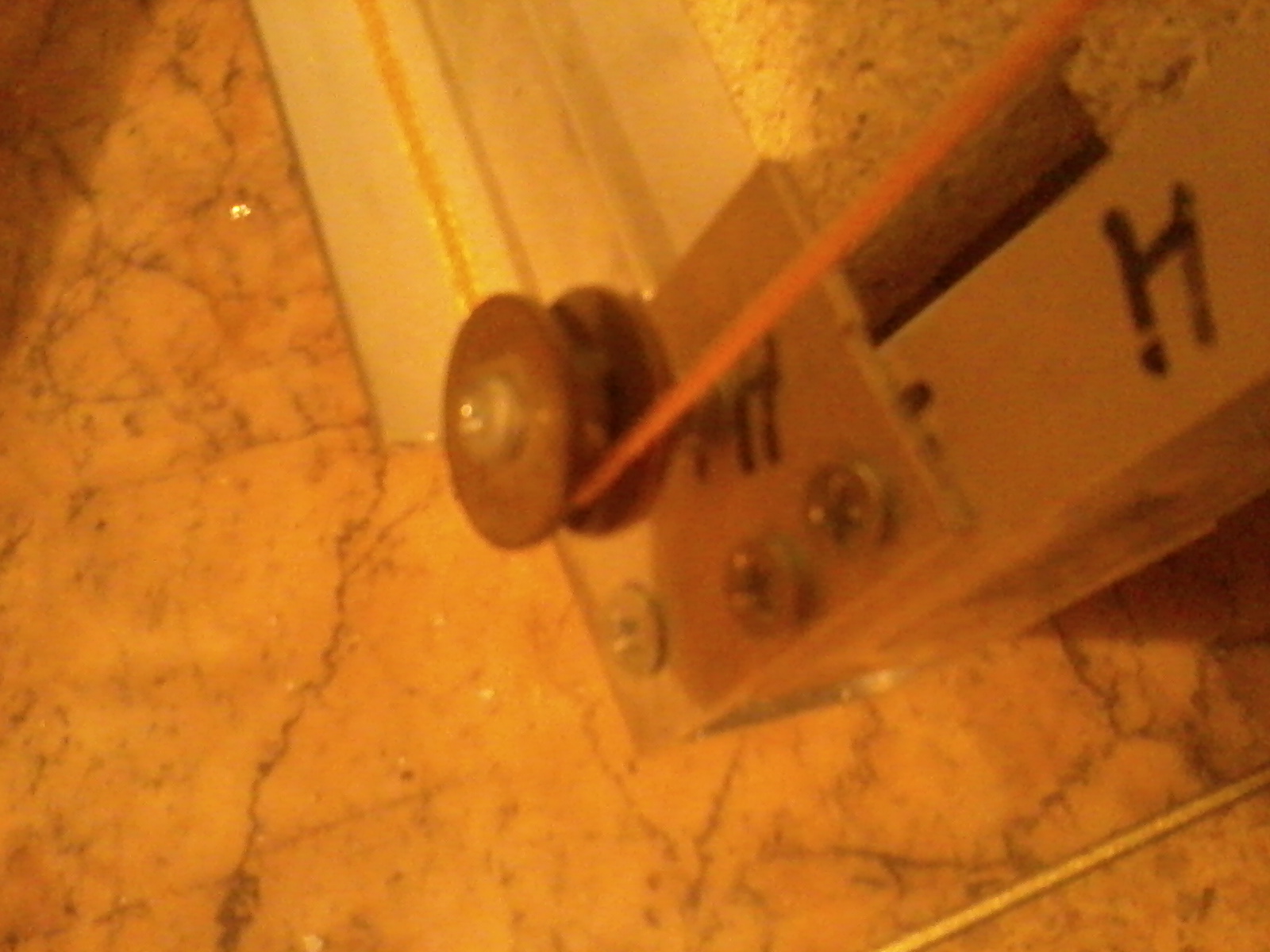

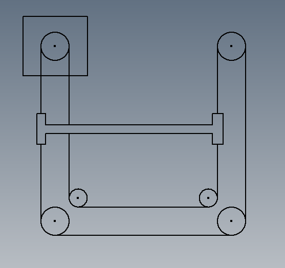

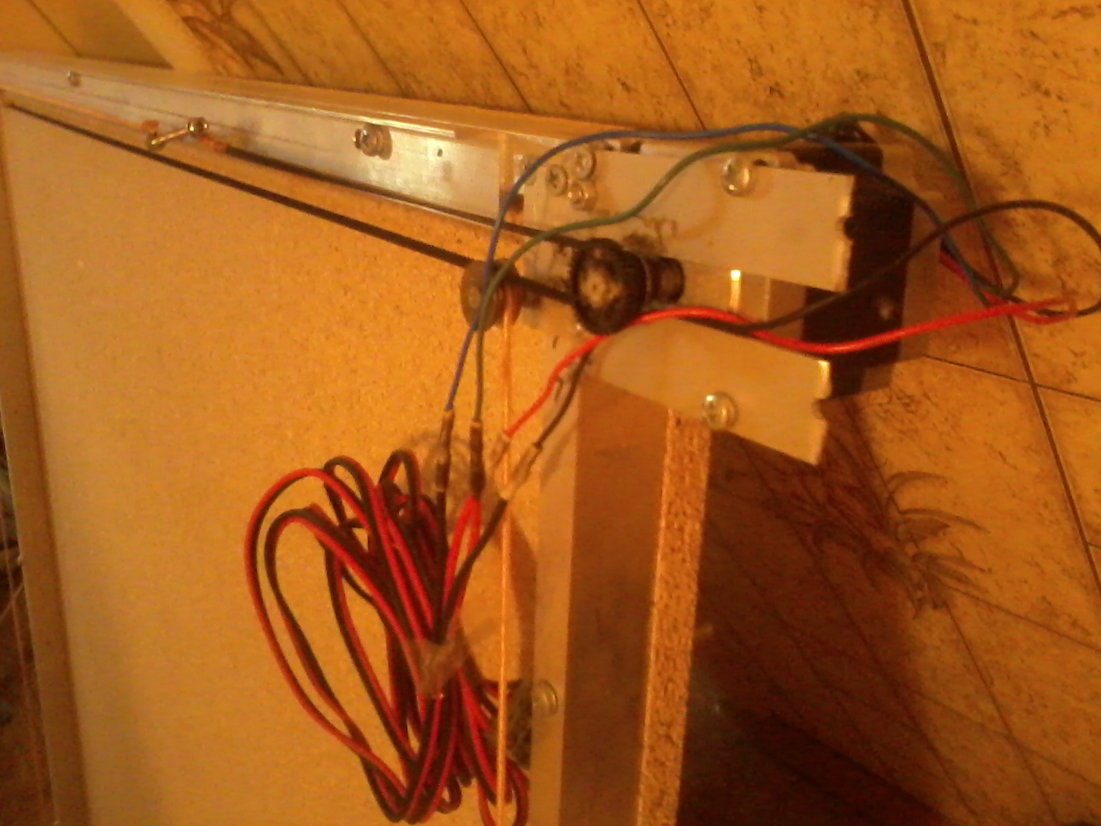

Другие стороны балок у меня синхронизированы с движением стороны где ремень и ШД - тросиком (шнуром) это вообще надежный вариант или лучше что-то другое? (пока модернизация в разгаре)
Фото-0147.jpg (2939 просмотров) <a class='original' href='./download/file.php?id=40691&mode=view' target=_blank>Загрузить оригинал (391.43 КБ)</a>
Фото-0148.jpg (2939 просмотров) <a class='original' href='./download/file.php?id=40692&mode=view' target=_blank>Загрузить оригинал (458.01 КБ)</a>
Фото-0149.jpg (2939 просмотров) <a class='original' href='./download/file.php?id=40693&mode=view' target=_blank>Загрузить оригинал (363.44 КБ)</a>

да тут как бы и посоветовать что-то сложно. зубчатый ремень? в принципе конструкция лёгкая, можно использовать дифф метод передвижения, как в 3д принтерах
http://savepic.ru/6672585.png
на алюминиевый профиль пересадить. по деньгам выйдет копейки, качество подпрыгнет существенно.

Я то хотел спросить вот, когда слишком широкое поле, какими способами длинную платформу таскать, кроме:
2 шд -на одну и ту же ось.. с двух сторон
Принцип веревочки(тросика), как у меня
Как еще можно?

если чисто одну платформу - то одного движка вполне достаточно.

У меня так и ездиет...

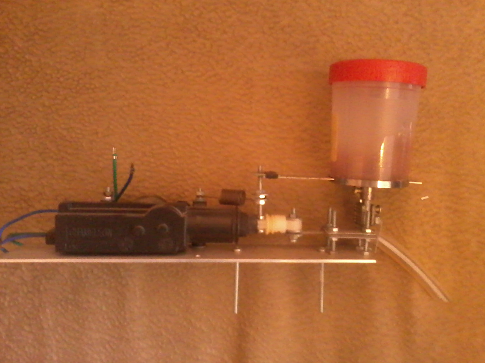

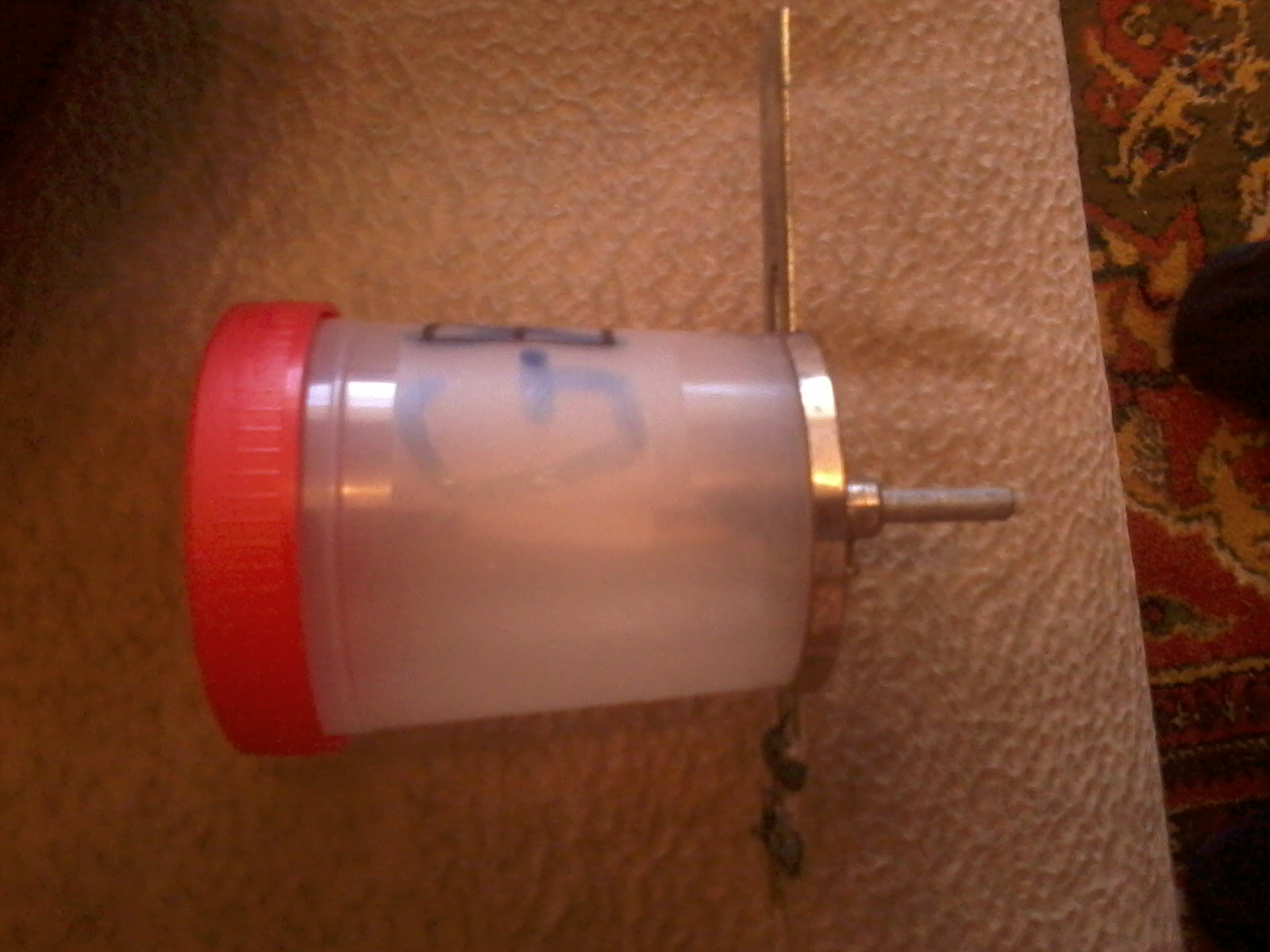

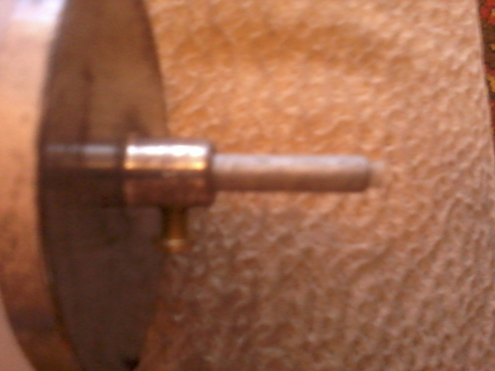

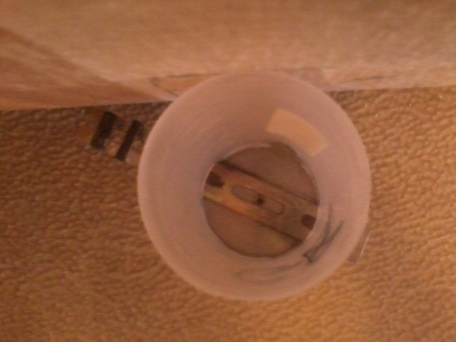

Вот фотки дозатора первого станка
Фото-0150.jpg (2797 просмотров) <a class='original' href='./download/file.php?id=41169&mode=view' target=_blank>Загрузить оригинал (380.14 КБ)</a>
Фото-0151.jpg (2797 просмотров) <a class='original' href='./download/file.php?id=41170&mode=view' target=_blank>Загрузить оригинал (408.06 КБ)</a>
Фото-0152.jpg (2797 просмотров) <a class='original' href='./download/file.php?id=41171&mode=view' target=_blank>Загрузить оригинал (300.8 КБ)</a>
Фото-0153.jpg (2797 просмотров) <a class='original' href='./download/file.php?id=41172&mode=view' target=_blank>Загрузить оригинал (295.87 КБ)</a>
