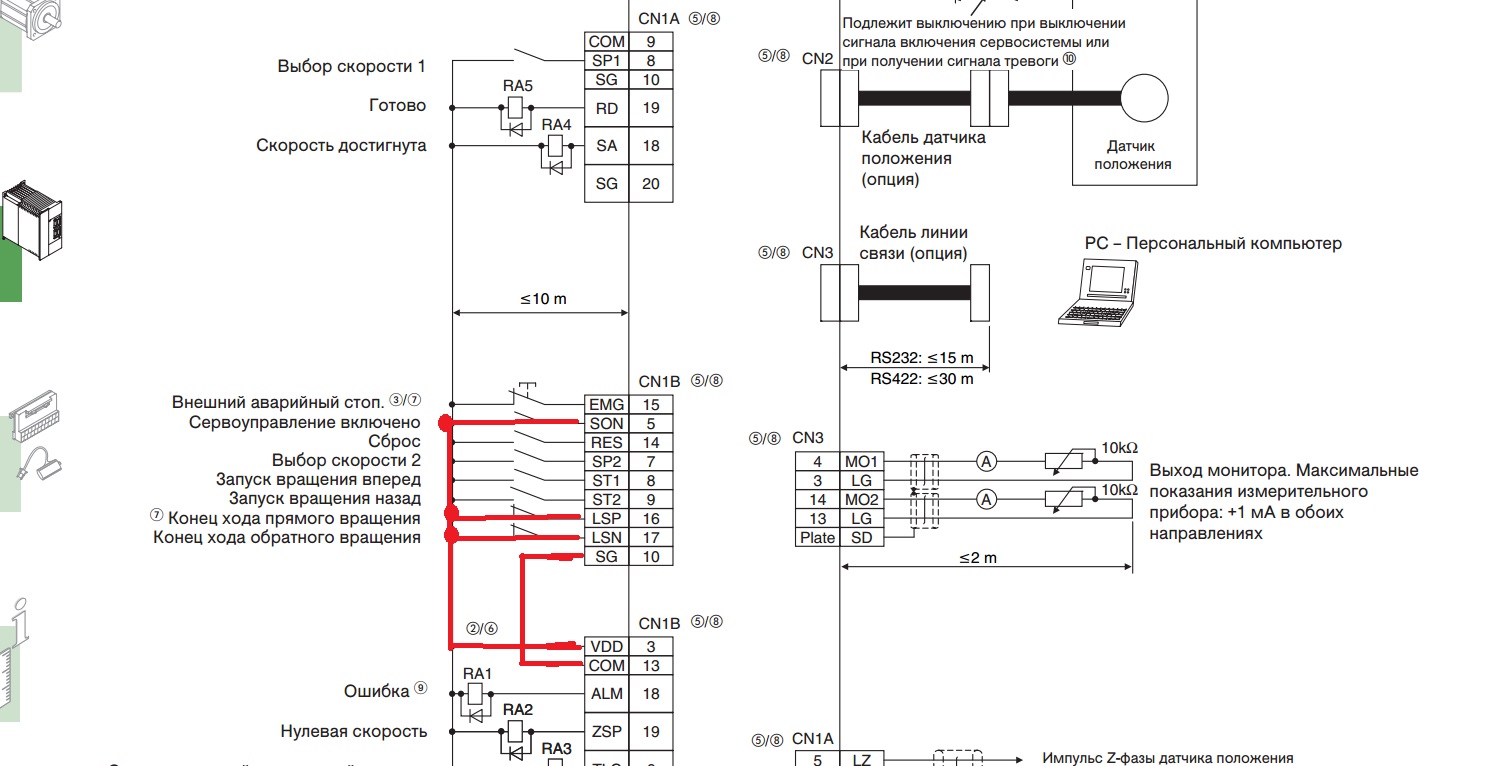

Помогите разобраться с серво приводами.
Собрал две оси. Ось Х и ось Z. Поставил моторы.
Хочу научится двигать приводами ось, через аналоговое управление. Через "батарейку"
Драйвера Митцубиши mr-j2s. Через комп, свою программу, моторы крутятся как положено,
а вот через "батарейку" не хотят.
Схема подключения стр 34. http://www.consys.ru/sites/default/file ... rt_rus.pdf
Разъем CN1B. Подавал питание 1,5 вольта на ноги 1,2,11. Безрезультатно.

привод на управление скоростью настроили? Сигнал SON подаете? LSP LSN включены?
Re: Крепыш
Pahan писал(а):Разъем CN1B. Подавал питание 1,5 вольта на ноги 1,2,11. Безрезультатно.
вал у сервы легко крутится руками?
Нужно убедиться что серва переведена в режим S-on. Для этого обрано подключи серву к компу к своей программе. Включаешь серву в розетку и запоминаешь что показано на индикаторе сервы. Пробуешь крутить вал сервы рукой - он скорее всего будет легко вращаться. Далее запускаешь ту фишку которой вращал вал. Незнаю как у твоей сервы но скорее всего будет кнопка типо on/off servo после нажатия кнопки серва заурчит слегка и возможно в приводе щелкнет релюшка. Берешь рукой за вал и она будет уже сопротивляться. Это режим S-on. Когда серва перейдет в этот режим на экране сервы что нибудь появится черточка, или будет написано run
Вот пока в настройках серву не переведешь в режим S-on или подключишь внешний сигнал серва не будет реагировать на твою батарейку или вообще какие нибудь сигналы ;)
И твой мануал обрезанный - ищи полный мануал
Re: Крепыш
Пока эти сигналы не активируешь серва не будет работать. Их либо нужно подключить как на схеме, или активировать/отключить через сервисную программу
Потом в настройках (через сервисную программу) нужно настроить на работу сервы по аналогу

Re: Крепыш
Сообщение Pahan »
mhael писал(а):привод на управление скоростью настроили? Сигнал SON подаете? LSP LSN включены?
Если можно по подробней, Что и куда нужно подключить.
