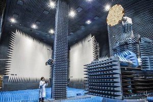

Самые тихие места на Земле — без эховые камеры (БЭК). Помещения в которых можно сойти с ума, в них Вы будете слышать как по венам, внутри головы, течет кровь.
exo6rUSu9dw.jpg (3825 просмотров) <a class='original' href='./download/file.php?id=64131&mode=view' target=_blank>Загрузить оригинал (88.53 КБ)</a>

Predator писал(а):
Самые тихие места на Земле — безэховые камеры (БЭК). Помещения в которых можно сойти с ума, в них Вы будете слышать как по венам, внутри головы, течет кровь.
Хочу туда, задрали звуки человечества.
