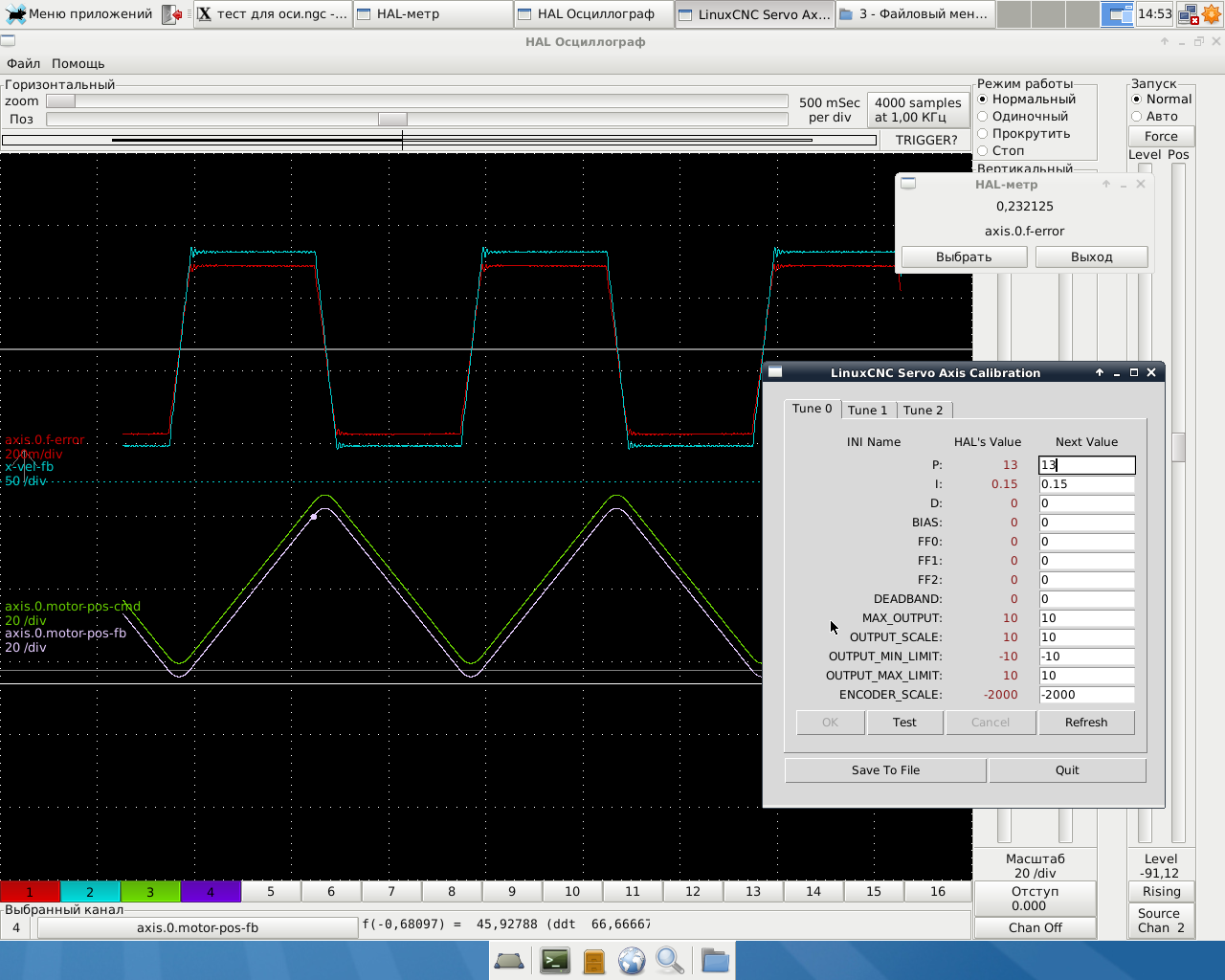

В одном направлении уже немного лучше: 0,19 при 4000мм\мин, 0.02-при 500мм\мин. Всё ещё не уверен, правильно ли я смотрю, и то-ли я смотрю.
2.png (3982 просмотра) <a class='original' href='./download/file.php?id=53765&mode=view' target=_blank>Загрузить оригинал (82.65 КБ)</a>
Re: Модернизация 6Б76ПФ2
NKS писал(а):Всё ещё не уверен, правильно ли я смотрю, и то-ли я смотрю.
А где motor-pos-cmd и motor-pos-fb?

Упс :freak: Счас поправлю.

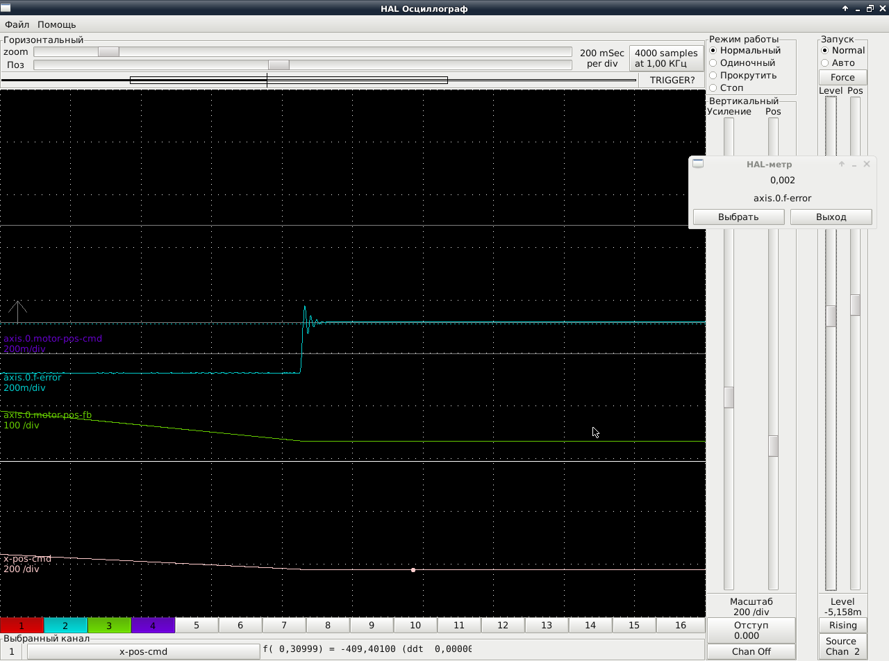

4.png (3967 просмотров) <a class='original' href='./download/file.php?id=53766&mode=view' target=_blank>Загрузить оригинал (85.52 КБ)</a>
А начало движения покаж? И какая скорость движения (лень высчитывать)?
P.S. pos-cmd и pos-fb лучше совмещать нулями и масштабом - нагляднее получается.

Сегодня я уже не смогу (ушёл с работы). Надо будет ход сократить, не умещается :) Скорость задал максимальную 4000мм\мин. Выполнял G1 X100 F4000 ( может не так нужно? ).

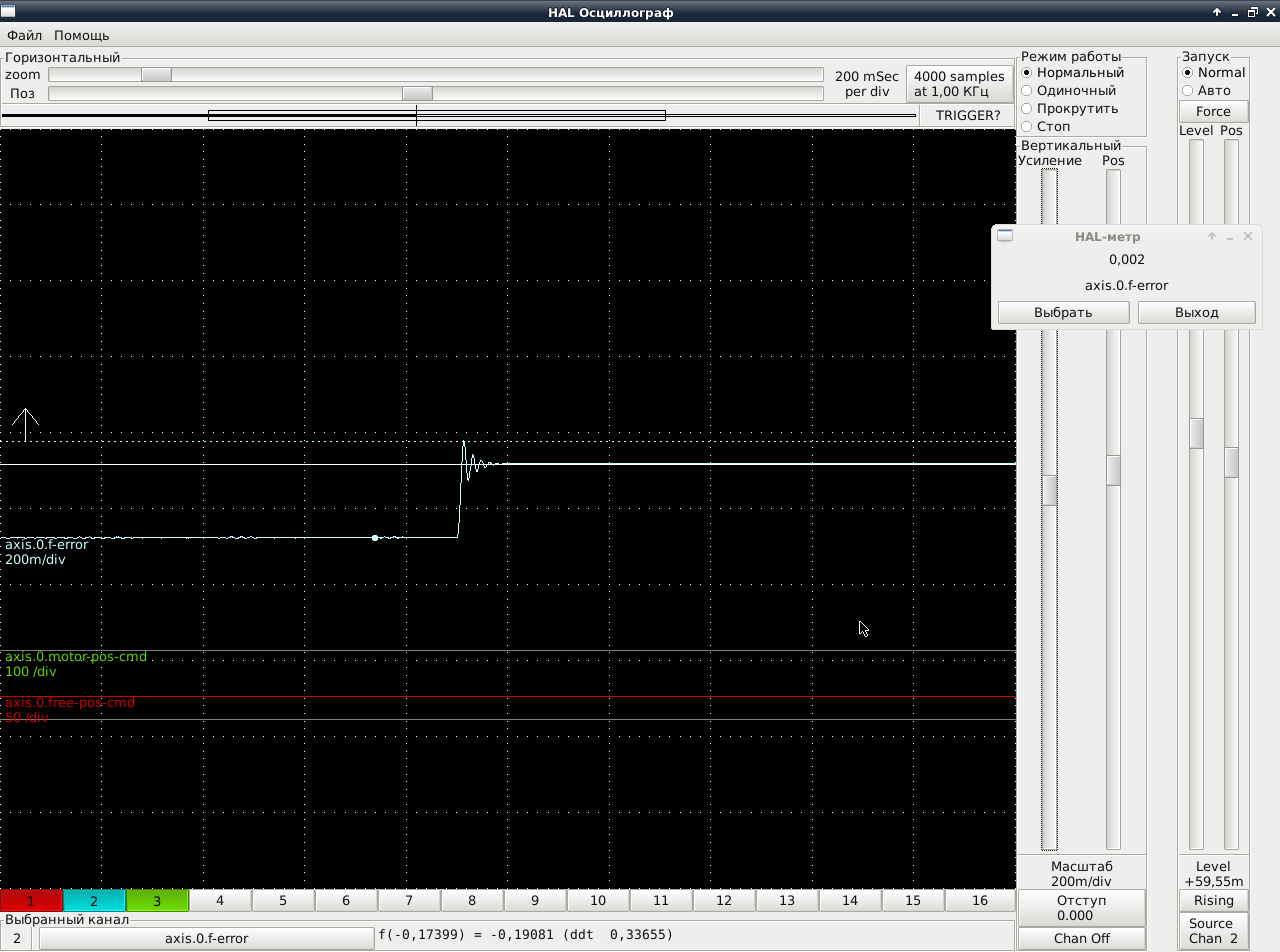

Запустился с этим кодом:
(AXIS,stop)
O100 while [0 EQ 0]
G1 X50 F4000
X0
O100 endwhile
(AXIS,show)
M02
Получилось пока вот это:
6.png (3824 просмотра) <a class='original' href='./download/file.php?id=53922&mode=view' target=_blank>Загрузить оригинал (151.23 КБ)</a>
Ускорение на оси пока стоит 1200.
