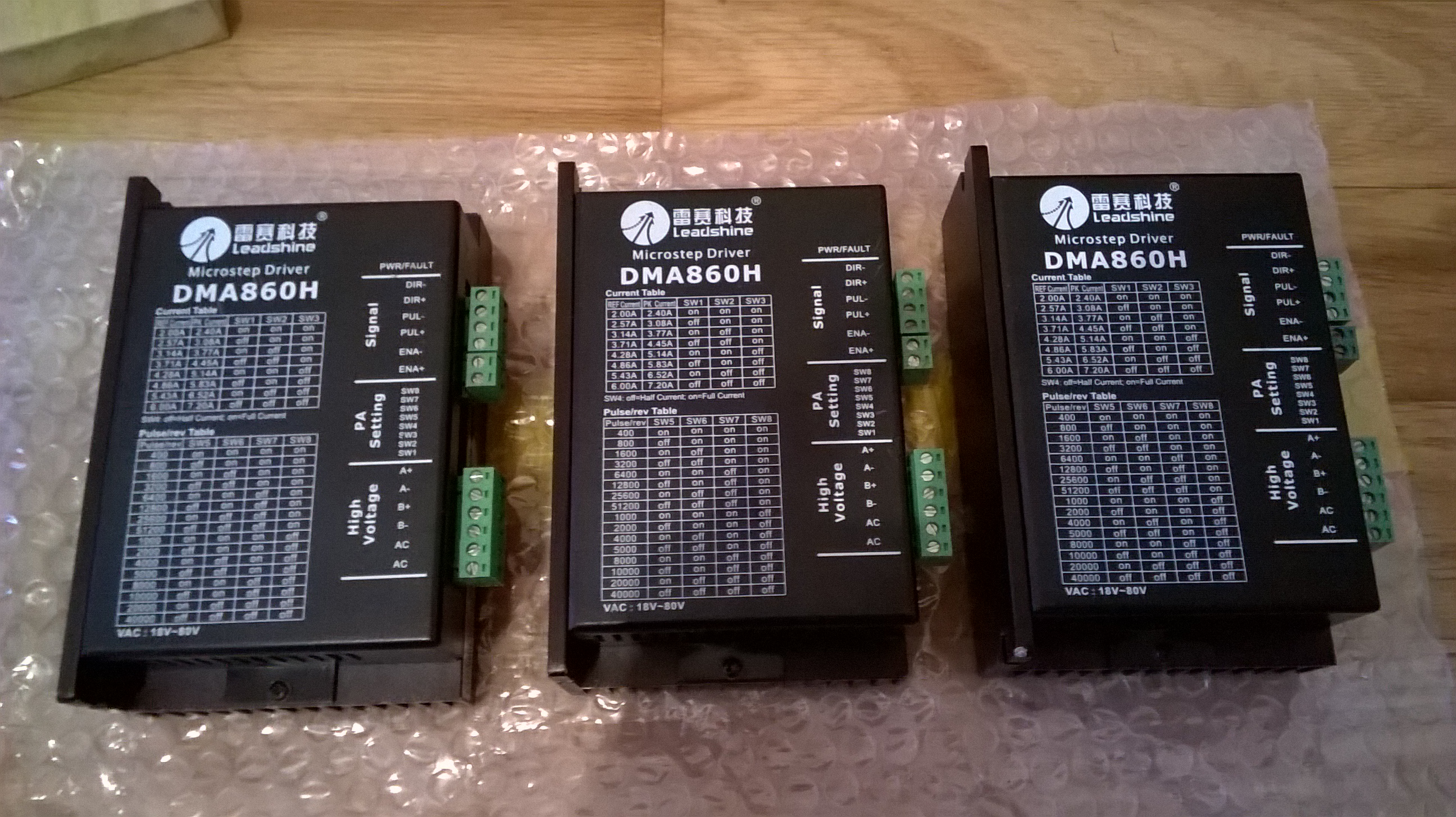

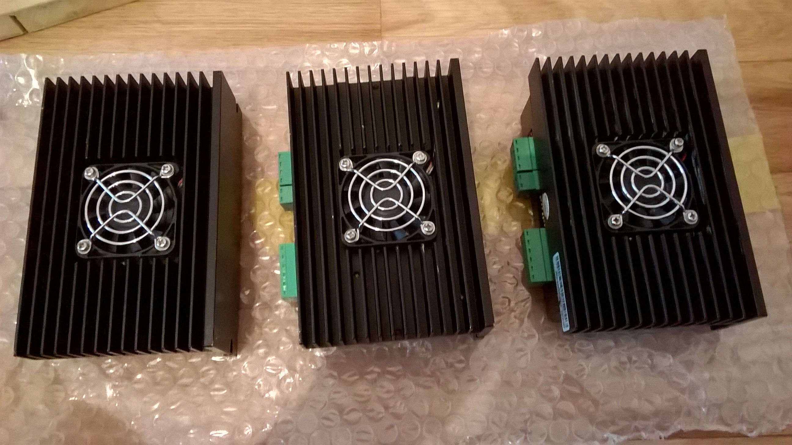

И так, пришли драйвера
WP_20150328_17_40_24_Pro.jpg (4459 просмотров) <a class='original' href='./download/file.php?id=47739&mode=view' target=_blank>Загрузить оригинал (1.59 МБ)</a>
WP_20150328_17_40_37_Pro.jpg (4459 просмотров) <a class='original' href='./download/file.php?id=47740&mode=view' target=_blank>Загрузить оригинал (1.39 МБ)</a>

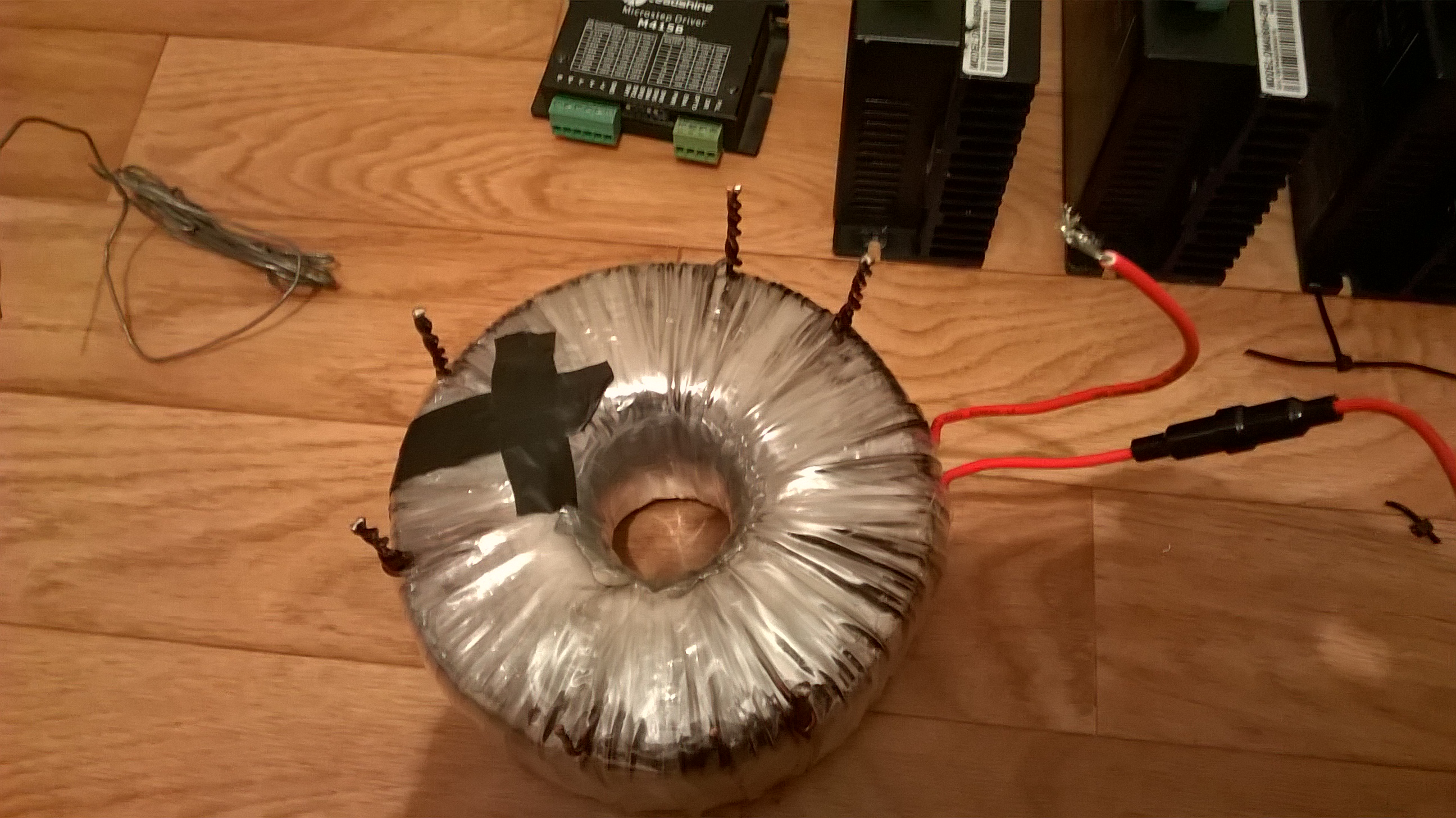

Перемотал транс, для питания драйверов, получил 58 вольт переменки, драйвера запитал на переменку без диодных мостов и конденсаторов.
WP_20150401_001.jpg (4459 просмотров) <a class='original' href='./download/file.php?id=47741&mode=view' target=_blank>Загрузить оригинал (1.26 МБ)</a>
и вот результат, перемещение станка 8000мм/мин, уставка в Mach3 ускорение 1500, подача при обработки 6000мм/мин.

rage
Сообщения: 996
Репутация: 621
Откуда: МО
Re: "Z"orro станочек
Сообщение rage »
Класс! А до этого сколько было?
sergey27rus
Сообщения: 1129
Репутация: 730
Сообщение sergey27rus »
3000мм/мин и питание 32в с драйверами на тв6560
megagad
Сообщения: 3152
Репутация: 712
Сообщение megagad »
sergey27rus писал(а):и вот результат, перемещение станка 8000мм/мин, уставка в Mach3 ускорение 1500, подача при обработки 6000мм/мин.
Яркое представление фразы "аж со свистом" :)
Терь найти нормальный БП на 70-80В - вообще метров 10 выжмите :) Вопрос только в том - как долго проживут ШВП в таком режиме.
пум-пурум
Сообщения: 374
Зарегистрирован: 11 фев 2015, 21:59
Репутация: 12
Настоящее имя: слава
Откуда: Тула
Сообщение пум-пурум »
так там переменный ток! а постоянный как раз на 80(под нагрузкой) и тянет!
megagad
Сообщения: 3152
Репутация: 712
Сообщение megagad »
пум-пурум писал(а): а постоянный как раз на 80(под нагрузкой) и тянет!
Драйвер рассчитан на 80 вольт переменки ;) Говоря проще - 110в постоянки может переварить.
sergey27rus
Сообщения: 1129
Репутация: 730
megagad писал(а):Терь найти нормальный БП на 70-80В
Так у меня есть 80в 500Вт, просто трансформатор мотал с отводами, подключил просто на пониженное напряжение для проверки.
