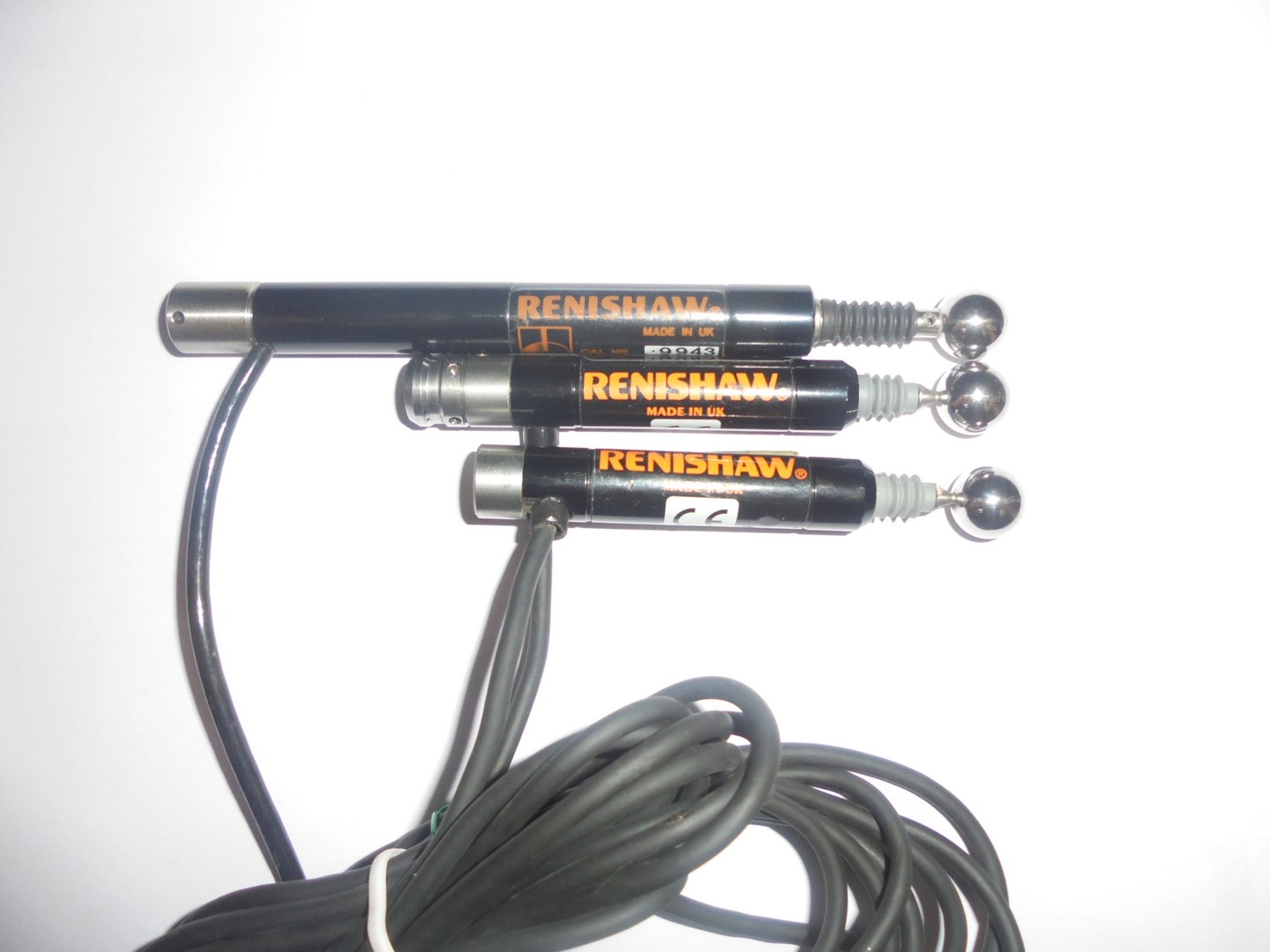

aftaev писал(а):Бармалей, у тебя:
1. Шток в измерительном датчике сколько ходит мм примерно?
2. Если Ballbar подключен к компу и смотреть в ПО где цифры бегают и двигать шток, показания от сколько до сколько будет программа показывать? У продавана где ты купил BallBar было видео и у него больше 2мм программа ПО почему то не показывала, хотя шток ходит примерно 10мм :thinking:
Миллиметра 3 ход навскидку.

Бармалей писал(а):Миллиметра 3 ход навскидку.
Странно у меня 10мм ходит :) Видать разные LVDT датчики. По мануалам на LVDT, чем меньше ход, тем точнее

Получил сегодня еще 2 Баллбарчика. Вот они короче моего первого и имеют ход около 2мм. У одного на попе магнитик ;)
DSC04296 (Копировать).JPG (5849 просмотров) <a class='original' href='./download/file.php?id=90560&mode=view' target=_blank>Загрузить оригинал (153.48 КБ)</a>

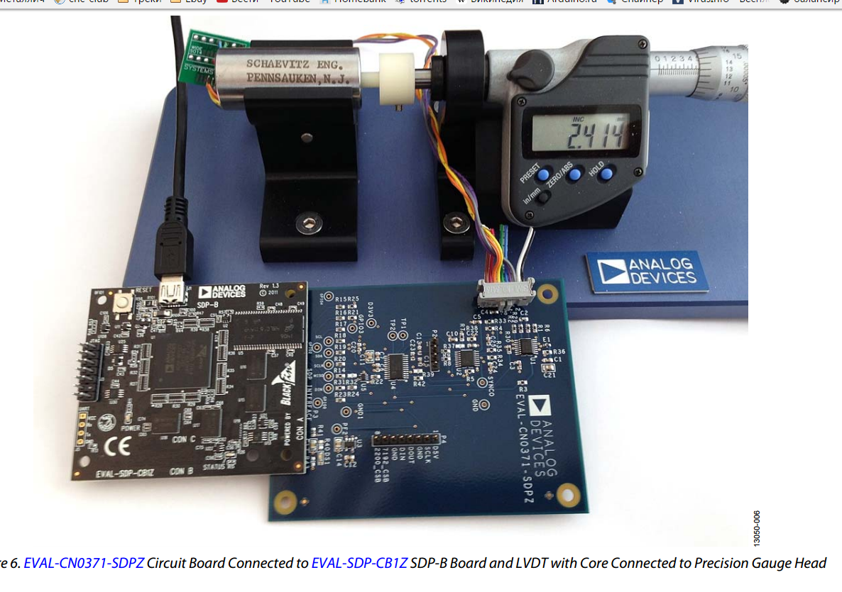

Ballbar можно самому сделать подешевше. Купить LVDT + приборчик для его чтения который умеет гнать данные через RS232. Далее можно рисовать график в Exel, а если знать протокол программы от Баллбара можно прогнать даные через Ардуинку и тогда самодельный балбарчик может косить под родной :)

Оставлю здесь чтоб не забыть.
У Analog Divace есть така платка для LVDT http://www.analog.com/media/en/referenc ... CN0371.pdf
Стоит она на Дидикей 49$ http://www.digikey.com/product-detail/e ... ND/5268086
01.png (5780 просмотров) <a class='original' href='./download/file.php?id=90599&mode=view' target=_blank>Загрузить оригинал (1.03 МБ)</a>
