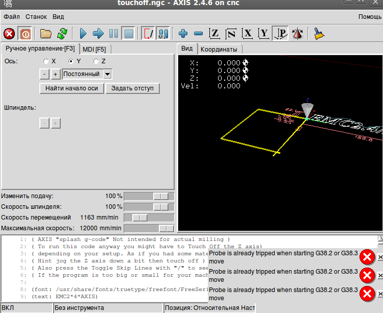

ладно все по порядку в ini файл вставляю это
[HALUI]
MDI_COMMAND = O<touchoff> CALL

net probe motion.probe-input => parport.0.pin-14-out
net start_probe  input.0.btn-top => halui.mdi-command-00
Сообщения: 8167
Репутация: 1589
Re: EMC2 и Joystick
Сообщение nkp »
надо
net probe motion.probe-input => parport.0.pin-NN-in
(чтоб был свободный)

сам выноват .в хале небыло пробела после top ,сделал ,емс стартонул,нашел начала оси и нажал bth-top(кнопка номер 4) ,в низу емс написал- не могу мерять с нулевой подачей

Сообщение nkp »
попробуй
O<touchoff> SUB
G91 F20
G38.2 Z-10
F1
G38.4 Z10
G92 Z0
G90
G01 Z5
O<touchoff> ENDSUB

По команде "G38.4 Z10" фреза подымается для уточнения пока не разомкнётся пластина или не дойдёт до Z10.
Далее по коду "G92 Z0" мы обнуляем Z. Если допустим пластина толщиной 2,5мм, то в строке обнуления пишем "G92 Z2.5".
Re: EMC2 и Joystick
Да. Фактически по нажатию кнопки выполняется MDI команда O<touchoff> CALL, которая вызывает файл touchoff.ngc. И уже он делает следующее:
G91 - включаем относительные координаты, чтобы Z-10 ехало из любого на 10мм вниз а не черте знает на сколько
G38.2 Z-10 - едем на 10 мм вниз до срабатывания датчика probe-in. (если за 10 мм не сработает выдаст ошибку)
F1 - уменьшаем подачу, для уточнения положения
G38.4 Z10 - едем до размыкания датчика вверх
G92 Z0 - как только датчик разомкнут - устанавливаем 0 по оси Z
G90 - возвращаемся к абсолютным координатам
G01 Z5 - едем на безопасную высоту.
Кстати прямо после G91 можно добавить F100 - для задания начальной скорости поиска.

снова прикол.заганяю оси на 0.дальше пытаюсь сделать пробу 0 по z ,прога ругается
Снимок.png (3387 просмотров) <a class='original' href='./download/file.php?id=5741&mode=view' target=_blank>Загрузить оригинал (72.87 КБ)</a>

Виталий писал(а):снова прикол.заганяю оси на 0.дальше пытаюсь сделать пробу 0 по z ,прога ругается
Ну скорее всего вам просто нужно инвертировать пин.
