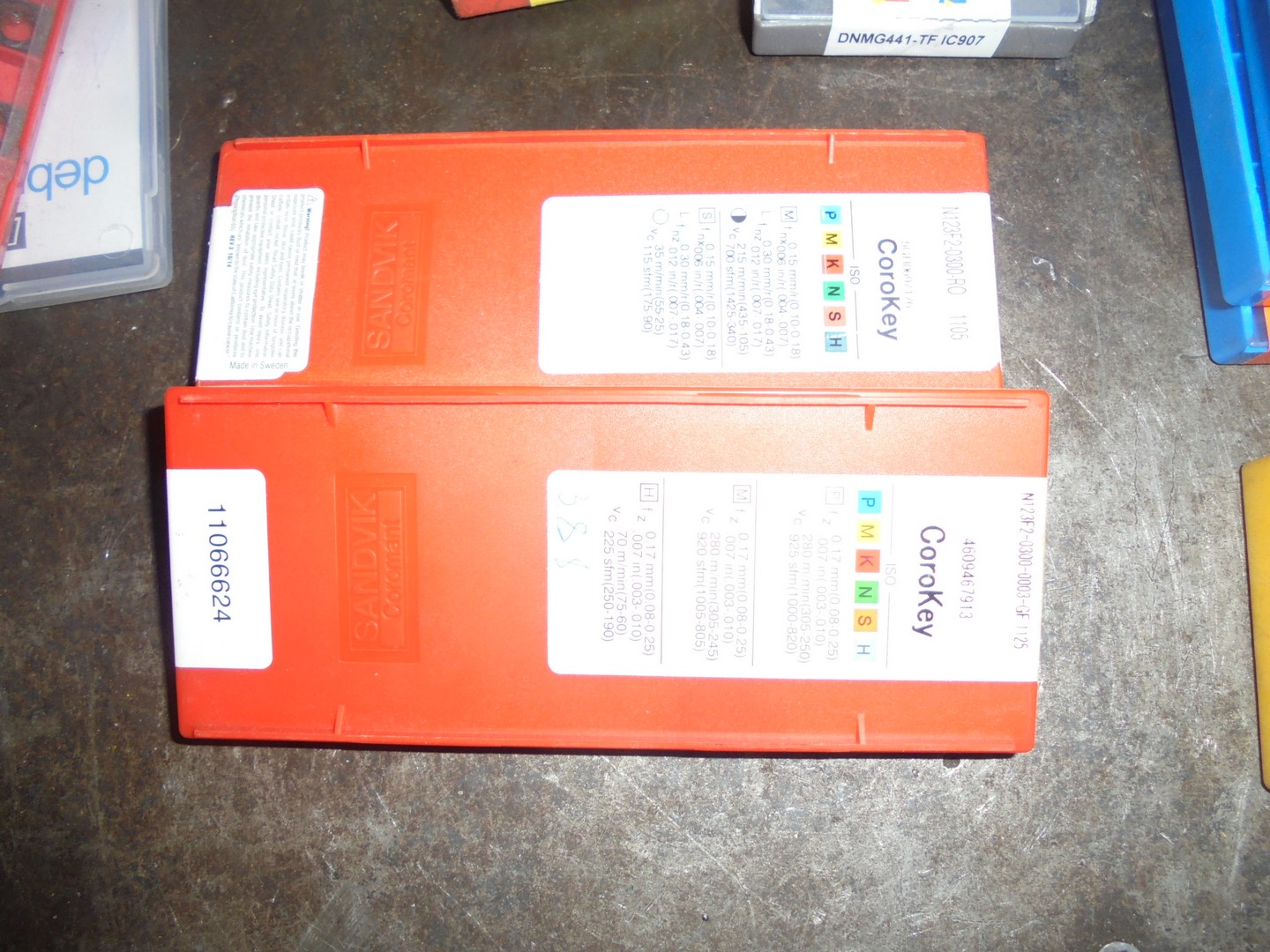

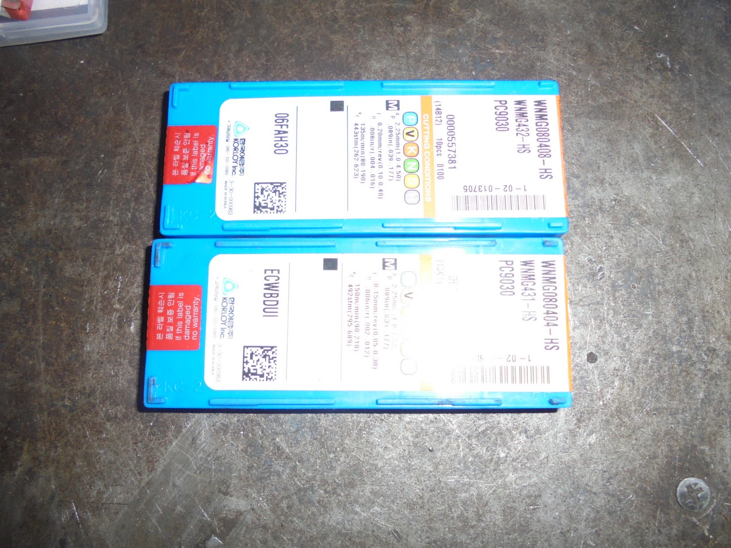

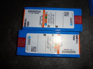

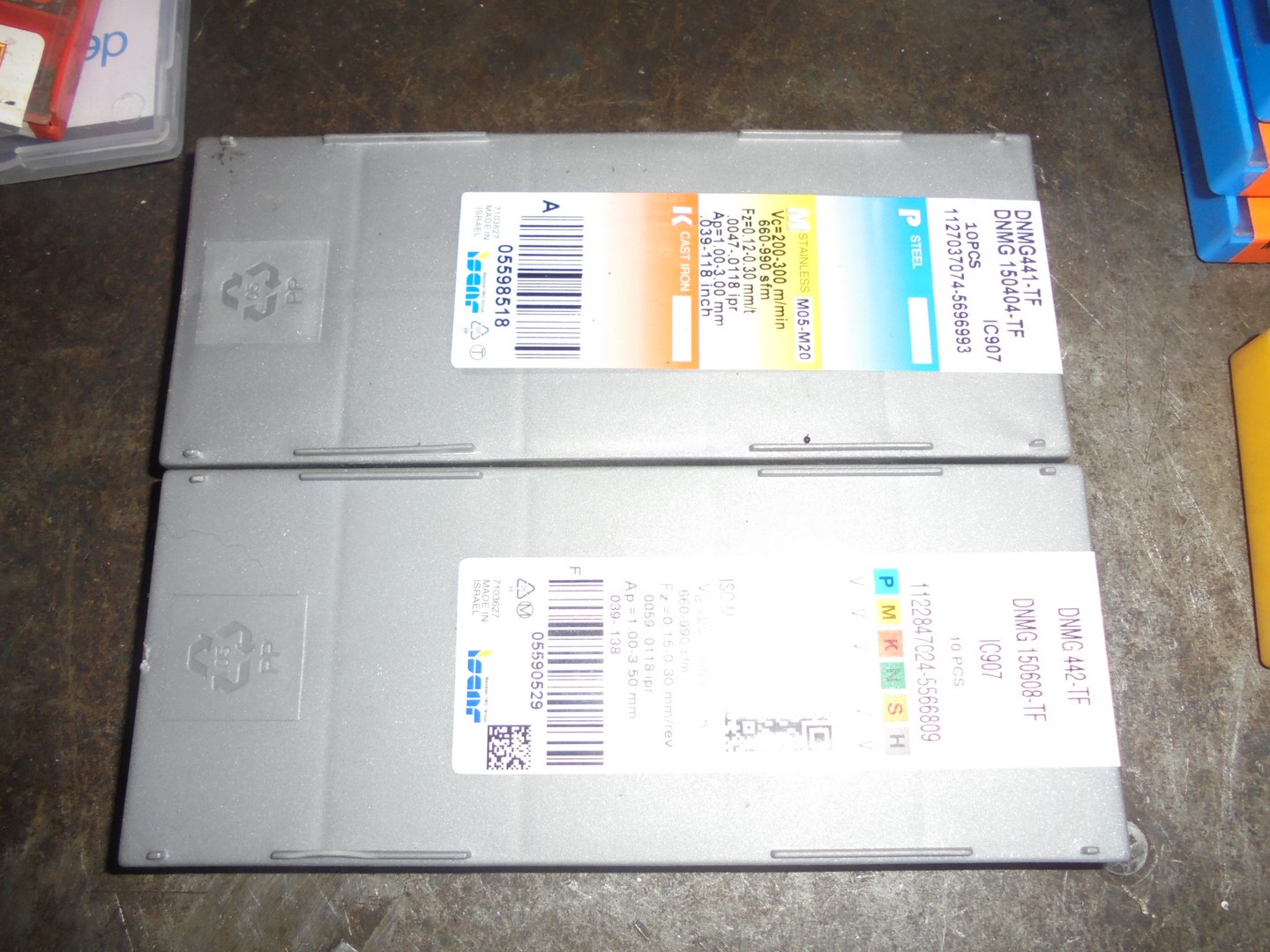

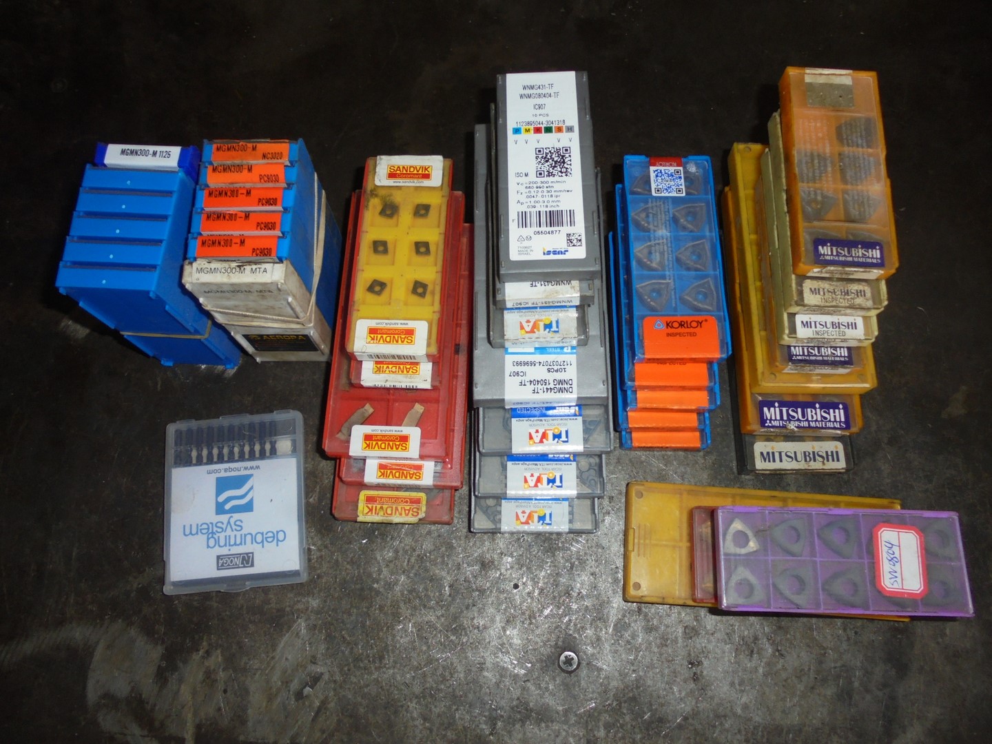

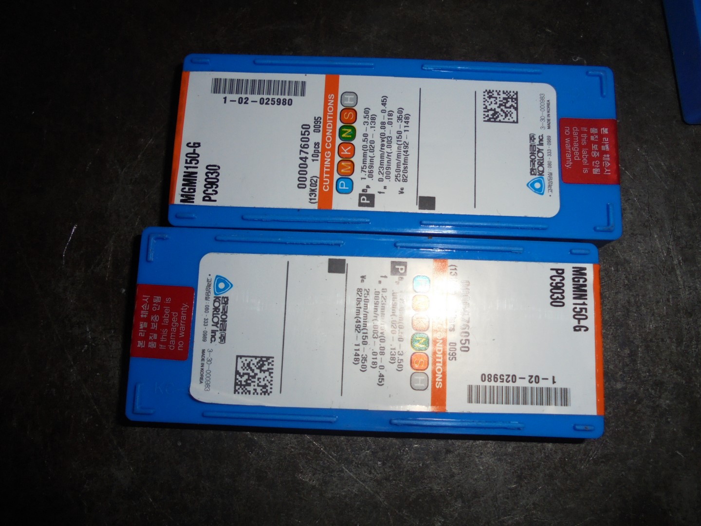

Мы купили пластинки Сандвика, Искар, Корлой, Мицубиська и китайские. первым этапом подбирались те пластинки которые больше всего стояли. Победила Мицубиська. Потом под эту пластинку начали подбирать режимы чтобы начало ломать стружку. Нам эти режимы не подошли потому как: труба имеет большой вылет и нужно снимать по много за проход. Труба гнется, плывут размеры, трубу пытается вырвать. Есть выбор или мы ломаем стружку стружколомом но нужно покупать кучу пластинок, или мы ломаем стружку ЧПУ, работаем на тех режимах что нам нужны. Мы выбрали другое.
Hanter, возьми трубу нержу диаметром 130мм, длиной 250мм зажми в патрон и поточи как рекомендуют, посмотри как поверхность будет ;) У меня такое ощущение что слова труба и с большим вылетом никто не видит. Протачиваешь эту трубу по наружке, вначале трубы стружка одна, в середине другая, а к патрону уже ломается. Почему так а?
Hanter писал(а):Заканчивай сервы таскать, начинай таскать пластинки. не нада пытаться одной единственной пластиной обработать все в мире..
Ну да купили одну пластинку и ей пробуем ;) Вот этой одной пластинкой пробовали. Другой ящик пластинками под 50кг мне лень доставать ;)

Сань, ну и че с этой фотки ? Из того что ты сфоткал - нет ни одной пластины под описанную тобой задачу. Более того - нет ни одной марки материала который поставил бы лично я. ну разве что 907ой искар. но он из за "универсальности". Сандвик 1105-1125 как по мне так вообще унылое. корлой тоже так себе. Мицушку не видно но там на 90% материал US735 или VP15TF - тоже "всеядный" типа искара.
Я тебе говорю о том что сам подход не верный. При нормальном заказе нада плясать не от того что есть или получилось хапнуть, а от того что нужно. озадачить дилера, попробовать. и потом уже искать пути нахапать дешевле то что хорошо работает. А ты пытаешься плясать от того что где то хапнул по нарядной цене и вот оно лежит. а оно не катит под твои задачи.. отсюда и танцы с бубном.
