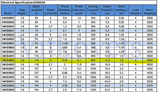

Вычислял напряжение по формуле U = 32 x√ L что дает 32 x√4.7= 69.4В Такое напряжение выжимает из двигателя ровно столько, сколько мне нужно.
Вот кстати график
График приведен до 5000 импульсов/сек (в полушаге) 10 000 мм/мин на ШВП с шагом 10 мм - это 6666 импульсов в секунду (в полушаге) Значит или драйвера действительно выжимают из двигателя всё, или я где то ошибся в подсчетах :thinking:

michael-yurov писал(а):Я тут посчитал - при индуктивности 5,5 мГн, сопротивлении 0,5 Ом,.....
А мотор рассчитан на 5,6 А!
Наверное мы говорим про разные моторы... У меня двигатели 34HS4802 ток 5А, индуктивность 4.7мГн, сопротивление 0.45 Ом
P.S. Да, куда- то мы ушли от темы..
Снимок6.JPG (5712 просмотров) <a class='original' href='./download/file.php?id=37602&mode=view' target=_blank>Загрузить оригинал (98.77 КБ)</a>
Re: Ввод в эксплуатацию ЧПУ системы на основе контроллера Kf
Конечно про разные, но очень близкие по характеристикам.
Я говорил про тот мотор, на который Александр дал ссылку.
К нему есть график зависимости момента от скорости.
