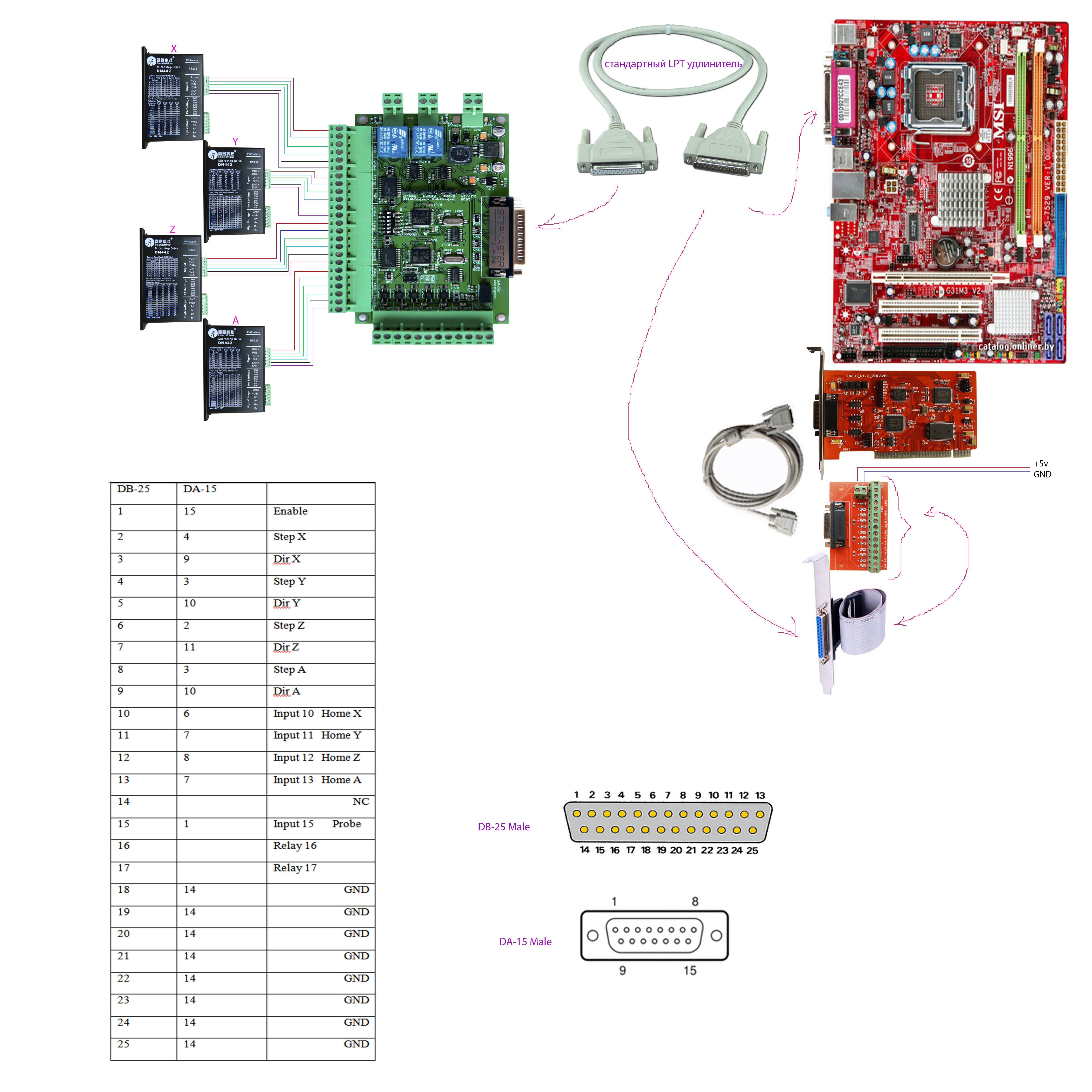

keyy писал(а):- Контакт №15 -"5V". Это общий провод для всех сигнальных PUL, DIR, Home ? Почему соединяется только с Enable ?
Это +5 В от блока питания компьютера.
keyy писал(а):- Контакт №14 - G. Земля. С чем соеденена на плате NcStudio, только с корпусом? Тогда как сигнальные токи будут поступать на StepMaster, у неё земля соеденина с минусом, а у NcStudio только с корпусом?
С корпусом и нулем питания. У компьютера обычно ноль питания соединен с корпусом в самом блоке питания.

То есть на выходе NcStudio +5В, 0В и -5В?
До установки StepMaster у меня контакт №15-5V был объеденён и соеденён со всеми плюсами Pul и Dir драйверов, а минусы с сигнальными выводами.
Может контакт №15 соединить с GND StepMaster, а датчики Home и Probe завести как и раньше на NcStudio?

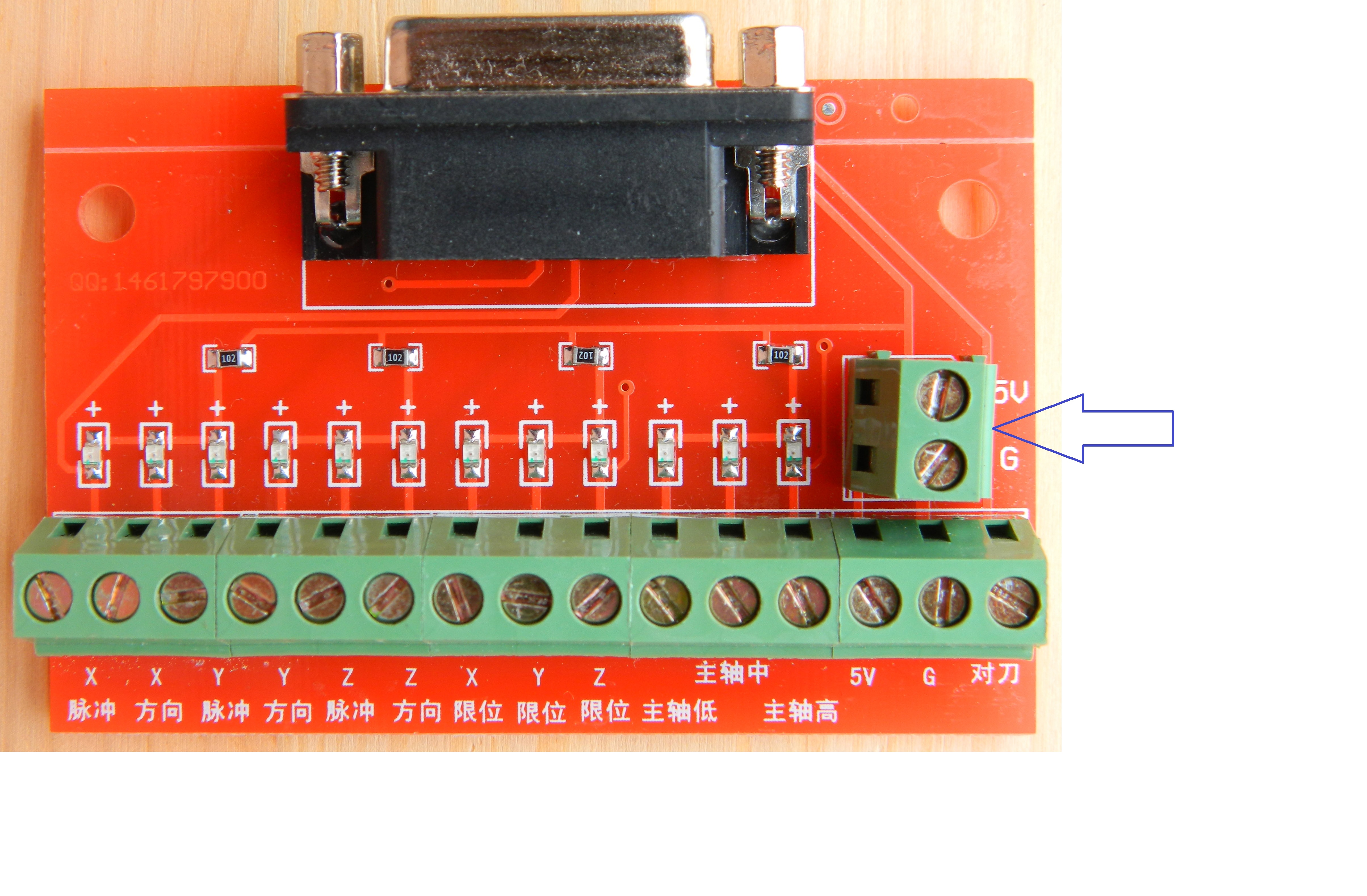

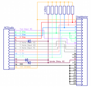

Может чем поможет. У меня так.
stepmaster1.jpg (5237 просмотров) <a class='original' href='./download/file.php?id=35653&mode=view' target=_blank>Загрузить оригинал (1.64 МБ)</a>

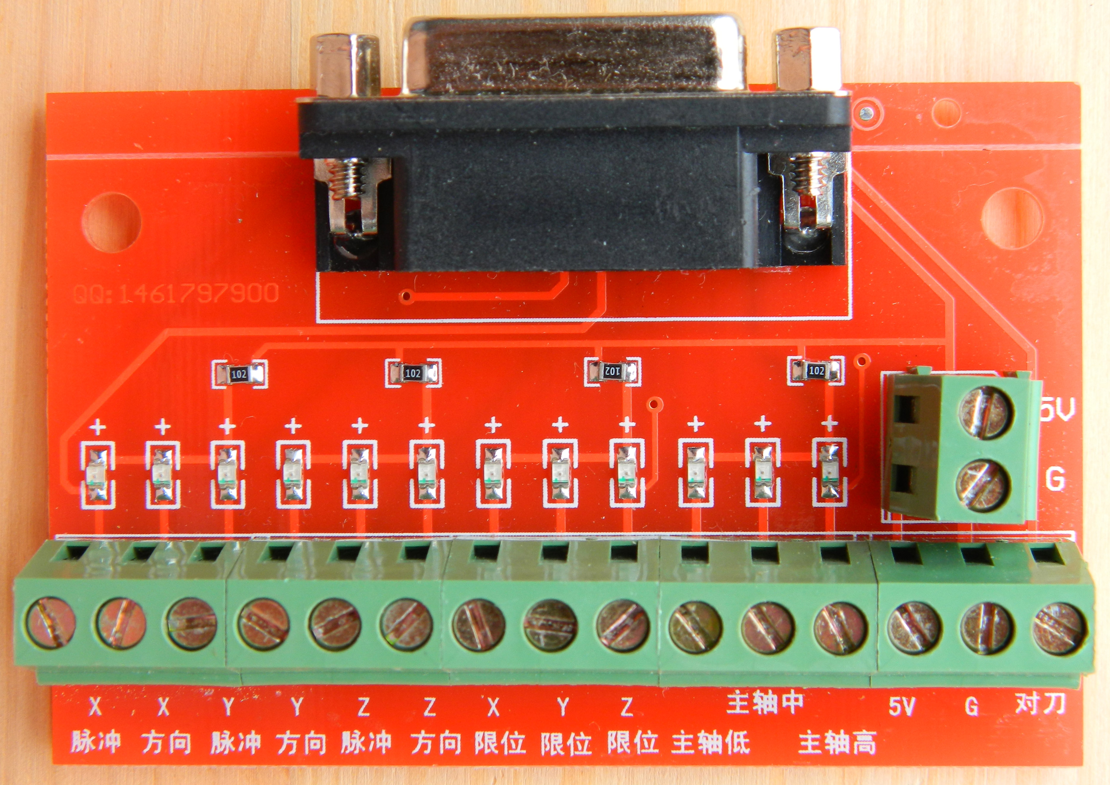

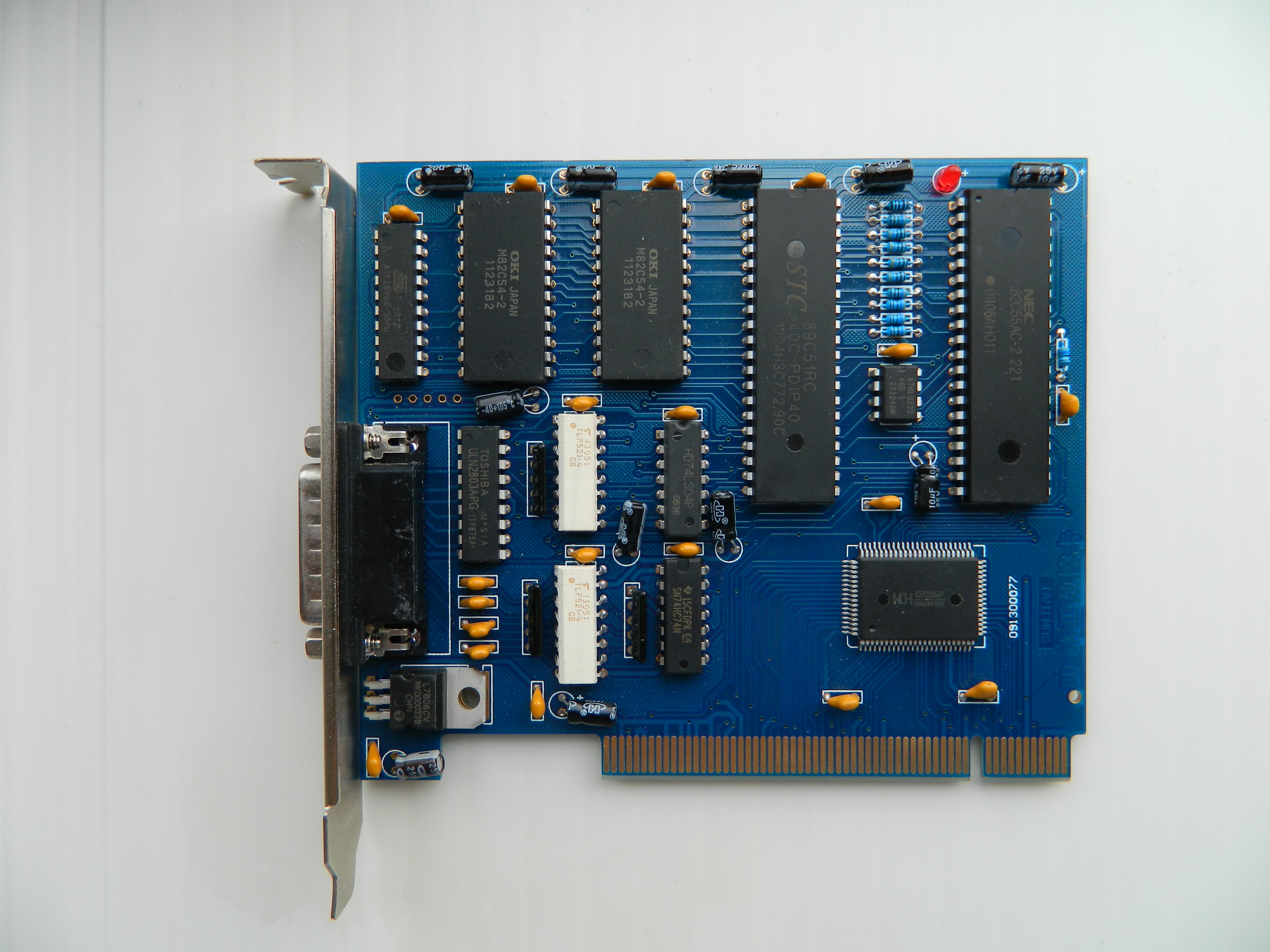

michael-yurov писал(а):Второй вариант проверить выходы NCStudio - подключить к выходу светодиод (через резистор 200 Ом - 1 кОм). Плюс - к выходу Step или Dir, а минус - к GND NCStudio.
На этой плате видно, что светодиоды установлены минусами к клемам.
DSCN4112-1.jpg (5236 просмотров) <a class='original' href='./download/file.php?id=35655&mode=view' target=_blank>Загрузить оригинал (1.45 МБ)</a>

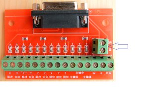

shalek писал(а): У меня так.
У меня тоже почти также. Только не подключена клема 5V и G (на рисунке стрелкой). Ни как ни пойму зачем на неё подавать питание если оно и так должно подаватся с платы. Мне кажется она с оединена с клемами №15 и №14. У меня раньше с этой клемы шли провода на датчики Home.
Возникает подазрение, может плата NcStudio не рабочая. попробую подключить оси напрямую минуя StepMaster.

http://www.ti.com.cn/cn/lit/ds/symlink/sn7407.pdf на моей плате эти микросхемы
выход открытый коллектор без подтягивающих резисторов
Re: StepMaster - Отзывы, Вопросы, Советы.
keyy писал(а):На этой плате видно, что светодиоды установлены минусами к клемам.
Я понимаю, может быть из за этого и работает (а может быть из за того, что использованы новые микросхемы в выходном каскаде платы),
но проверить нужно, как раз, возможность работы не от плюса к выходу, а от выхода к нолю.
vovafed писал(а):http://www.ti.com.cn/cn/lit/ds/symlink/sn7407.pdf на моей плате эти микросхемы
Блин, и правда!
Значит проблема в этом.
Значит нужны дополнительные подтягивающие резисторы номиналом около 470 Ом - 1 кОм.
Сообщение vovafed »
получается что светодиоды на плате shalek работают как подтягивающие резисторы :thinking:
vovafed писал(а):получается что светодиоды на плате shalek работают как подтягивающие резисторы :thinking:
Получается - так.
Выходит, что нужно добавить еще резисторов вот так:
2014-10-27 23-35-32 Скриншот экрана.png (5219 просмотров) <a class='original' href='./download/file.php?id=35663&mode=view' target=_blank>Загрузить оригинал (83.12 КБ)</a>

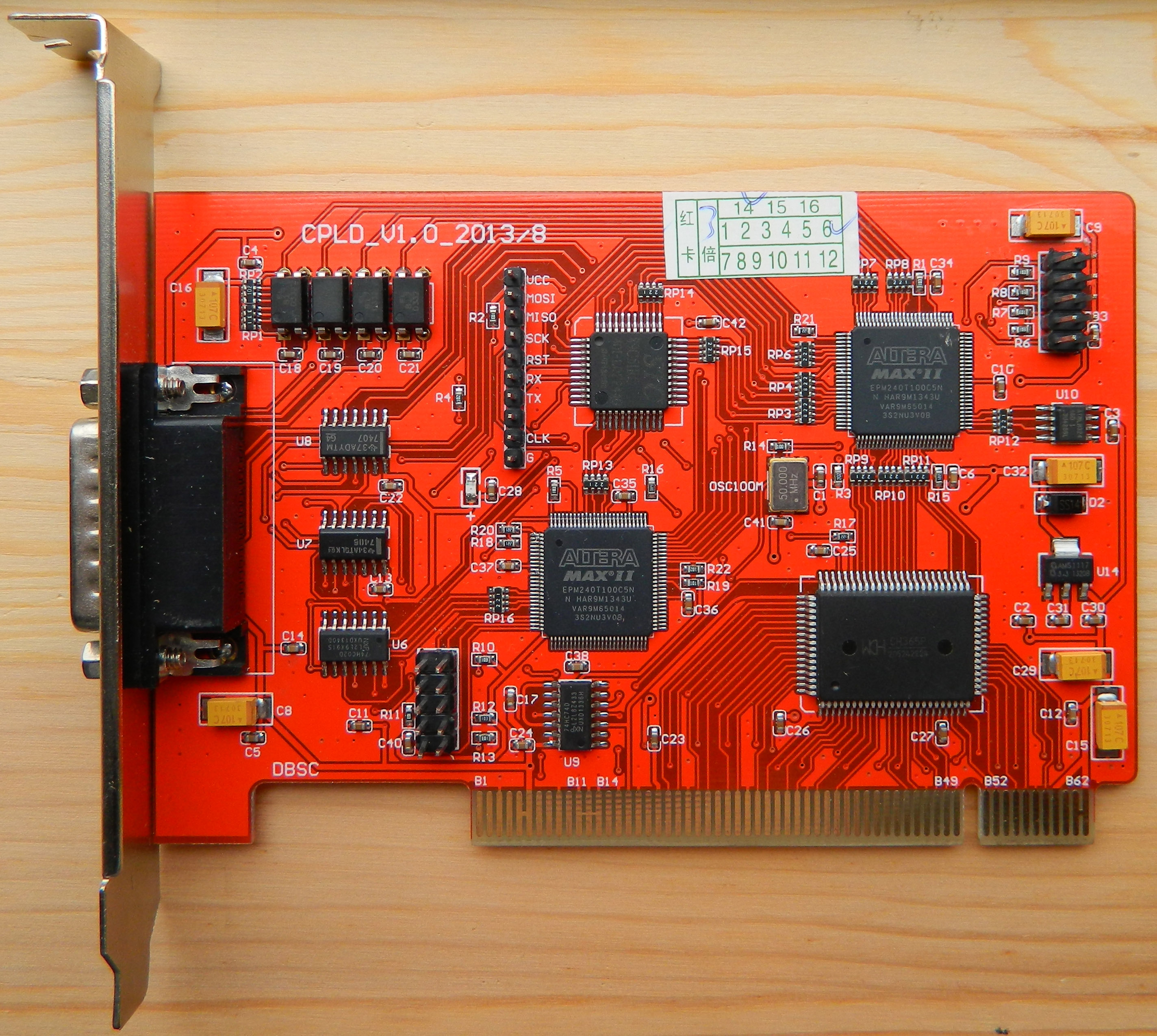

shalek писал(а):Хотя-бы в плане частоты.
А можно подробней об отличиях "красной" платы от "синей"?
Сообщения: 2893
keyy писал(а):А можно подробней об отличиях "красной" платы от "синей"?
Не знаю как там со схемотехникой у той и у другой, как с прошивками, но то, что красная с коэффициентом 3 - работает на частоте 141Мгц против 47Мгц у стандартной синей или зеленой. А это позволяет вовсю пользоваться микрошагом. Хотя с изобретением Михаилом фильтра микрошаг можно тоже поболее ставить. Просто синяя когда у меня была, то максимум на 1/10 шага, скорость можно было 7050мм/мин ставить, а на красной при шаге 1/32 максимум 6609.375мм/мин. Да и мне кажется по ощущениям красная как-то мягче моторы крутит, хотя может из за микрошага.
Ну а тандем красной платы + фильтр вообще бесподобно! И с Mach3 также чудно все. Тем более если все в одном флаконе. Хошь Ncstudio, хошь Mach3 врубай. Все прекрасно на одном компе уживается. На данный момент установлен на драйверах микрошаг 1/24, включен средний режим фильтрации. Скорости в обеих программах настроены по X, Y - 8000мм/мин, Z -5000мм/мин. Ускорения по для X, Y - 800, Z - 1200. Это для Mach3. Для нцшки ускорения 800 и 1000. Стартовое ускорение 0. Вообщем электроникой доволен!
DSCN4160.JPG (5076 просмотров) <a class='original' href='./download/file.php?id=36249&mode=view' target=_blank>Загрузить оригинал (5.46 МБ)</a>
DSCN4116-1.jpg (5076 просмотров) <a class='original' href='./download/file.php?id=36248&mode=view' target=_blank>Загрузить оригинал (1.48 МБ)</a>
