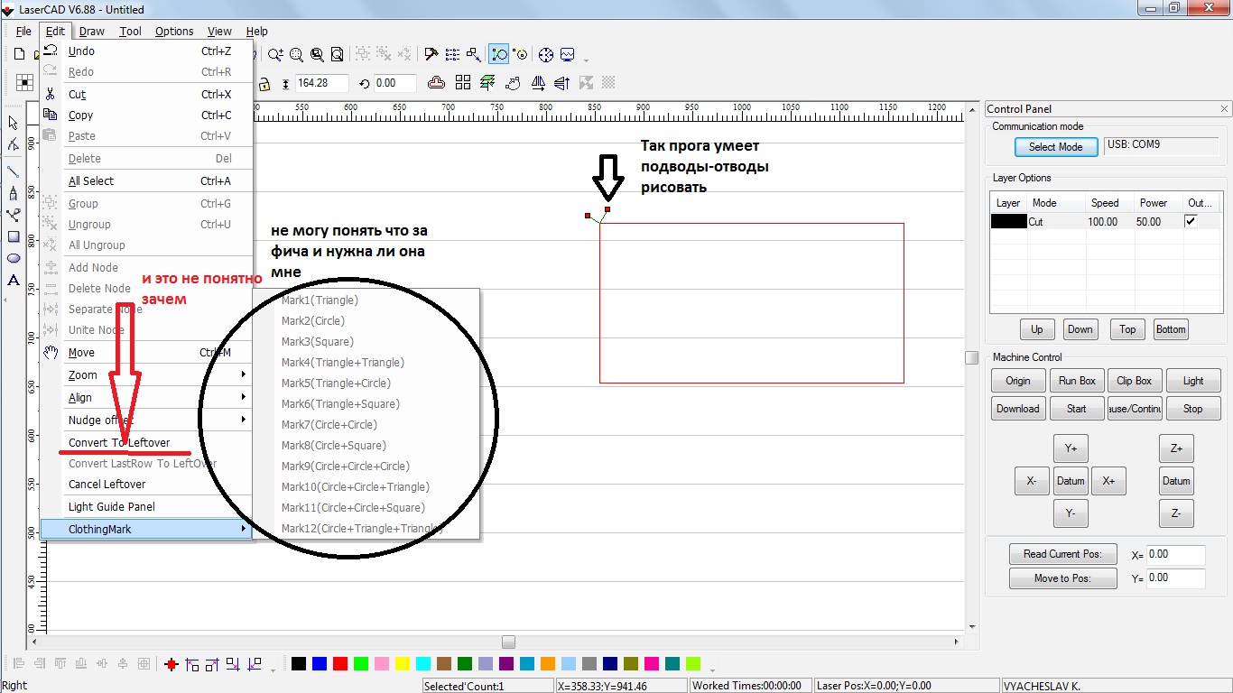

Uglykoyote писал(а):а программа не позволяет делать "подход" к траектории как на фрезерах? ну чтобы "прокол" сделать, и к траектории уже подойти с прорезанным материалом.
Такая Фича в Лазеркаде есть ,но без временной задержки .... т. е вариант не прокатит. Можно конечно всяко разных мелких кружков понарисовать дополнительно в местах врезания ,но это время дополнительно тратить.......... Ну или еще более подробно прогу изучать -вроде перерыл её и вдоль и поперек . Единственное что не понял вот эти пункты менюшки ,даже активировать их каким либо способом не удалось

niksooon писал(а):Единственное что не понял вот эти пункты менюшки ,даже активировать их каким либо способом не удалось
Какие то условия в программе не выполнены, вот и не активные. А может быть на другие контроллеры расчитаны?

niksooon
Сообщения: 2008
Репутация: 1207
Откуда: Кашира
Re: как я лазер строил.......
Сообщение niksooon »
Вот и я хотел об этом узнать........

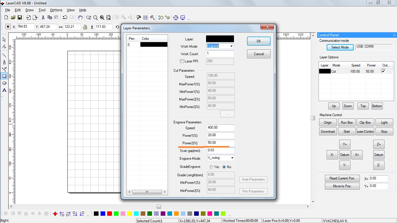

Если коротко то вот этот параметр -
лазкад.jpg (3507 просмотров) <a class='original' href='./download/file.php?id=40152&mode=view' target=_blank>Загрузить оригинал (235.44 КБ)</a>
- всему виной был. Поначалу думал что он отвечает за мощность 2-го излучателя(контроллер две трубы поддерживает)

niksooon писал(а):Если коротко то вот этот параметр -
На сколько я понял это максимальная и минимальная мощность. Одна для прямолинейных(или кривых с постоянной скоростью) участков, вторая в углах. Поправьте, если придумал.
Верно но для режима резки...А это гравировка. И power2 отвечает как-бы сказать за "переход" между горизонтальным участком и вертикальной стенкой гравируемой поверхности .Чем больше мощность тем более плавный переход(скругление).........
