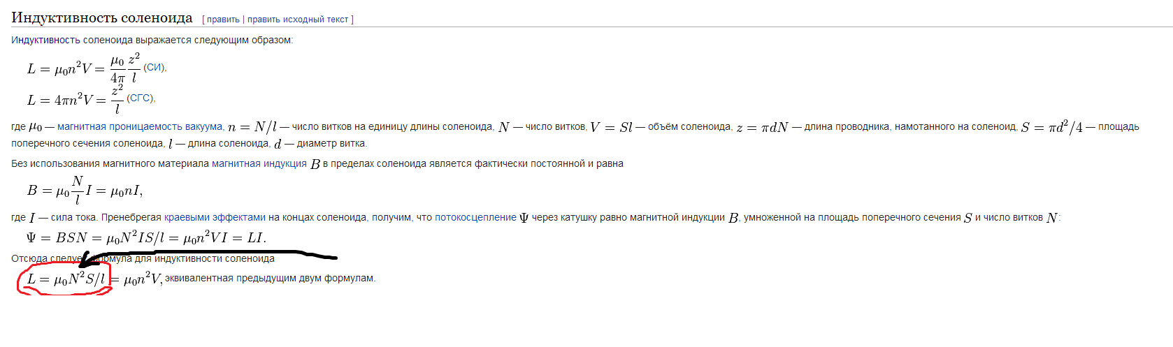

Опять срач! Индуктивность прямо пропроцианально количеству витков в квадрате! Учите физику!
Ну вы мне тут еще правило сложения индуктивностей давайте опровергните. Я сразу в МинОбрНауки черкану, что они лошары. И учебники их туфту гонят.

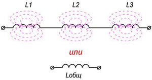

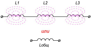

Вот Вам картинка. Скажете, чему равно Lобщ - будет смысл разговаривать дальше. В противном случае - берите учебник физики школьный и читайте что там и чему пропорционально и при каких обстоятельствах.

Только Вы сами еще ничего не поняли. И сопротивление у Вас ни при чем. Зачем это понятие в физику ввели - ума не приложу. Оно ведь ни при чем.

mhael, в случае с ШД соединяемые катушки находятся на общем сердечнике.

Сергей Саныч писал(а):mhael, в случае с ШД соединяемые катушки находятся на общем сердечнике.

mhael писал(а):Скажете, чему равно Lобщ - будет смысл разговаривать дальше.
mhael писал(а):Опять срач! Индуктивность прямо пропроцианально количеству витков в квадрате! Учите физику!
- а это ничего не говорит? Или почитайте что нибудь в сети на слово индуктивность или соленоид.

mhael писал(а):Сергей Саныч, Ну хоть вы не расстраивайте.
у двигателей по ссылке по одной обмотке на сердечнике, они между собой не связаны индуктивно и внутри двигателя соединены либо последовательно (S), либо параллельно (P). Наружу идут всего четыре провода. Использование в режиме "полуобмоток" или в униполярном не предусмотрено.

как я понимаю вам не понятен мои русский, и вот опять картинка,
43.PNG (4205 просмотров) <a class='original' href='./download/file.php?id=28937&mode=view' target=_blank>Загрузить оригинал (48.73 КБ)</a>
скопировал отсюда, http://ru.wikipedia.org/wiki/%D0%A1%D0% ... 0%B8%D0%B4

Re: Можно ли разбирать ШД и влияет ли микрошаг на момент - т
насчет полуобмоток которые могут быть на разных сердечниках - согласен, погорячился - это не так.
Итак, при последовательном соединении Ls = 4 * L одной полуобмотки.
При параллельном Lp = 1 * L одной полуобмотки.
