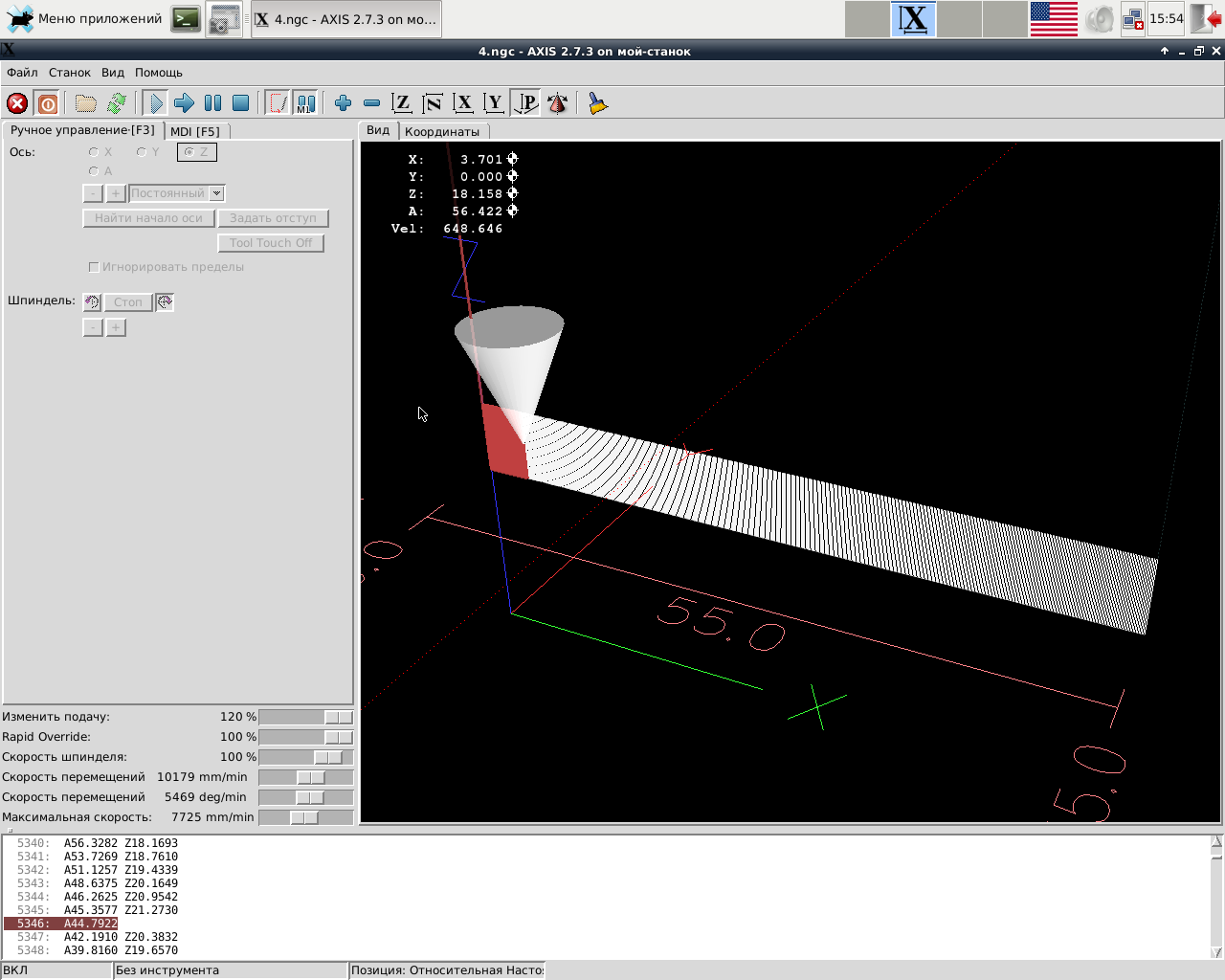

жуть просто развернуть чтото в арткаме :oops:
чаще делаю проекции на плоскость
потом считаю программу и собираю в редакторе
вот что получилось из профиля квадратного сечения
нолевая в центре вращения

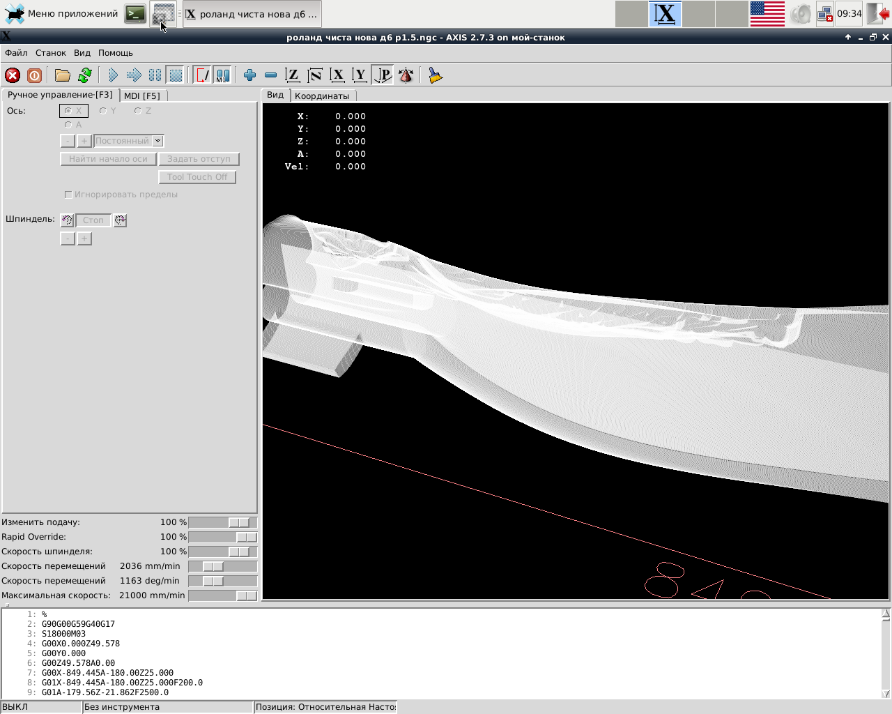

попробуйте перед вычислением программы свернуть модель в кольцо
вот у меня показывает если отключить все отступы и смещения
Снимок-4.ngc - AXIS 2.5.4 on ulp.png (4678 просмотров) <a class='original' href='./download/file.php?id=81685&mode=view' target=_blank>Загрузить оригинал (75.6 КБ)</a>

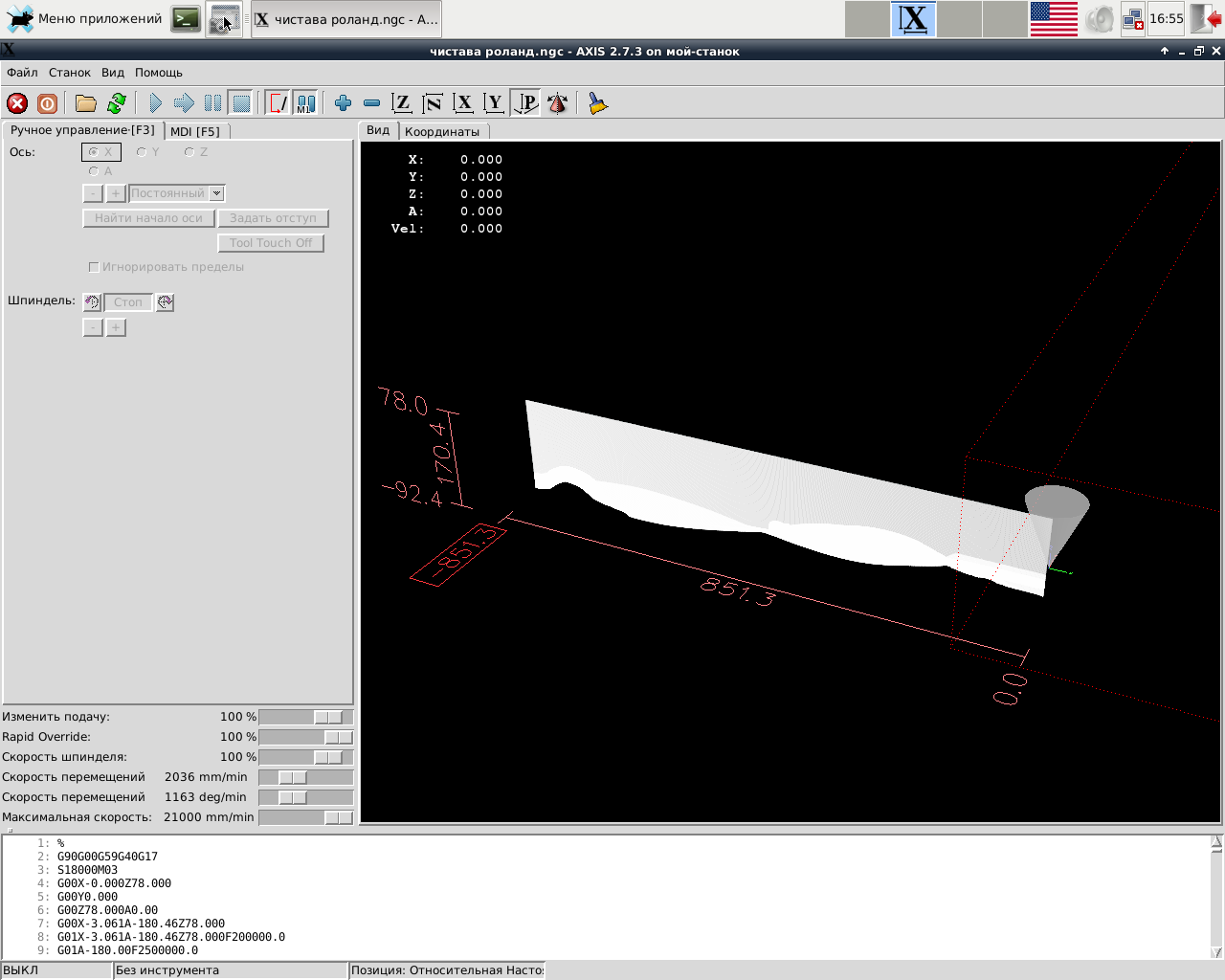

Когда всё закрутилось то я от счастья ослеп и не додул что деталь расположена от ноля в минус,хотя в арткаме ставил от ноля в плюс . Есть ли возможность этот косяк исправить в постпроцесоре и как? или всёж-таки в арткаме.
Снимок экрана .png (4654 просмотра) <a class='original' href='./download/file.php?id=81730&mode=view' target=_blank>Загрузить оригинал (112.79 КБ)</a>

драгобрат писал(а): вот попробовал Roland MDX 650 (Rotary Axis X->A) работает
ДА РАБОТАЕТ НО НЕ БЕЗ ПРОБЛЕМ всё как-то на вывороть верхняя часть модели вообще променялась с нижней .НУЖЕН ПОСТПРОЦЕССОР. Будьте так добры ,скиньте пост.Спасибо.

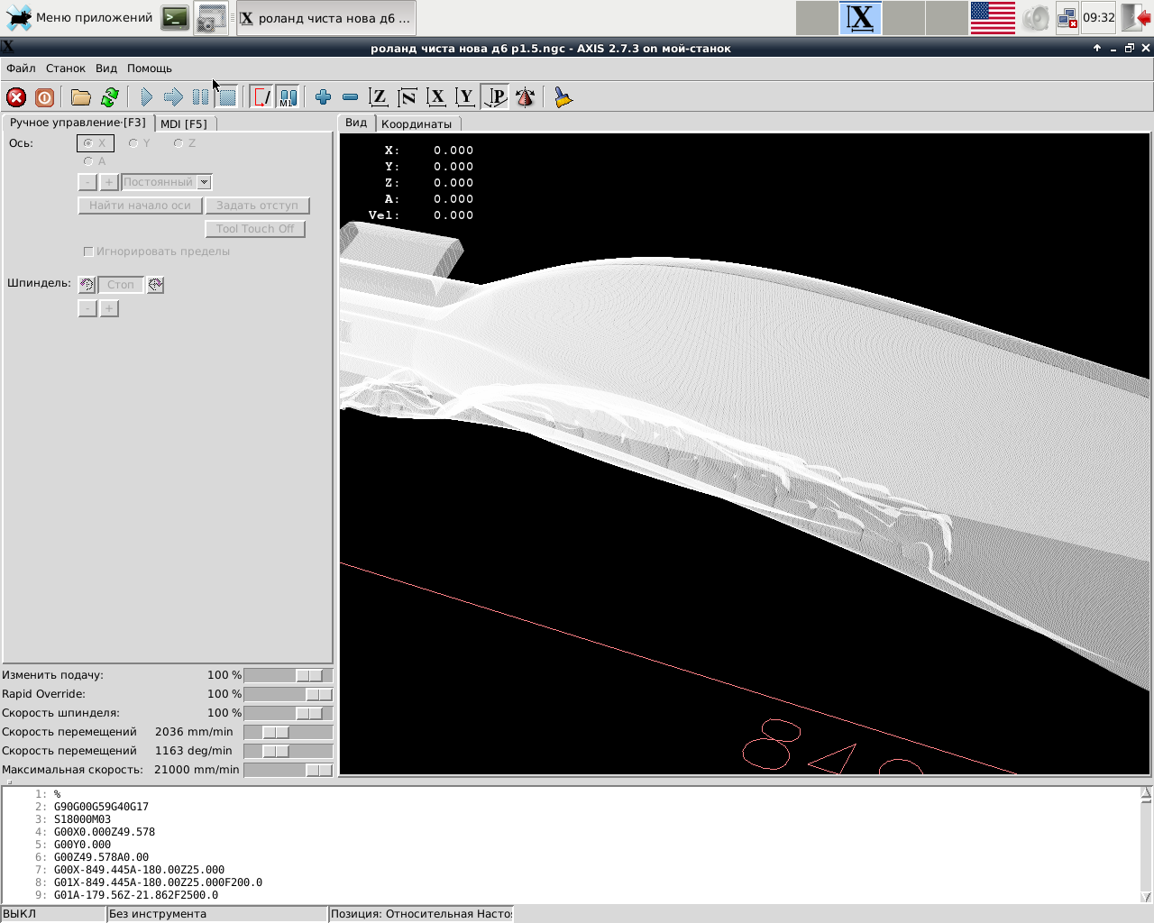

расположение относительно ноля поменялось на предедущем стояло в минусе теперь расположена в плюс по х -что хорошо ну а рельеф стоит на изнанку .Вот и менял как сказал ник
Nick писал(а):Можно попробовать AXY-Z
находится при +Z и - Z извнутри
драгобрат
Сообщения: 93
Зарегистрирован: 05 апр 2015, 09:17
Репутация: 26
Re: 4-я ось: настройка поворотной оси (мини FAQ)
Сообщение драгобрат »
вот скрин.
+z (4609 просмотров) <a class='original' href='./download/file.php?id=81762&mode=view' target=_blank>Загрузить оригинал (241.55 КБ)</a>
+z
-z (4609 просмотров) <a class='original' href='./download/file.php?id=81763&mode=view' target=_blank>Загрузить оригинал (218.47 КБ)</a>
-z
