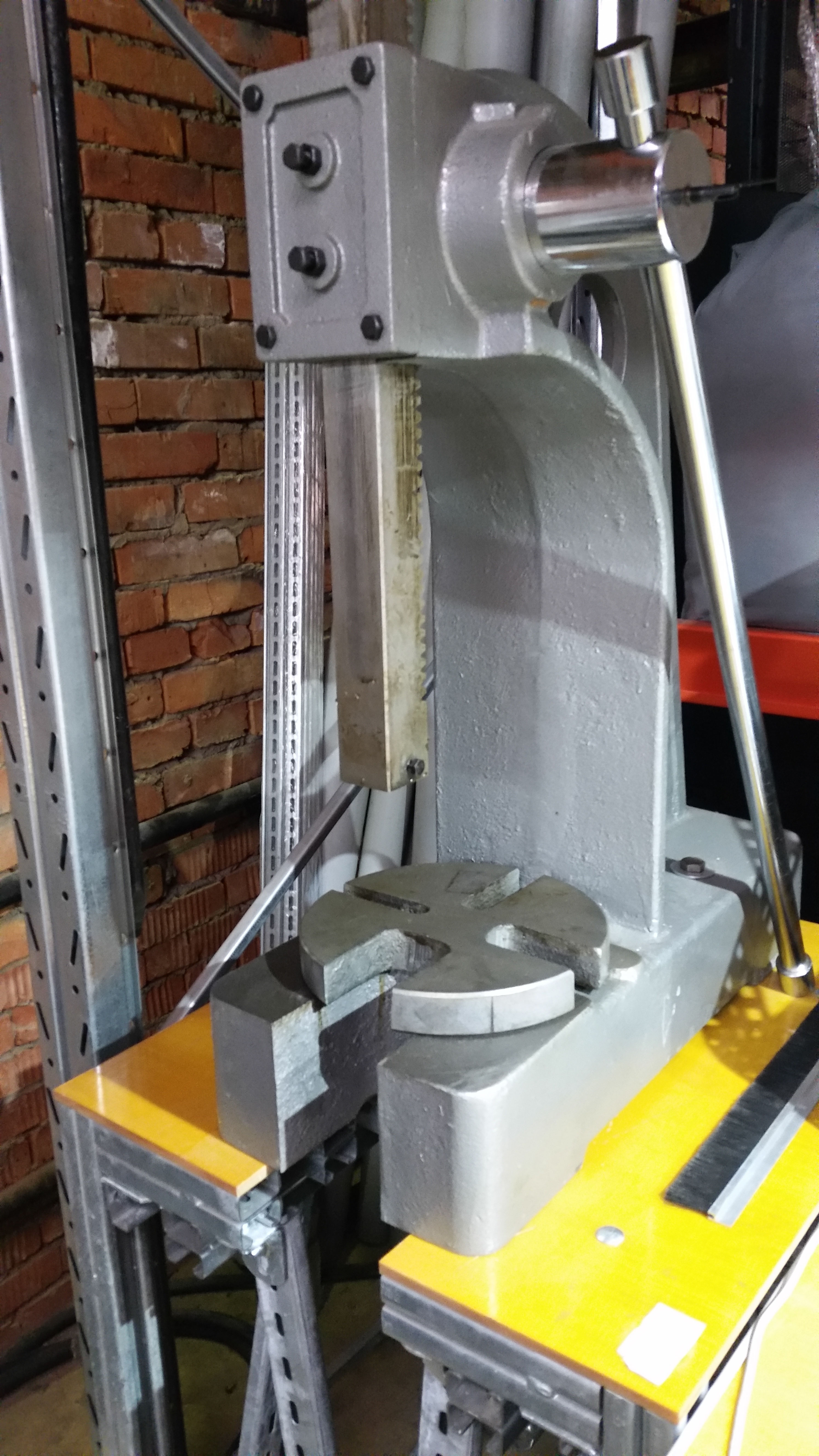

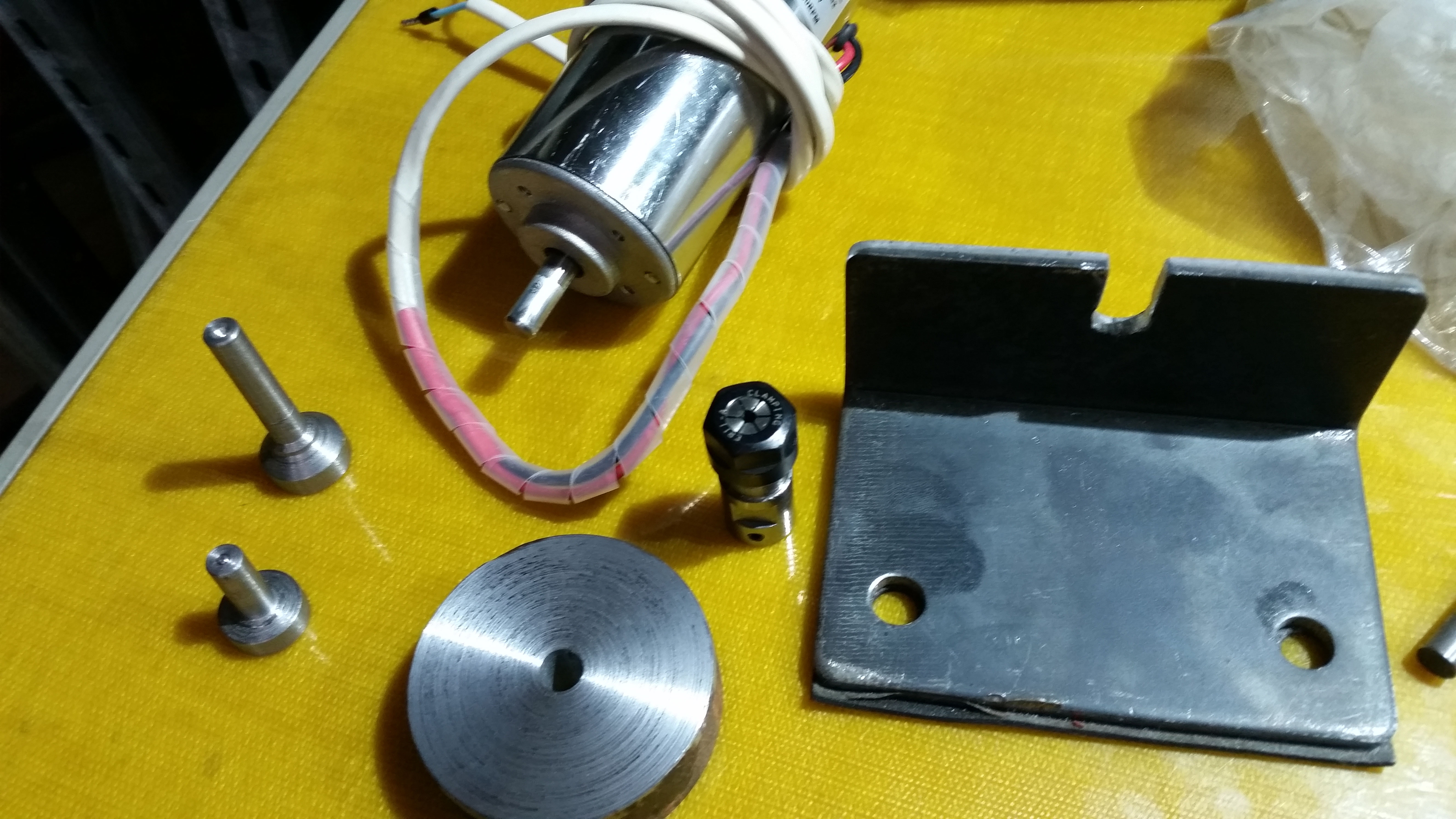

Являюсь "счастливым" владельцем двух таких игрушек. Одна 300 Вт, другая 400Вт. Разницы практически никакой. На 300 Вт крыльчатка яйцом. Снял - дрожать перестал. В принципе могу пилить минут 10, далее уже горячо, хотя рука терпит. Около 50 градусов думаю, померяю - поделюсь. Биение около 0,02 мм на конце конуса, около 0,05 на фрезе. Его пока не разбирал.
Второй 400 Вт, биение такое же. Его разбирал, нашел много интересного. Когда разбирал - телефона под рукой не было, в следующий раз зафоткаю. Выводы - подшипники болтаются на оси. Причем такое ощущение, что в месте их крепления выработка. Т.е. после разборки они легко соскакивают по оси к концам, там застревают и далее стягиваются с трудом. Поменял подшипники на класс 7 эффект тот же. Ось похоже недокаленая. Остаются следы от винтов цанги и следы от посадки цанги. Цанга легко сдергивается и ставится на место с помощью приблуд на фотке и ручного пресса 5т усилием - тоже на фотке.

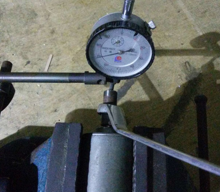

Есть тонкость - если движок зажать в тиски и гнуть ось за цангу (патрон), то она трогается с места и биение может достигать 0,2мм на торце конуса. Так что если бьет - берем тиски, индикатор, трубу и "выправляем" (сам не додумался - китайцы подсказали, говорят мы сами так настраиваем). Цанга тоже ни разу не каленая. Остаются следы от трубы и ключа.
Вот так....
20141111_133105_o.jpg (6265 просмотров) <a class='original' href='./download/file.php?id=36575&mode=view' target=_blank>Загрузить оригинал (1.73 МБ)</a>
20141111_133050_o.jpg (6265 просмотров) <a class='original' href='./download/file.php?id=36576&mode=view' target=_blank>Загрузить оригинал (1.68 МБ)</a>

SergeyA писал(а):Есть тонкость - если движок зажать в тиски и гнуть ось за цангу (патрон), то она трогается с места и биение может достигать 0,2мм на торце конуса. Так что если бьет - берем тиски, индикатор, трубу и "выправляем" (сам не додумался - китайцы подсказали, говорят мы сами так настраиваем). Цанга тоже ни разу не каленая. Остаются следы от трубы и ключа.
Фото бы этого процесса посмотреть... так не совсем понятно...
SergeyA
Сообщения: 4
Зарегистрирован: 13 ноя 2014, 21:27
Re: Выбор китайского DC шпинделя 300W?
Сообщение SergeyA »
ВОт инструкция от Китайцев. Реально работает.
picture.jpg (6215 просмотров) <a class='original' href='./download/file.php?id=36650&mode=view' target=_blank>Загрузить оригинал (113.9 КБ)</a>

SergeyA писал(а):ВОт инструкция от Китайцев. Реально работает.
Угу, хороший рецепт сразу убить подшипники(как минимум передний) в шпинделе. Добрые китайцы :D

SergeyA
Сообщения: 4
Сообщение SergeyA »
Теперь правильный ответ (при усилии на ключ несколько килограмм):
1. Вал не гнется (пружинит)
2. Подшипники при такой нагрузке не убиваются (стоят и не пыхтят, только в резинке немного ползают).
3. Цанга на валу "елозит" и ее можно выровнять.
Все утверждения выше проверены индикатором и ключом.

SergeyA писал(а):3. Цанга на валу "елозит" и ее можно выровнять.
Цанга на валу "елозить" не может по причини насаживания оной "нагорячую". Еслиона у вас гуляет - значит таки в новых ревизиях вал меньше чем 8мм. У "переходника" с завода натяг две сотки(внутреннее отверстие 7.98мм).
К слову чтоб "убить" 608 подшипник хватает примерно 30кгс, приложенных к подшипнику - только мне советовали предварительно извлечь ротор и зажимать в тисках за него, а не весь шпиндель. но лень-матушка всему голова :( Также проверено "трубой и ключом" - не вы первый спрашиваете у китайцев :) В итоге также сменил на "АБЕК7" - цангу снимал съёмником, одевал на горячую - встало как родная, биение всё то-же. Прежде чем гнуть вал советую посмотреть биение у вала и биение внутреннего отверстия переходника ;) Говоря проще - две сотки - несоосность посадочного отверстия и конуса. и никакими выгибаниями вы его не исправите.
